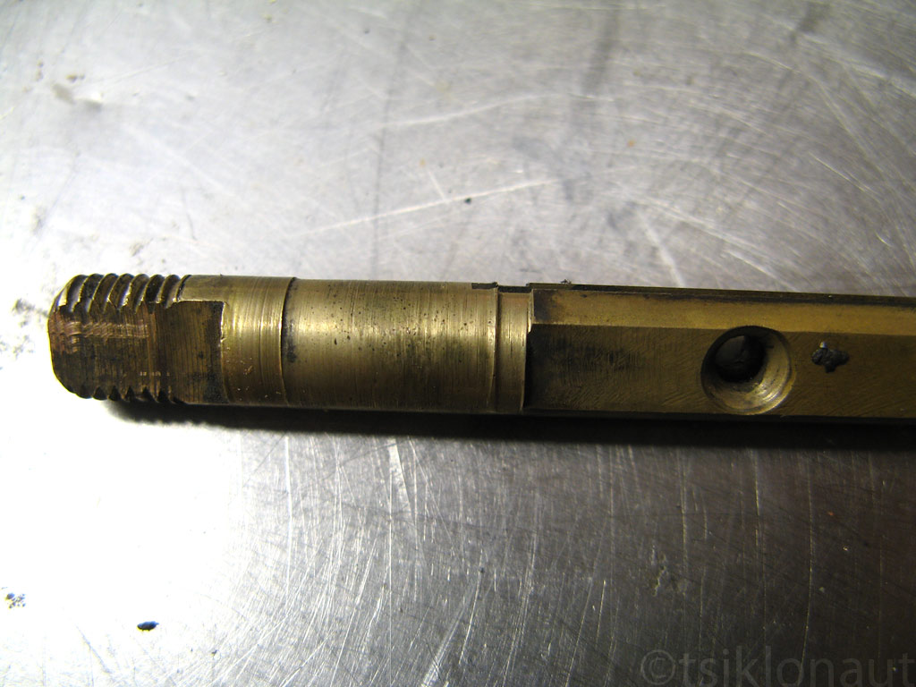

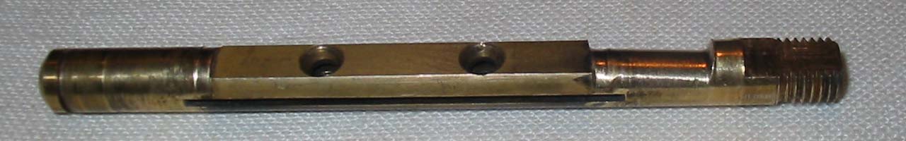

nach > 1/2 Millionen Kilometer auf Motorrädern sehe ich auch nicht mehr frisch aus
da sind auch schon eine menge Kerben und abgenutzte Stellen

offensichtlich sehr viel...............

Meine hat rund 75 Tkm, dann weiß ich ja was demnächst auf mich zukommt:cry:

Könnte mir jemand so eine Opferwelle (am liebsten inkl. Gehäusw) überlassen?
Ich würd gern mal versuchen da selbstgedrehte Buchsen aufzuschrumpfen/zu verkleben.
Werde im Frühjahr rechts die neue (gebrauchte) DK montieren, dann kannste die Alte gerne haben! (Ca. 212000 Km)
Meine haben 145 Tkm drauf und erfreuen sich bester Gesundheit.
Buchsen aufzuschrumpfen hatte auch ich schon überlegt. Wenn man es sachgemäss machen will muss man die Welle abdrehen bis die "Einkerbung" weg ist. Beim gezeigten Exemplar bleibt dann praktisch nichts übrig worauf man schrumpfen könnte. Macht man es weniger sachgemäss, nimmt zwischenliegende Hohlräume in Kauf und sichert mit Kleber, dann ist die Welle dennoch geschwächt. Sie hat "normal" 8mm, ein bisschen Wandstärke braucht man, Also schrumpft man eine Hülse von vielleicht 1mm Wandstärke auf eine 6mm Welle. Das Gewinde ist allerdings auch "weg".
6mm gegenüber 8mm bedeutet max. halbe Stabilität und am Absatz eine bruchgefährdente Kerbe.
Beim Selbermachen darf man den Bastelaufwand natürlich nicht rechnen. Als Dienstleistung wäre es wirtschaftlicher Totalunsinn.
