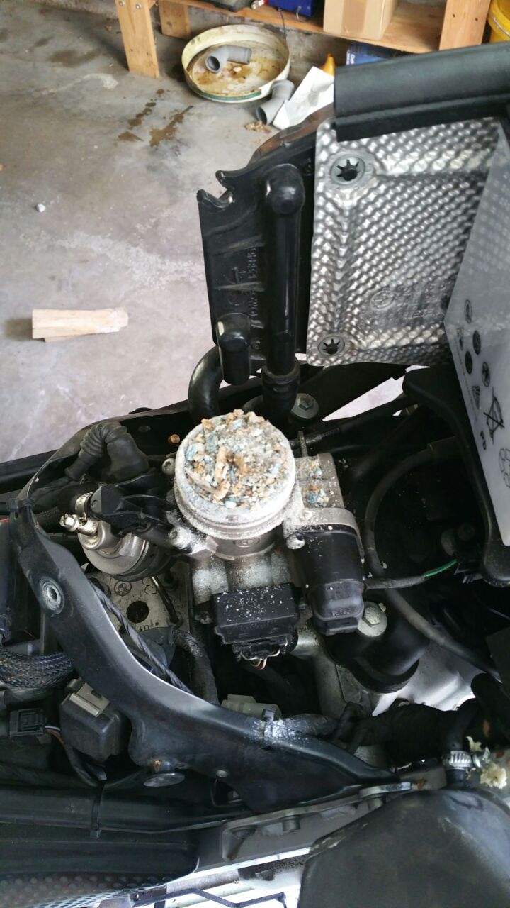

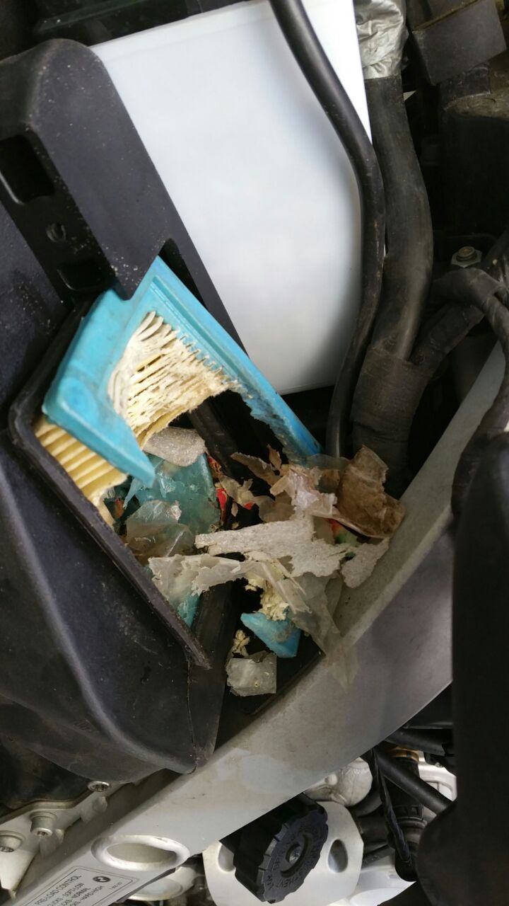

Hey Leute vielen lieben Dank für die Hilfe, als ich sie mir dann ausgebaut habe kam dann eher so etwas bei raus
Da wird sich bei mir höchstwahrscheinlich eine Maus eingenistet haben.
Nur komme ich immer noch nicht weiter
Nach dem Aussaugen und säubern mußte ich erstmal mit wd 40 die Klappe wieder gangbar machen.
PROBLEM sie springt nicht an.
RESETTET habe ich aber sie kommt trotzdem nur wenn ich ganz leicht am Gas drehe und die klappe sich nur leicht öffnet ca. 1-2 mm Das Profi Fuel Max habe ich reicht getan und die Maschine 20 Min mit gehaltenen 1500 U laufen lassen aber keine besserung. Das Profi Fuel Max habe ich reicht getan und die Maschine 20 Min bei 1500 U/min laufen lassen aber keine besserung

Probiers mal mit Druckluft in alle Öffnungen, gibts auch in der Dose.
Irgendwo hängt noch ein kleines Fitzelchen, jede Wette.

Ich habe schon überall alles sauber gemacht, da hängt nichts mehr
mmo-bassman
mmo-bassman
30.11.2013
6.002
Kassel
Hattest Du die "Drosselklappeneinheit" (keine Ahnung wie das Ding richtig heist) komplett abmontiert, so dass Du in den Eingang des Zylinders gucken kannst? Auch da unten kann sich noch ein Teilchen versteckt haben und den kleinen Luftschlitz vom "Startvergaser" (so hieß das früher) verstopfen. Überall mal mit Druckluft rein, Die feinen Luftkanäle sind teilweise sehr filigran, da reicht schon ein Sandkörnchen um Schwierigkeiten zu bekommen, das siehst Du mit dem bloßen Auge gar nicht. Bevor Du weiter den Fehler suchst, würde ich alles nochmal auseinandernehmen und sehr sorgfältig durchpusten!
Schau Dir mal diesen alten Beitrag hier an, insbesondere ab Seite 3 und 4.
http://www.gs-forum.eu/g-650-gs-f-6...rauch-dann-nichts-geht-mehr-69888/index3.html
Die Lösung gibts in #25, der Junge hatte auch fremde Besucher im Luftfilterkasten und die gleichen Probleme wie Du. Gründliches Durchpusten hat letztlich geholfen.
Viel Erfolg!

Krass ... nu weiß ich auch warum Düsenjets immer ein Käppi über den Triebwerken haben .... damit keine Mäuse einziehen.
Gast20919
Hatte ich auch schon , hatte mal eine XJR gekauft da kam ne ganze Familie raus , die Katze hat sich gefreut .
