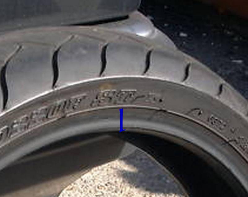

Hallo alle zusammen Meine Kuh 09 hat serienmäßig Tourance EXP montiert.
Der Luftverlust am Vorderrad betrug (neue Kuh) pro Tag etwas weniger als 0,1 bar.
Nach einigem hin und her habe ich das Vorderrad in Wasser gestellt.
Es meldeten sich an meheren Stellen, unterschiedlich schnell, Luftblasen.
Diese Stellen habe ich auf Reifen und Felge markiert.
Es wurde von BMW ein neuer Reifen bestellt.
Feststellung: Am alten Reifen befand sich an den Stellen wo die Luft entweichte ,
quer zum Reifen eine recht kleine duchgehende Nut , die bis in den Bereich führte wo Reifen und Felge zusammen sitzen.( Siehe Bild. Die Nut war deulich schmaler als der blaus Strich).
Der neue Reifen hatte dieses Mekmal nicht!!!
Jetzt ist Ruhe.
Es kann also sein das eine Serie der Reifen diesen Mangel aufwiesen, und daher die Probleme kommen.
Claus

Hi Claus,
danke :D für den detaillierten Bericht und das Foto. Da ich kommende Woche wieder zu meinem Händler wollte, werde ich ihn mal auf diese Merkmale aufmerksam machen, ist echt lästig täglich auf den Luftdruck zu achten.

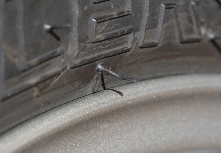

Gleiches Thema bei mir. Lösung des Problems ist so einfach wie blöd:
Beim Herstellen der Reifen muss die Luft aus dem Presswerkzeug. Dazu sind in diesem Entlüftungsbohrungen, welche erst mit Luft und dann mit Gummi voll laufen (Ich hab in der Industrie gearbeitet).
Das Resultat der Entlüftung kennen wir alle, das sind die kleinen "Elefantenrüssel" auf den Reifen. Wenn nun diese sehr lang sind (etwas mehr Rohgummi in der Form) und bei der Montage zwischen Reifen und Felgenhorn liegen, und die Montagepaste, welche beim Aufziehen benutzt wird, ausgetrocknet ist, dann entweicht entlang dieser "Elefantenrüssel" Luft. Deswegen verliert man die Luft erst nach Wochen/Monaten. Wenn man den Reifen dann zu diesem Zeitpunkt abzieht (haben wir gemacht), kann man das sogar anhand der Muster auf dem Felgenhorn erkennen.
Seit mein freundlicher :) dies weis, entfernt er die Gummiwürstchen im Bereich der Felge vor der Montage des Reifens.
Halio Hlaube,
genau das war bei mir das Problem. Ich habs entdeckt als der Reifen gewechselt wurde.
Claus

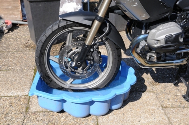

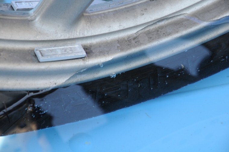

Fehlersuche
Nachdem mein :) meinte ich solle doch mal das Motorrad 2Tage zu ihm bringen um den Druckverlust zu überprüfen habe ich heute meinem Vorderreifen ein Wasserbad spendiert.
Schnell war die Stelle gefunden wo die Bläschen lustig vor sich hin blubberten, und genau da war so ein dünnes Rüsselchen das normalerweise nach oben schaut umgeknickt und in die Felge eingeklemmt.
Also Luft aus dem Reifen, Rüsselchen rausgezogen und wieder aufgepumpt.
Könnte Bilder einstellen wennn ichs könnte.
Grüße Bernhard
