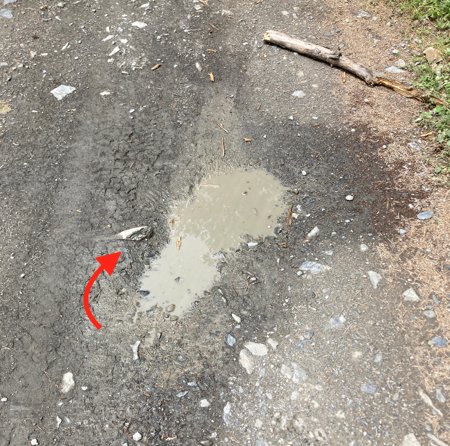

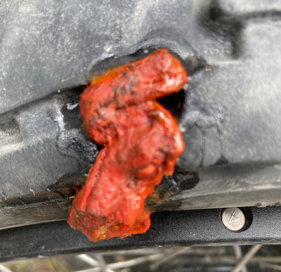

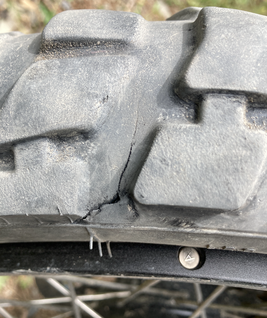

Kann alles passieren. Ist mir letztes Jahr auf einem banalen Stück der LGKS passiert - waren aber auch nur 5 cm:
Erfolgloser Reparaturversuch
Kleines Miststück neben der Pfütze...
Da ist es dann - mit Schlauchlosfelgen - aber auch sofort vorbei mit "flicken". Mir ist das nur ca. 50 km vom nächten Gommista entfernt passiert. Aber mitten in der Pampa und hunderte Kilometer vom nächsten Service entfernt, bringt das längere Verzögerungen mit sich. Von daher ist das nicht so verkehrt mit den Schlauchfelgen bei Offroad-Fahrten.
Das wäre zwar auch ordentlich Aufwand gewesen, das zu "flicken", wäre aber machbar gewesen.

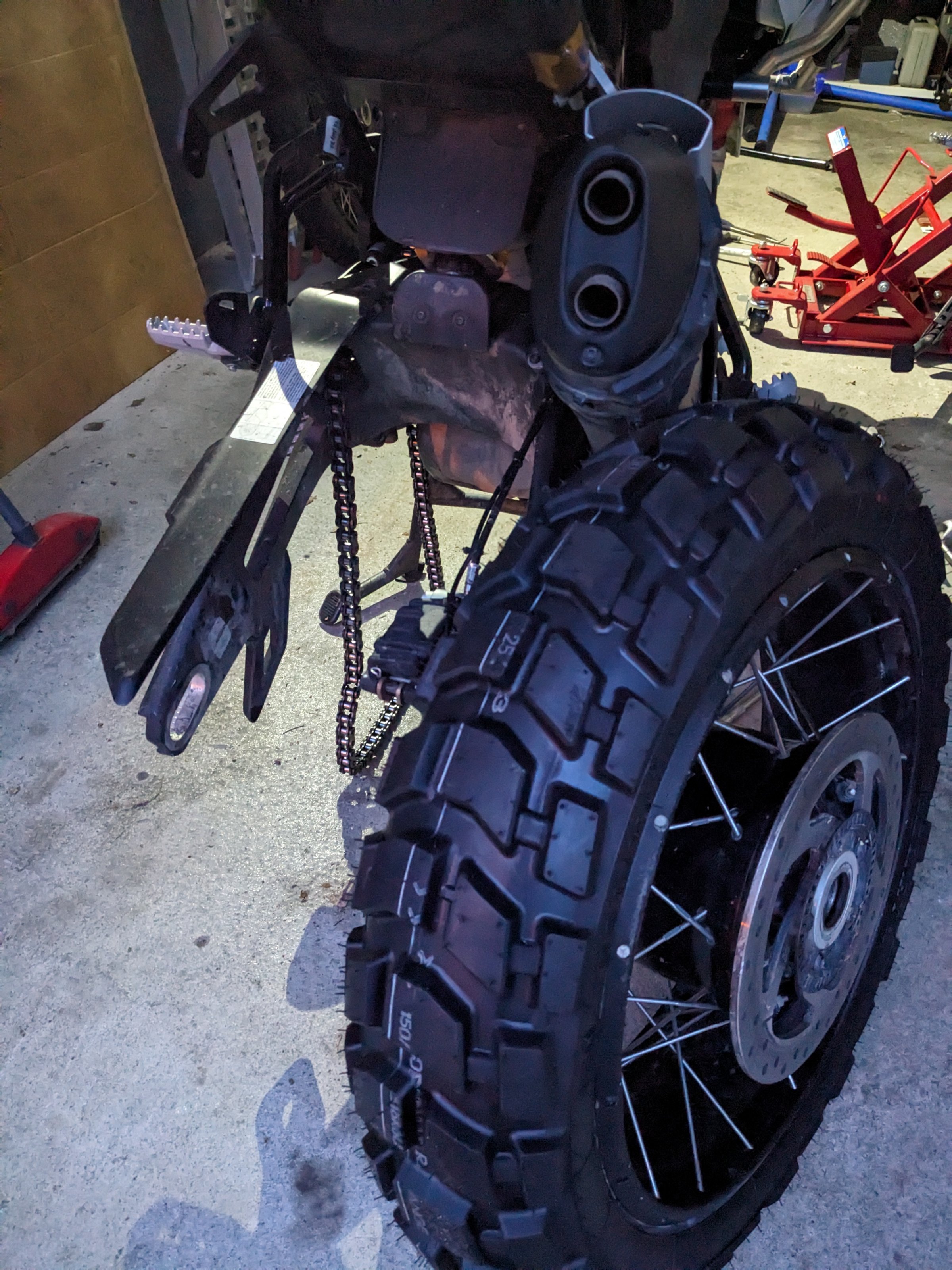

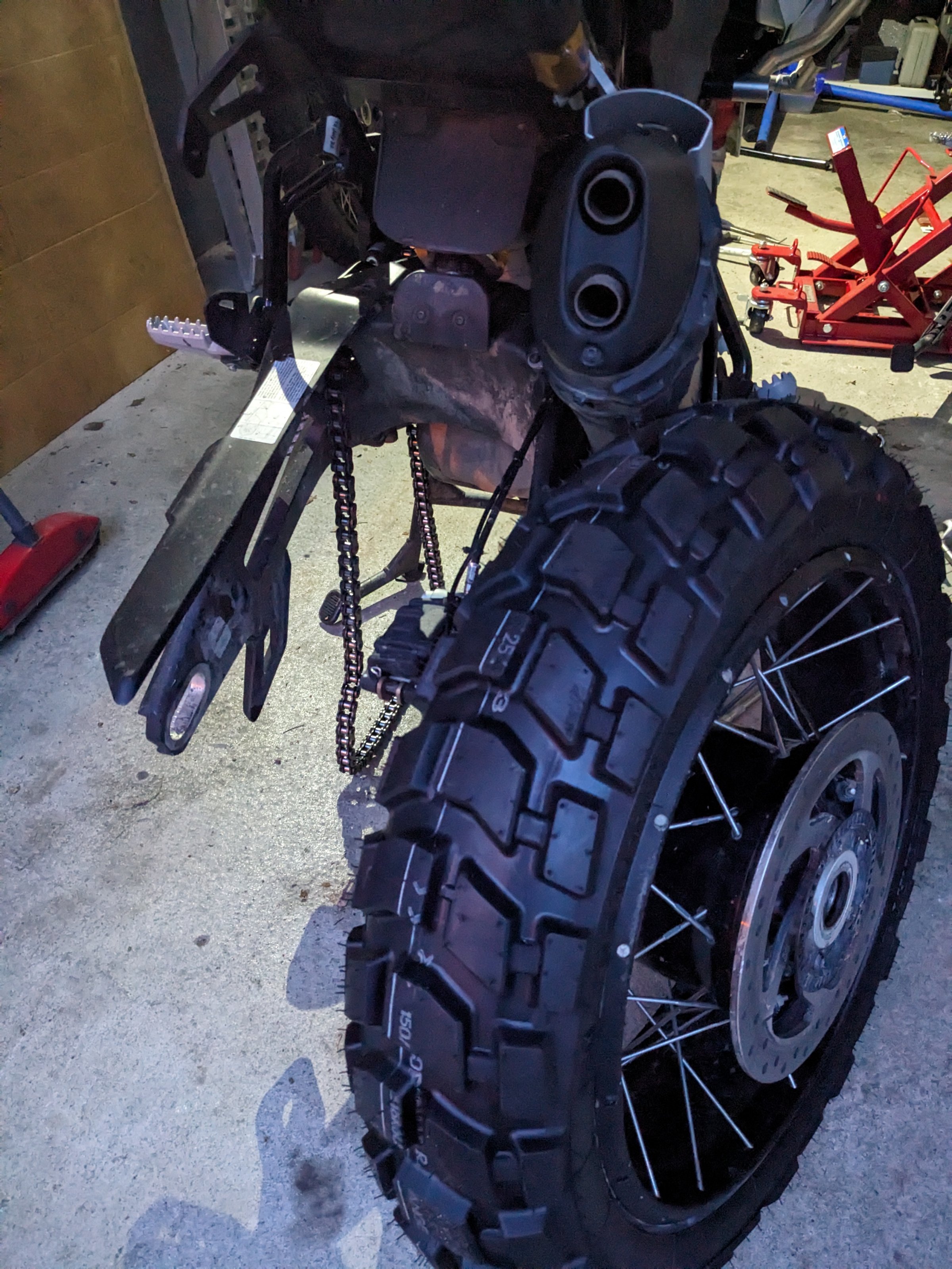

Moin moin Zusammen, ich habe, wie einige das Problem das im Gelände meine DDX hinten manchmal durchschlägt, bzgl beim Einfeder höllen Kratzgeräusche macht. Die Krtzgeräusche liegen, denke Ich an den Stollenreifen (Mitas Enduro Trail XT) in der Kombi mit dem Federbeinschutz. Zumindest sehe ich an dem immer einen saubere Stelle in der Mitte.
Also Frage hat einer von euch, welcher eine DDX haben/hatten Erfahrung mit anderem hinteren Fahrwerk?
Öhlins STX 460
TFX Suspension 1423
Tractive für Wunderlich
Hintergrund ist das ich dies Jahr 17 Tage in Marokko war und davon 10 Tage Offroad inkl 40kg Gepäck (ich mit Klamotten ca 95kg) und bei langen, tiefen Bodenwellen immer wieder Durchschläge kamen. Auch bei kleinen (1m-1,5m) Dünen runterfahren und wieder hoch habe es immer wieder das Kratzen und auch mal Durchschlagen. Für die nächste Marokkotour würde ich das gerne abstellen.
Und dann die Frage an die Experten sollte ich dann auch die Gabel verbessern?
Danke für eure Ideen/Erfahrungen,
Andreas

Servus, dein Problem kenn ich sehr gut. Abhilfe war zum einen das Öhlins Federbein. Damit ist die leidige Durchschlagerei und die Unterdämpfung des Hecks schon mal weitgehend eliminiert.
An der Gabel hab ich bis jetzt nichts gemacht, die taugt mir (noch).
Beim Federbeinschutz hab ich die dicken Unterlegscheiben weggelassen, das hilft schon mal und spätestens beim nächsten Kettenspannen dürfte es dann weg sein.
VG und viel Spaß mit der Bellezza,
Christian

Servus Christian, danke für deine Info/Idee. Dann muß ich mal tief in die Tasche greifen und wir wohl ein Öhlings Dämpfer besorgen.
VG, Andreas
