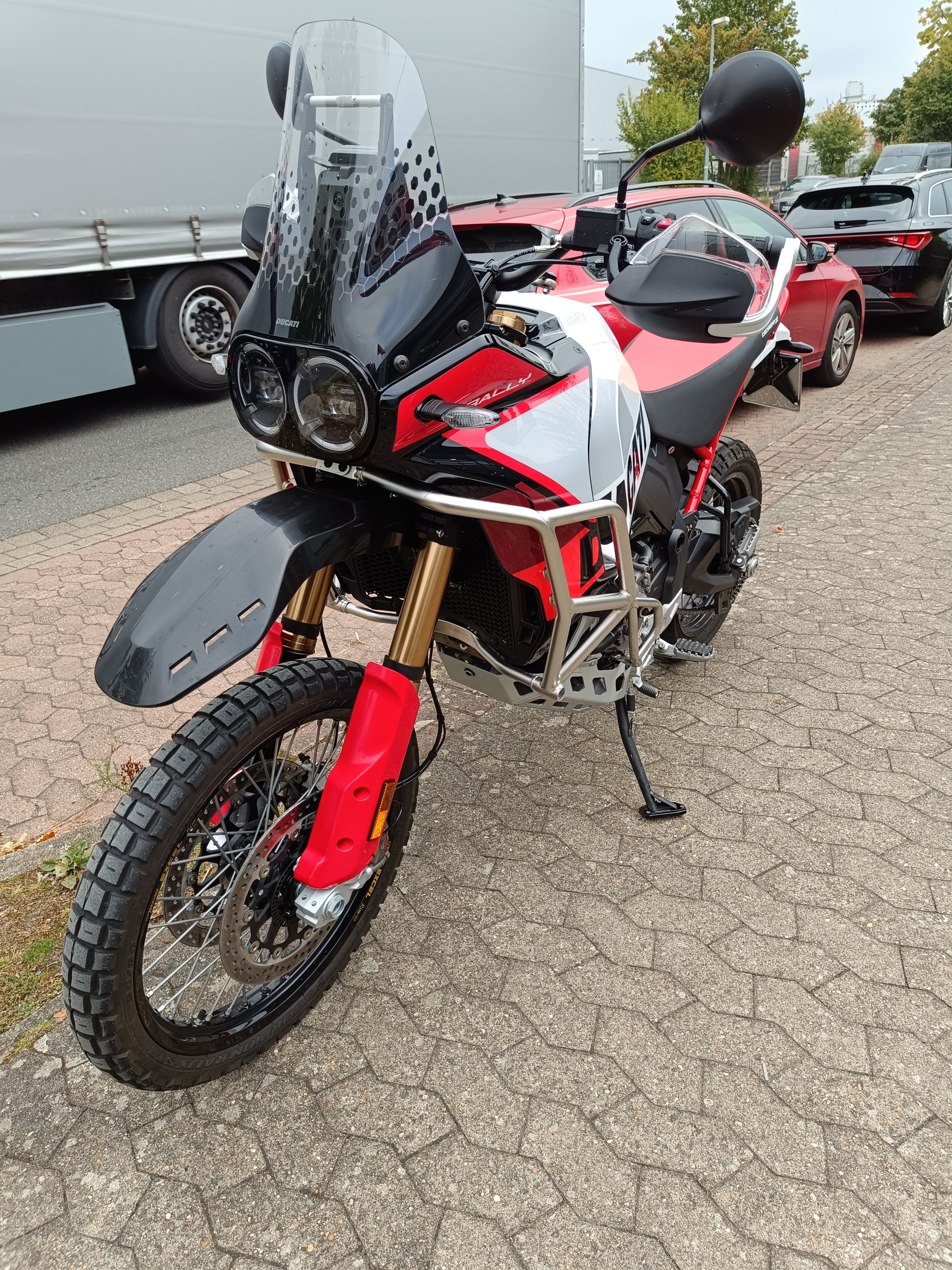

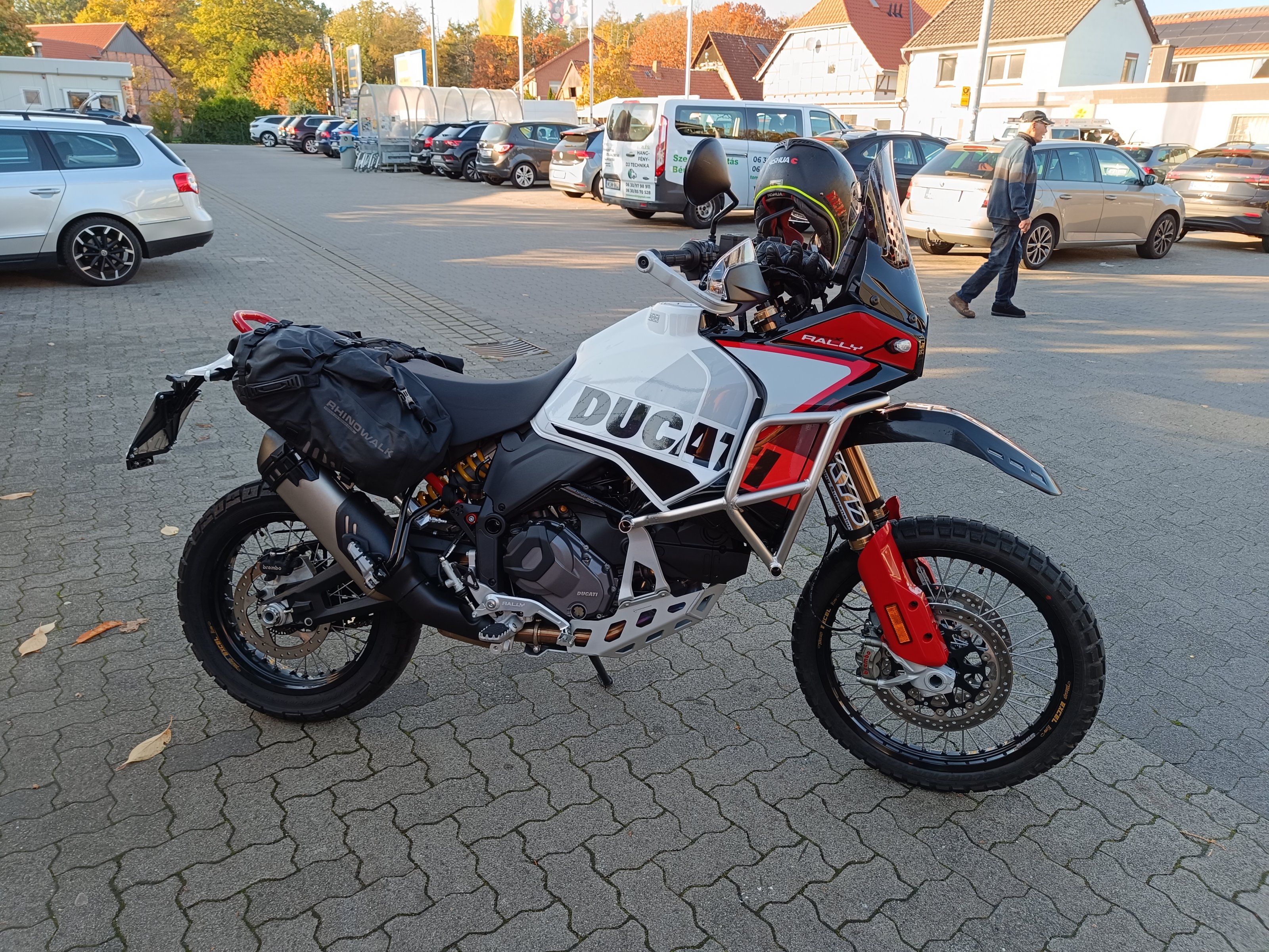

Habe ja jetzt einen langen der 2024 er DDX bei eBay.Kleinanzeigen bekommen ,der sollte eigendlich 20mm kürzer sein als der OEM der DDXRally. Kann es aber erst in 2 Monaten prüfen.Laut Ersatzteile Ducati hat er die C Bezeichnung .Wichtig ist für mich nur ob die Rally nicht über diesen kippen kann.
Ein Plate drunter sollte dann auch bessere Auflage geben😀.Trotzdem Danke erst Mal ,werde das mit Ducati besprechen,ob das ne Alternative ist.
Es kann auch sein das ich zu schwer für die langen weichen Federn ist,und durch meine Belastung ,130kg mit Klamotten ,die Rally soweit einsackt ,das der Seitenständer dadurch aufsetzt.Kann ja auch auf 5 am Heck stellen ,vielleicht reicht das ja,aber dann wird die Rally härter meines Erachtens.

Ducati sagt auch das ich den etwas kürzeren Seitenständer mitbringen soll um das auszuprobieren,da er 2-3 cm kürzer ist ,und sie dann nicht doch noch kippen kann .
:unsure:Die Rally wird dann sehr schräg stehen ,aber über den Seitenständer kippen sollte sie nicht . Noch dazu ich eine Ständerverbreiterung drangeschraubt habe. vorteil mann kommt besser rauf.:smile:

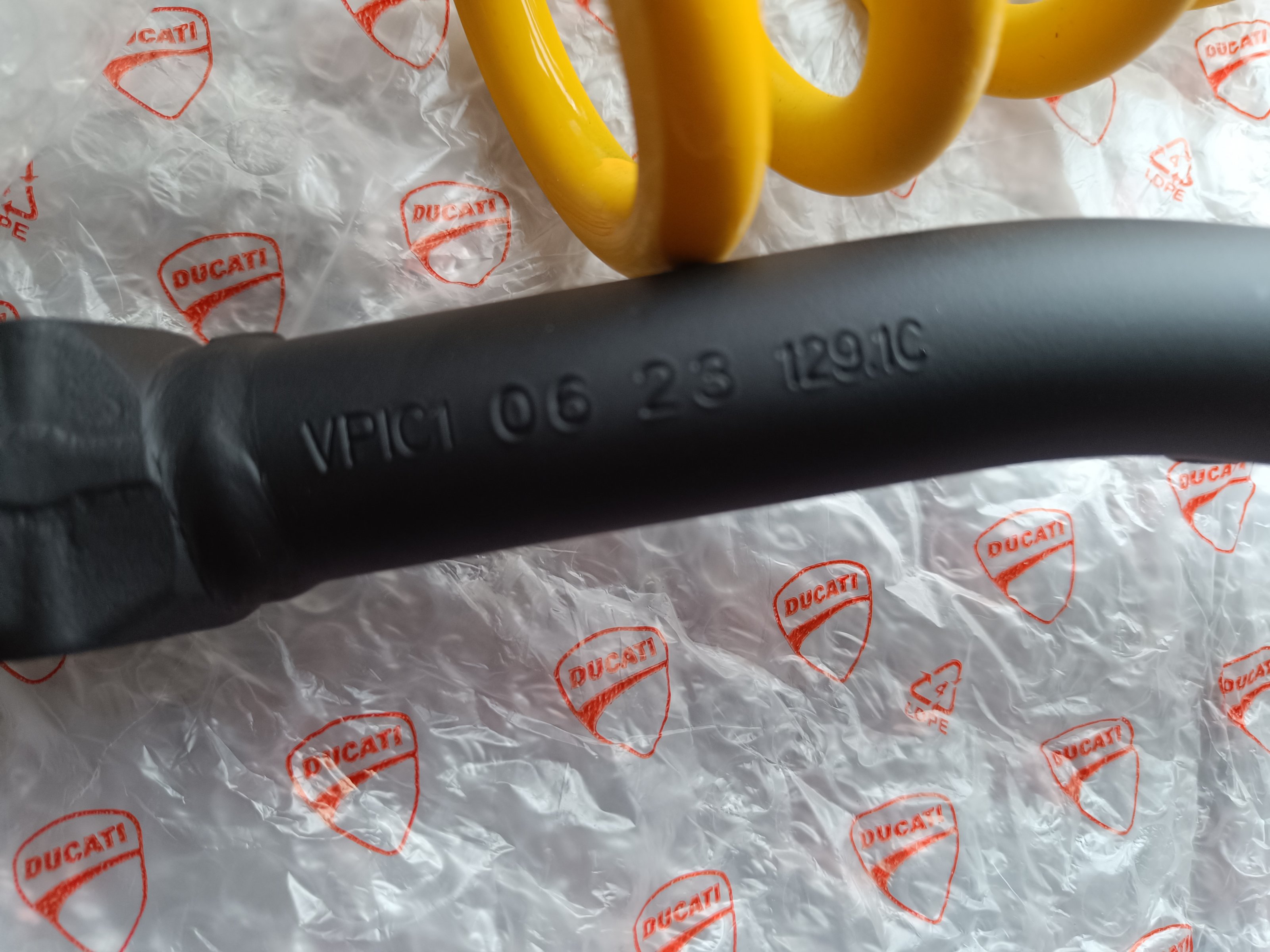

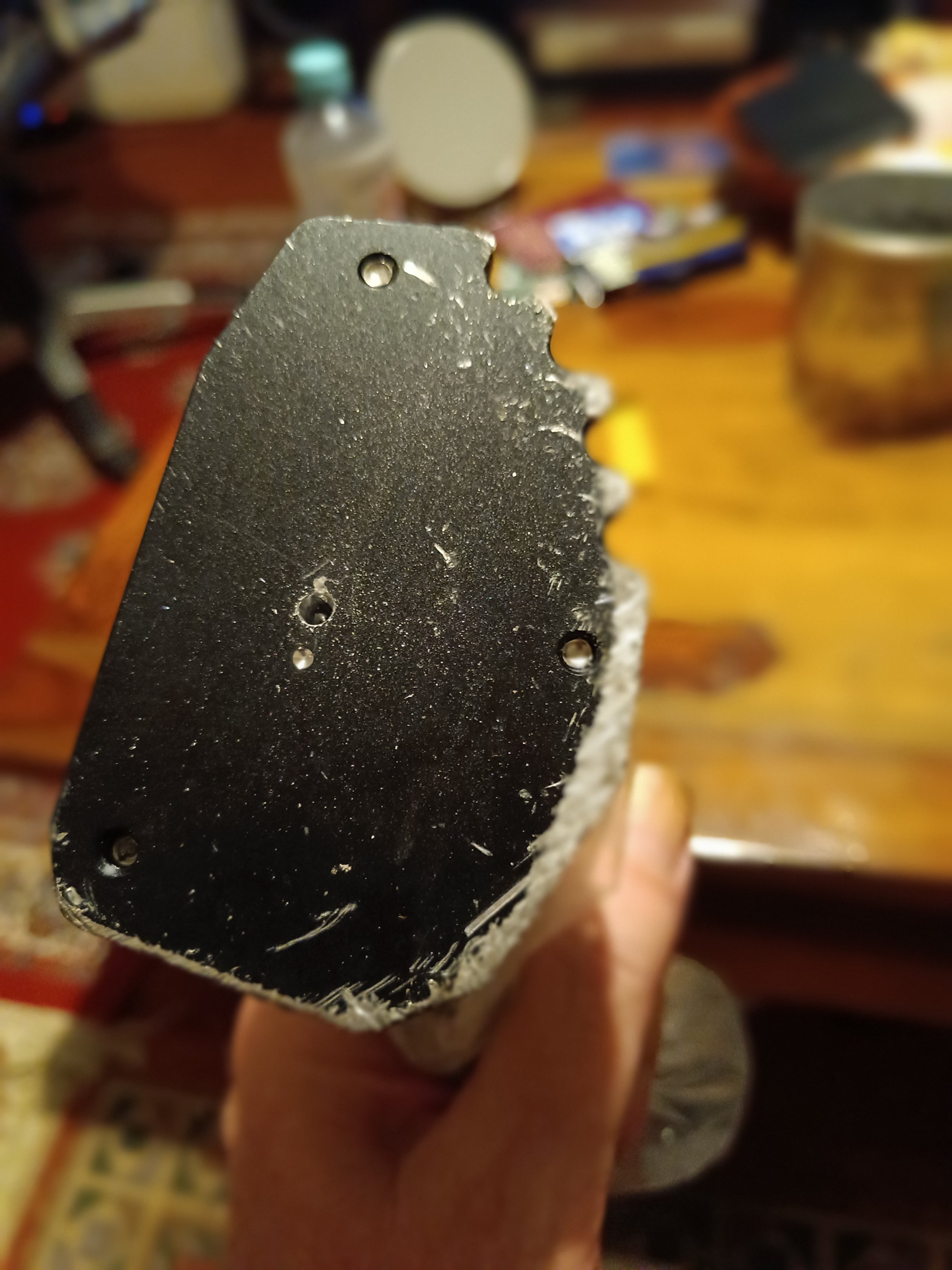

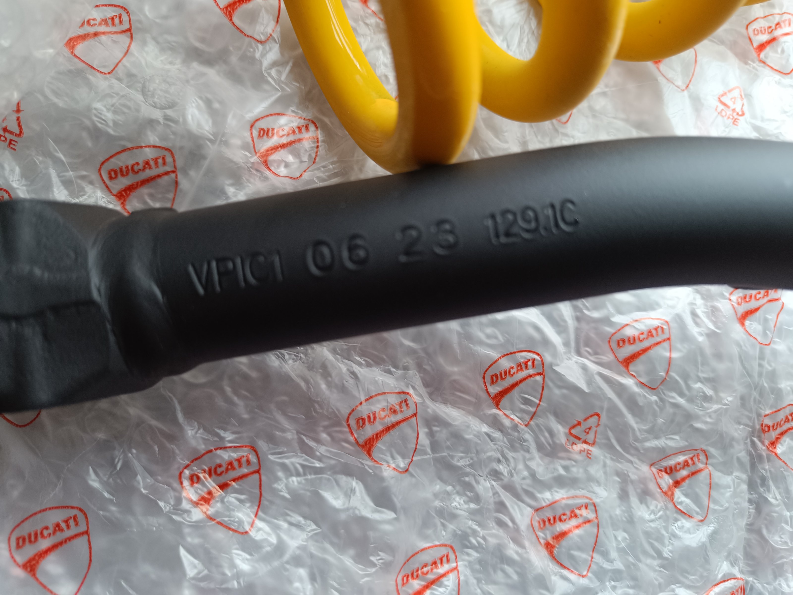

Hy,ich habe mir einen etwas kürzeren Seitenständer bei eBay Kleinanzeigen besorgt ,und Ducati will den Mal dran Bauen, ob das so dann besser ist.Die Frage ist ob durch die dann schräger stehende Rally,sie nicht über den Seitenständer kippen kann . Sind ca 20-30 mm weniger,darum habe ich sicherheitshalber noch eine Ständerverbreiterung drangeschraubt.Der kürzere Ständer hat die Bezeichnung C am Ende. In 6 Wochen weiss ich mehr.
Ich habe Mal mit dem Ducati-Ersatzteilvesand gechattet mit dem besagten Problem ,und die haben gesagt ich solle mich mit Ducati wegen dem Problem in Verbindung setzen ,damit nicht passieren kann. Und das werde ich auch machen. Gruss Jens.

Wenn die Grundeinstellung mit Negativ Federweg richtig gemacht wurden ist das nicht nachzuvollziehen .
Der erste Seitenständer war zu lang und das wurde geändert.
Da gab es ja ” Umkipp Videos ” im Stand
Die Rallye hat mehr Federwege und ist auch höher , dann müßte da dann ja ein noch längerer Seitenständer verbaut worden sein .
Und das genau ist nicht verifizierbar .
