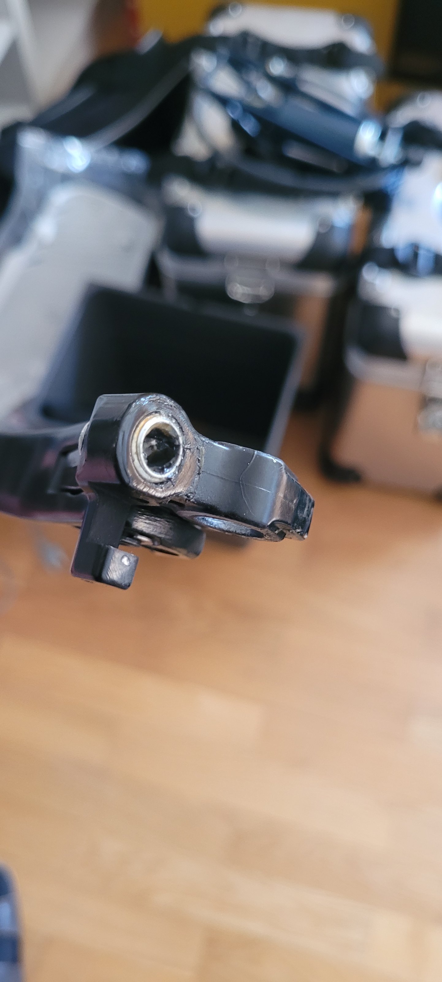

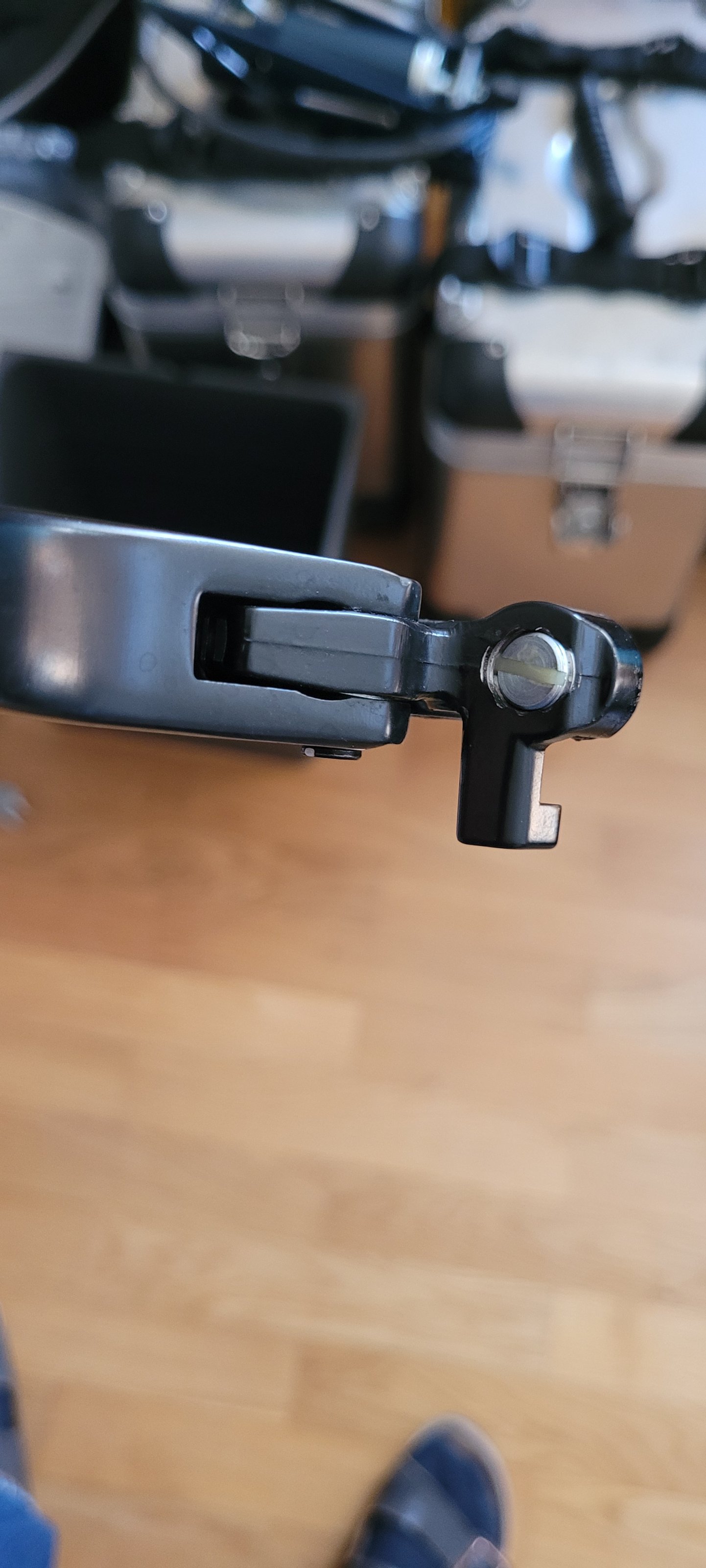

Hi Jens ab Samstag läuft das Kennzeichen wieder werde dann die Kupplung checken
Und? was macht die Kupplung? Eher spät ,normal,früh?:think: Würde mich echt mal intressieren ob da so große Abweichungen sind .Meine kommt echt erschreckend früh ,wenn mann es nicht weiss

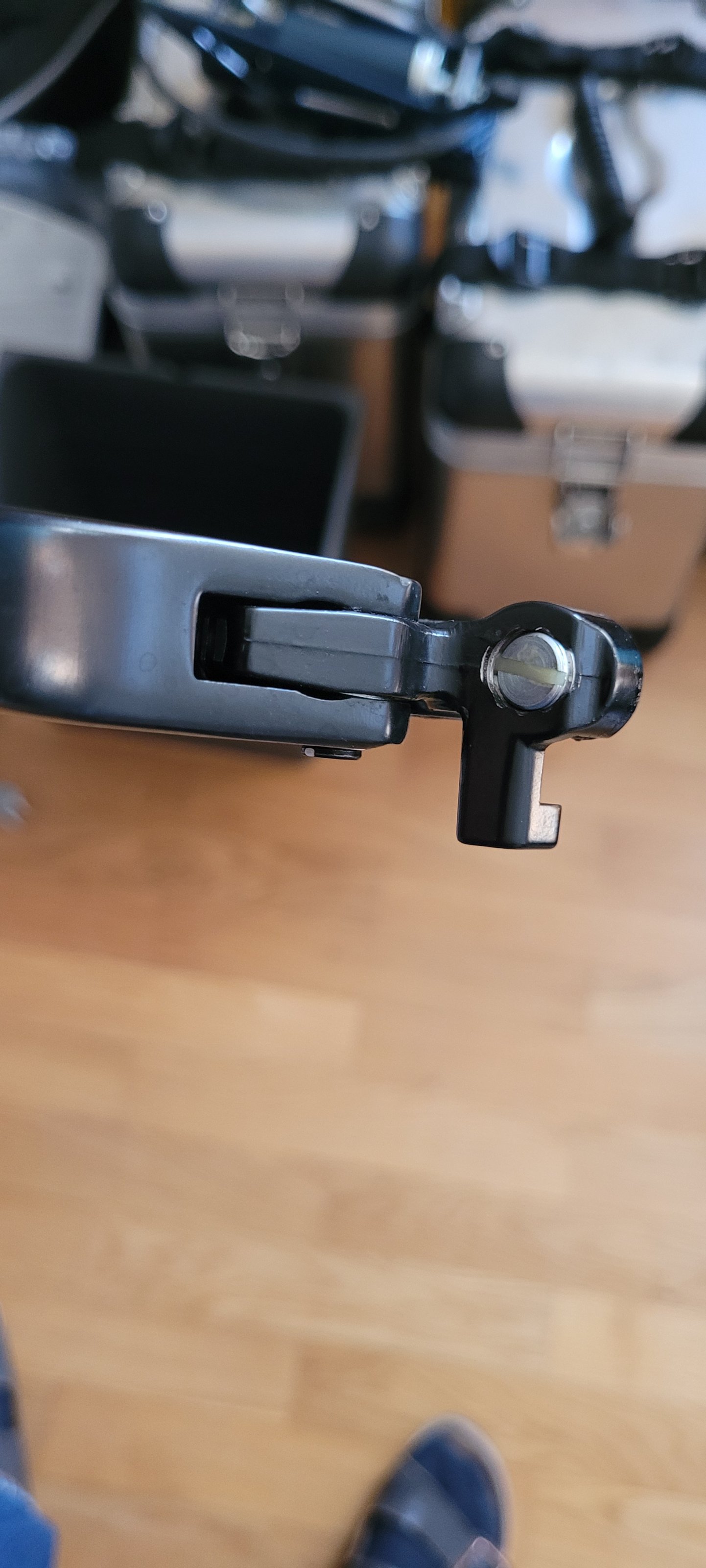

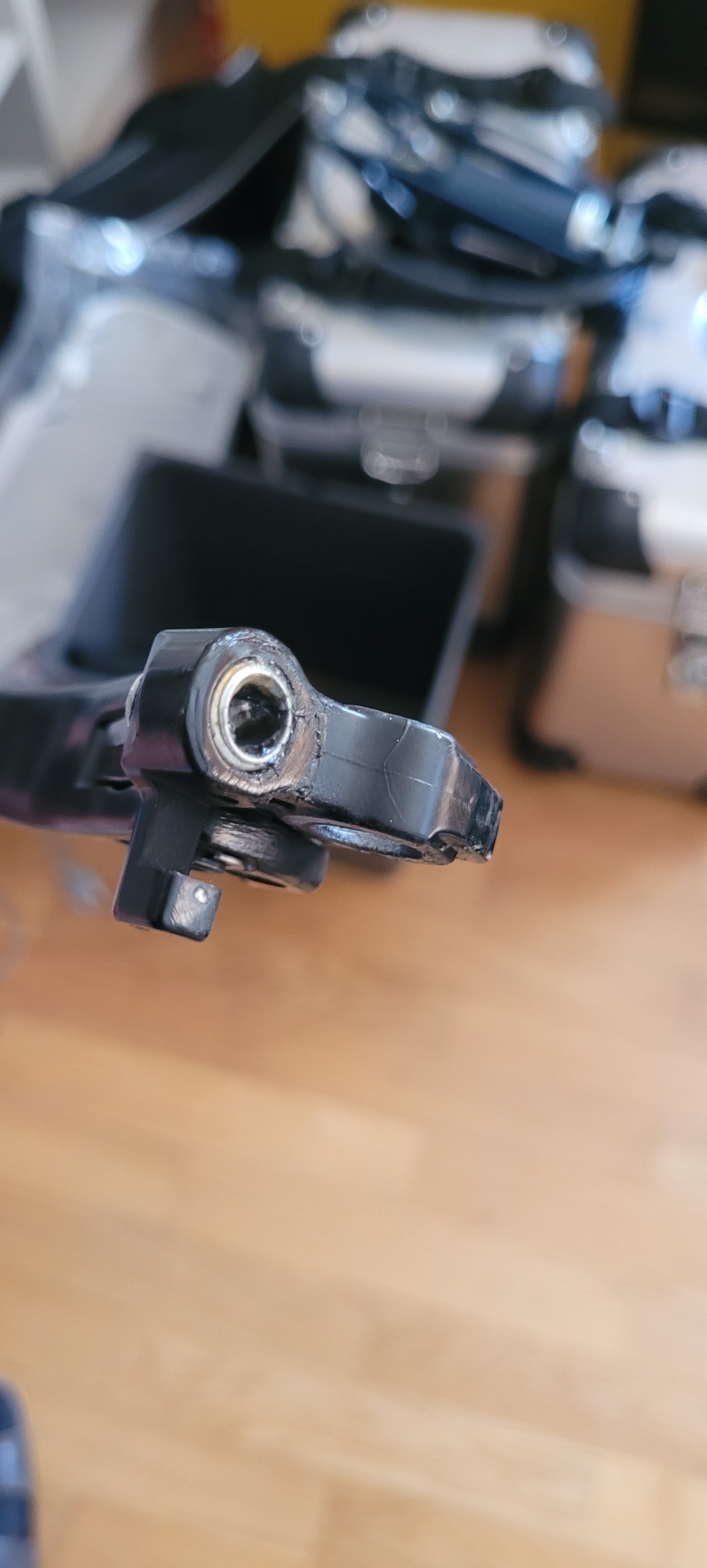

@ Jens die Kupplung kannst du am Kupplungshebel einstellen. Da ist ne Schraube drin, die je nach Einstellung früher oder später Kuppeln.
Die Schraube,eingeklebt ist bekannt,deswegen sagte ich nix fummeln.Ich hoffe für Dich das Du Da nicht dranwarst.😳
Werden nachher die Saison mit der DXR und der kleinen Dicken (F800 GS tief mit Sturzbügel) eröffnen! Freu!
Diese eingeklebte Schraube ist als Ventilschraube definiert.Wäre da vorsichtig mit rumspielen,wenn nicht klar ist was dann passiert,🙃
Die Schraube,eingeklebt ist bekannt,deswegen sagte ich nix fummeln.Ich hoffe für Dich das Du Da nicht dranwarst.😳Ist die denn trocken,als anschlagschraube definiert?
damit wäre ich vorsichtig. Mit der Schraube stellt man das Schnüffelspiel ein. Man sollte wenn im besten Fall ein größeres Spiel einstellen, ein geringeres würde ich sicherheitshalber beim Freundlichen machen lassen. Wenn die Bremse fest ist wars das.

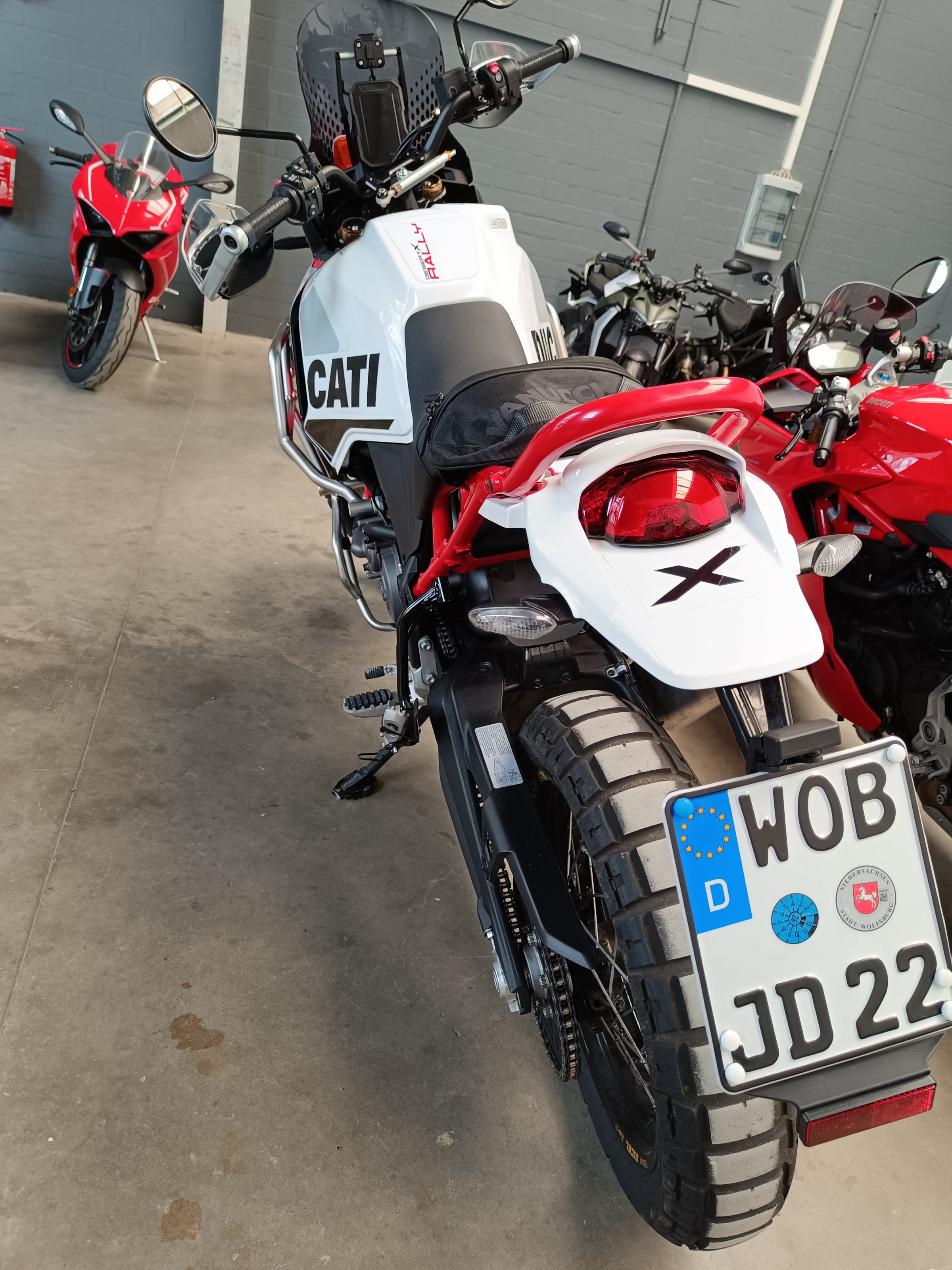

So ich war heute bei Ducati Wolfsburg,die nur noch 2025 machen ,und dann aufhören.
Zu der Kupplungsschrauben ,die nur den Weg zum Kupplungspumpenteil festlegt,also ein gewisses Spiel braucht ,bissie die Pumpe erreicht.
Und bei Betrieb dehnt sich der Kolben aus.
🙃Wenn dieses zu gering ist!verbrennt die Kupplung in erhalb von 80 km ,so die Aussage des Meisters.

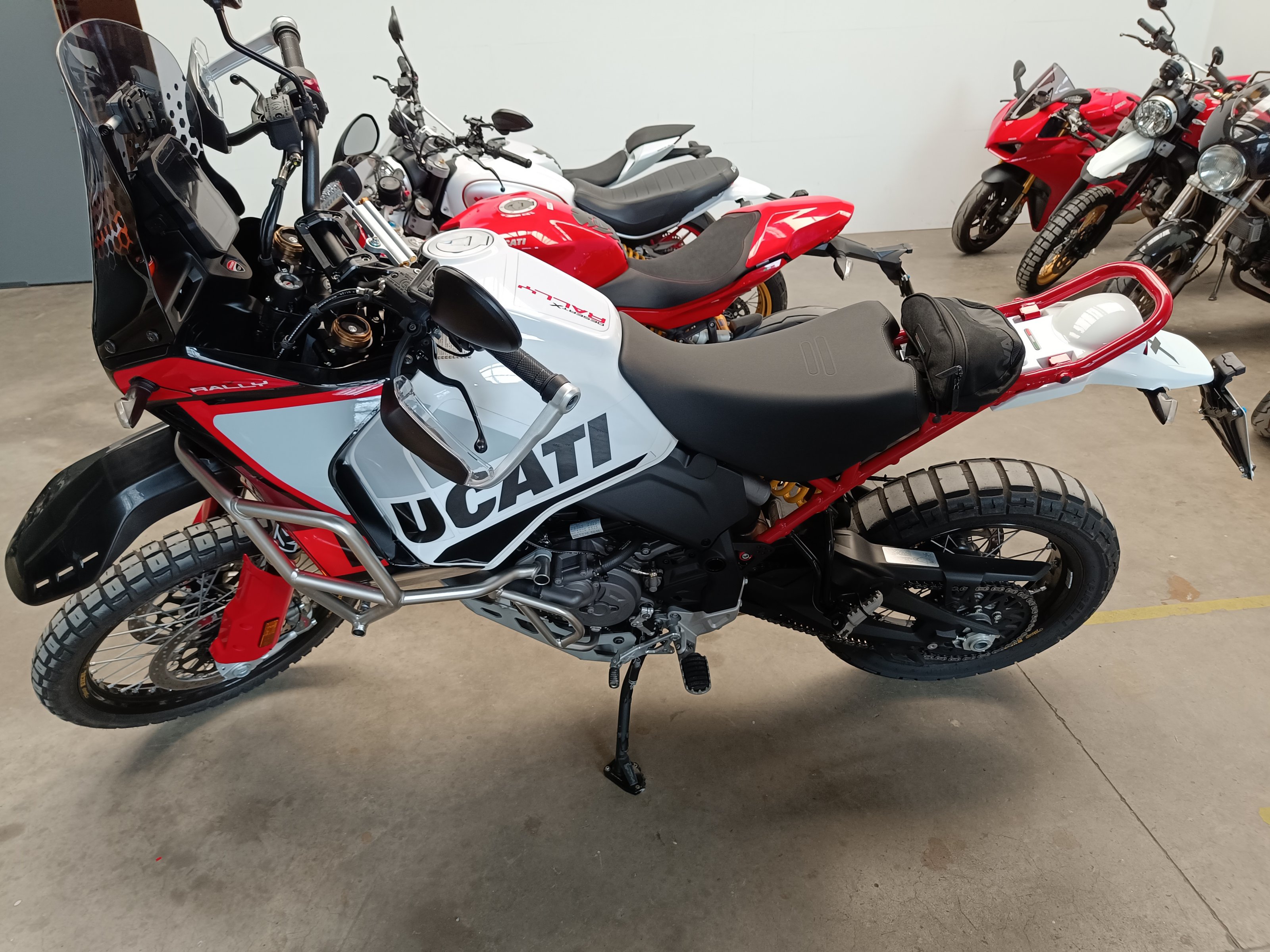

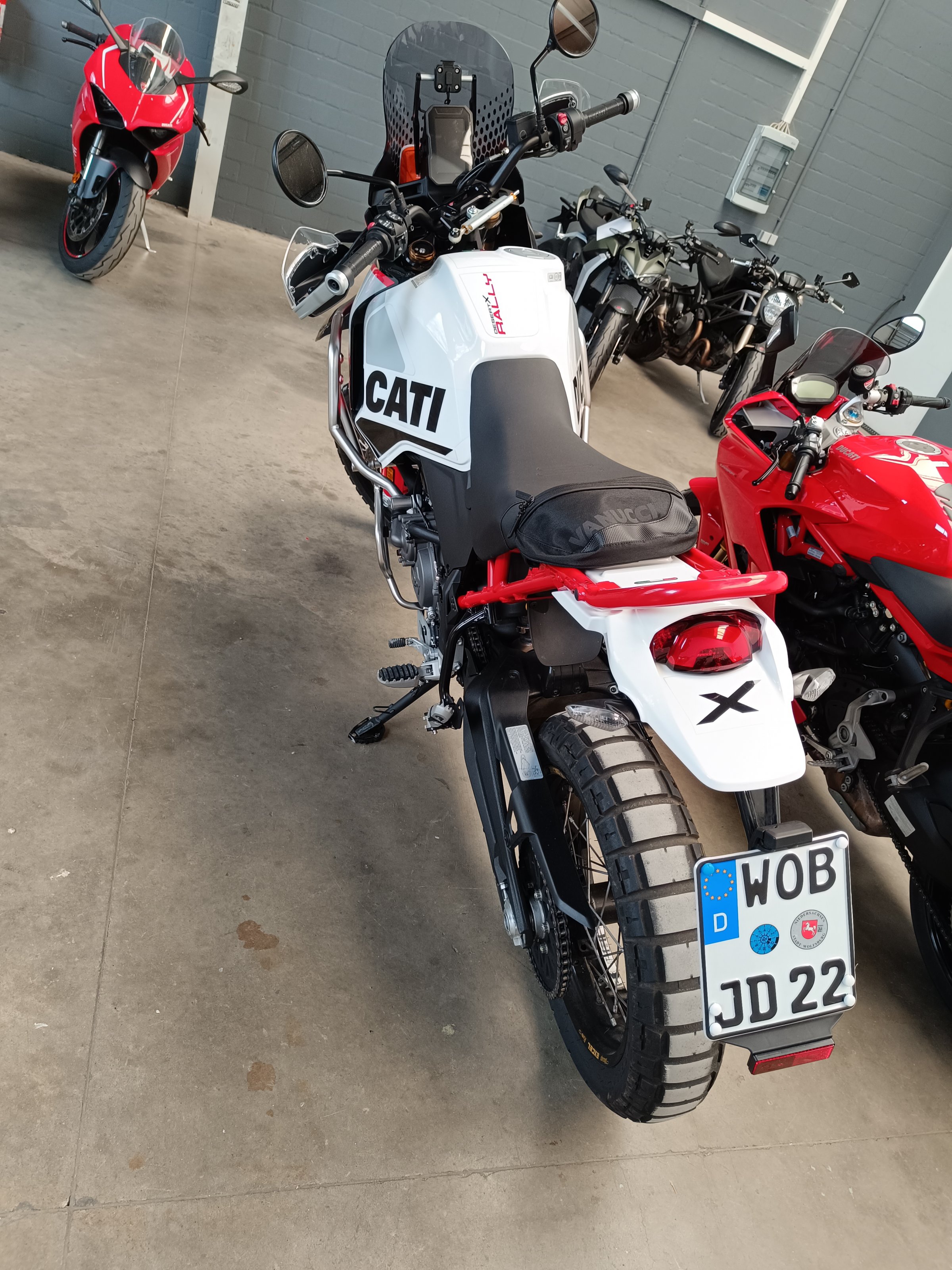

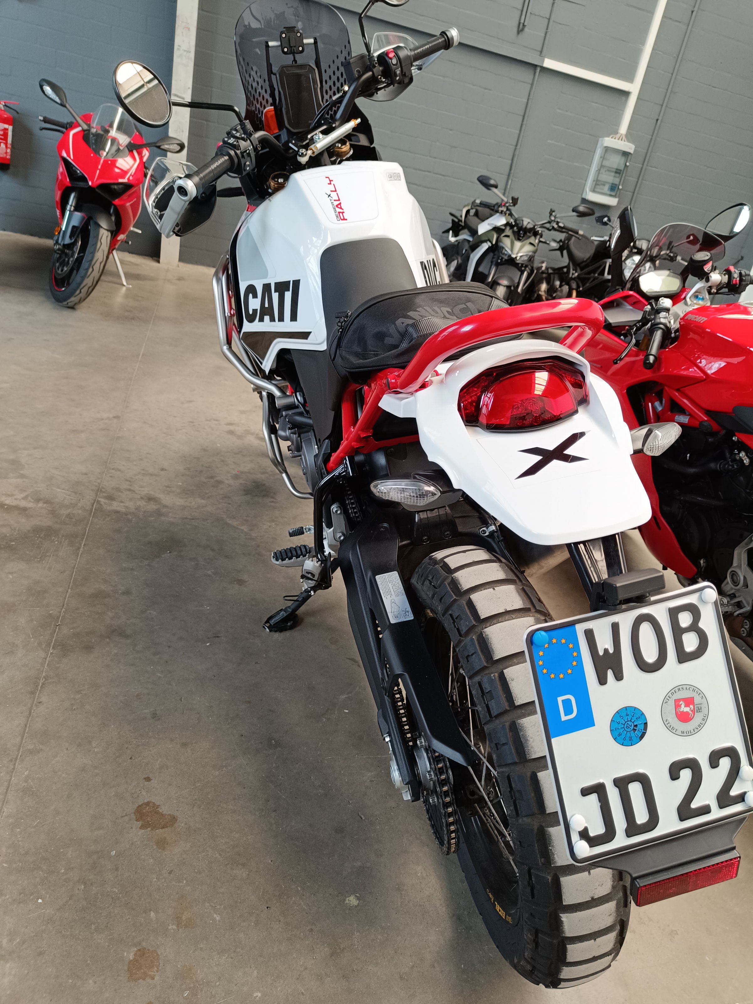

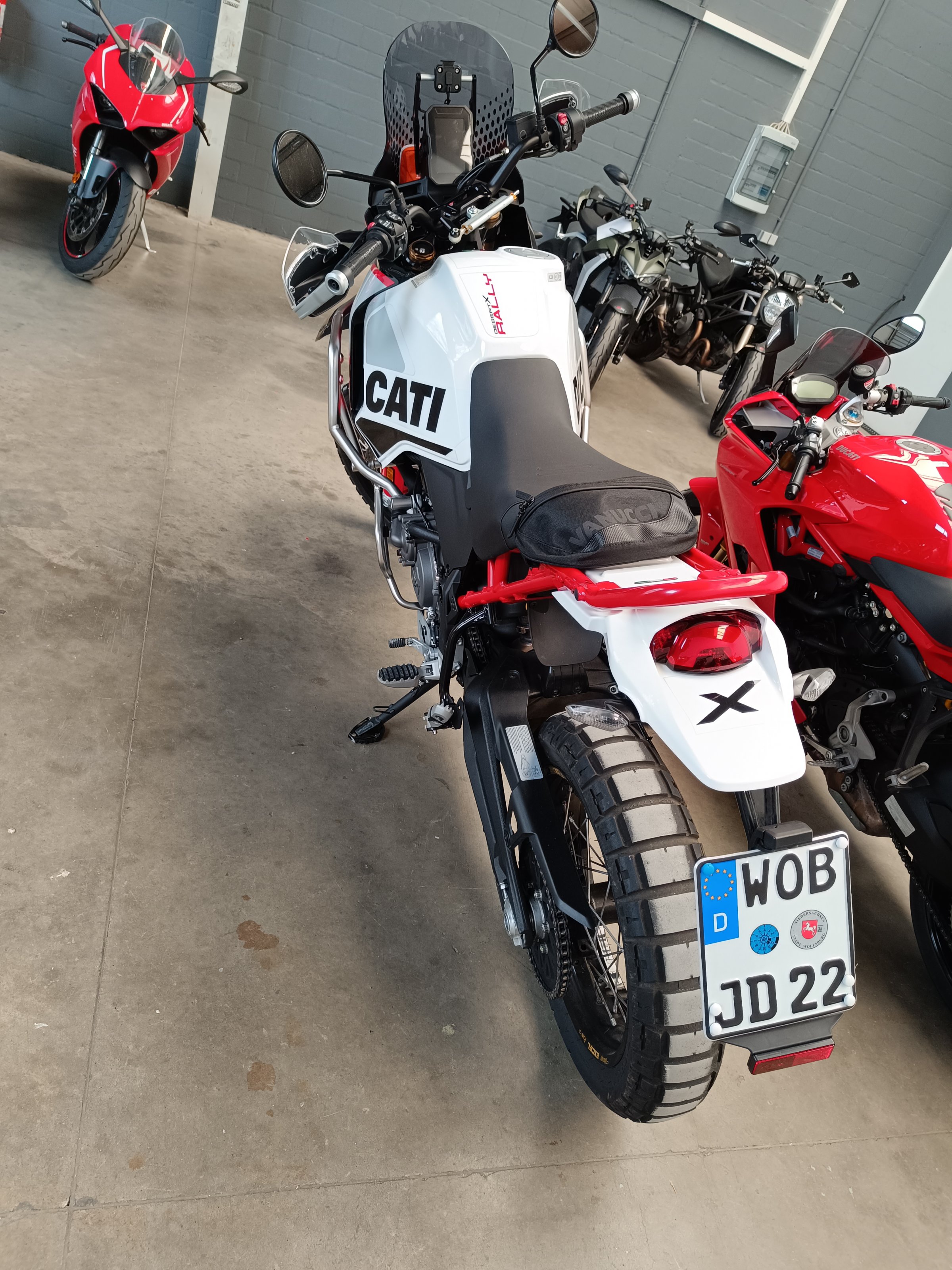

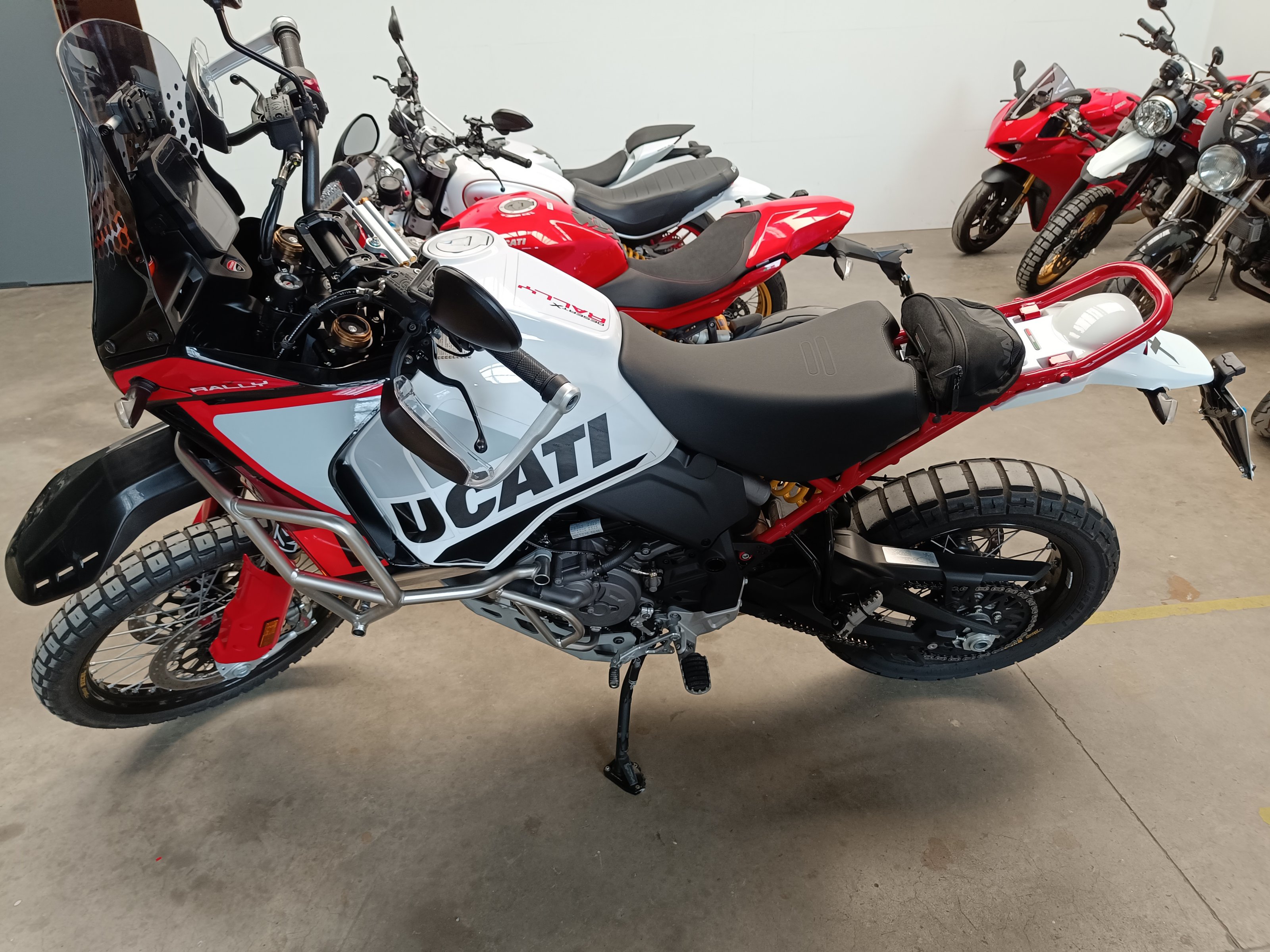

So,@Bunx , habe Meldung von Ducati ,die DDxRally steht jetzt auf dem 20mm Kürzeren 2024er Standart-Seitenständer ohne Probleme. Fotos in ca. 14 Tagen.:wink:
Da bin ich ja gespannt wie das aussieht,aber Hauptsache sie steht sicher.

Und lässt sich der Negative Durchhang bei deinem Gewicht noch einstellen 30%. Ich habe noch nichts gemessen ,da ich nicht vor Ort bin .Geht aber in ca. 14 Tagen an .
Mess doch mal von Mitte Achse hoch zu der Hinteren Rahmenschrauben-Stopfen ,dann kann ich mal vergleichen Unbelastet ,Belastet:gruebel:. Würd mich mal intressieren. Gruss jens
