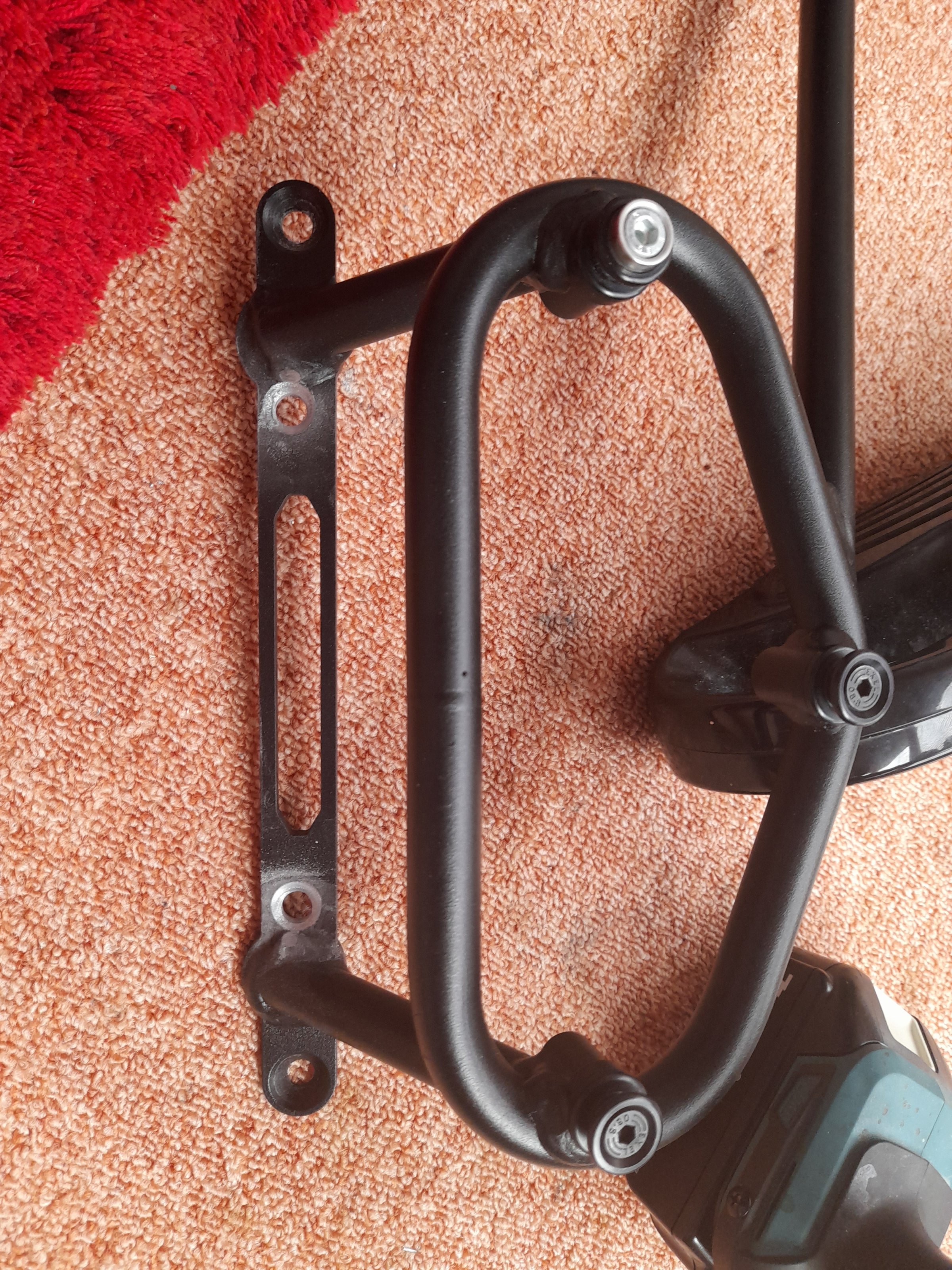

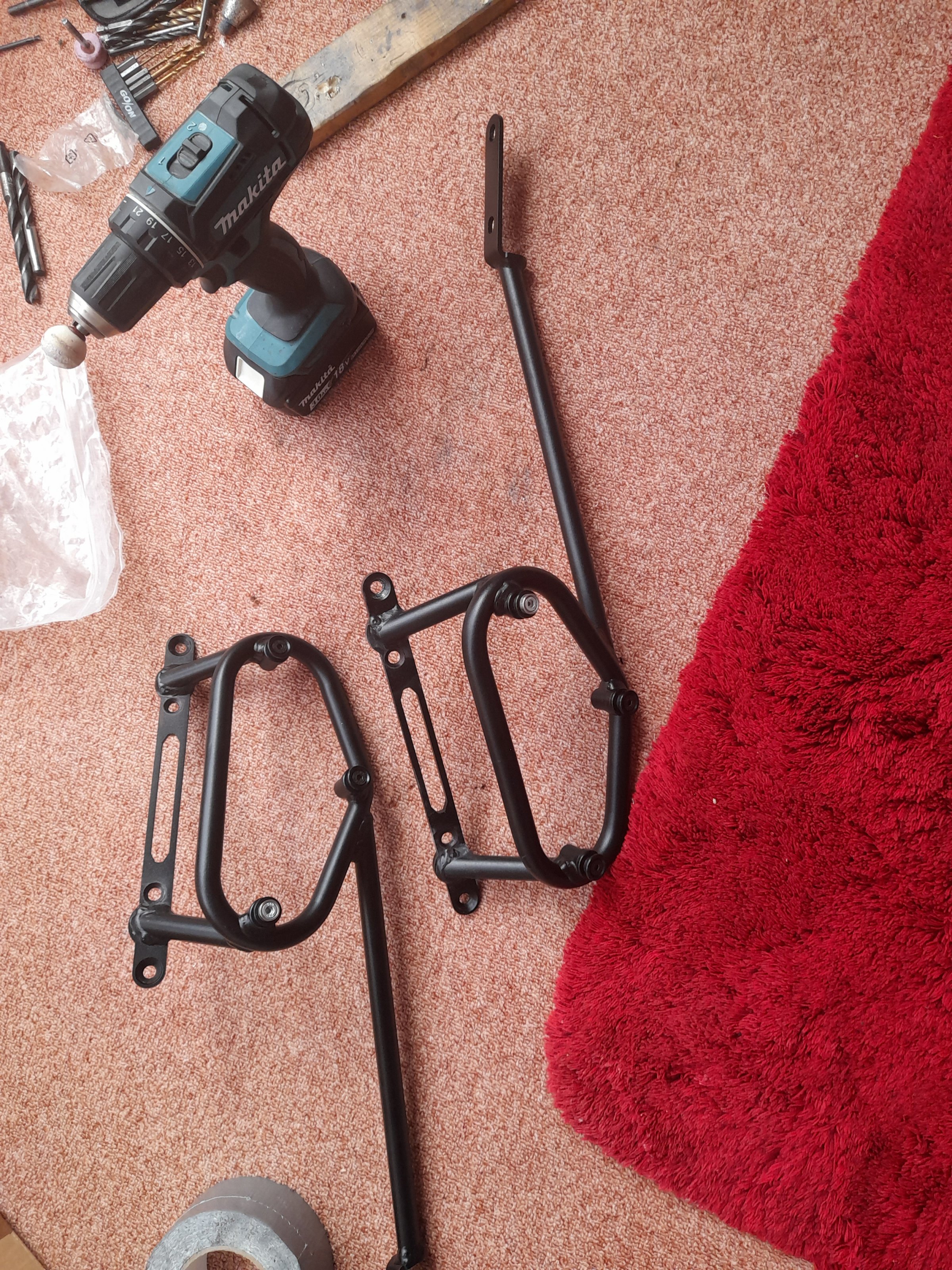

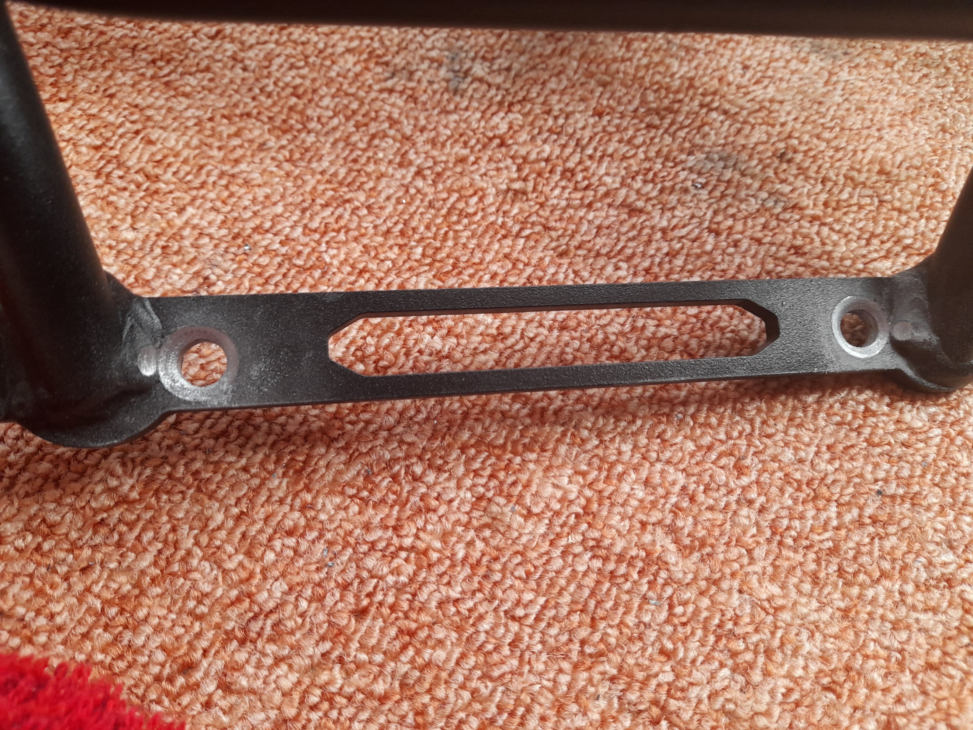

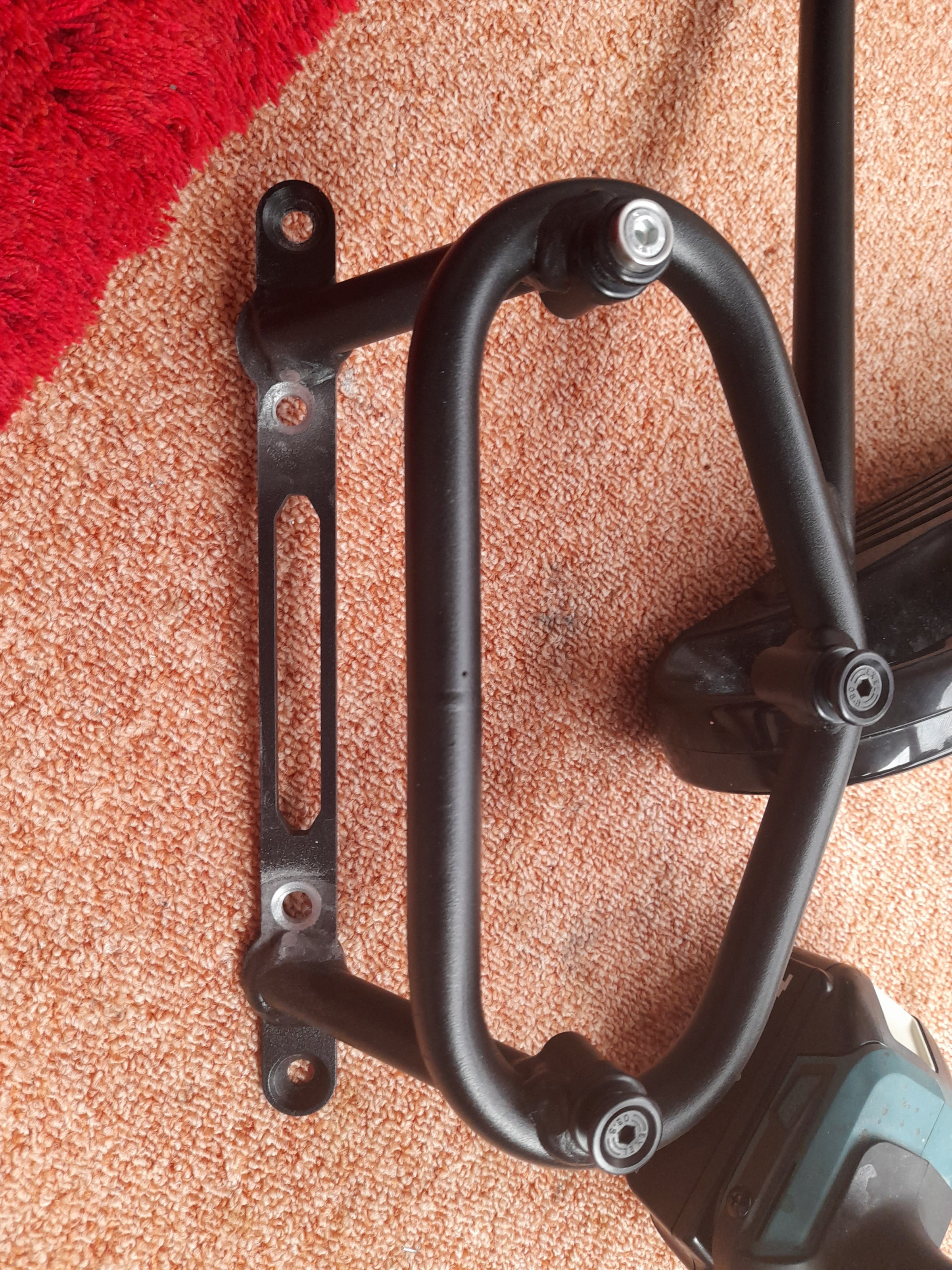

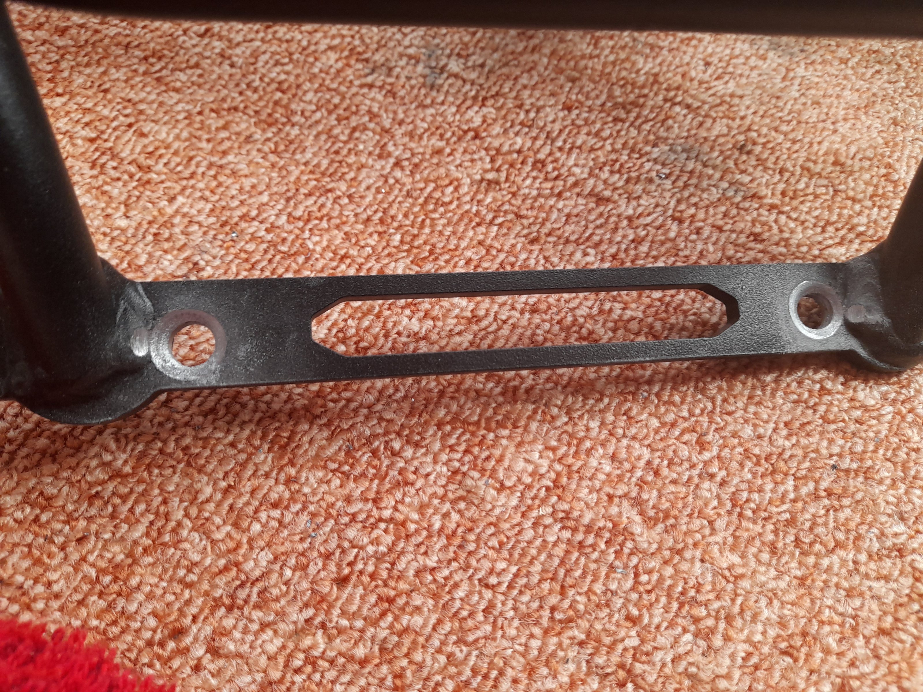

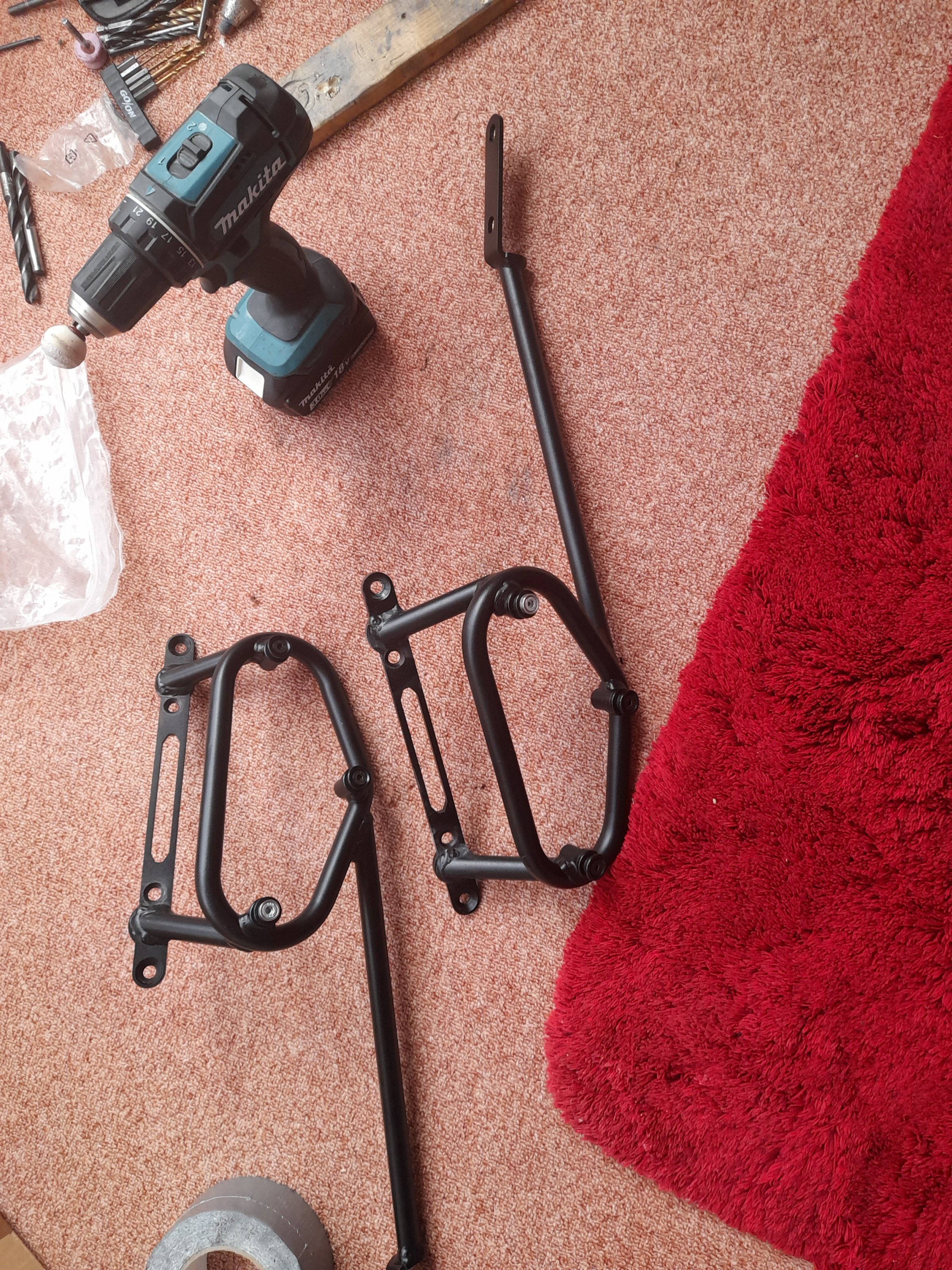

Ja und Heute Nachmittag meine SW Motech SCL Träger Duc Kompatibel gemacht.
Jeweils 2 , 6mm Bohrungen ,auf 20 cm reduziert ,Horizontal.OEM Tenere 25 cm
.Da ich noch nicht weiß wie es besser passt, habe ich die Bohrungen beidseitig gemacht und bin so Variabel.
War ne ganz schöne Quälerei mit Stumfen Bohrern ,ohne Schraubstock ,ohne Bohrständer ,alle im Schneidersitz mit Accubohrer.
Linksseitig keine Probleme ,Rechsseitig wird es eng werden wegen des Hochgezogenen Auspuffes ,evtl. die Abstands-Hülsen mit U-scheiben vergrössern. Mal sehen wie es wird ,und guter Schutz beim Sturz, bzw, Bergung ,Rangieren .Und nach den MOTORAD TEST Berichten brauche ich wohl keine Sitzheizung.:smile:Die Stützstange ,braucht es die wirklich? Die muß noch angepasst werden bzw. weggeflext werden.Mal sehen
