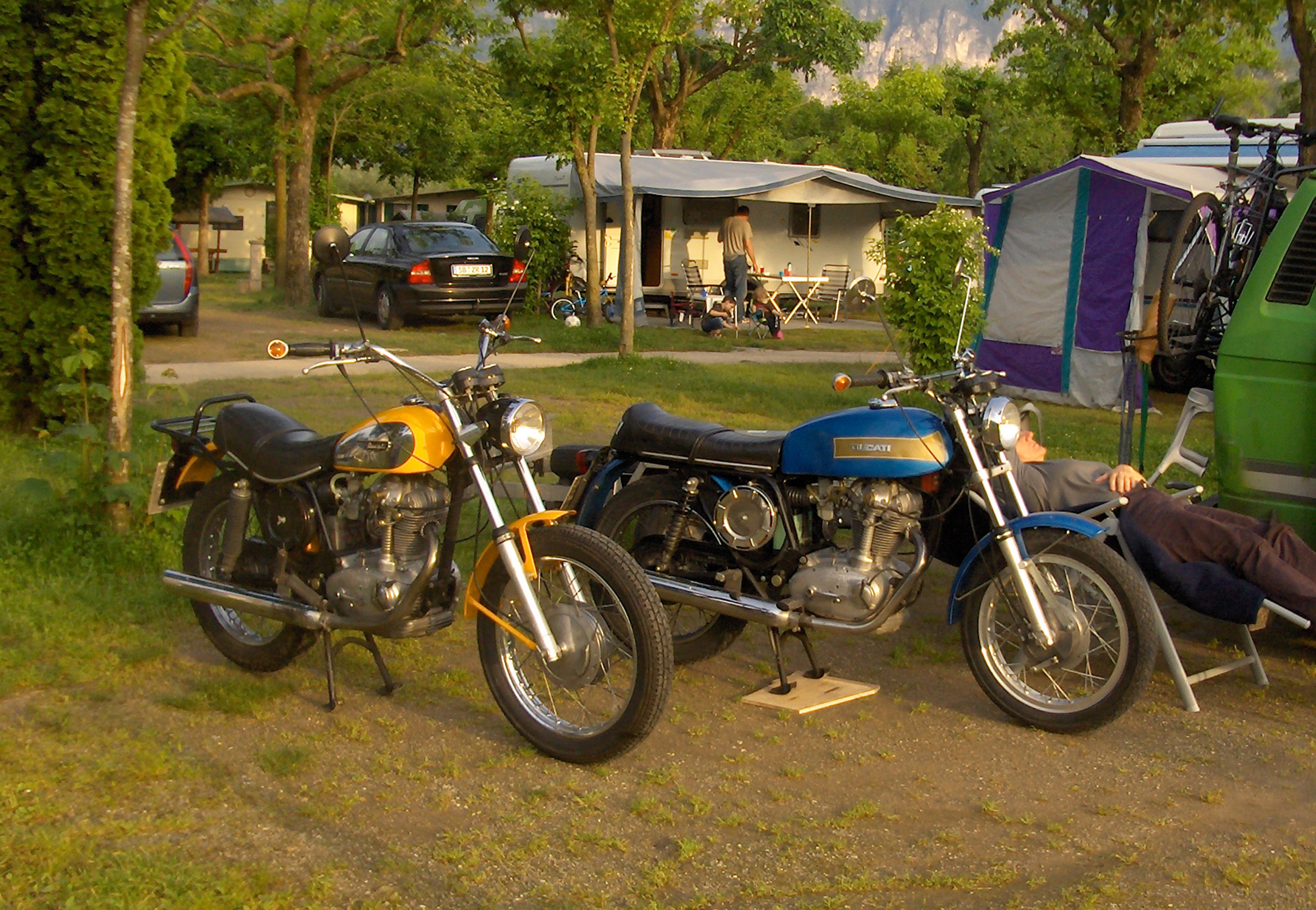

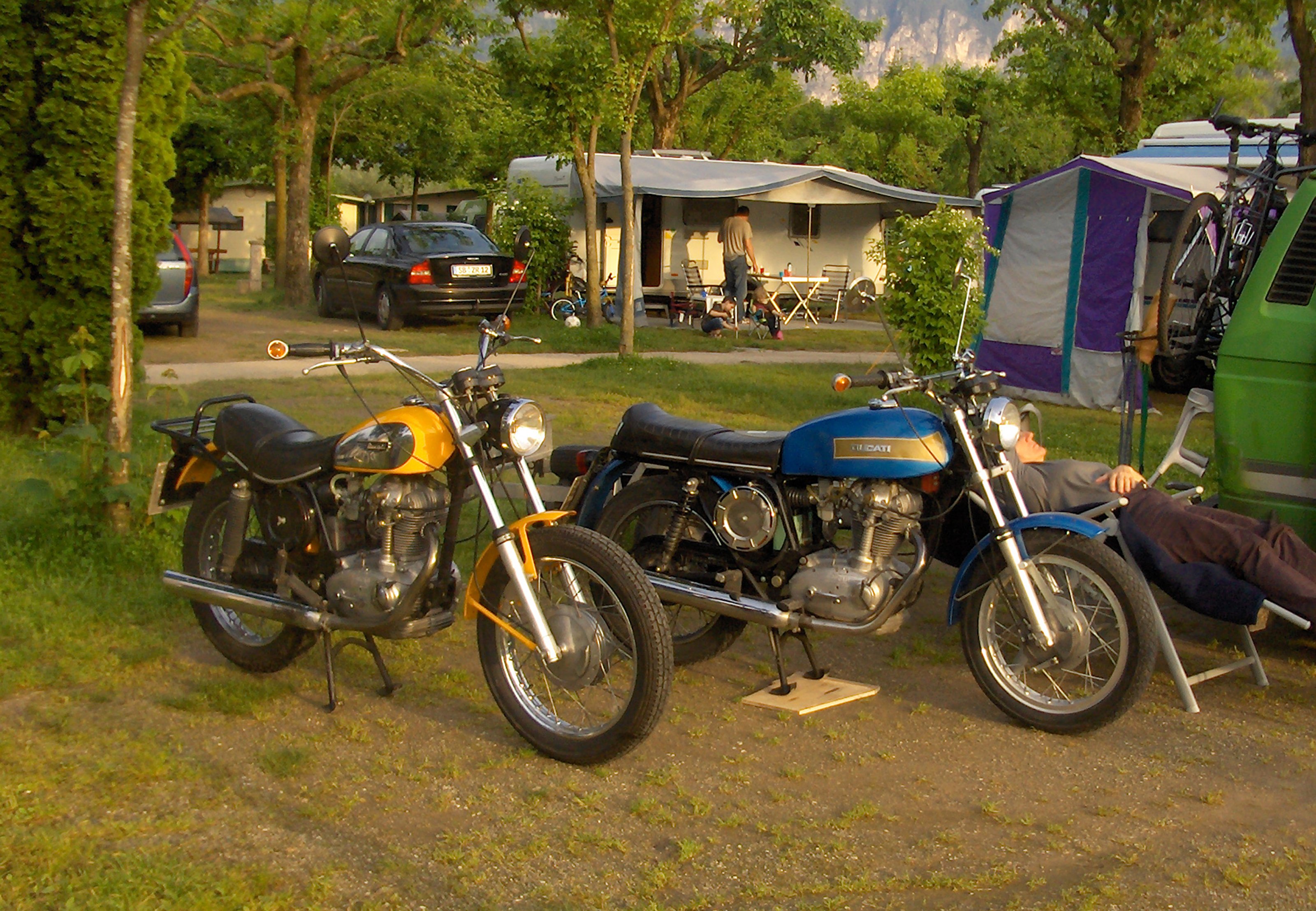

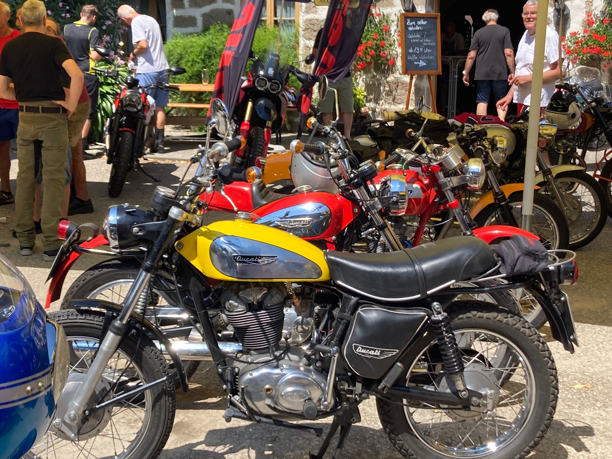

Hallo Uli, die gelbe ist nicht die Strassenmaschine Mk3 sondern schon die Scrambler, hier von 1974 mit Elektronikzündung und kleiner Lampe.
Anbei die Scramber 1972 und die Mark 3 Strassenversion von 1974;

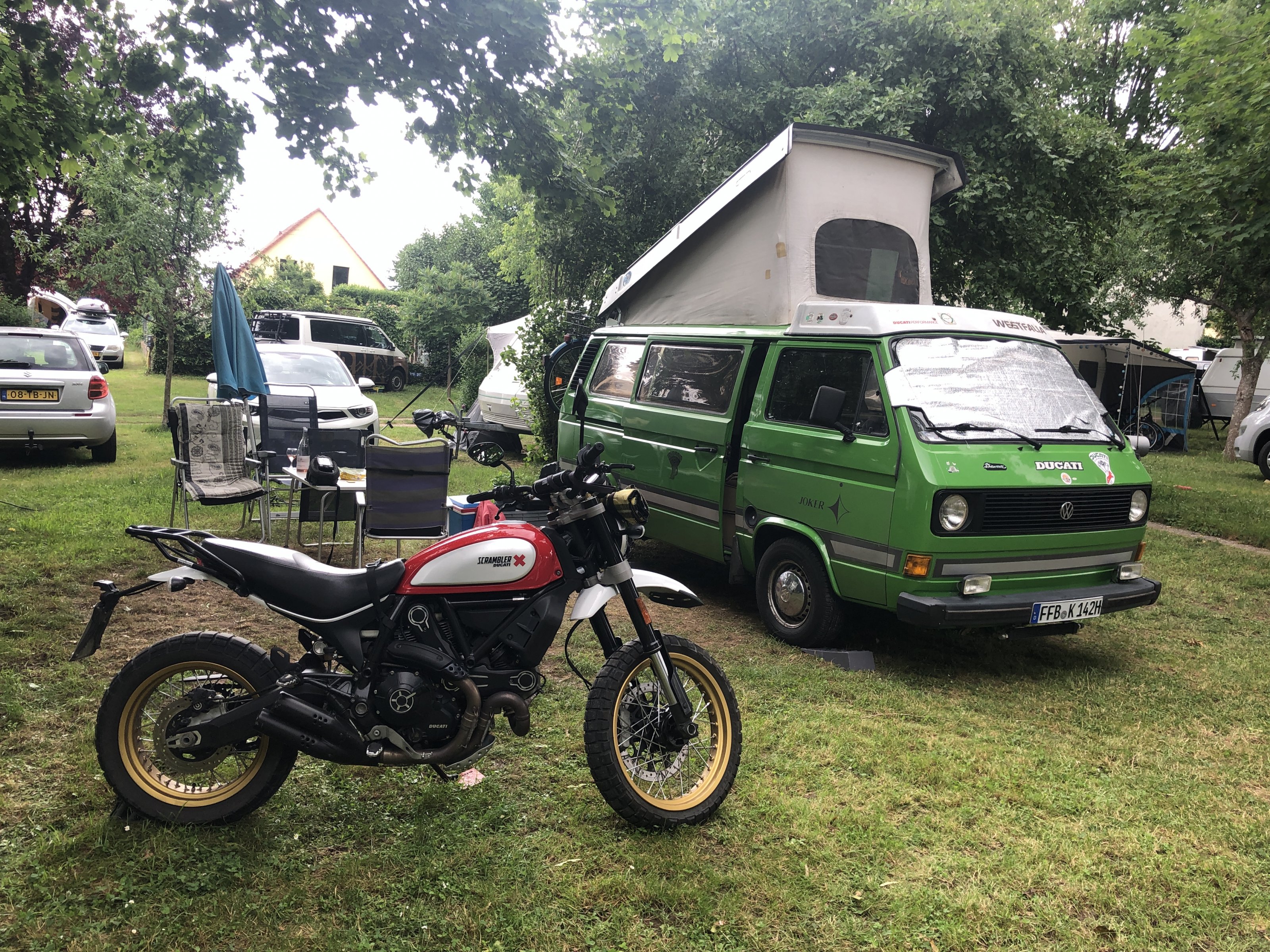

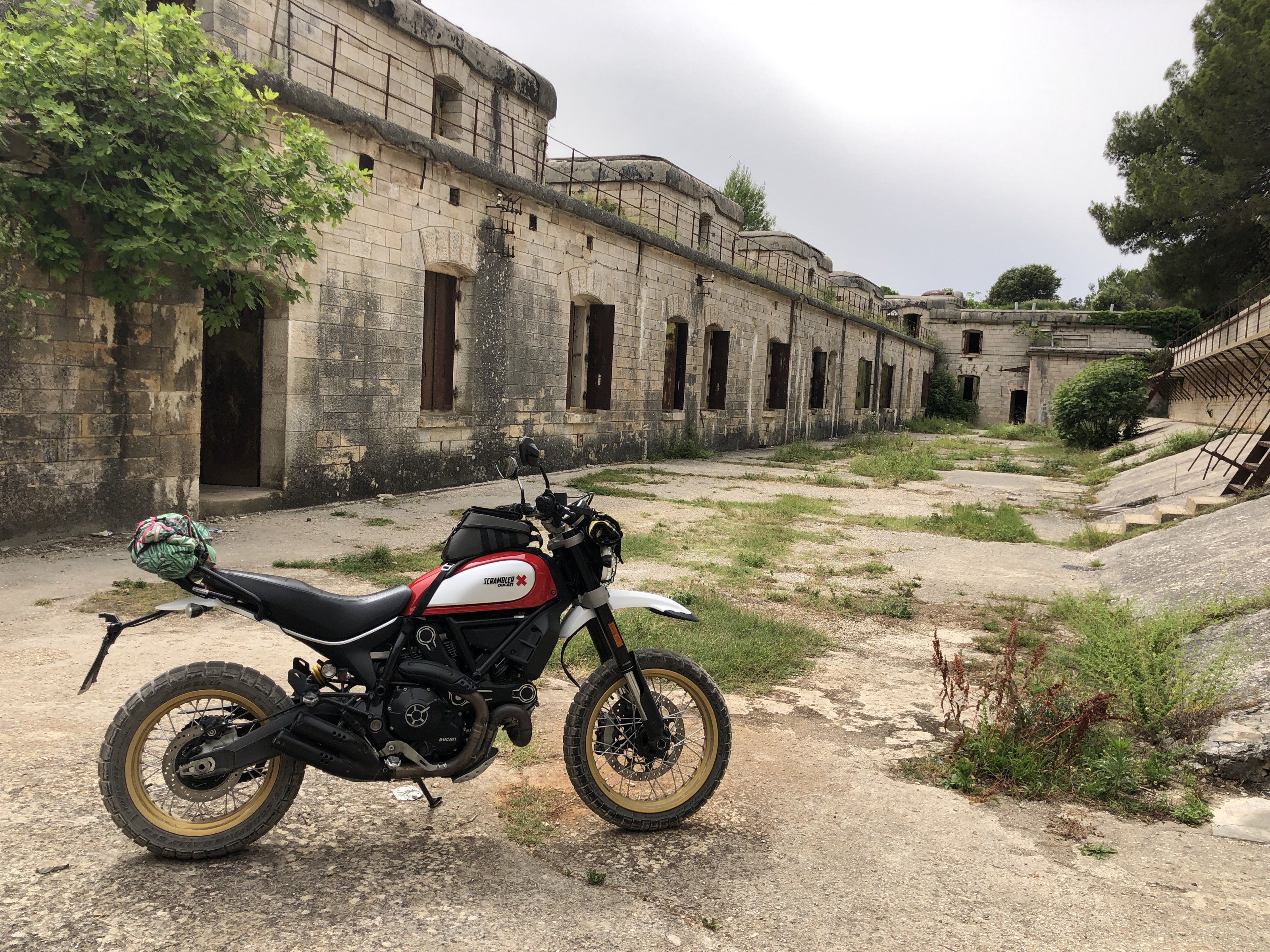

und noch ein Bildchen vom Deset Sled Urlaub nahe Pula.
Grüsse Wolfgang

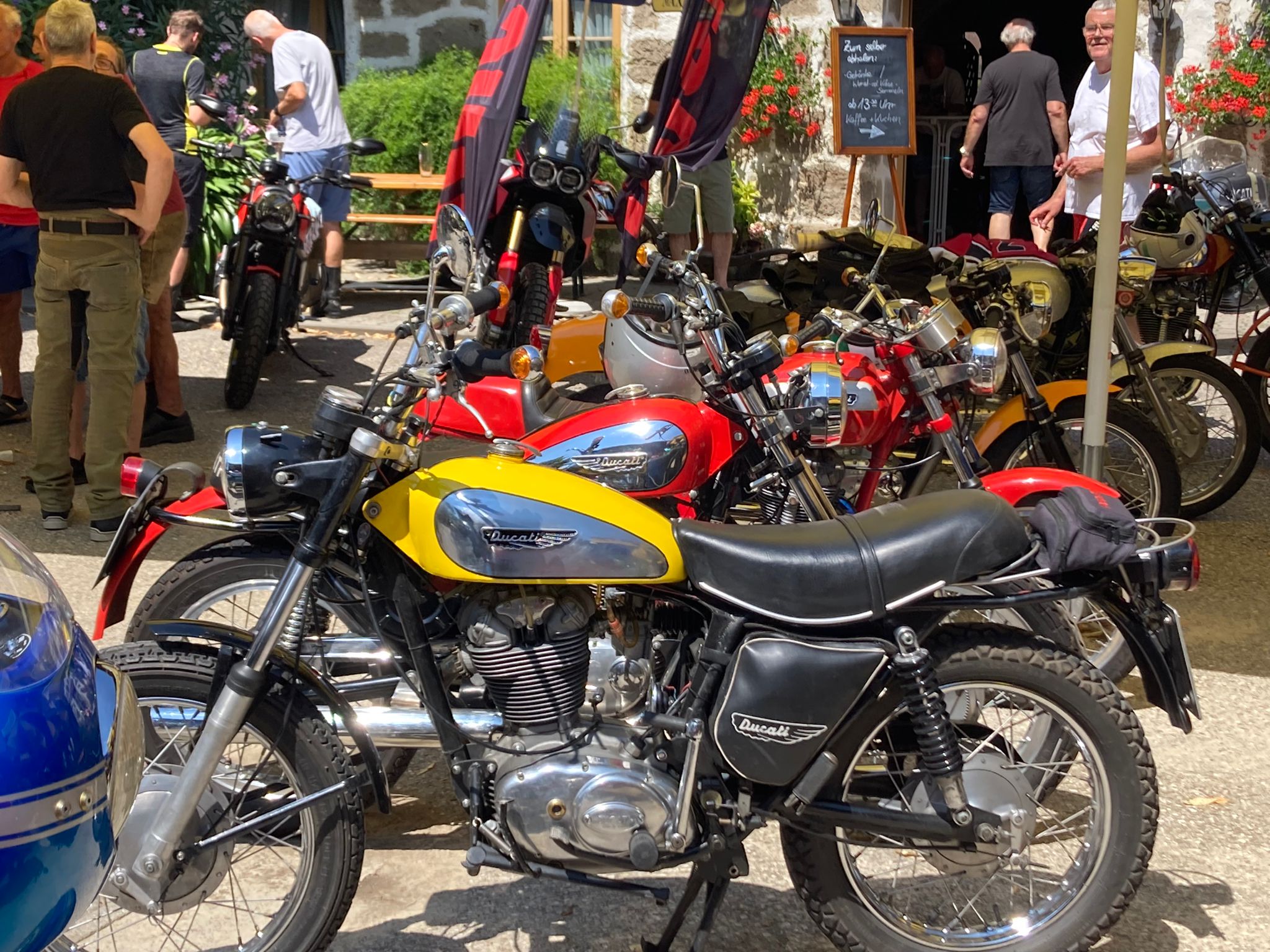

Hallo Amper-Tieger,
meine Desert hat jetzt 26.000 km ohne Probleme abgespult. Ich wohne in Germering nahe der Amper. Vielleicht sollten wir mal eine Spazierfahrt unternehmen?

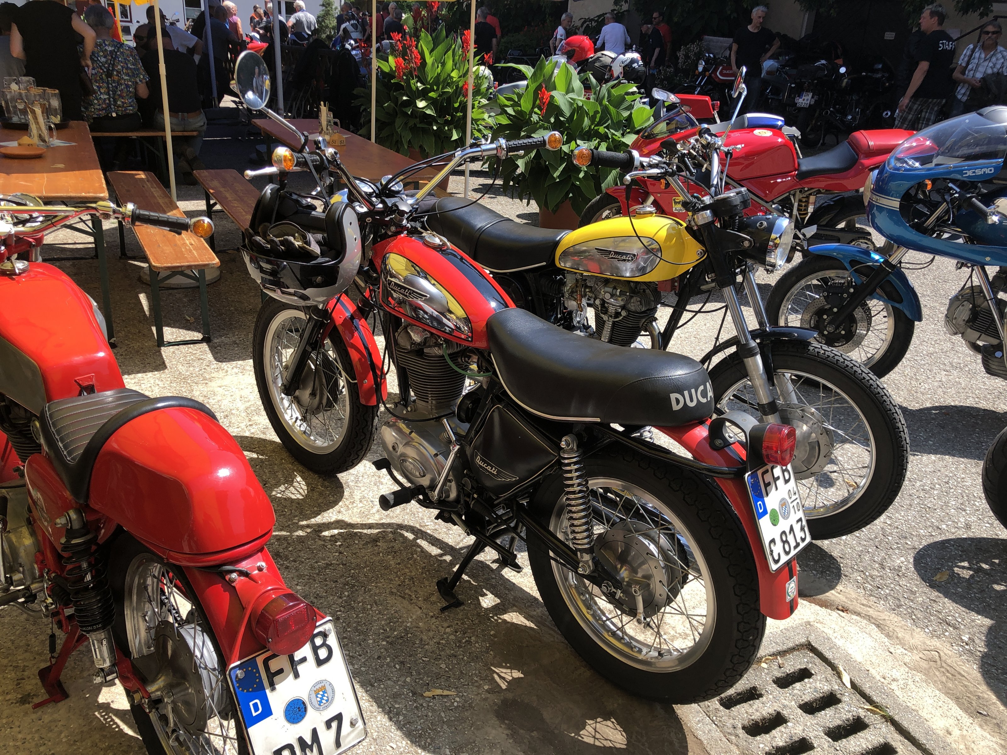

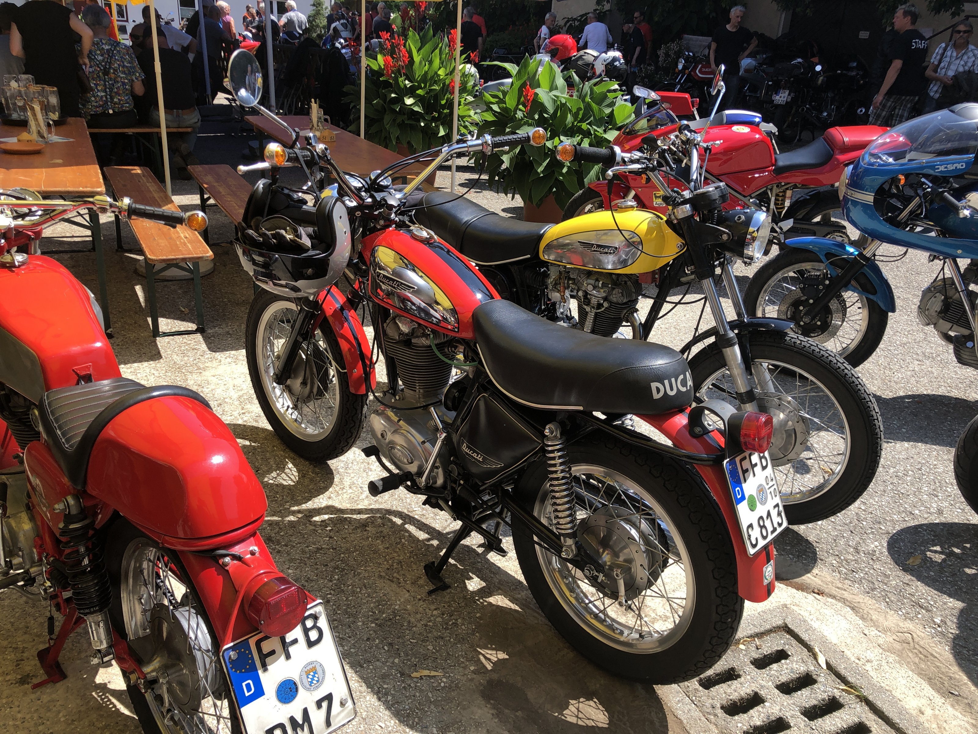

Anbei noch 2 Fotos vom 42. Ducati Treffen in Thal wo viele alte Scrambler da waren.
Grüsse Wolfgang

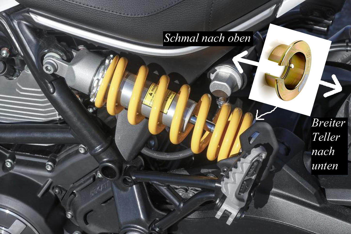

ich habe ja schon mal geschrieben, dass ich meine Desert Sled 6 cm tiefer gelegt habe, da ich mit meinen 1,77 auch nicht gut mit beiden Füssen am Boden stehen konnte. Folgendes habe ich gemacht:
2 cm niedrigere Sitzbank gekauft für 180 Euro - für 140 Euro den Tieferlegungs-Teller für das Federbein gekauft und einbauen lassen vom Ducati Händler, der hatte sogar Probleme des Federbein zu zerlegen - dann habe ich die Vordergabel um 2 cm tiefer gesteckt und letztendlich meine Stiefel neu besholen lassen. Insgesamt bin ich ca. 5 cm niedriger.
Ich komme super damit zurecht und das Fahrverhalten ist gleich gut geblieben.
Tieferlegungsteller gibt es im Internet oder auch mal bei Kleinanzeigen günstiger.
