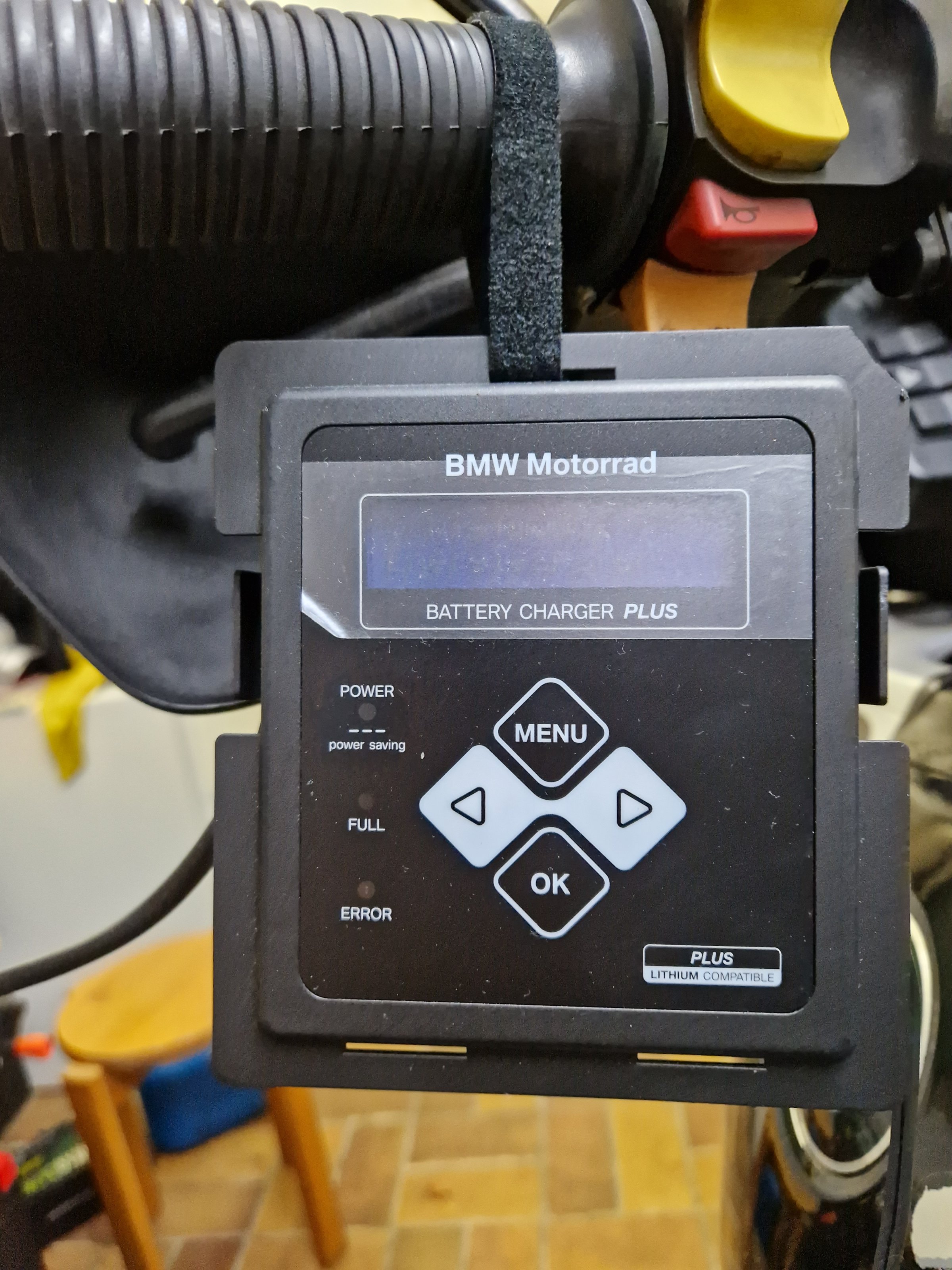

Hi, muss noch mal nachfragen, welches Gerät?
Das schwarze oder meinst du das vom Hersteller?
Er meint wohl das schwarze; das graue Vorgängermodell ist für die neuen Batterien nicht geeignet.
Eine gute Alternative wäre das Fritec-Gerät - das hat wohl die aktuellste Software mit einigen Finessen.
Beide Geräte werden in Deutschland hergestellt.
