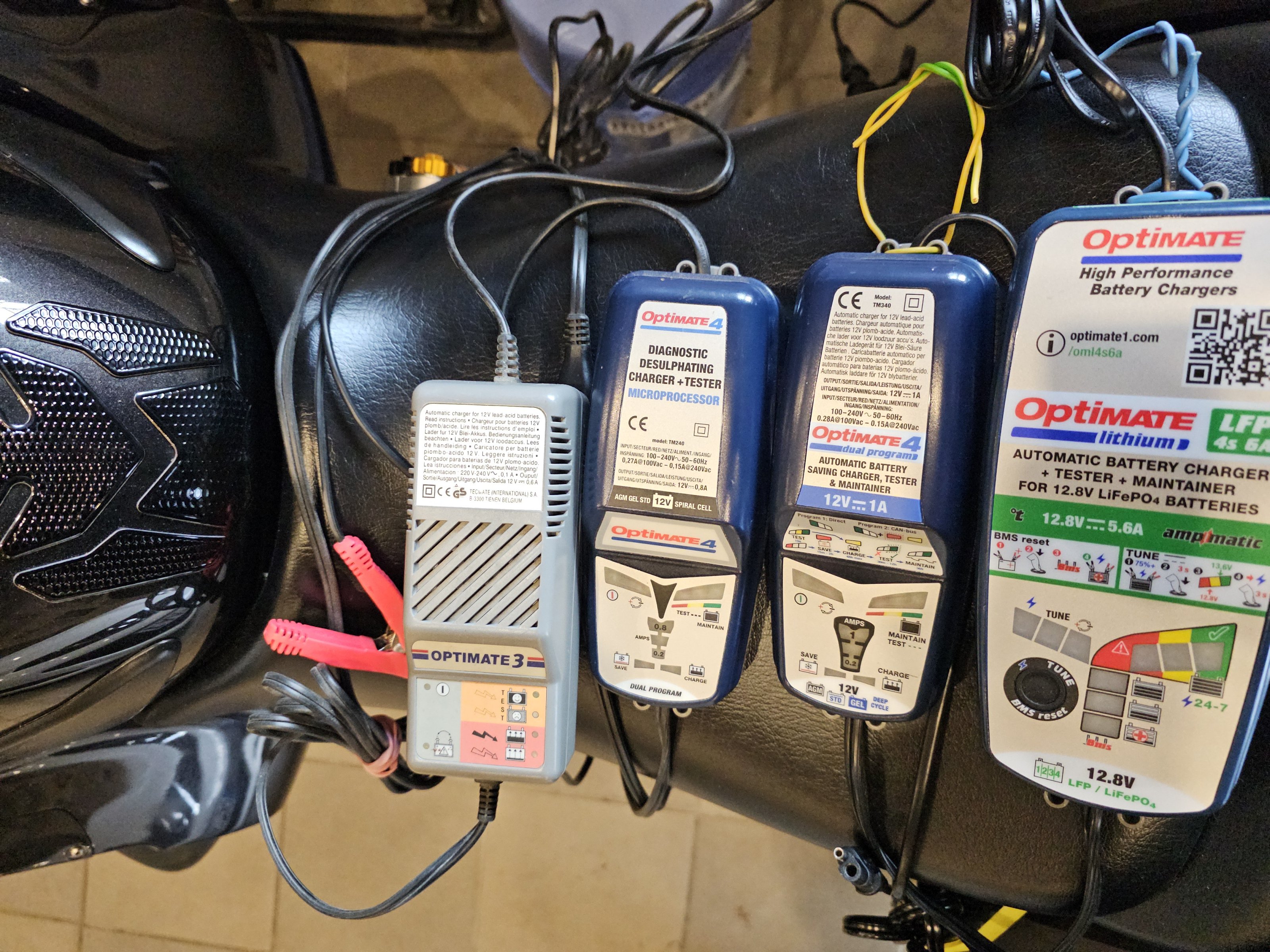

Der TE, wie er schreibt, hat ein Optimate Ladegerät. Es gibt in der Auswahl bei Optimate nur 1, (EINS) welches für BMW Motorrad passt. In #22 steht wie er es machen könnte per Trennschalter.
Fehlt hier noch etwas zum Glück? :wink:

Es ging hier ja um das Optimate Ladegerät mit Direkt Anschluss (nicht über Bordsteckdose) an die Batterie, habe auf Grund diesen Aussagen noch mal Hand angelegt und verschiedene Messungen durchgeführt. Also wenn der 230V Stecker entfernt wurde passiert da auf der DC-Seite nichts, also auch keine Entladung. Inwieweit das bei anderen Ladegeräten zutrifft weiß ich nicht.
Die optimale Ladung für Motorradbatterien, alle 3-4Wochen für ein paar Tage an das Ladegerät und die Lebensdauer der Batterie wird dadurch deutlich erhöht.
