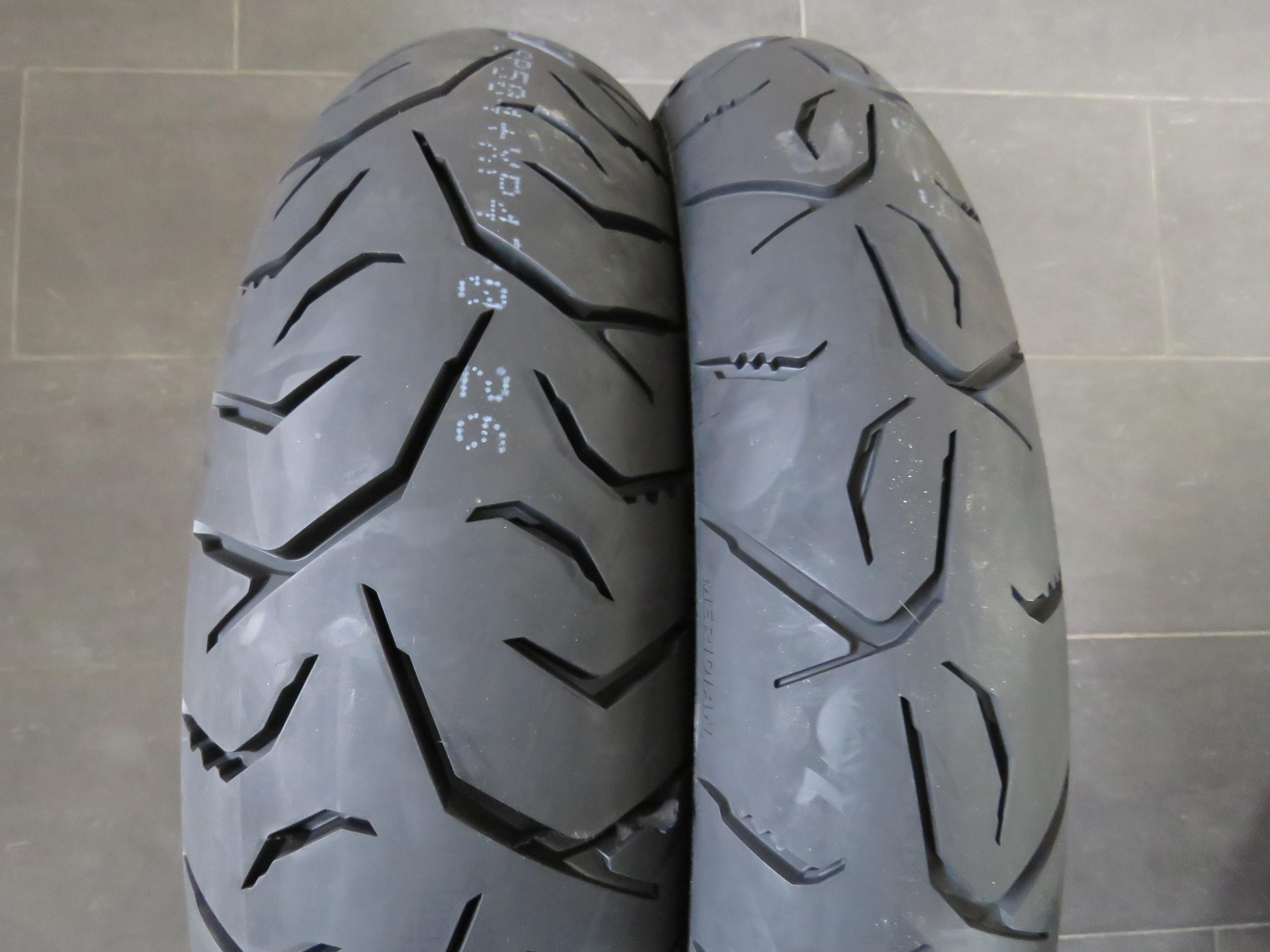

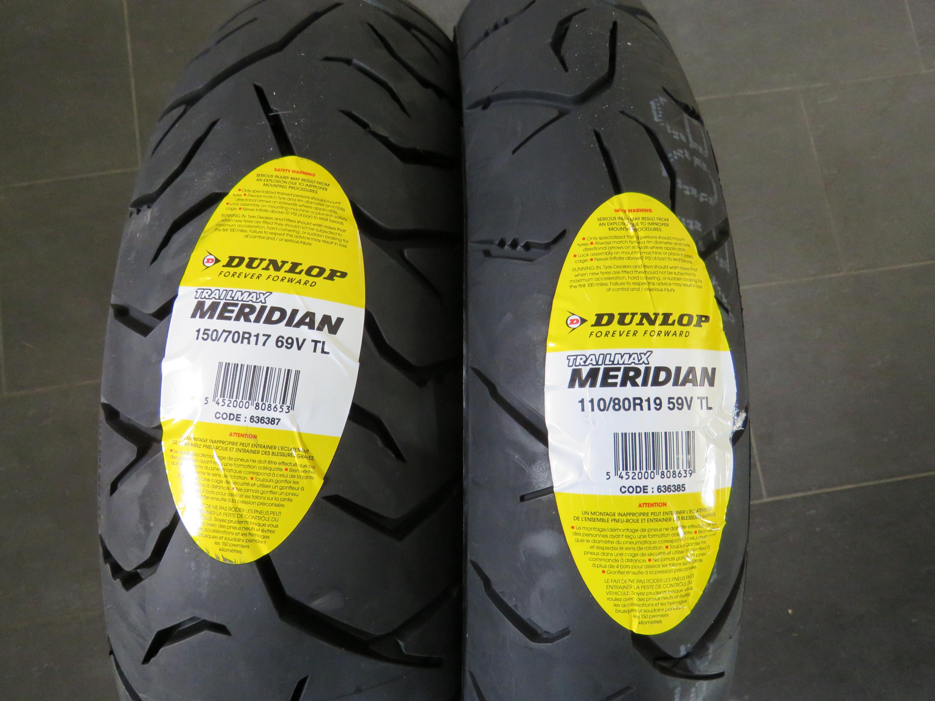

Und die Dunlop Meridian sind eingetroffen.
Die Profiltiefen betragen :
Vorne
mitte 4.5 mm
seitlich, aussen am TWI 4.3 mm
seitlich, ganz aussen 3.0 mm
Hinten
mitte 8.7 mm
seitlich, innen am TWI 6.5 mm
seitlich, aussen am TWI 5.3 mm
+/- 0.1 mm
Der Vorderreifen wiegt 4.950 kg
Der Hinterreifen wiegt 7.300 kg
Wie immer auf der geerbten, geeichten Präzisionswaage gewogen.
Demnächst werden sie auf die Felgen montiert, dann messe ich noch die Breite.

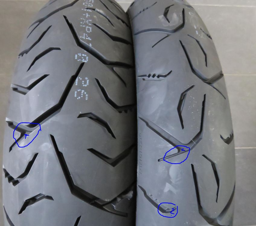

Interessant zu sehen, dass im Y Profil und ev. im kleinen daneben die Profiltiefen nicht überall gleich tief sind.
Scheint sich auf eine bestimmten Schräglagenbereich zu beziehen.
Wie gross ist die Profiltiefendiffernz?

Ciao CH31
Zeig genau an wo du gemessen haben willst, ich sitze auf den Dunlops und
kann momentan noch messen ;).
Spark
Spark
24.11.2010
4.007
in der Wetterau
R 1200 GS(LC) ADV & R 1250 RT
Bergler
Bergler
31.12.2012
7.936
In den Bündner Bergen
GS 1200 TÜ
Also,
Dein Pfeil beim Hinterreifen(linkes Bild), gemessene 3.5 mm, unmitelbar rechts daneben 7.7 mm
Dein Pfeil beim Vorderreifen oben 2.7mm, unmitelbar rechts daneben 4.6 mm
Dein Pfeil beim Vorderrreifen unten auch 2.7 mm, unmitelbar links daneben 4.6 mm.

Also ich seh das entspannt, es geht ja um das Hauptprofil, welches gemessen wird. Wenn das niedrige Y weg ist, hat das Hauptprofil genau die 1,6 mm Tiefe, von daher kann man es als Verschleißindikator ProPlus sehen. :nerd:
