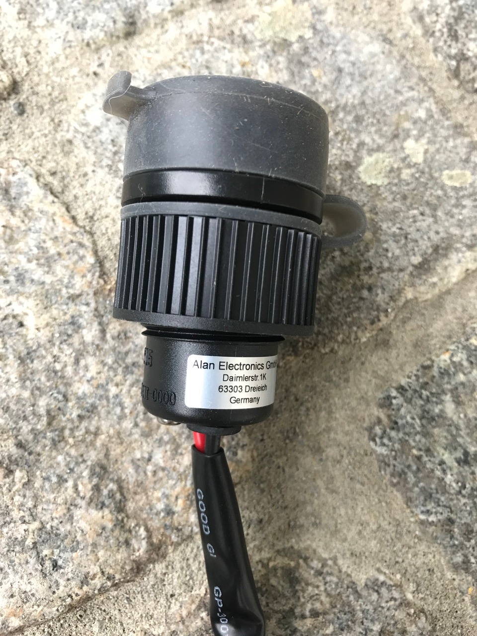

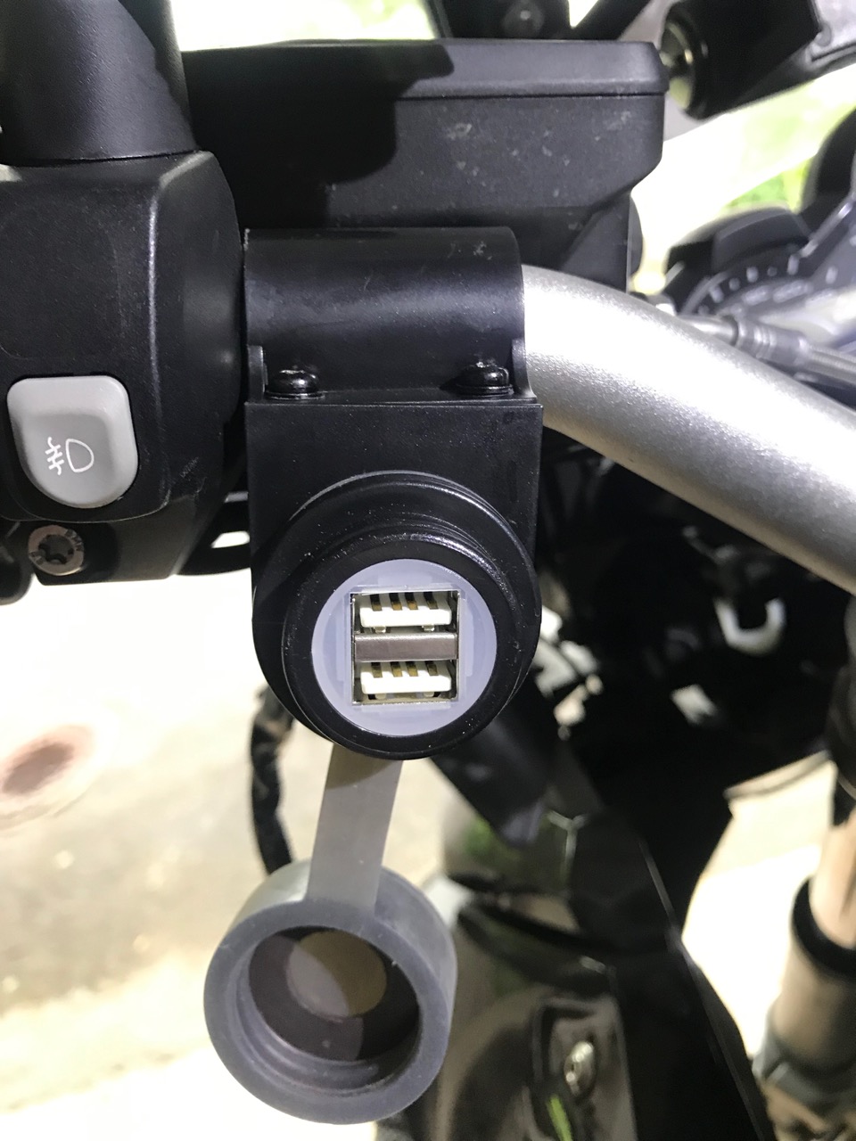

Hallo liebes Forum,
ich habe hier schon einiges über 12V / Bordnetz / USB-Laden etc. gelesen, bin mir aber dennoch unsicher wie ich es machen soll. Deswegen hoffe ich auf Euer "elektrotechnisches" Know-How.

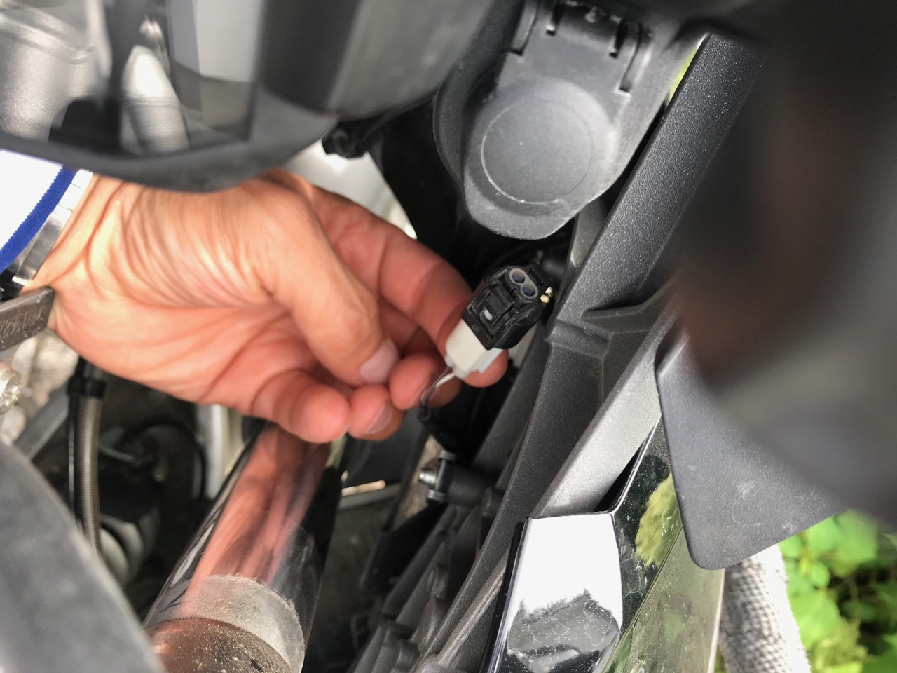

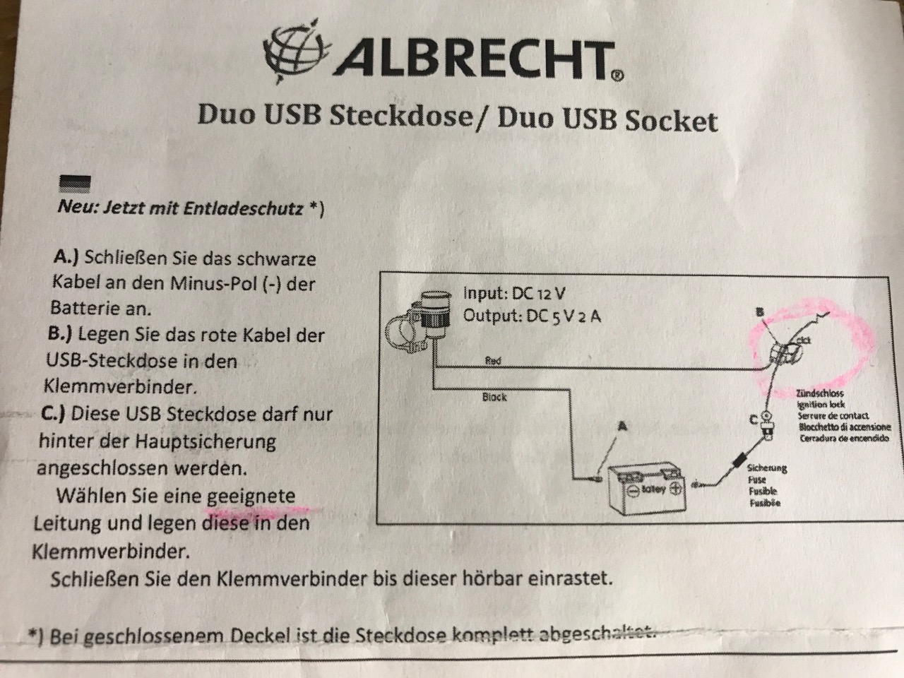

Da es an meinem Mopped von Zeit zu Zeit immer mehr Verbraucher wie GoPro / Gopro Remote / Handy, etc. gibt :) habe ich mir zusätzlich zur vorhandnenen 12V Buchse bei Touratech die ALBRECHT DUO USB Steckdose gekauft. Da liegt ja auch eine recht simple Einbauanleitung bei. Allerdings ist genau da der Knackpunkt. Wo an meinem Motorrad (GS1200 BJ 17) ist bitte die "geeignete" Leitung bzw. Entnahmestelle? Ich bin wirklich verunsichert, da man im Netz vieles liest bzgl. CAN Bus, Boardelektronik die dann spinnt, leere Batterie, etc.
Auch der Begriff Cartool Stecker fällt hier des öfteren. Ist das vlt. die Lösung für mich?
Ich freue mich über Tips und Ratschläge von Euch. Danke und Gruss, Marco

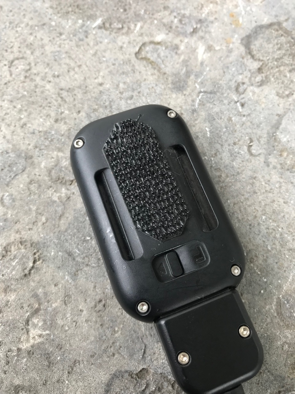

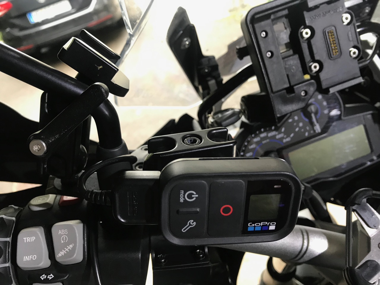

Moin. Ich kann dir zwar nicht helfen, sorry, frage mich aber, was dies ist:
Ahoi, Kalle

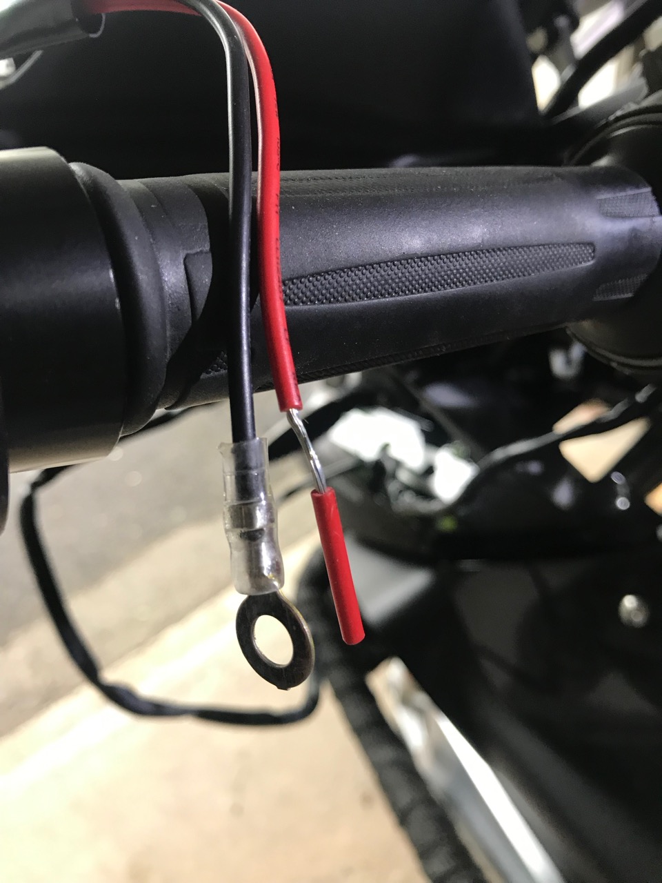

direkt an die Batterie, so wie in der Anleitung beschrieben....
fliegende Sicherung würde ich noch dazwischen klemmen....
Strom wird ja nur entnommen, wenn etwas dranhängt - also leert sich die Batterie nicht von selbst
du willst ja auch sicher laden, wenn du mal die Kiste abstellst, um eine Pause zu machen :)

Das ist ein Industieklett.
Ich denke, dass daran wahrscheinlich die GoPro-Remote oder etwas ähnliches befestigt wird.

Hallo Kalle,
das ist der Halter für die REMOTE Fernbedienung (von Kugelflex).
Bin mit den Produkten SEHR zufrieden....

Hallo Topas,
danke für die rasche Antwort.
Hast Recht mit dem Laden während einer Pause, etc.. da hatte ich noch gar nicht dran gedacht.
Ich werde es dann wohl so machen. Direkt an die Batterie mit fliegender Sicherung dazwischen.
Welche Sicherung (5A?) würest Du mir empfehlen?

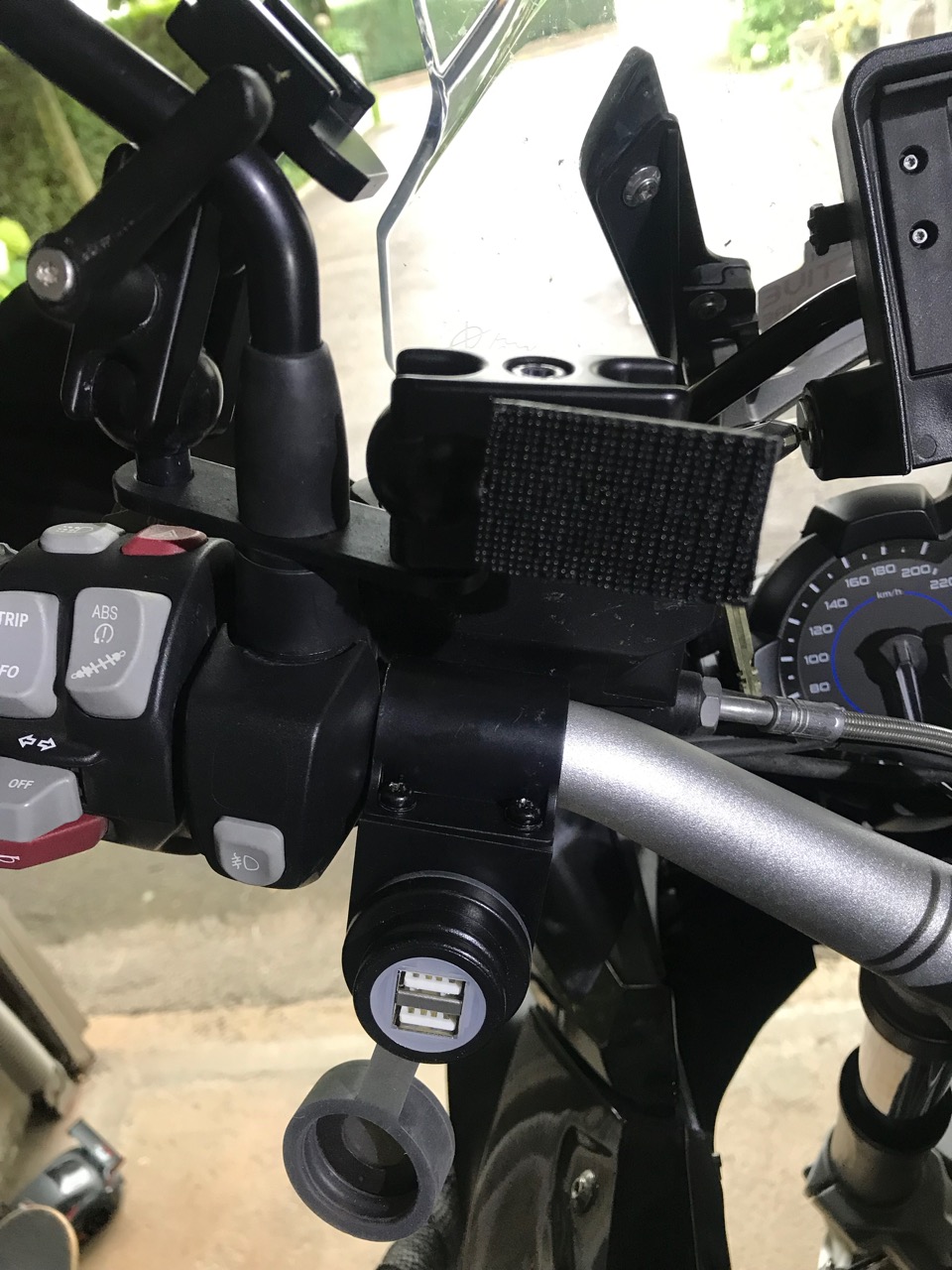

Ich habe aus Erfahrungen an anderen Mopeden direkt eine normale Autosteckdose mit Sicherung an der Batterie angeklemmt.
Darüber ließ sich bisher immer problemlos laden und entladen.
Dazu habe ich mir aber links neben dem Display eine Aluhalterung gebaut und an vorhandene Punkte angeschraubt.
Das hatte für mich den Vorteil, dass mir der Lenker nicht zu voll wird.
Dazu noch einen Doppel-USB Stecker rein, an den linken Spiegel eine gewinkelte Kugel für meine Gopro über Rammount und schon war alles dran, was es braucht.
Allerdings sollte man beim längeren Halt nicht vergessen, den Stecker zu entfernen und auch den Deckel der Dose zu schließen, beides hat blöde Folgen...

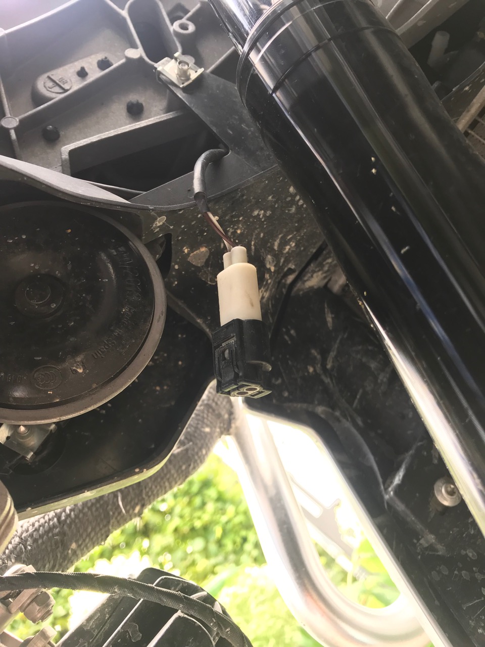

Ich habe jetzt gerade nochmal etwas nach dem CARTOOL STECKER am Motorrad gesucht (und gefunden)
Die einfachste Lösung wäre doch dann mittels so einem Adapter die
USB Zusatz Steckdose anzuschließen. Oder spricht da etwas dagegen?
(Ausser vlt. die Anschaffungskosten oder überhaupt Bezugsmöglichkeit für so ein Steckerlein....)
Marco
