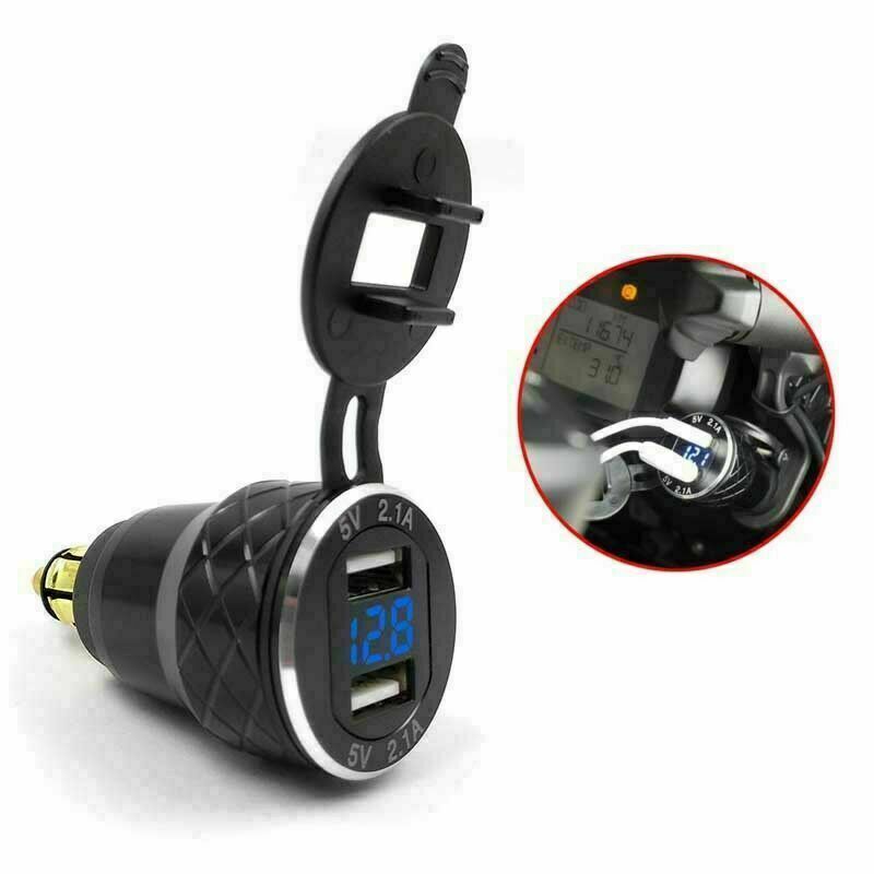

Bei den super billigen Dingern aus China hätte ich Angst, dass da nicht 5 Volt rauskommen sondern 6 oder 7. Und dann fliegt einem das angeschlossene Gerät um die Ohren. Das kann ganz schön teuer werden.

kann man ja nachmessen, was dabei rauskommt.
je nach ladestandard können auch bis 20v fliessen
https://www.heise.de/newsticker/mel...k-Charge-4-ist-USB-PD-kompatibel-3490677.html
"Die Verbindung zwischen den beiden erfolgt hier wie dort über elektronisch markierte Kabel, die darüber kundtun, für welche maximalen Ströme sie taugen: Es sind Kabel mit maximal 3 oder maximal 5 Ampere vorgesehen. Bei unmarkierten Kabeln – also solchen ohne ID-Chip – dürften wie bei USB bestenfalls 1,5 Ampere fließen. Die Spannung zwischen Netzteil und Smartphone kann von den USB-typischen 5 Volt auf bis zu 20 Volt gesteigert werden."
Peti
Peti
22.10.2013
8.223
Schland
R1250GS
Okay, danke.
Trotzdem hätte ich da etwas Bammel, dass diese Billiggeräte nicht unbedingt die spezifizierten Anforderungen erfüllen.

wenn es das / oder baugleiches ist https://www.amazon.de/dp/B07WHYNBPD...+din+motorrad&qid=1565887236&s=gateway&sr=8-3
wäre es auf jeden fall über das protokoll vorher ausgehandelt
  • Dual USB: Die Ausgangsspannung hat 5V3.4A 9V2.5A 12V2A drei Ausgangsschemata. Die Vereinbarung beinhaltet 2. Schnellladung: DCP BC1.2, Apple Divider3 / Samsung 1.2V, Qualcomm QC2.0 / QC3.0, Huawei SCP, FCP, Samsung AFC, Spreadtrum SFCP und andere Schnellladeprotokolle können Huawei superschnell unterstützen Aufladen.."

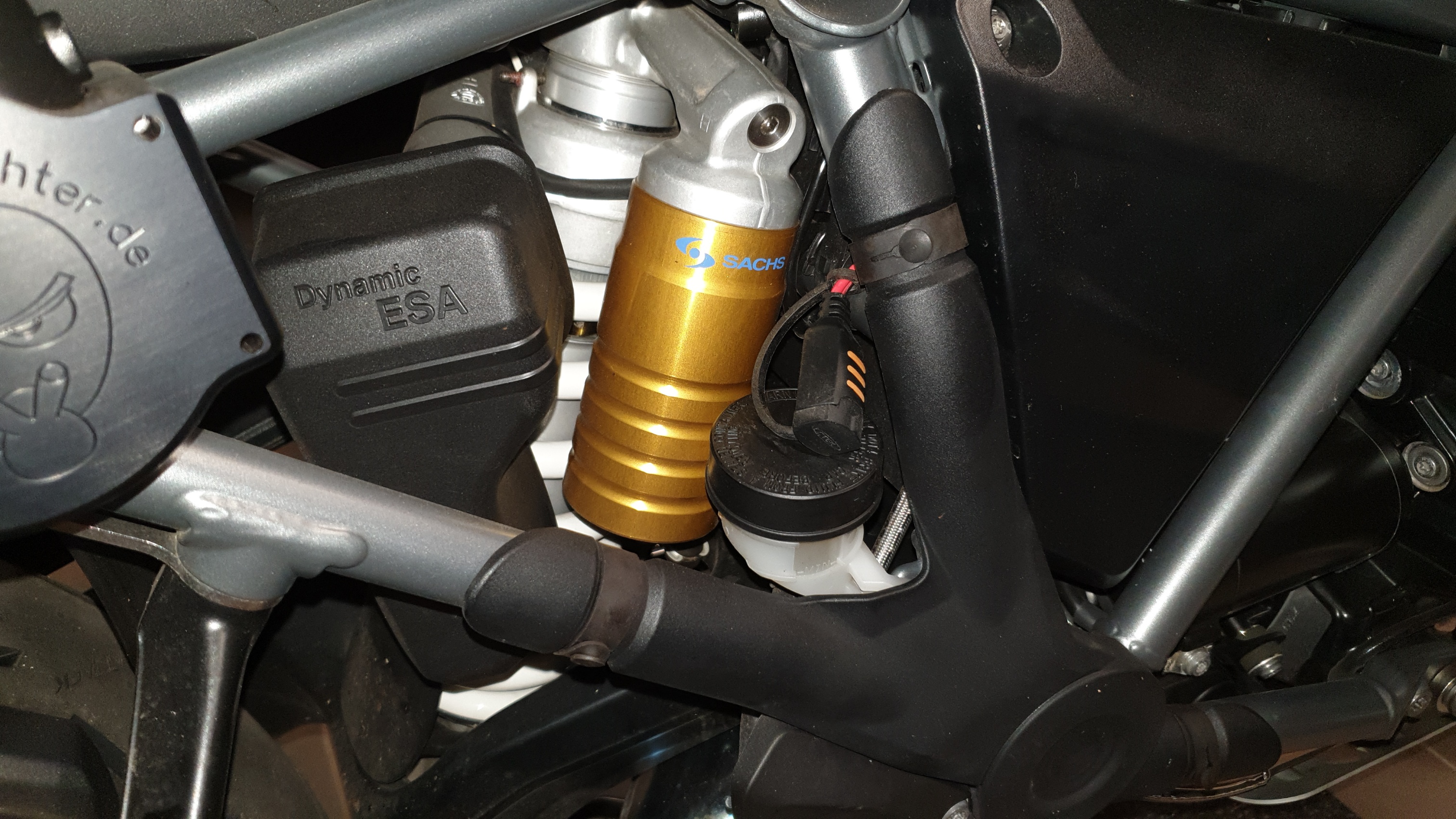

Ich hab auch die Wunderlich USB-Doppeldose als "plug and play" Ersatz der originalen Steckdose, so wie Thorsten in #24 das bebildert hat. Find den look einfach sauberer, und die originale Dose benötige ich eigentlich nicht.
Und wenn doch: ich hab mir eine abgesicherte SAE-Kupplung an die Batterie gehängt, um darüber ggfls. im Winter laden zu können, und für diese SAE-Kupplung hab ich eine Steckdose auf SAE, so dass ich zur Not auch mal mehr Strom "entnehmen" könnte, als das Steuergerät für die Dose oben am Lenker zulassen würde (für Kompressor ö. ä.)
Für meine Bedürfnisse erschlägt das alles...

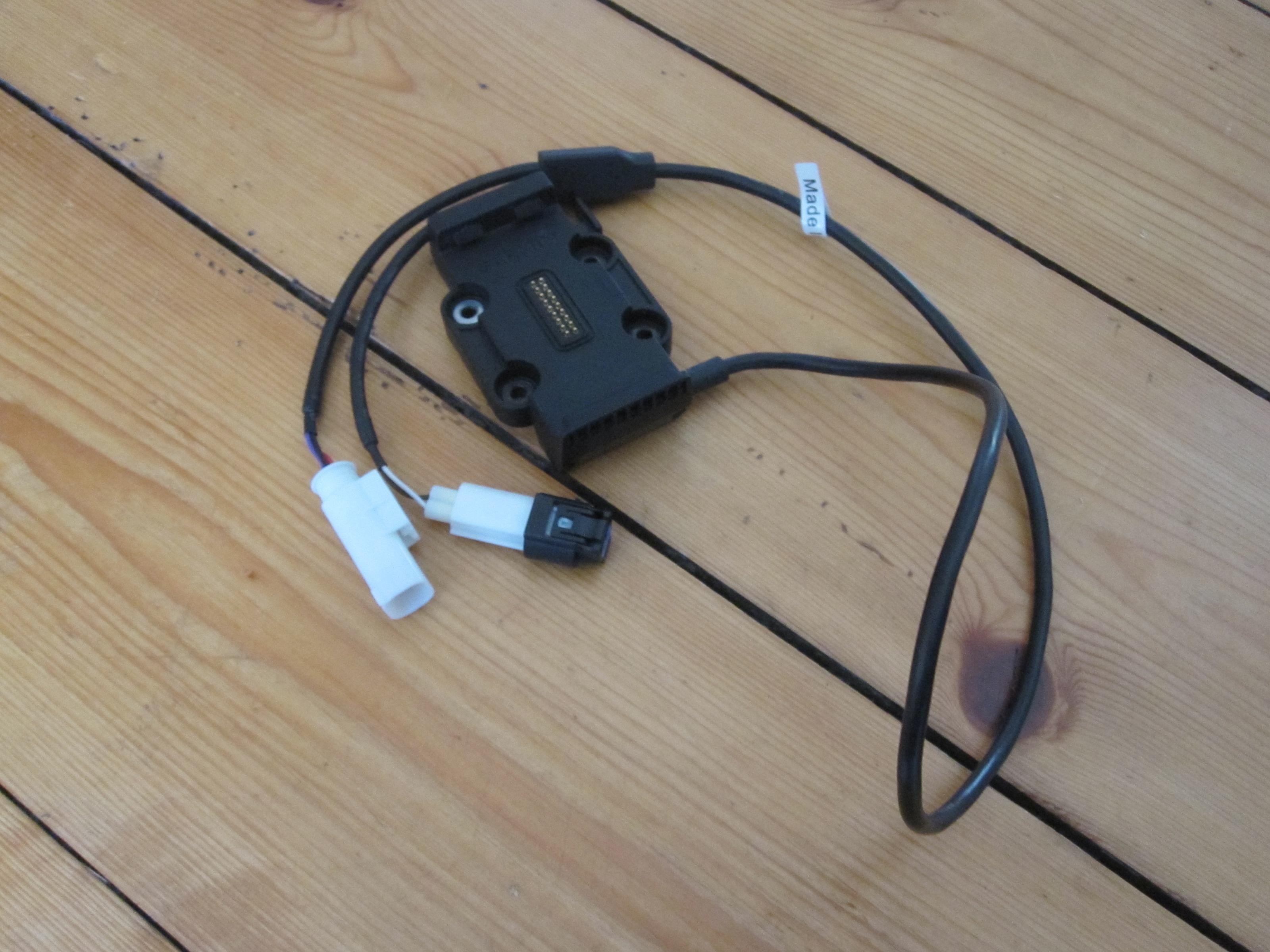

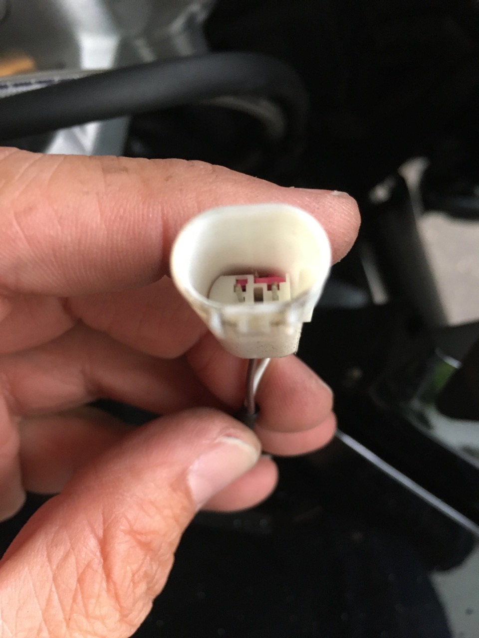

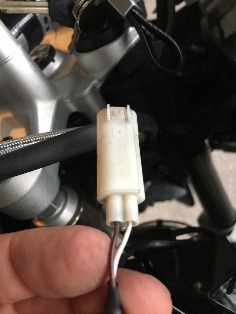

Hallo zusammen, habe mir bei Touratech das CAN BUS KABEL
gekauft. Voller Freude wollte ich das Ding jetzt einstecken habe aber gesehen, dass es gar nicht passt, bzw der "große" CAN Stecker schon mit dem original BMW / GArmin NAVIGATOR belegt ist. Allerdings baumelt da ja noch ein kleinerer Cartool Stecker dran. Weiss jemand wofür der ist? Kann ich da vlt. den Strom entnehmen? Die Kabel sind hier weiss und braun. Polung!?
Hab im Netz ein Foto gefunden, wo dies zu erkennen ist. Hat jemand ne Idee?
Danke, Marco
nobbe
nobbe
13.03.2010
13.744
www.gs-forum.com
beim cartool einfach parallel anlöten (rot + / schwarz - / lila = lin bus -- gesamt strom von der zfe gesichert bis 5A) - wenn man es über einen stecker machen will, dann noch einen REP stecker dazu kaufen (als gegenpart zum cartool)
der lila linbus muss verdrahtet sein, sonst geht der controller nicht mehr :eek:
der andere (mit schwarzer kappe) sieht für mich auch wie "irgendwas fürs garmin / navigator + endwiderstand "- vielleicht ein audio kanal :confused: besser so lassen :p
