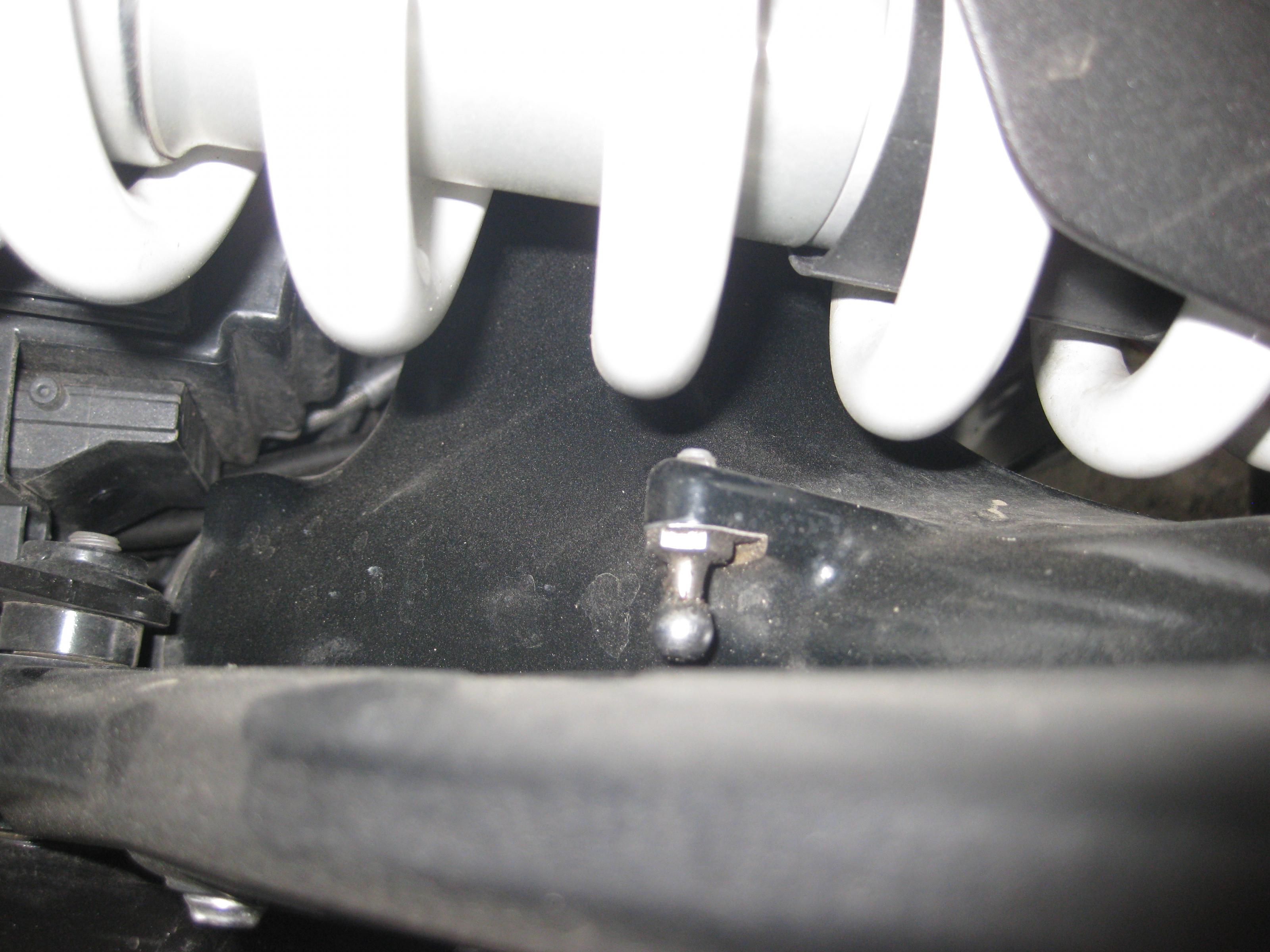

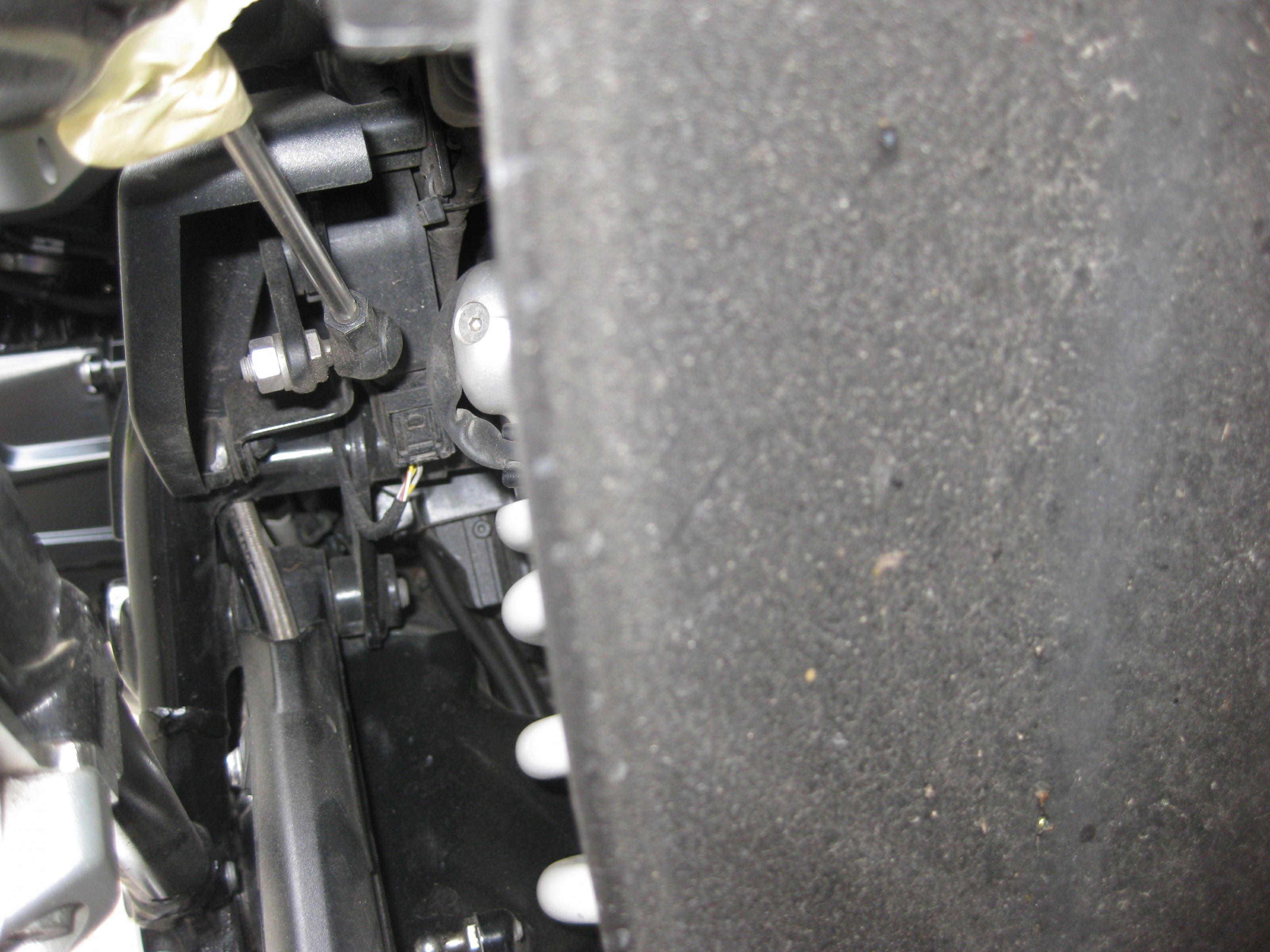

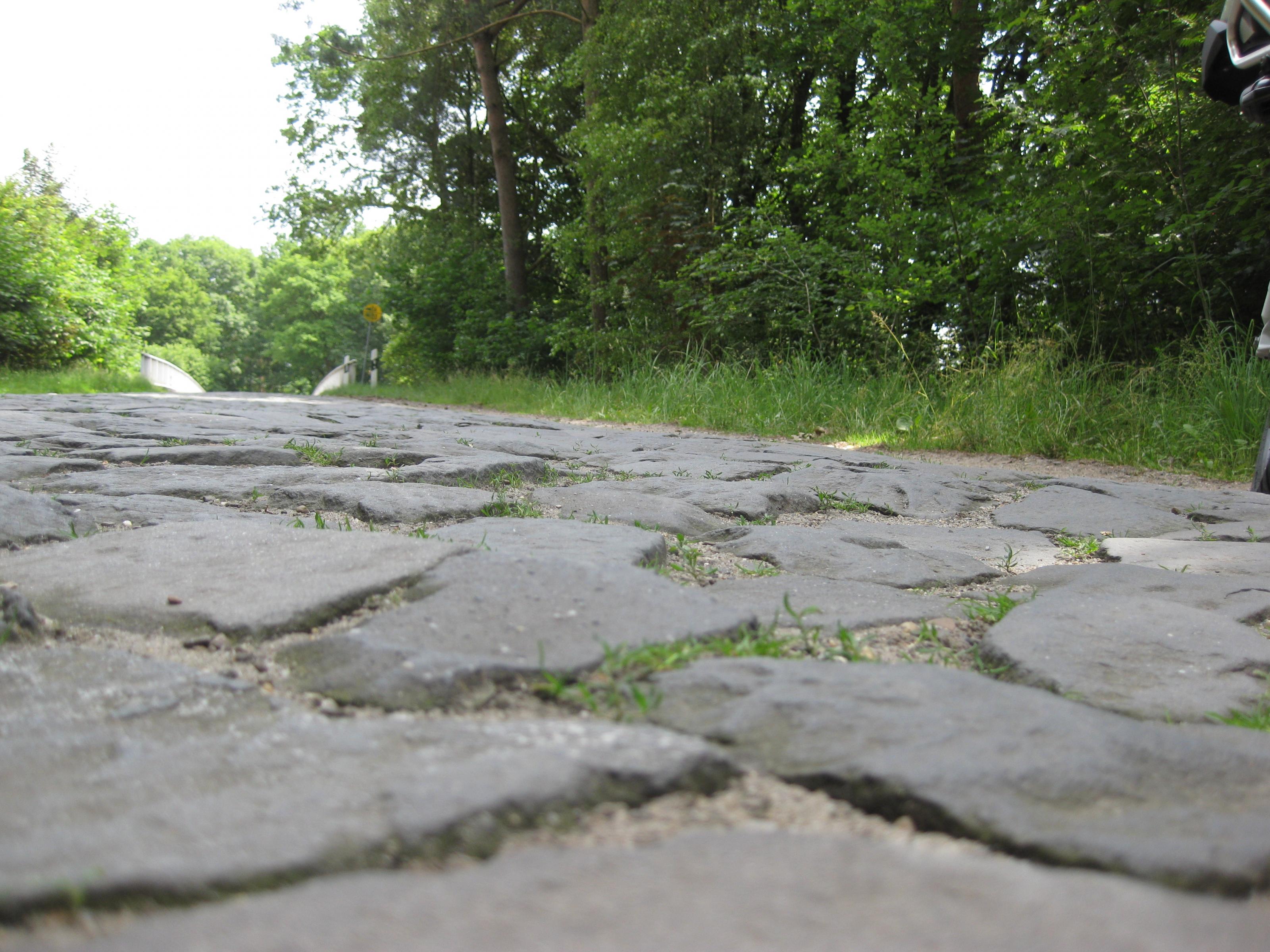

Test gemacht.
- Teststrecke Natursteinpflaster eckig, steinalt im wahrsten Sinne des Wortes
- v= ca 65 km/h
- Länge etwa 200 m
- gefahren mit dynESA, Map dyn, in Einstellungen soft und hard, mit und ohne Koppelstangen
- immer in gleiche Richtung, Fahrspur im Rahmen der Möglichkeiten gleich

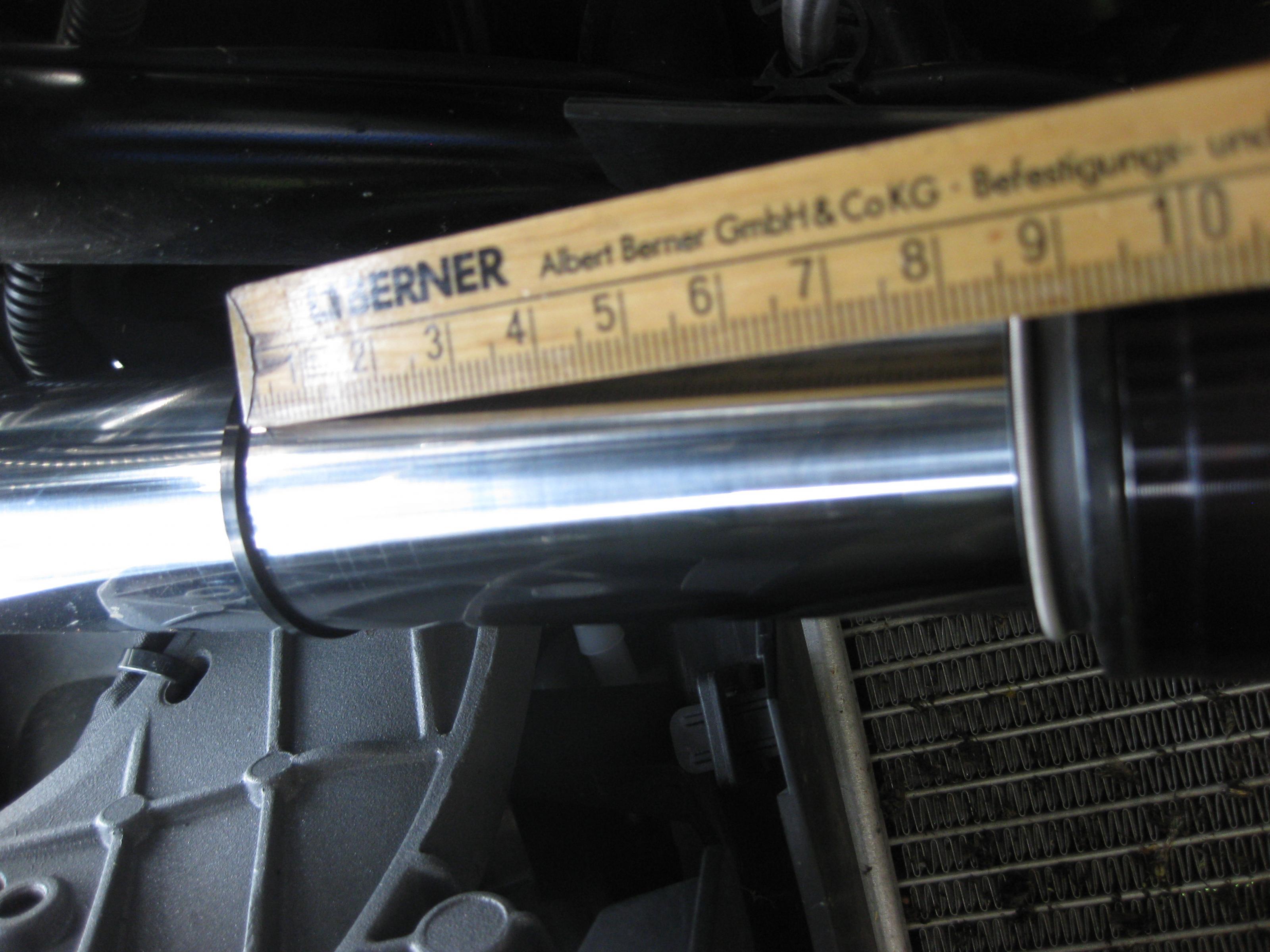

- Kabelbinder am Gabelrohr zur Beurteilung des genutzten Federweges
Mein Ergebnis:
- Federwege (zw. 85 u. 90 mm, gemessen auf Hauptständer) vorn nahezu gleich (Abweichungen im mm-Bereich, könnten auch von der Fahrbahn verursacht sein)
- Im Bereich der Teststrecke kein spürbarer Unterschied ob mit oder ohne Koppelstangen
- Beim Abbremsen am Ende der Strecke kam sie mir ohne Koppelstangen zappeliger vor und der Lenker schlug nach li. u. re.! Ob das als eindeutig anzusehen ist, bin ich mir nicht sicher. Kann ja auch die Fahrbahn gewesen sein, man trifft nicht sicher die gleiche Spur.
- etwas überrascht war ich davon, dass der Federweg mit soft und hard auch nahezu gleich war, fühlte sich anders an
Mein Fazit:
- Wenn überhaupt, dann so gut wie nicht spürbare Vorteile
- Wenn Vorteile, dann nur auf extrem schlechten Strecken wie vorhin
- Noch mal haben wollen unter der Voraussetzung unverändert? nein
- Noch mal im Paket nehmen? Würde mir den Preis dann noch genauer anschauen, zum Wiederverkauf kanns besser sein.
- Wiederhergeben? nein
Feuer frei!
