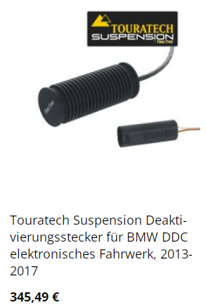

hat schon mal jemand von euch bei einer 1200er gs lc das esa stillgelegt um ein mechanisches Fahrwerk einzubauen?
Ist das möglich?
Es geht um eine gs Bj 2014.

Klar ist es möglich. Ich hab nur nicht im Kopf, was mit der Fehlermeldung im Display passiert.
Ausprogrammieren geht wohl nicht 🤷‍♂️

Sollte es diesen Stecker wirklich geben (wovon ich noch nie gehört habe) wäre es toll, wenn Du die Bestellnummer hier posten könntest.
Wäre eine interessante Sache

Und man braucht 2 Stück davon!

Ich habs noch nicht gemacht, weil ich kein ESA habe.
Möglich ist es aber ganz sicher, du kannst ja jede Sonderausstattung zurückbauen (lassen).
Doch, unter Anderem muss (und kann) genau das gemacht werden, es wird ja im Rahmen der Fahrzeugproduktion auch reinprogrammiert.
Würde bedeuten, aus dem Bus Protokoll mit der ZFE die komplette Kommunikation mit dem ESA Steuergerät löschen und dafür sorgen, dass keine Fehlermeldungen kommen. (Wie die Lin Bus Signale der linken Amateur dann verarbeitet werden (Fehler Code) ignorieren wir mal. Genauso wie die komplette Funktionsüberwachung der ESA Federbeine)
Da braucht selbst ein Programmierer mit dem Source Code geraume Zeit für, wenn es denn überhaupt "so" einfach ist.

Da wäre ich mir nicht sicher. Bei meiner 2012er war das nicht möglich. Nur die Fehlermeldung im Display wurde unterdrückt.
Im Fehlerprotokoll taucht bei jeder Inspektion "Fehler Fahrwerk" o.ä. auf.

Das Touratech Suspension Extreme Fahrwerk ist ein mechanisches Fahrwerk.
Und dem Stecker wird es egal sein welches mechanische Fahrwerk eingebaut wird.

Zwar wird das jetzt ein Bissel Off Topic, aber: Ich schrieb ja "unter Anderem". Das heißt, nicht benötigte Bedienelemente, Sensoren und Aktuatoren werden zurückgebaut/entfernt und ggf. durch mechanische ersetzt.. Das ESA Steuergerät wird entfernt. Dann wird das ESA aus dem Fahrzeugauftrag/Vehicle Order (FA/VO) gelöscht ("rausprogrammiert"). Wen das wirklich interessiert, möge sich mal in YouTube unter "E-SYS R1200GS" die diversen Treffer anschauen.
Nochmal: Genau das Gegenteil wird ja beim Bau des Fahrzeugs gemacht, wo diese (Sonder)ausstattung(en) zum FA hinzugefügt werden. Ist sehr interessant, such bei Interesse auch mal "BMW FA ändern" bzw. "BMW modify VO".
Gruß Hannes

.....und einen😁 verständnisvollen TÜV-Prüfer, Vermute ich mal.

Einfach mal abstecken und los fahren.
Bei der K25 passiert nix. Keine Fehlermeldung.

Natürlich werden die Varianten in der Produktion programmiert. Das kann ein Add-On sein aber auch schlicht und ergreifend eine andere Softwarevariante.
Dazu die Frage ob man das den zertifizierten Händler machen lassen will.
Wobei es nicht der Händler macht. Der hängt die Karre nur an's Netzwerk. Durchgeführt werden Änderungen vom "Werk" (da kann sich der Händler die Software nicht kopieren falls "man" den Kooperationsvertrag löst oder er die Sklaverei beendet)

danke für die ganzen Rückmeldungen, waren gute Argumente sowohl für als auch gegen stilllegen des ESA dabei.
Habe mich jetzt für das TT suspension entschieden damit ich weiterhin die Einstellungen vom ESA nutzen kann.
