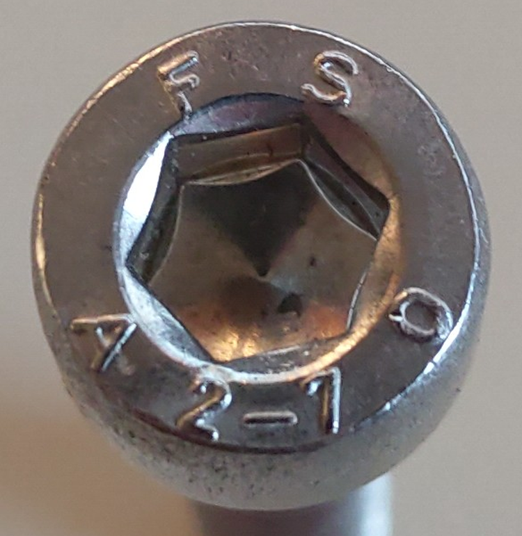

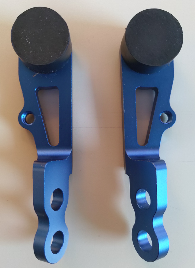

Hintergrund: Habe hier vom Vorbesitzer noch Lenkanschlagbegrenzungen von Wunderlich herumliegen, leider ohne Schrauben, nur die Abstandshalter sind dabei:
In einem anderen Karton habe ich noch Schrauben gefunden, die passen könnten. Die haben den Aufdruck A2-70:
Nun meine Frage: Ist die Zugfestigkeit ausreichend? Entsprechend der Anleitung von Wunderlich müssen die Schrauben mit 25 Nm angezogen werden. die 70 von A2-70, so sagt eine bekannte Suchmaschine, bedeutet: 70 = 1/10 der Zugfestigkeit (mindestens 700 N/mm²).

Den könnte man auch mit Gummibändern befestigen, ist ja nur dazu da, dass er nicht verrutscht oder abfällt.

Hi,
ich tu meinen Senf auch mal dazu. Jede größer das Gewinde je höher der Anzugmoment.
Bei Schraube M 6 A2- 79 wären das 6 Nm , Abriss erfolgt bei 13Nm.
Schraube M8 A2 - 70 = 16 Nm , Abriss bei 32Nm
Demzufolge Reicht die M8 Schraube schonmal nicht.
Du müsstest dann schon eine Schraube M 8 - 80 nehmen und die ist hart an der Grenze.
Gruß Achim

dann nehme ich das zurück, hatte diese unsägliche Erfindung im Kopf, die den Längslenker umschliesst,
ich würde stattdessen zwei Gummi Puffer an den Längslener kleben.
Aber so geht es auch, wenn auch teurer.
