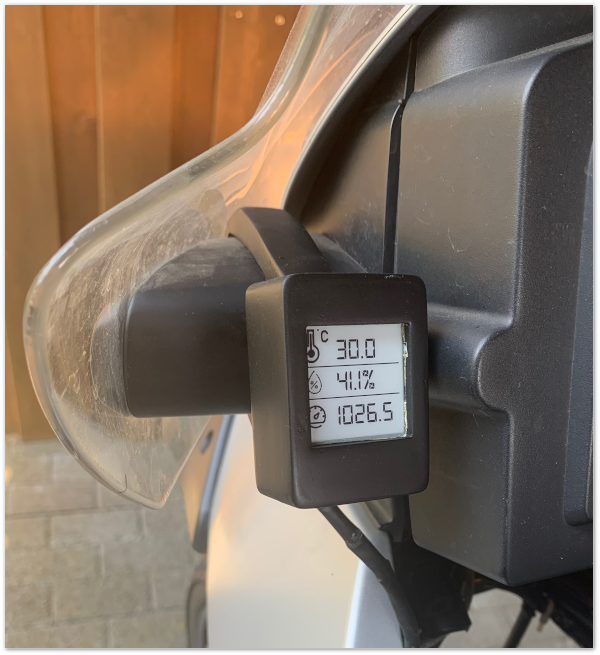

Hallo zusammen,
die alte GS verfügt ja über keinen Aussentemperatur Fühler, was manchmal - gerade im Winter - doch ärgerlich ist. Irgendwo Richtung Vergaser wird wohl etwas gemessen, aber meine externe autarke Lösung erschien mir erstmal etwas einfacher in der Realisierung, bevor ich Richtung CAN (bzw. Vorgänger) hätte recherchieren müssen. Mittels selbst entworfenem Gehäuse als Träger für Display (ePaper 1.54 von Waveshare) und Sensor (BME280) sowie eine weitere Box, die einen Arduino Nano schützt, kann ich nun Temperatur, Luftfeuchtigkeit und Luftdruck (zugegebener Weise etwas sinnfrei ... aber was gemessen wird, muss auch angezeigt werden ;-)) direkt neben dem Cockpit ablesen.
Details können meinen ‣ Blog entnommen werden...
gruss
Peer

Nett, die gleichen Ideen hatte ich auch und hab mir den Koso dran gemacht. Luft Temp / ÖL Temp Digital. Beleuchtet ist er auch. Komischer Weise bei mir auch an der gleichen Stelle.
Aber det isset noch nicht für mich. Ich habe da noch eine andere Idee das ins Cockpit einzubauen und via Ferntaster abzufragen.

Beleuchtet ist mein Display auch, über eine LDR geregelt und mit SMD LED realisiert. Öltemperatur hatte mein Schrauber auch "gefordert ;-)"...und die Leitung mit den Infos ist ja nicht weit weg weg vom Arduino. Vielleicht mache ich das noch, Platz auf dem Display wäre da. Allerdings fehlen mir den Kennkurven (oder wie heisst das noch), um aus den Messwerten dann die realen digitalen Öltemperaturen ableiten zu können.

Der 3-D Drucker braucht ja Beschäftigung. Von daher war eine kommerzielle Lösung nicht mein Plan. Aber klar, in Summe wäre ein Koso günstiger gewesen, wenn ich so meine Kosten betrachte....allerdings hätte ich nicht so viel Spass gehabt (vor allem mit dem ePaper Display in neuer Version...)

Da wurde ich missverstanden, ich möchte hier nichts verkaufen, wollte aber auch nichts selber kaufen wie das verlinkte Teil von Koso. Es geht um den Spass, mit Drucker und Software rumzuspielen und dabei zumindest etwas mehr als Staubfänger Ware (die 3-D Drucker sind dafür bekannt ;-) zu erhalten. Auch wenn ich die Druckdateien noch nicht online gestellt habe (passiert bald), so kann doch jeder die STL bzw. gcode Datei mit einem eigenen Drucker selber ausdrucken. Zumindest für mein Moped ist der Träger ziemlich optimiert, er passt ohne Befestigung etc...
