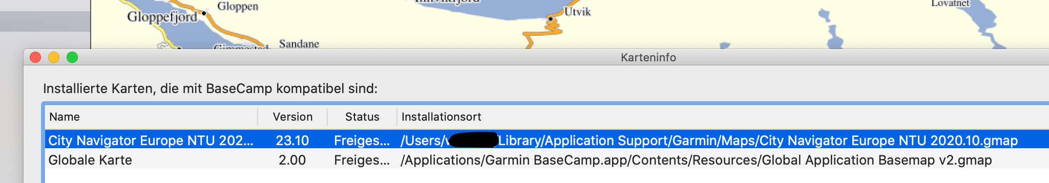

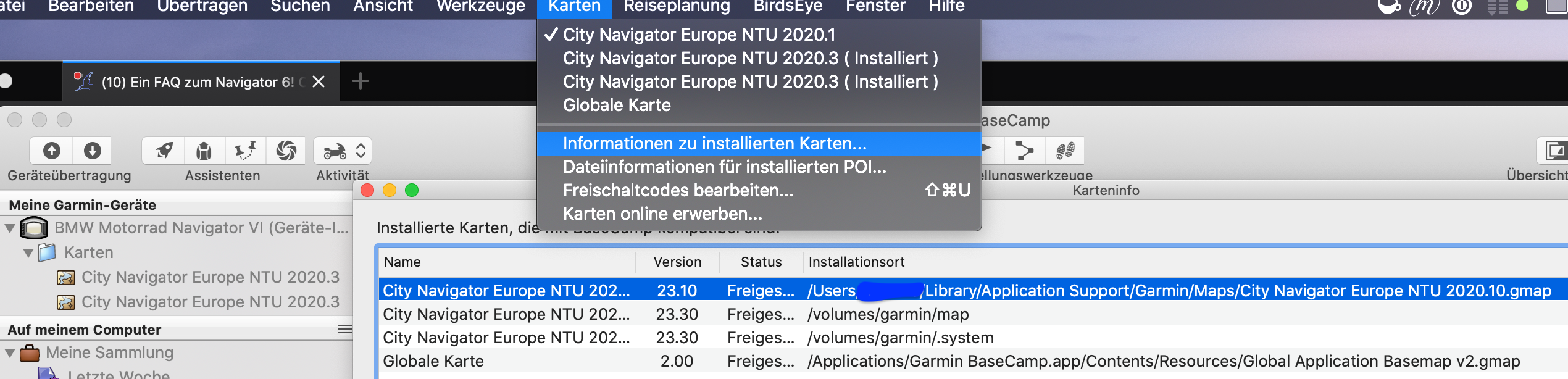

Ja, sind auf dem Mac. Wie ich ja weiß, liest er die hochauflösende Karte nur, wenn der Nav 6 dran ist, quasi als Kopierschutzdongle.
Wobei mir gerade auffällt, dass die Karte wohl veraltet ist. Ein Klick auf den Hinweis darauf bringt mich aber nur auf die Kaufen-Seite von Garmin, ich möge mir doch bitte ein anderes Navi kaufen :D
Ohne Nav6 angeschlossen
Mit Nav6 angeschlossen (gleiche Karte wird zweimal angezeigt)

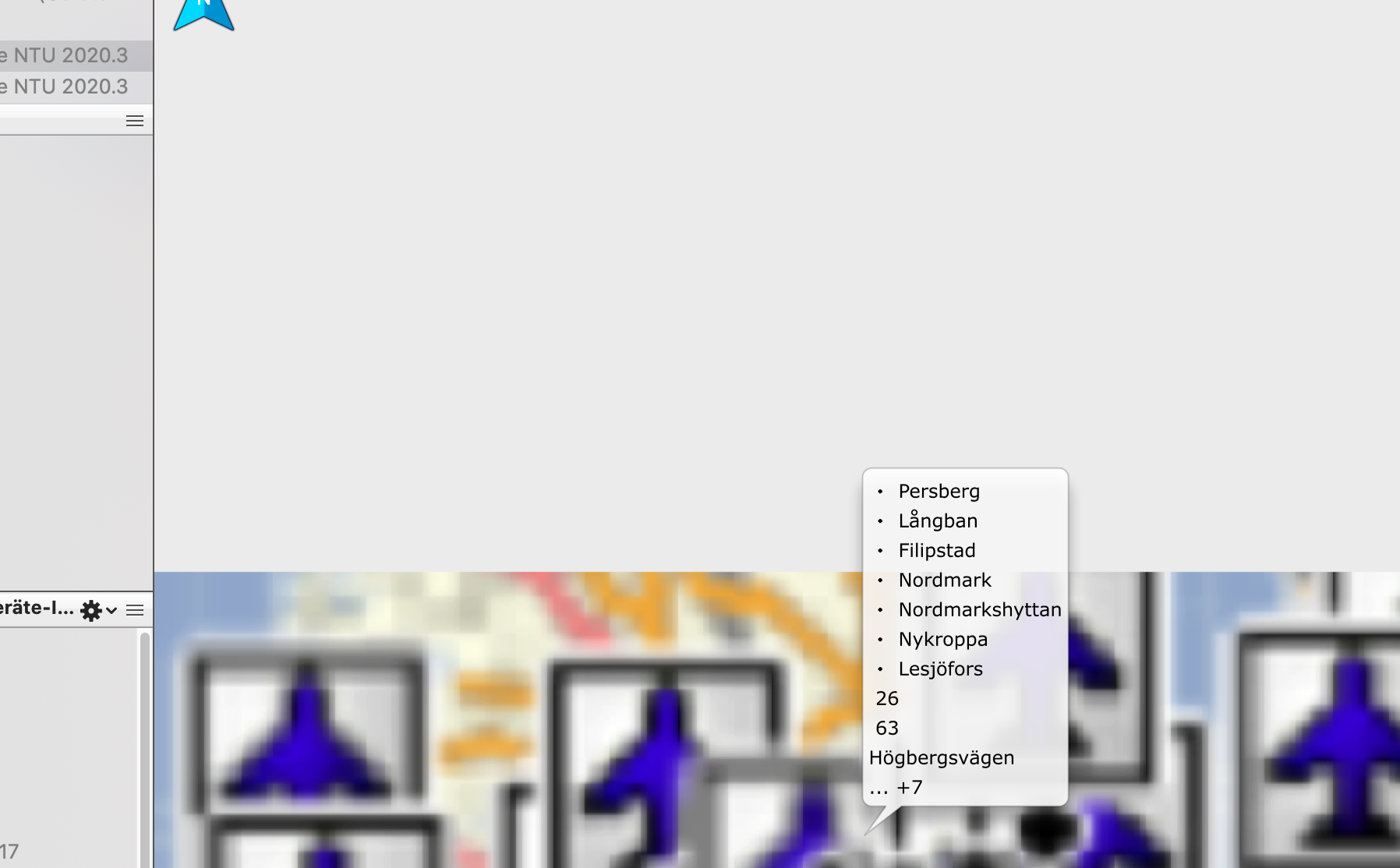

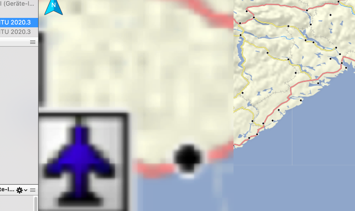

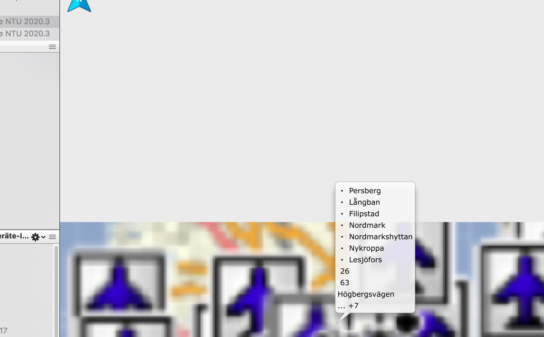

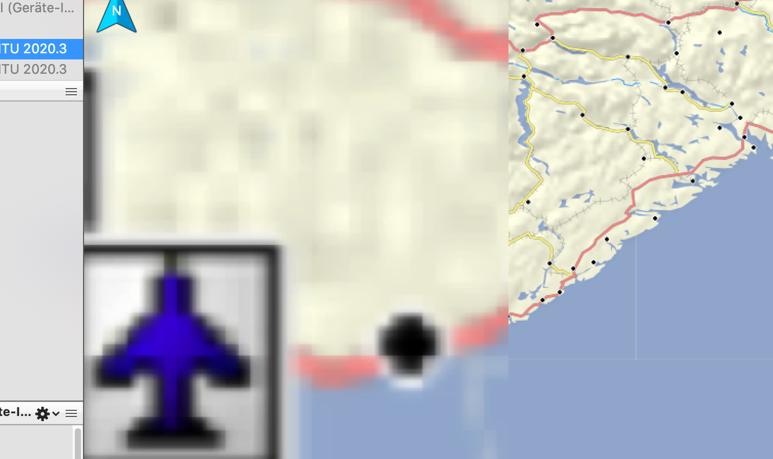

Und das hier ist ein typisches Bild beim Zoomen. Das geht so langsam, dass ich prima Screenshots machen kann.
schalte mal die 3D Darstellung der Karte ab, die 3D Karte ist nur sichtbar wenn man beim Basecamp die Karte des Navis benutzt.
Wird die auf dem PC installierte Karte verwendet dann ist die 3D Ansicht gar nicht verfügbar, weil diese nicht lokal installiert wird.
Also Navi anschließen und dann oben im Basecamp nochmals die installierte Karte auswählen.
Ist kein „Kopierschutz Dongle“, sondern einfach die falsche Karte ausgewählt.
Die Karte kann aber nur mit Garmin Express lokal installiert werden wenn das Navi angeschlossen ist, in diesem Fall ist das Navi dann der Kopierschutz.

Allein die Tatsache, dass die Karte auf dem PC installiert ist, heißt noch nicht, dass sie auch verwendet wird.
Kontrolliere nochmal sorgfältig, ob wirklich die PC-Karte verwendet wird. Viele deiner Anmerkungen lassen mich ahnen, dass du am PC mit der Karte vom Navi arbeitest.
