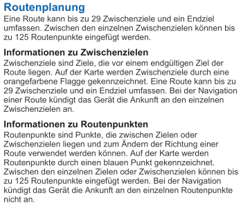

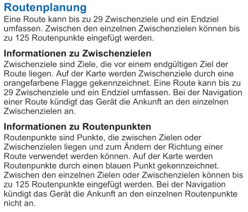

Das allermeiste davon ist nicht in der Bedienungsanleitung zu finden! Keine Sorge, das Garminschrott bleibt deswegen weiterhin Schrott. Aber mit viel zeitlichem Aufwand bekommt man es dank der vielen gesammelten Probleme und Workarounds dann so zum laufen, das man zumindestens 80% seiner Touren ohne Frust fahren kann.
Wieviel Punkte sind möglich?
Wichtig: Weder BC noch der Navigator meckert wenn zuviele Punkte vorhanden sind. Der Navigator aber quittiert das zuviel mit Absturz oder seltsamen Verhalten. Man kann allerdings nach dem die Route auf dem Nav 6 gestartet wurde im Log des selbigen nachschauen ob alles geklappt hat:
BMW Motorrad Navigator VI\Internal Storage\Garmin\Diag
Hier sollten keine Fehlermeldungen zu finden sein.
Wer hilft mir damit?
Grundsätzlich Abhilfe kann der Shaper schaffen. Hier kann die in BC geplante Route mit ausreichend vielen Shaping und Wegpunkt versehen werden. Genaueres steht in der umfangreichen Hilfe. (Danke dafür!!!!)
Shaping
