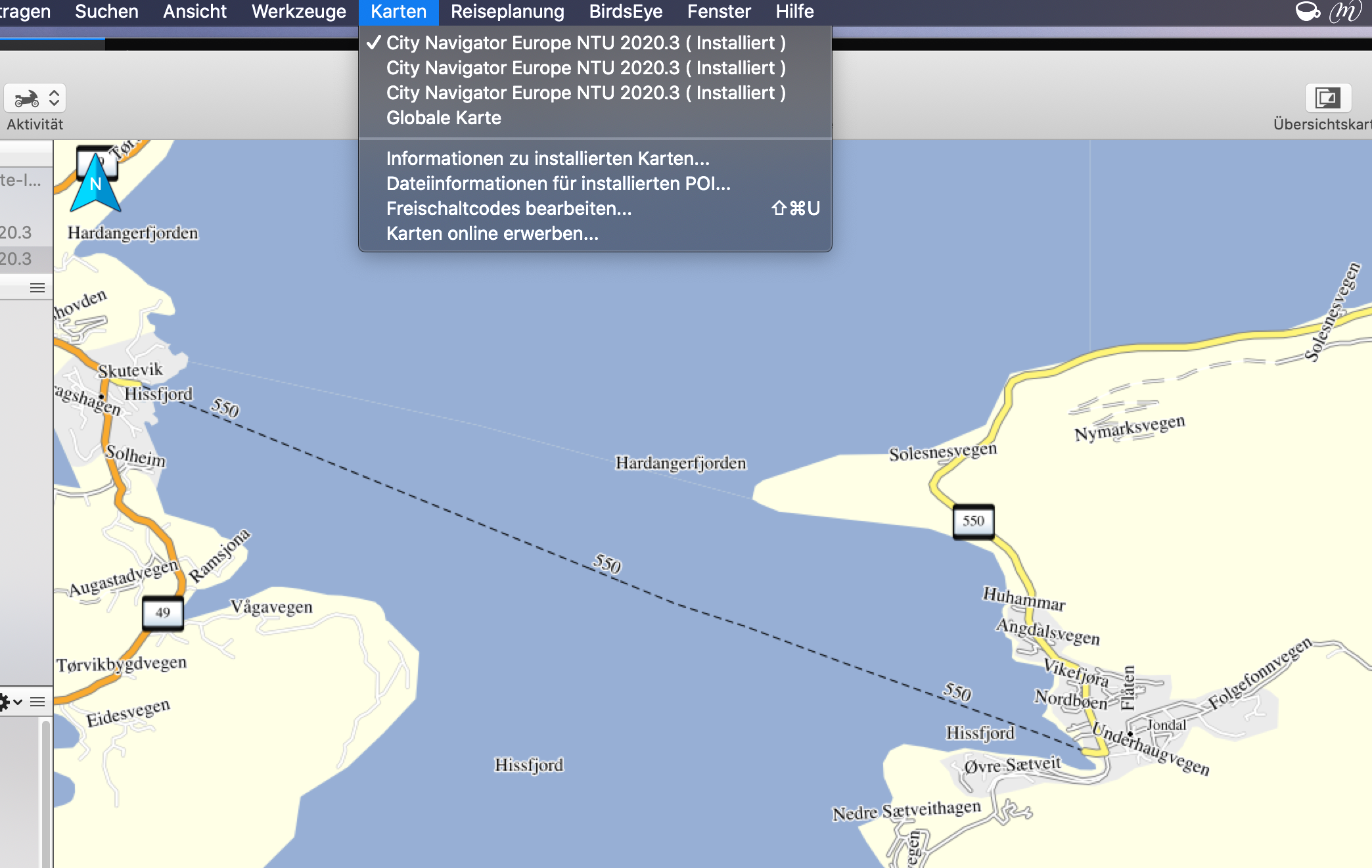

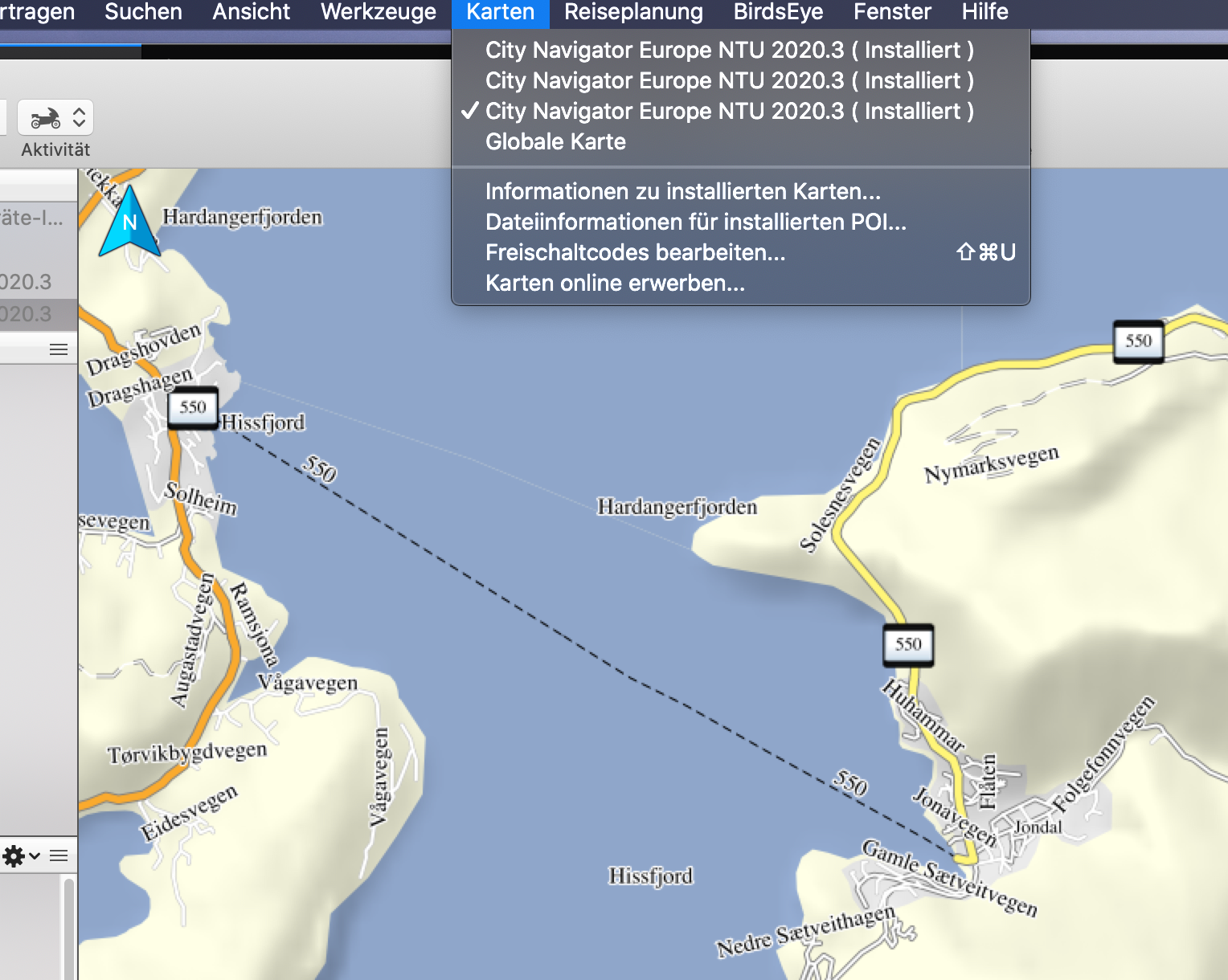

Ich ahbe auch einen MAC, und kann die von Dir gezeigte Langsamkeit nicht nachvollziehen.
Nach Neuinstallation und Cache auf 5GB ist das scrollen jetzt ok je nach Karte (Mac / Nav6). Ich habe allerdings auch eine hohe Auflösung mit 2 x 4k Monitor. Die Schrift z.B. ist auf meinen dargestellten Karten verwaschen.
Dann hast du auch drei Karten installiert mit jeweils unterschiedlicher Darstellung? Die auf dem Mac installierte ist z.B. anders als die, die nur mit angeschlossenem Dongle (Nav 6) angezeigt wird. Wenn der Nav 6 dran ist, werden auch topografische Details angezeigt. Alle Karten sind freigeschaltet. Es erschließt sich mir nicht, warum ich drei Versionen der gleichen Karte habe und die "beste" nur mit angeschlossenem Gerät nutzen kann, diese dann auch noch nur vom Nav6 und nicht von der Festplatte.
Beide Ausschnitte mit 1km-Auflösung:
Anhang anzeigen 350398Anhang anzeigen 350399
weil die Karte durch 2 geteilt werden muß. wegen Fat32. Fat 32 unterstützt bis 4 GB. Nord und Süd Europa. Grenze liegt irgendwo bei Südtirol. Norden hat sich zoomen lassen, Süden nicht, mußte immer umschalten.
Am Pc habe jetzt ein einziges Map im ganzen um die 5 Gb

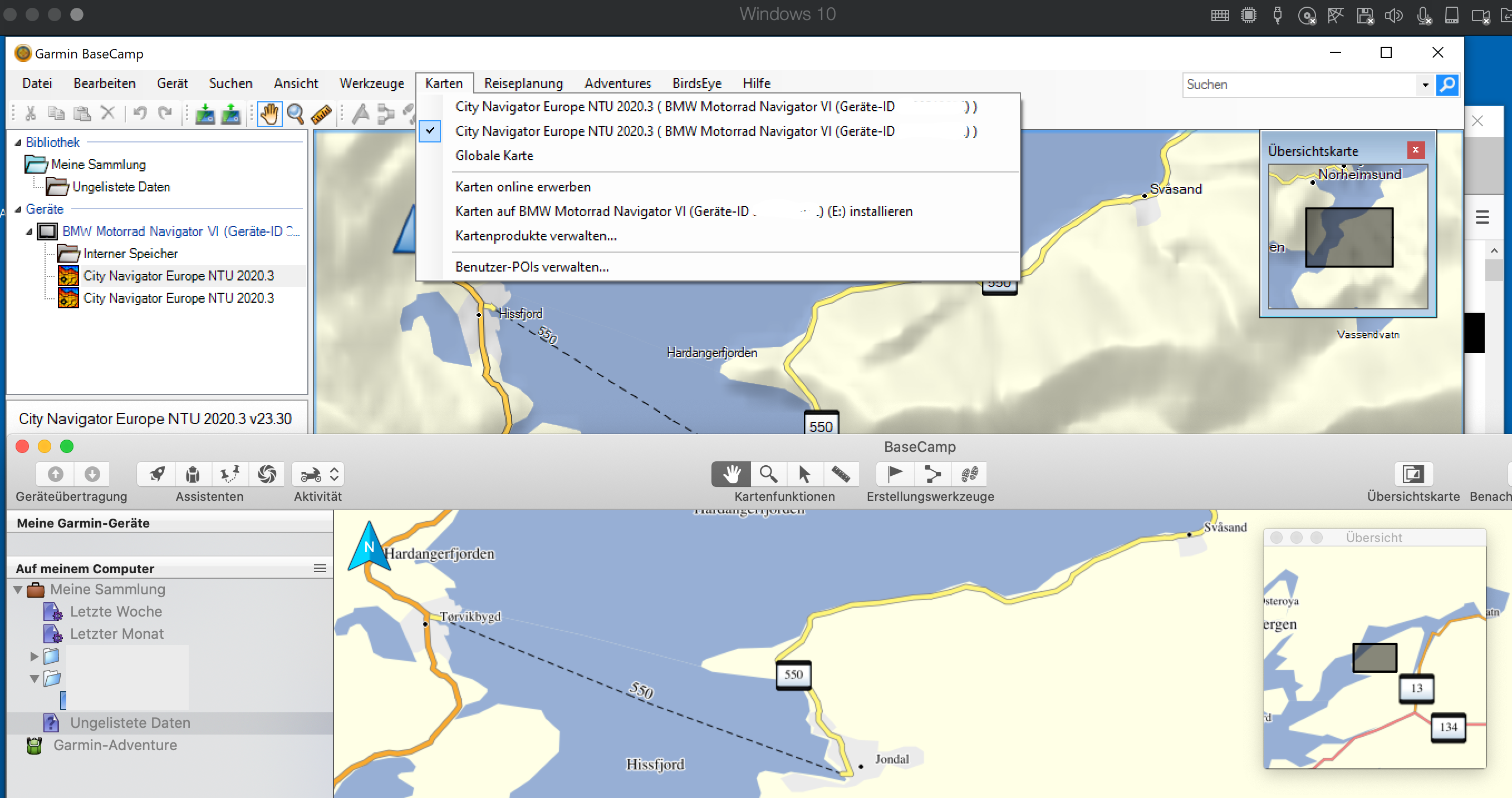

die untere Ansicht wird durch die Karte „gmapdem.img“ auf dem Navi erzeugt. Diese Karte enthält die zusätzlichen Höheninformationen. Diese Karte wird auf dem PC nicht installiert.
Die drei Versionen der Karten sind so zu erklären...
1. installierte Europa komplett
2. Europa Nordhälfte auf dem Navi
3. Europa Südhälfte auf dem Navi
Die Karten sind auf dem Navi aufgrund der FAT32 Dateigrößen Begrenzung in zwei Dateien aufgeteilt.
In Basecamp immer die erste lokal installierte Karte wählen.
Bei den anderen Karten wird über den langsamen USB Port auf die Karten im Navi zugegriffen, deshalb die langsame Darstellung beim Zoomen.

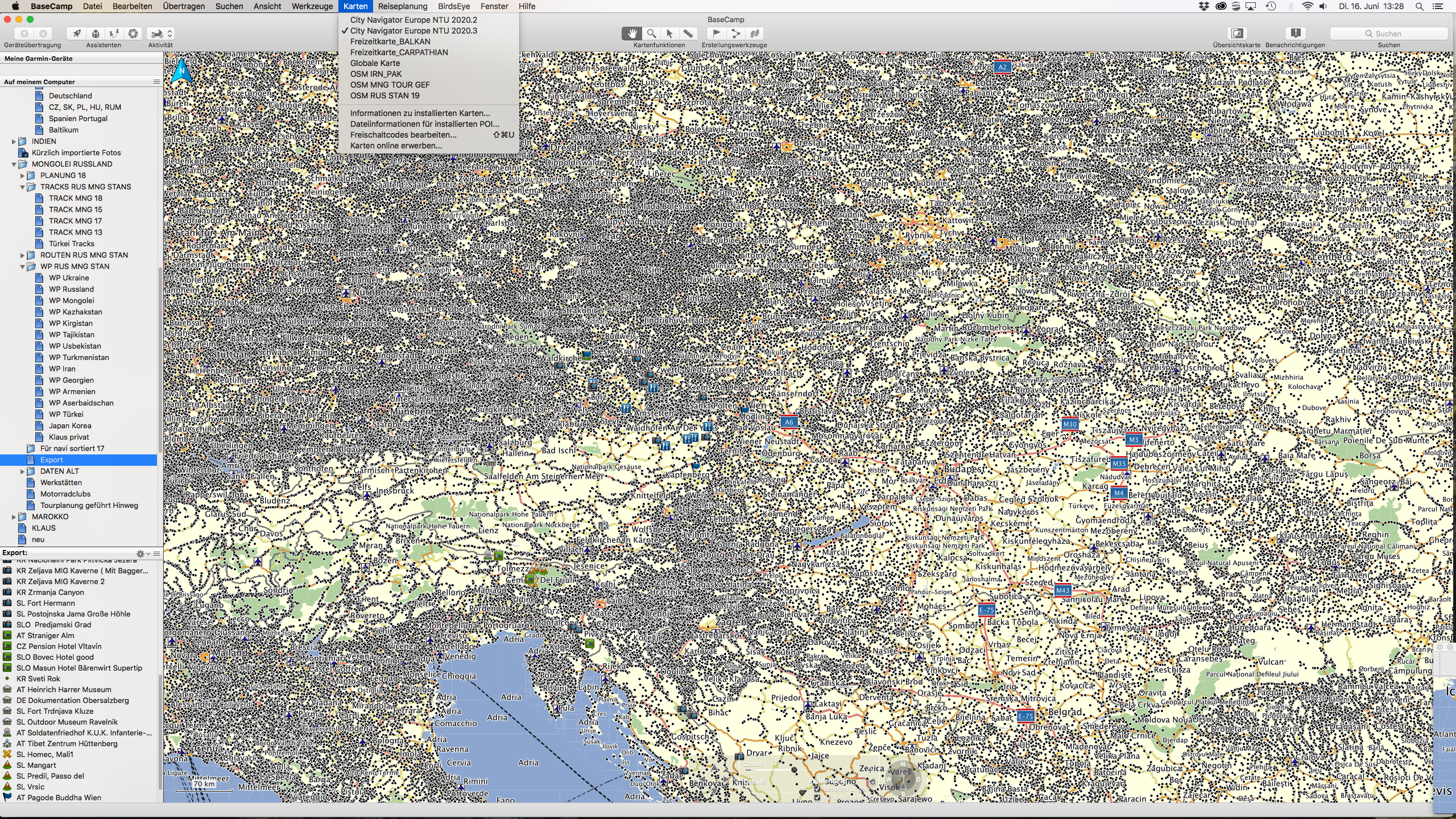

Ich hab sogar 8 Karten installiert
Es ging darum, dass die gleiche Karte bei mir dreimal angezeigt wird. Bei dir ist sie zweimal angezeigt. Ich sehe, dass du den Nav6 nicht dran hast. Dann wären es vermutlich auch bei dir drei.
Allerdings hast du zwei verschiedene Versionen der gleichen Karte drauf (City Navigator).
die Erklärung dazu hast Du von mir.
Schau mal in die Ansicht der Speicherorte der Karten, da siehst Du auch dass eine Karte im Ordner “.system“ und eine im Ordner „Map“ zu finden ist. Schau mal mit dem Datei-Explorer rein und Du findest zwei unterschiedliche sehr große Dateien mit der Endung .img.
Das sind die zwei Europa-Karten aufgeteilt in N/S
