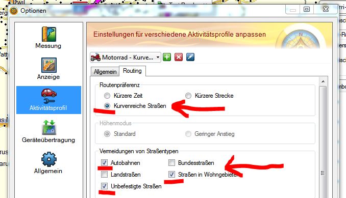

ich bastele gerade an meiner Spanienumrundung und meiner ItaliaTour von morgen. Torri di Fraele und wieder retour. Ich habe mal geschaut, was das Basecamp macht, wenn man den Schalter kurvenreich einschaltet.
In diesem Fall überlässt man der Software die Wahl der Strecke zwischen zwei Punkten mit dem Auftrag viele Kurven zu finden. Das ist ziemlich eklig, wenn man klare Vorstellungen davon hat wo man lang möchte. In so einem Fall MUSS man extrem viele Shaping Point setzen, um die Strecke einigermassen in Bahnen zu lenken.
Ohne das "kurvenreich", sondern mit dem Standardprofil Motorrad kürzeste Strecke fährt BC sehr logisch durch die Gegend und man kann 500km mit 10-12 Punkten planen und ab und zu mal die Route in eine andere Strasse ziehen. SO bleibt es dann auch auf dem Navi (595) und kann abgefahren werden - einfach perfekt und ohne jegliche Komplikationen.
