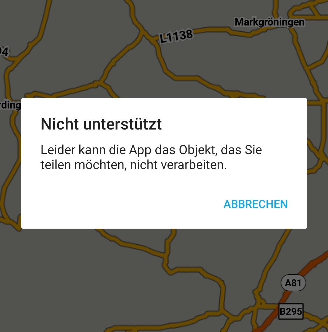

Mit dem Smarty Kurviger im Browser die Route machen, dann teilen via SmartLink. SmartLink pusht die Route / Track dann auf den Navigator. Geht aber nur wenn das Smarty in dem Moment mit dem Navigator gekoppelt ist.
So habe ich es einmal probiert; hat geklappt.
Ich gehe aber den Weg die Kurviger ins Basecamp zu importieren und dann von da aus die Route / Track auf den Navigator zu kopieren.
Also, wenn ich die Teilen-Funktion von Kurviger/Smartphone verwende und mit Smartlink/Smartphone teile bekomme ich diese Meldung:
Android 10
Gruß - Pendeline

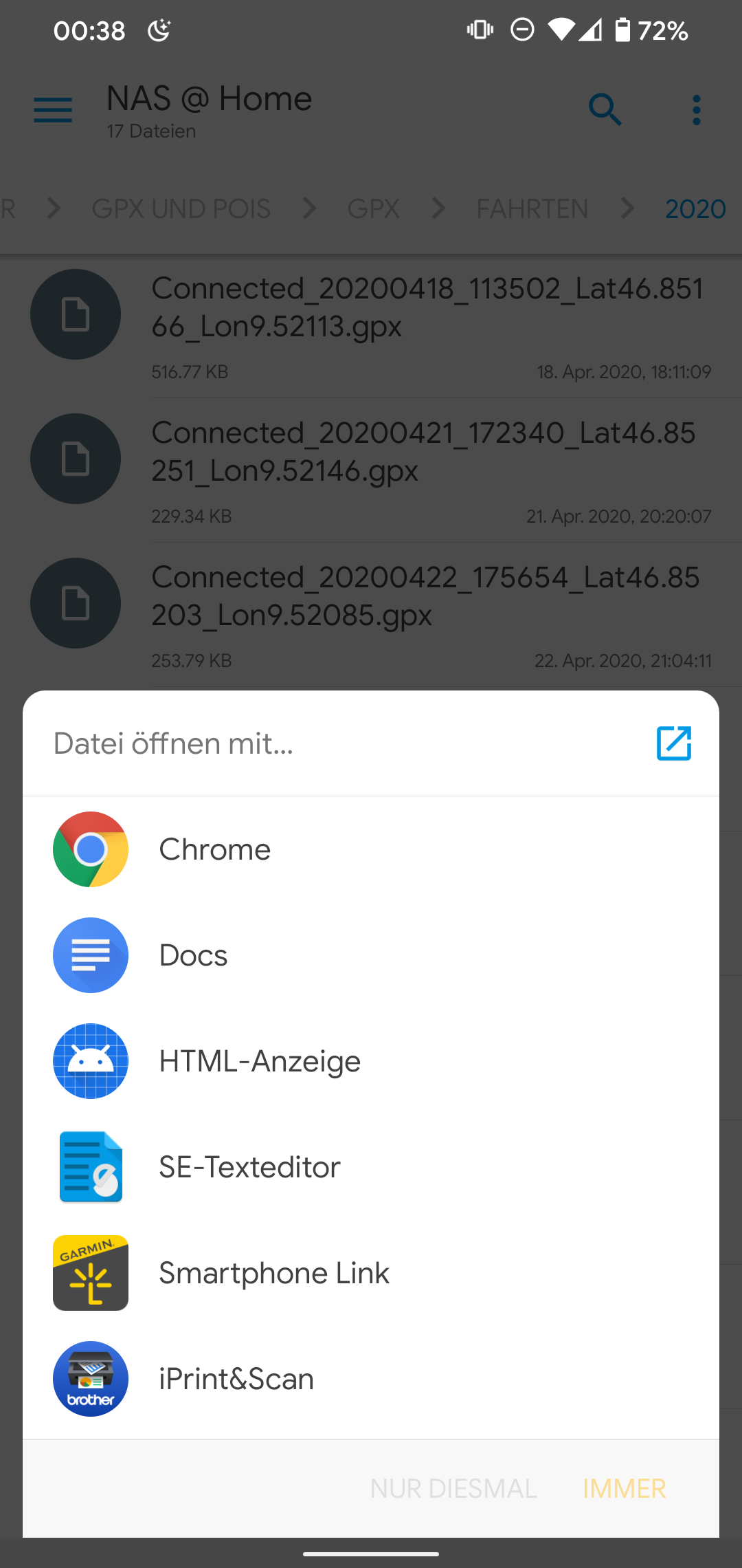

Gast49319
Ich speichere die Kurviger Datei auf dem Smarty, dann gehe ich in den Objektbrowser und wähle dann die Aktion: "Teilen mit" oder "Öffnen mit" die App SmartLink aus.
Ich habe auch Android 10; Pixel 4.
EDIT: Lade die Kurviger dann als GARMIN Shaping runter.
Habe ich exakt so gemacht. Von Kurviger als Route mit 40 Zwischenziele im Format Garmin-Shapingpoint.gpx aufs Smartphone exportiert.
Dann diese gpx mit einem Datei Manager geteilt bzw geöffnet mit Garmin Smartphonelink. Ergebnis negativ. Siehe mein vorherigen Beitrag.
Android 10, Samsung S10.
Noch eine Idee?
Gruß - Pendeline
Gast49319
Noch eine Idee?
Gruß - Pendeline
Jetzt so spontan keine Idee, sorry :(
Ausser die üblichen Verdächtigen: Alle Berechtigungen auf dem Smartphone gesetzt; speziell für die jeweilige Datei-Manager App?
Ich habe wie gesagt das Pixel 4, als Std.-Datei-Manager habe ich da den SolidExplorer (allerdings Pro weil ich mit dem noch mehr verbinde) und dem habe ich alle Berechtigungen gegeben. Klappte einwandfrei; probiert vor 2 Monaten ungefähr.
Morgen Abend kann ich es nochmals testen und Dir Rückmeldung geben. Aber ich bin mir zu 99% sicher das es so klappte weil ich es eben probieren wollte ob dieser Weg klappt.
Gast49319
OK, ich wollte es nochmals wissen @Pendeline
Via Smarty auf mein NAS verbunden, zu den GPX navigiert. Ob die GPX nun auf einem NAS liegen oder lokal ist ja egal. Ich habe dorthin mit dem SolidExplorer navigiert. Die GPX angetippt bekomme ich die Auswahl "Datei öffnen mit". Dann SmartLink ausgewählt -> Klappt !?!?!?
Vlt. hat Dein Samsung ein Berechtigungsproblem oder Dein Datei / File-Manager unterstützt nicht alle installierten Apps? Ich weiss ja nicht welchen Datei-Manager Du auf Deinem S10 nutzt. Aber wenn Du ein solches öfters brauchen solltest kann ich Dir nur den SolidExplorer ans Herz legen.
Gruss aus der Schweiz

Hi Gulaschkanone,
ich bekomme es nicht hin.
Im Play-Store, in der Beschreibung von Smartphonelink*) ist auch nichts zu finden, dass diese mir Routen umgehen kann. Bei dir kommen wirklich Routen auf dem Navi an, nicht Wegpunkte?
Gruß - Pendeline
*) Mit Smartphone Link können Sie ein kompatibles Garmin-Navigationsgerät und Ihr Android Smartphone miteinander verbinden. Nachdem die Verbindung hergestellt wurde, nutzt das kompatible Garmin-Gerät den vorhandenen mobilen Datentarif[1], um Daten mit dem Android Smartphone zu teilen, darunter Kontakte, Suchergebnisse, Lieblingsorte, das Ziel und sogar Ihren Parkplatz.
