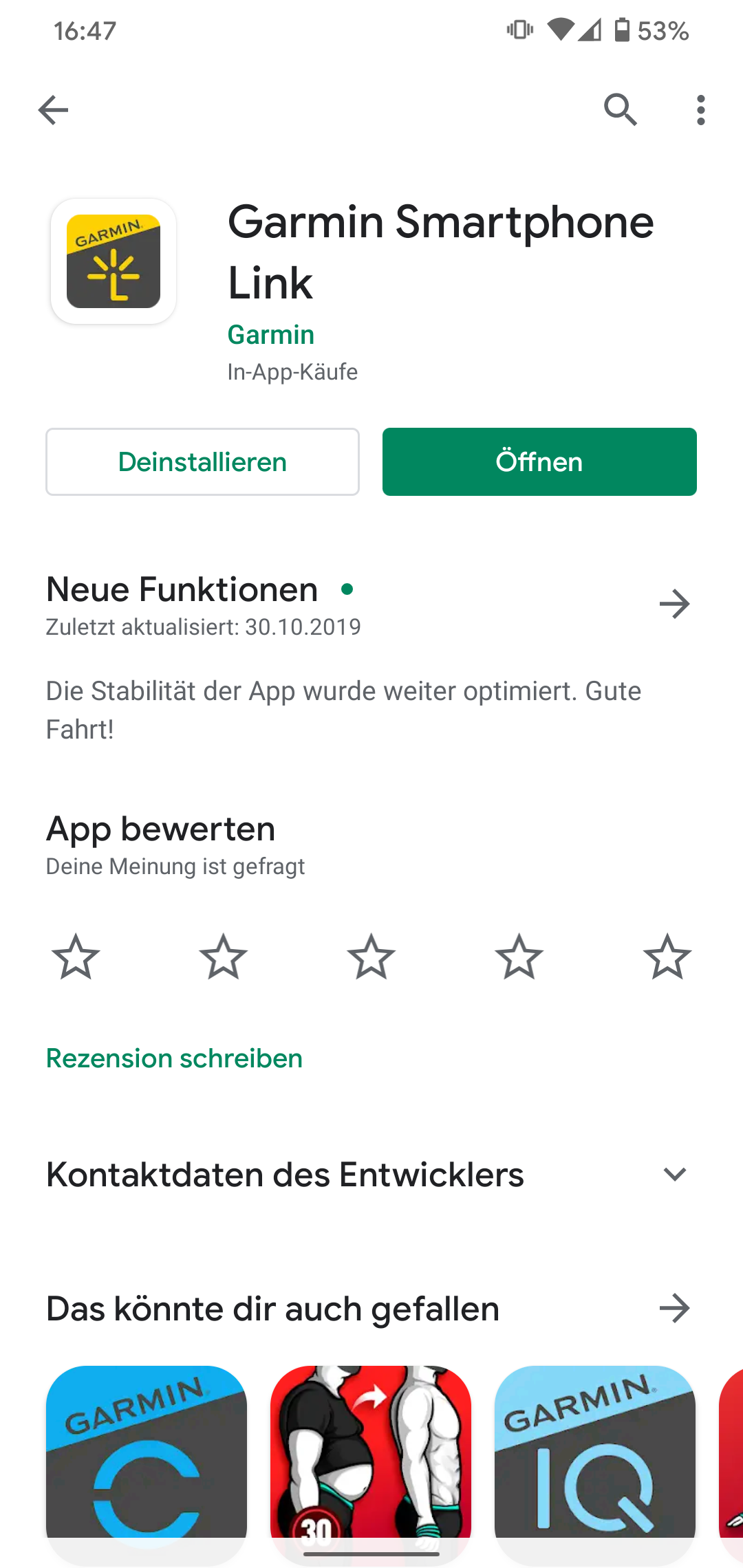

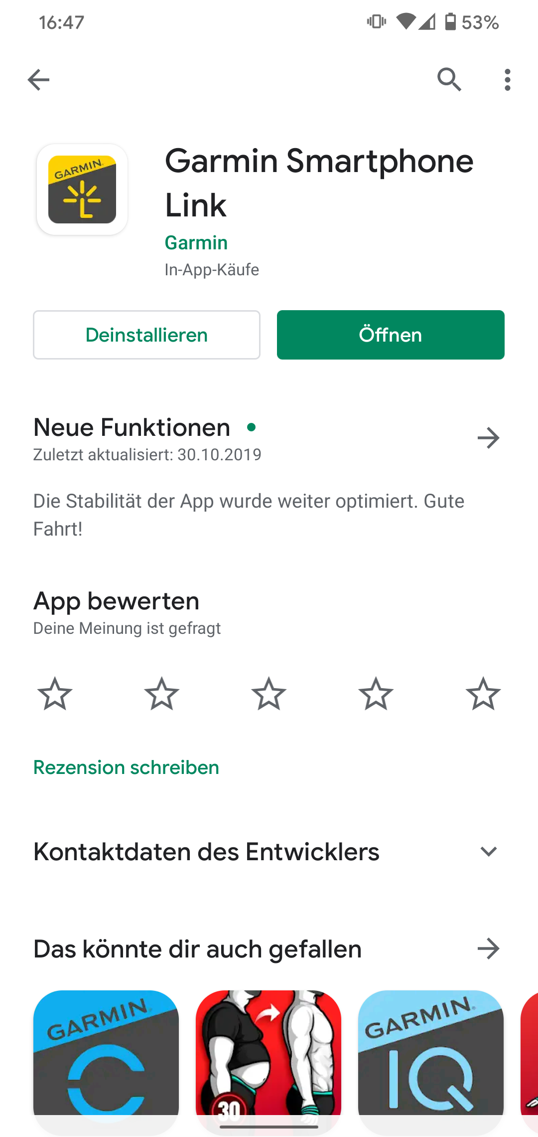

Hi Gulaschkanone,
Du erwähnst die App "SmartLink", ich und weitere erwähnen die App "Smartphonelink" von Garmin. SmartLink-Apps gibt es im Play-Store tatsächlich, sogar 3x. Reden wir hier von unterschiedlichen Apps, wenn es um die Übertragung von GPX-Files vom Smartphone zum Navi via Bluetooth geht?
Gruß - Pendeline
Gast49319
Hi Gulaschkanone,
Gruß - Pendeline
Ich habe diese installiert
