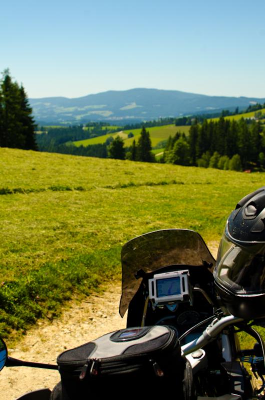

ich hab den TT Bügel mit passenden Halter oben drauf für mein 220er.

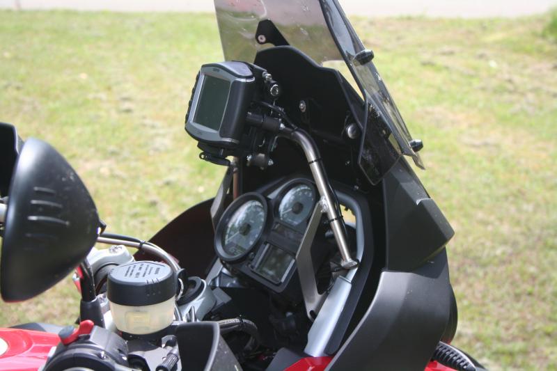

Ich stelle ich mir die Position des Gerätes in etwa so vor, wie auf den Photos von Andy zu sehen ist. Doch wie wird das Garmin dort befestigt?

Hallo Ralf,
z.B. mit der TT-Halterung (abschließbar) für den 660er und den TT-Bügel für das Navi

Hallo Ralf,
anbei mal die Artikelnummern von TT:
Bügel : 01-040-0667-0
Halter : 01-065-0524-0 schwarz eloxiert abschliessbar (als Beispiel)
Den Halter gibt es auch in silber und auch als nicht abschliesbare Version
Gruss Andreas

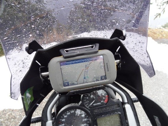

Die getönte dies zur schwarzen DiesIerto 3 gibt

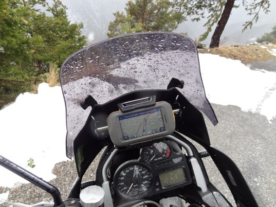

Ich hab's so gemacht,
Ist zwar kein 660 sondern ein Montana
Geht aber mit dem 660er genau so hatte ich vorher dran
Sent from my iPad using Tapatalk HD

Hoi Jürgen
Hab die Garmin Halterung und die abschließbare von TT,
Einfach direkt an die Batterie angeschlossen klappt prima
Beste Grüße
Andy
