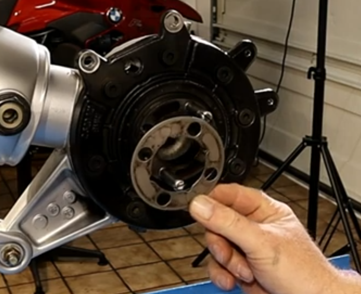

In einem Video vom Motorraddoktor (bitte keine Wertungen über ihn etc.) verweist er, dass zwischen Hinterrad und Antrieb diese Scheibe (siehe Bild unten) montiert wäre, welche dann runterfällt und er hat da ein nettes DIY Tool um das zu verhindern.
Nun! Bei mir gab es keine Scheibe. Frage an die Erfahrenen: Fehlt die? Hat meine Q BJ03/2000 diese generell nicht? Ich hab die auch nicht als Ersatzteil gefunden. Und welche Funktion hat die eigentlich?

Distanzscheiben hinten erst nach 2002.

Scheibe:
Bei den Modellen mit dem neuen ABS liegt ein Blech unter der Bremsscheibe.
Um diesen Abstand auszugleichen wird eine gleich dicke Scheibe zwischen Rad und Flansch verbaut.
Gehört ab 09/2002 da hin, vorher nicht.

Dann sage ich mal danke. :verehren:
Das können wir dann zumachen.
Scheibe vermisse ich somit nicht. :zwinkern:
