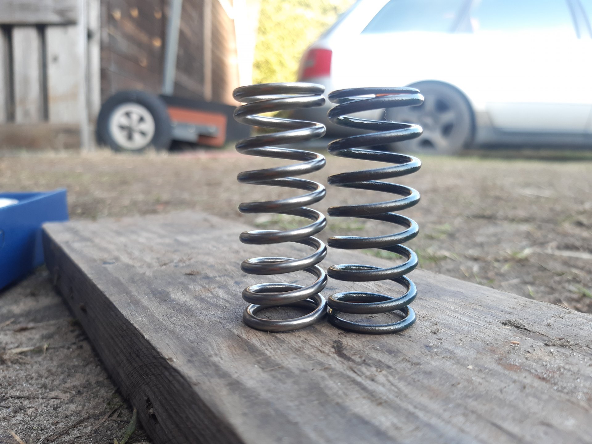

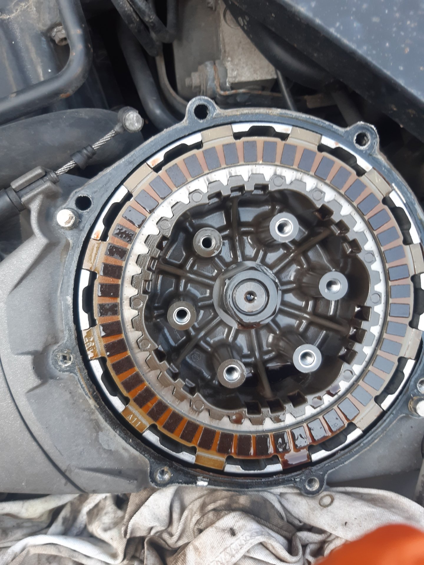

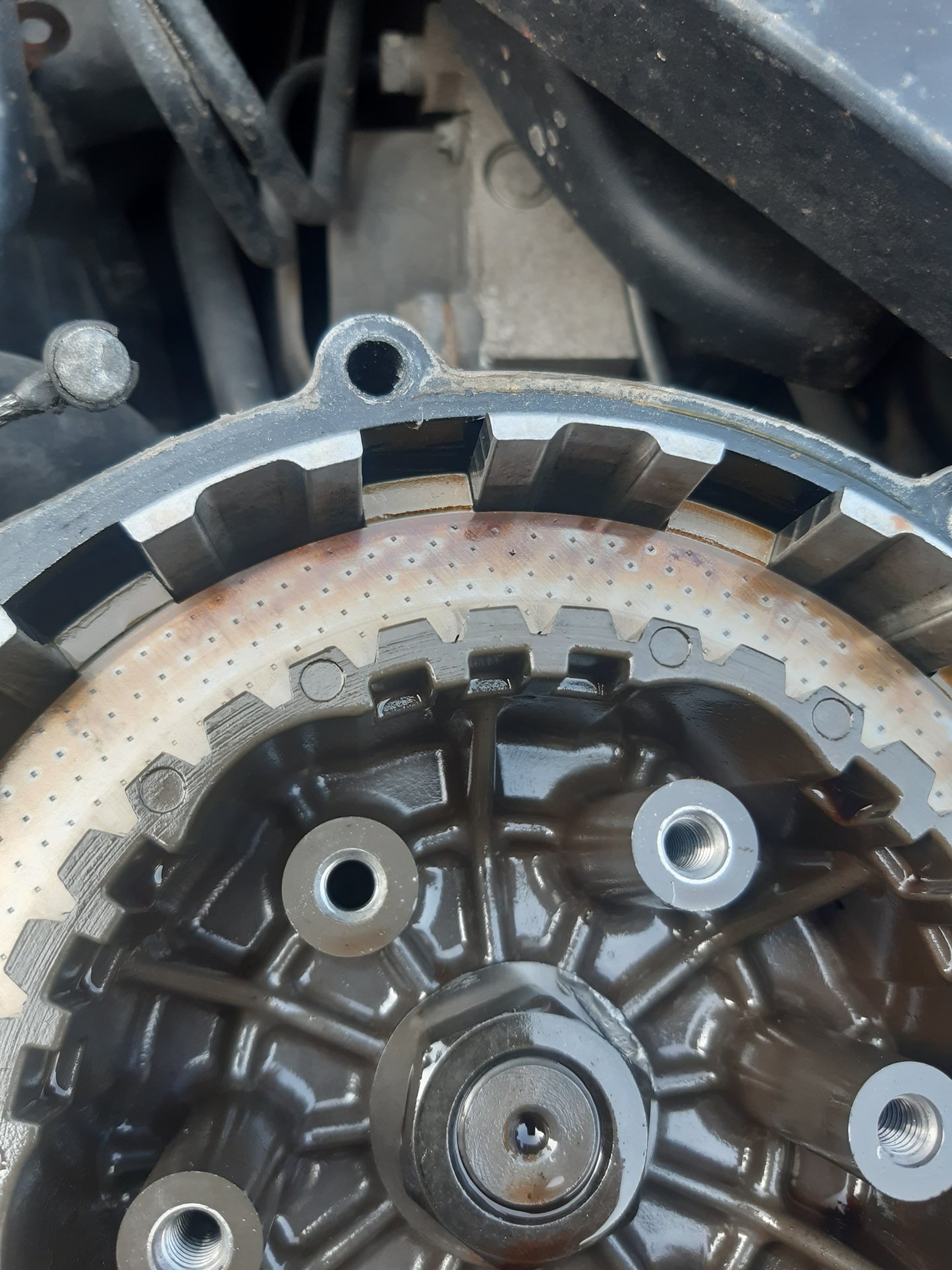

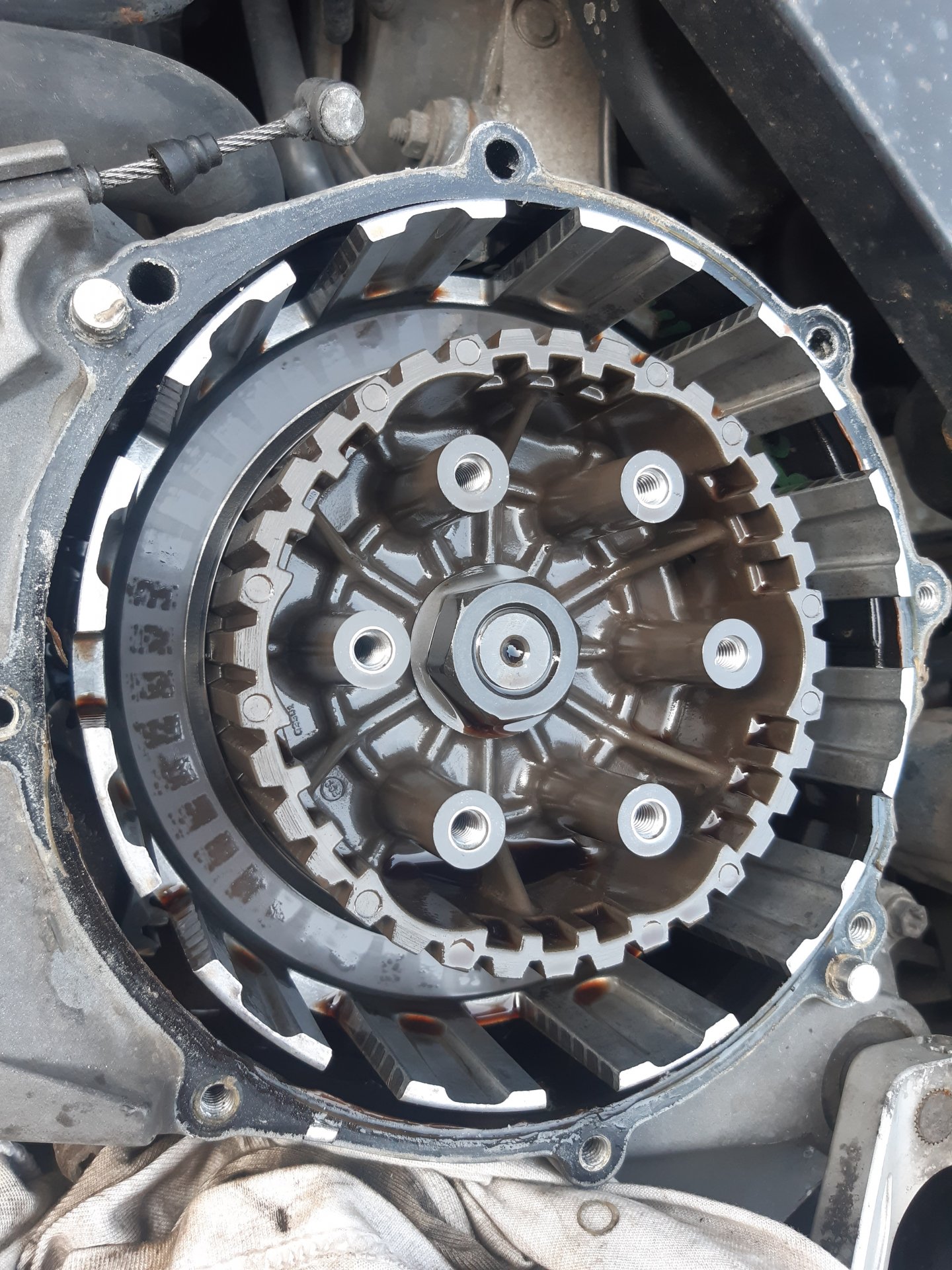

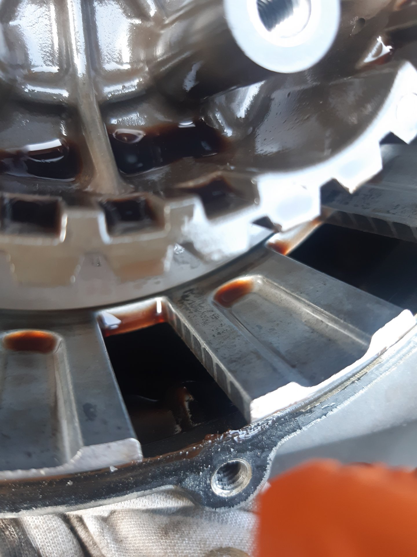

ich habe mich nun zwischenzeitlich noch einmal der Kupplungsthematik gewidmet. Im Vorfeld hatte ich die Teile zum Austausch besorgt. Das waren die Kupplungslamellen, die Kupplungsfedern eine neue Dichtung für den kleinen Gehäusedeckel. Beim Zerlegen der Kupplung stellte ich fest dass die Kupplungslamellen eigentlich gar nicht so schlecht aussahen. Ich habe es nicht nachgemessen aber die Beläge sahen noch sehr gut aus lediglich zwei innenliegenden Blechscheiben waren stellenweise leicht bräunlich angelaufen. Der Korb war ebenfalls ohne Spuren. Ich habe mich entschlossen das komplette Paket erstmal zu halten. Lediglich die Federn wurden gewechselt. Ein Vergleich der Fehlerlängen zeigte geschätzte 2 mm mehr Federlänge und damit dann wohl auch deutlich mehr Druck. Eine Probefahrt mit ordentlich Dampf war erfolgreich. Ich denke, das Problem ist aktuell erst einmal behoben und ich werde die Kupplung weiter beobachten. Ein neuer Kupplungszug liegt auch bereit und wird bei Gelegenheit noch ausgetauscht.
