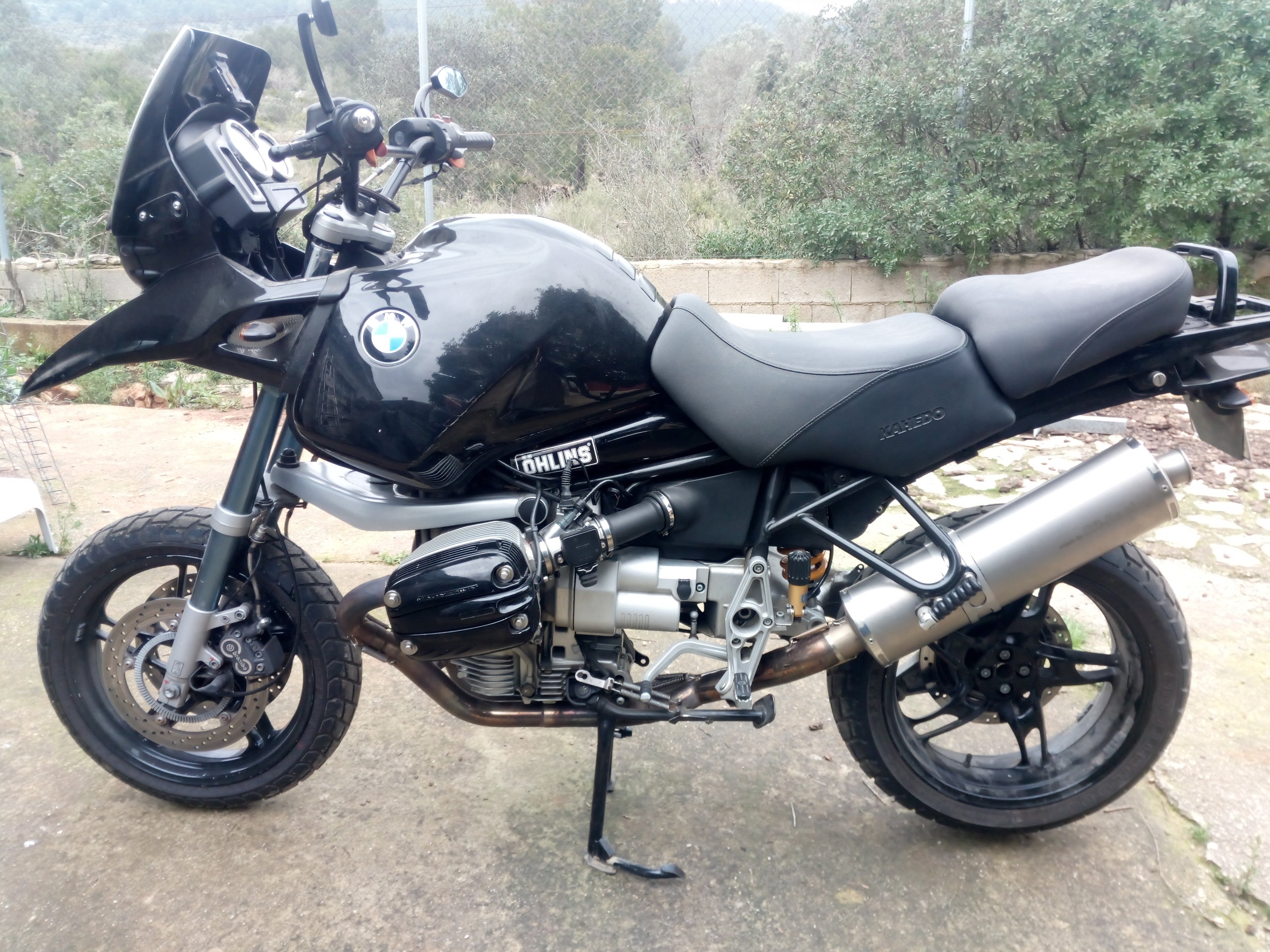

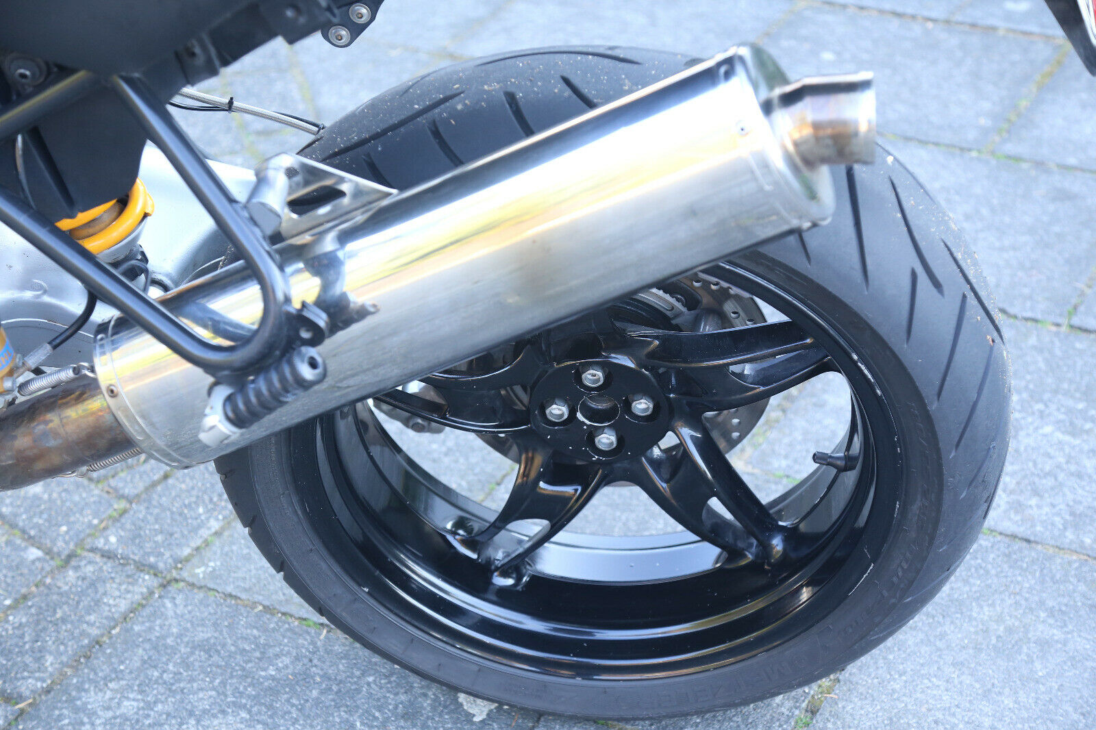

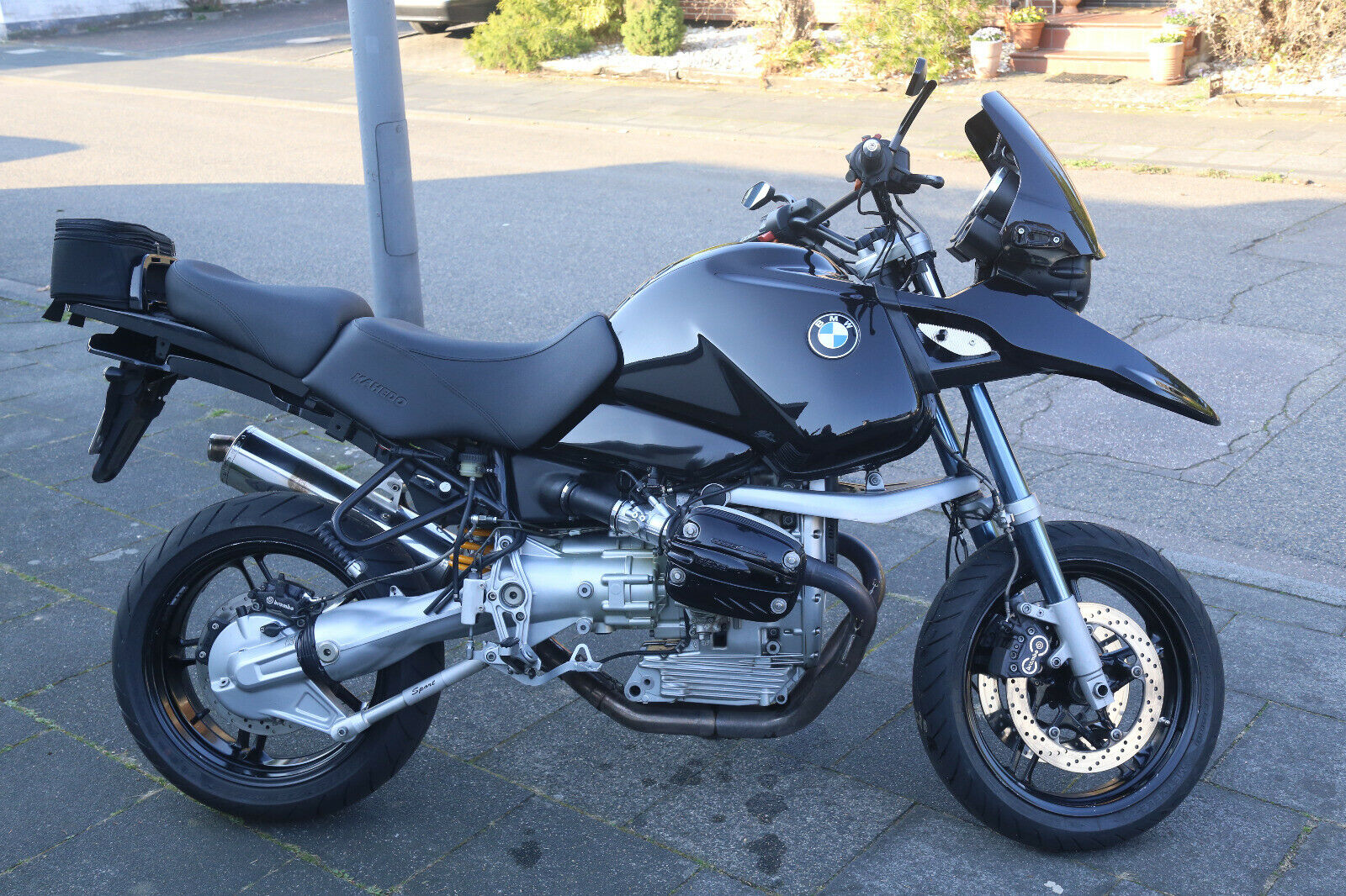

ich bin Besitzer einer R1150GS im Rennkuh Stil. Ich wohne / lebe mittlerweile in Spanien. Ich habe schon 2 "Spezialisten" für die Ummeldung des Bikes hier in Spanien angefragt. Leider haben beide abgesagt, da zu viele Umbauten und dadurch keine Homologation für Spanien möglich. Das Fahrzeug hat noch eine bulgarische Zulassung - war mein letzter Wohnsitz. Jetzt hab ich 3 Möglichkeiten.
1. weiter mit bulgarischer Zulassung fahren - kann zur Beschlagnahmung des Fahrzeugs führen.
2. am Stück nach Deutschland bringen und verkaufen - müßte dann eben deutscher TüV gemacht werden. Habe die deutschen Papiere mit allen Eintragungen noch als Kopie.
3. zerlegen und die Teile verkaufen - wäre eigentlich fast zu schade fürs Mopped.
zu 2: Was könnte man für einen Preis erzielen? Ordentlicher, aber kein Top-Zustand. Mäckchen, leichte Kratzer.
zu 3: Wie gefragt sind diese Teile?
Oder mir weiß jemand eine "Gestoria" in Spanien, welche "gute Beziehungen" besitzt und mir die spanische Zulassung macht. Wäre mir am liebsten.
Zum Fahrzeug:
1150GS - EZ 2001 - Einzelzünder - ~76000km - läuft (mittlerweile) top - Rennkuh Bodis komplett - Rennkuh Chip - Volair Luftfilter - neue Einspritzdüsen Till`s Paare - 17" Räder - neue Pirelli MT60 - Kahedo Sitzbänke - Öhlins mit neuem Service - verstellbarer Paralever - umgeschweißter Hauptständer für die Bodis. Siehe Bilder.
Auf manchen Bildern sind noch Metzeler Reifen drauf - nun aber die Pirelli.
Der SR-Racing Enddämpfer ist nicht dabei, sondern der originale Bodis.
So weit mal. Hoffe auf regen Austausch. Danke
