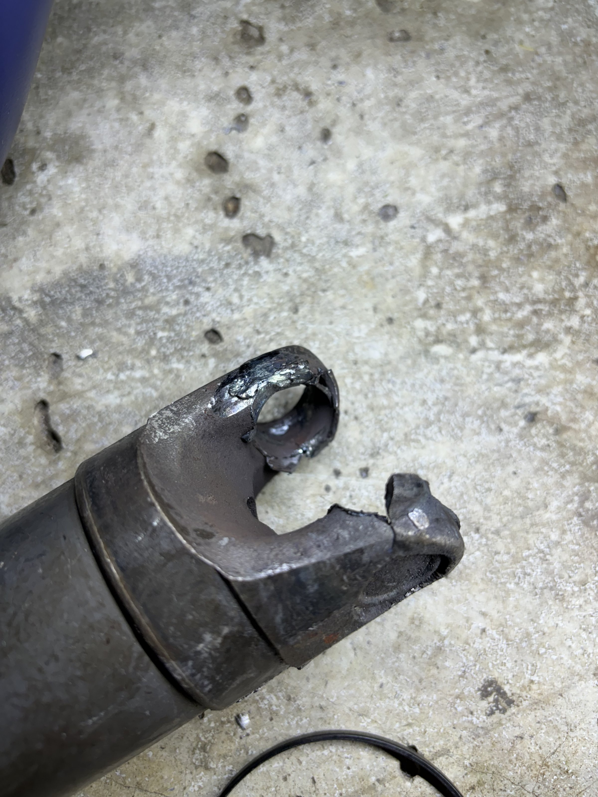

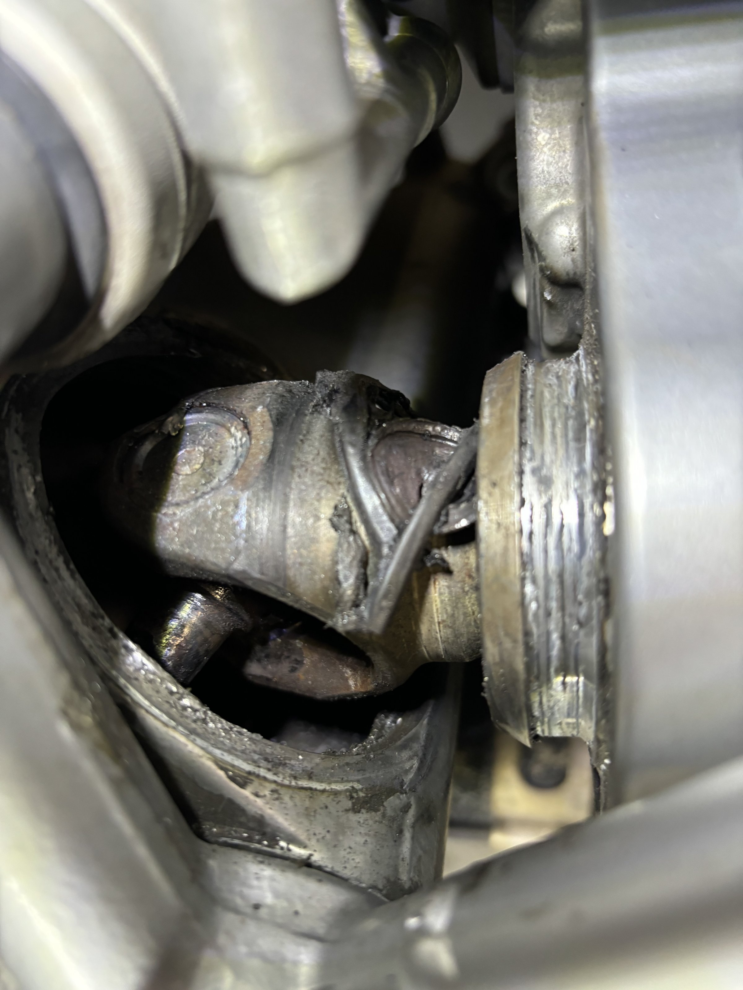

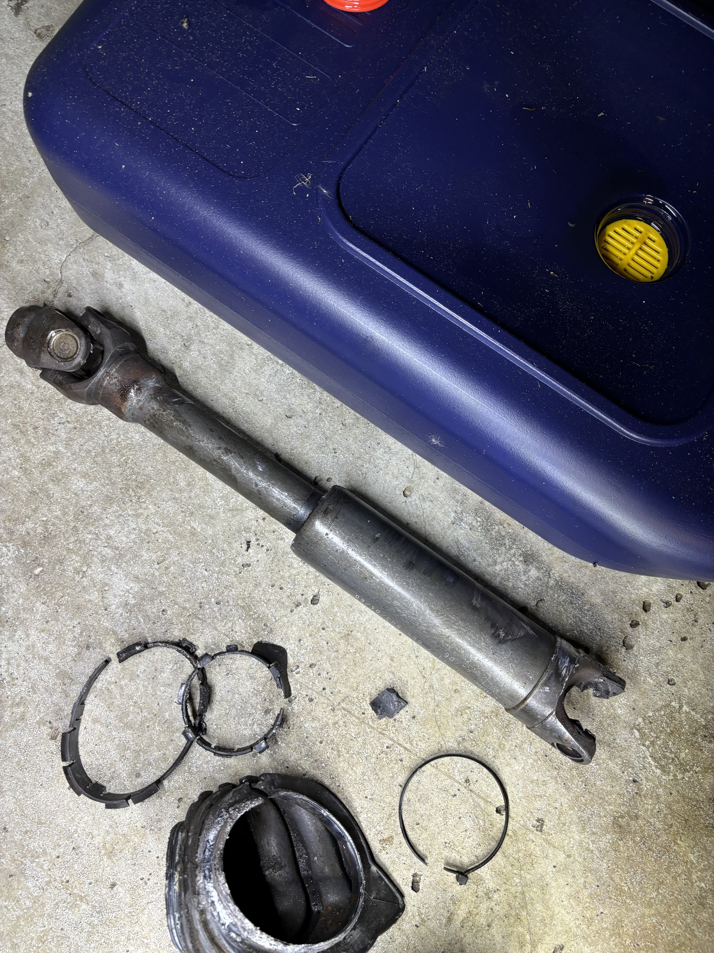

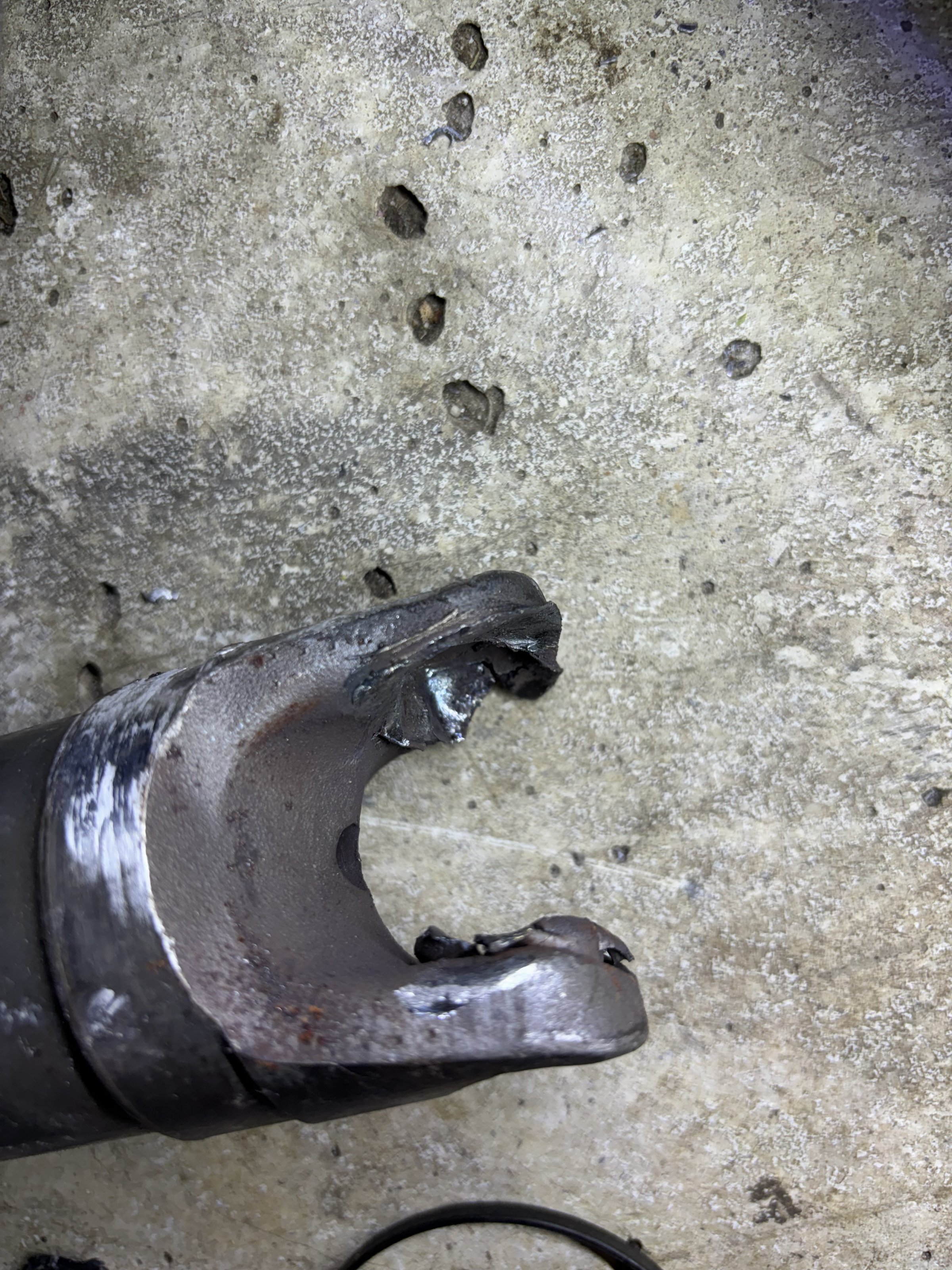

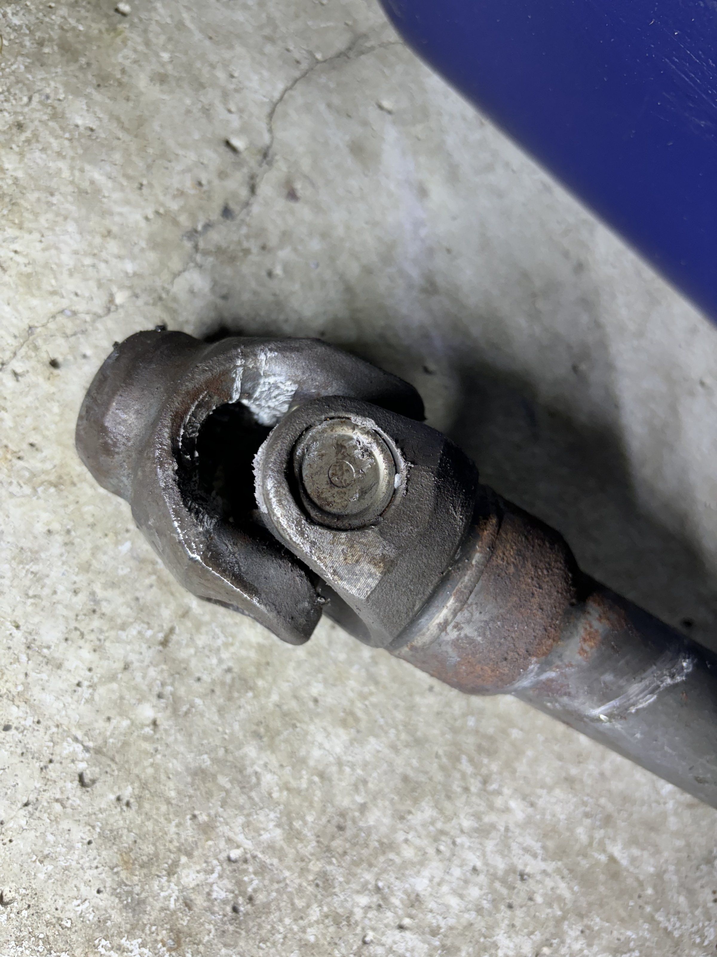

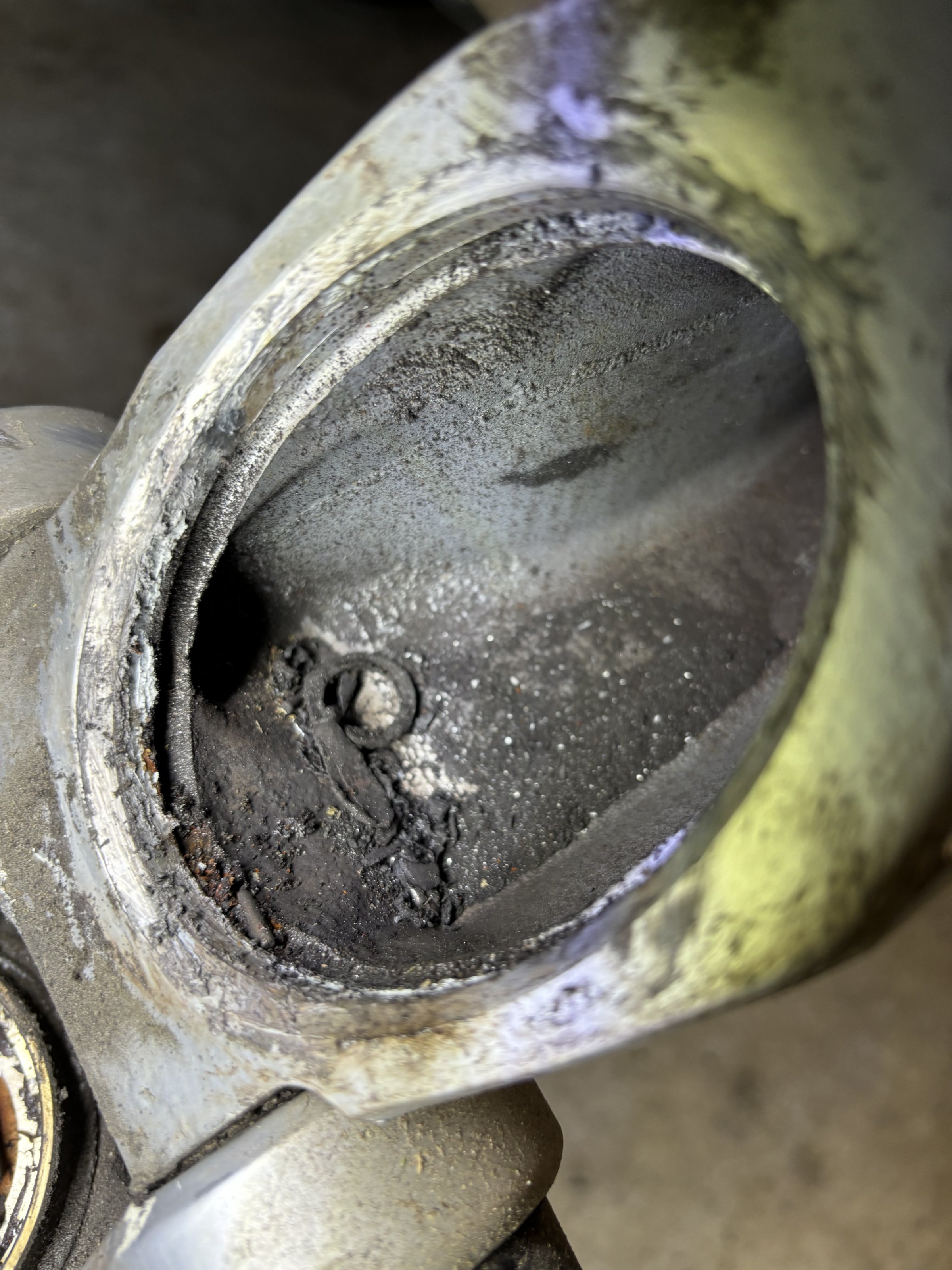

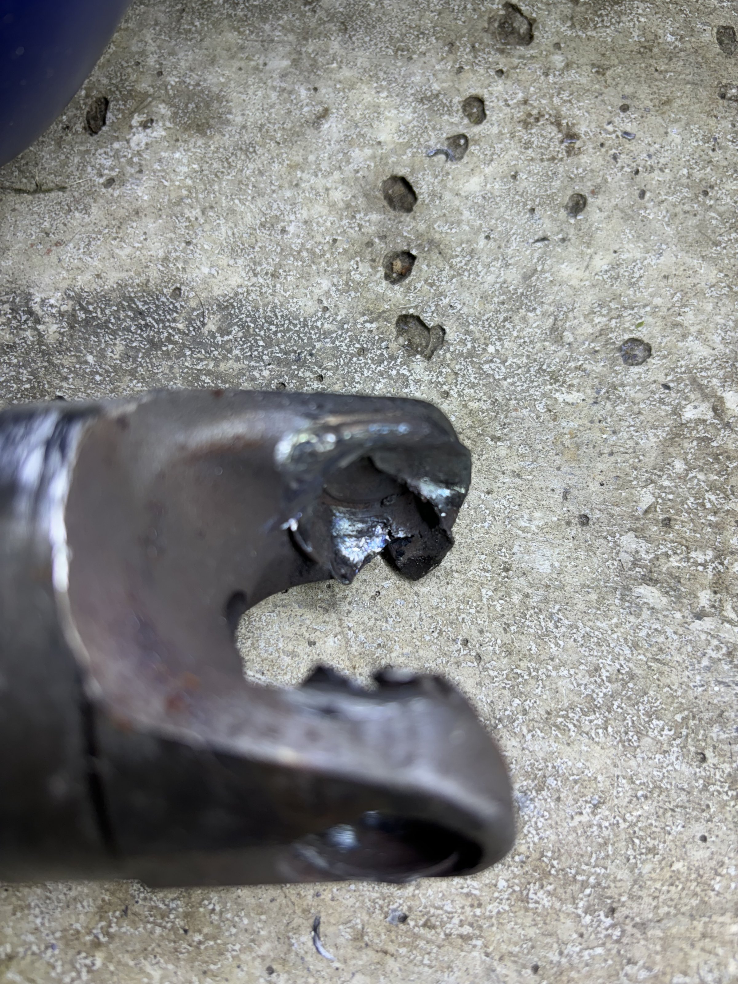

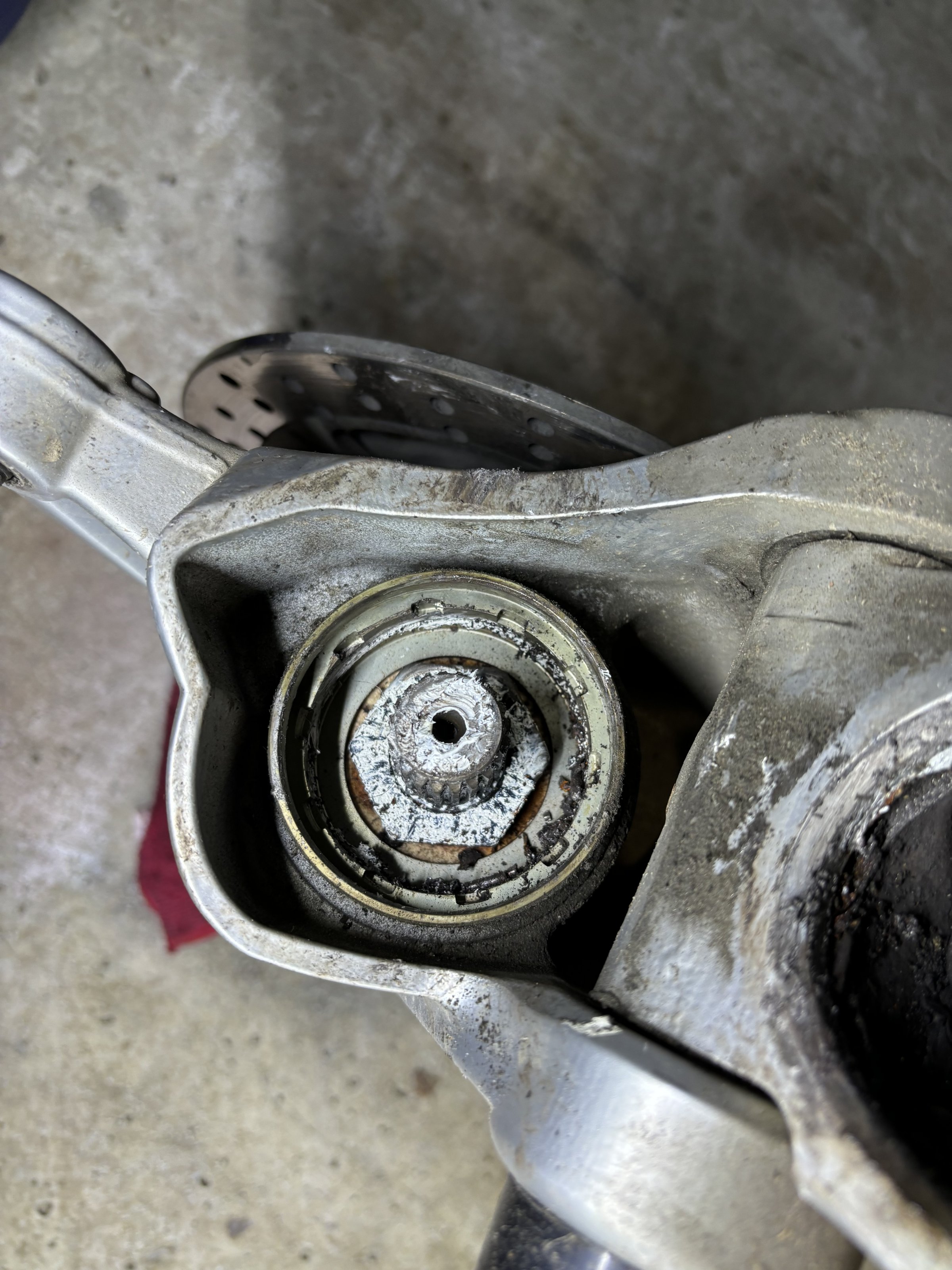

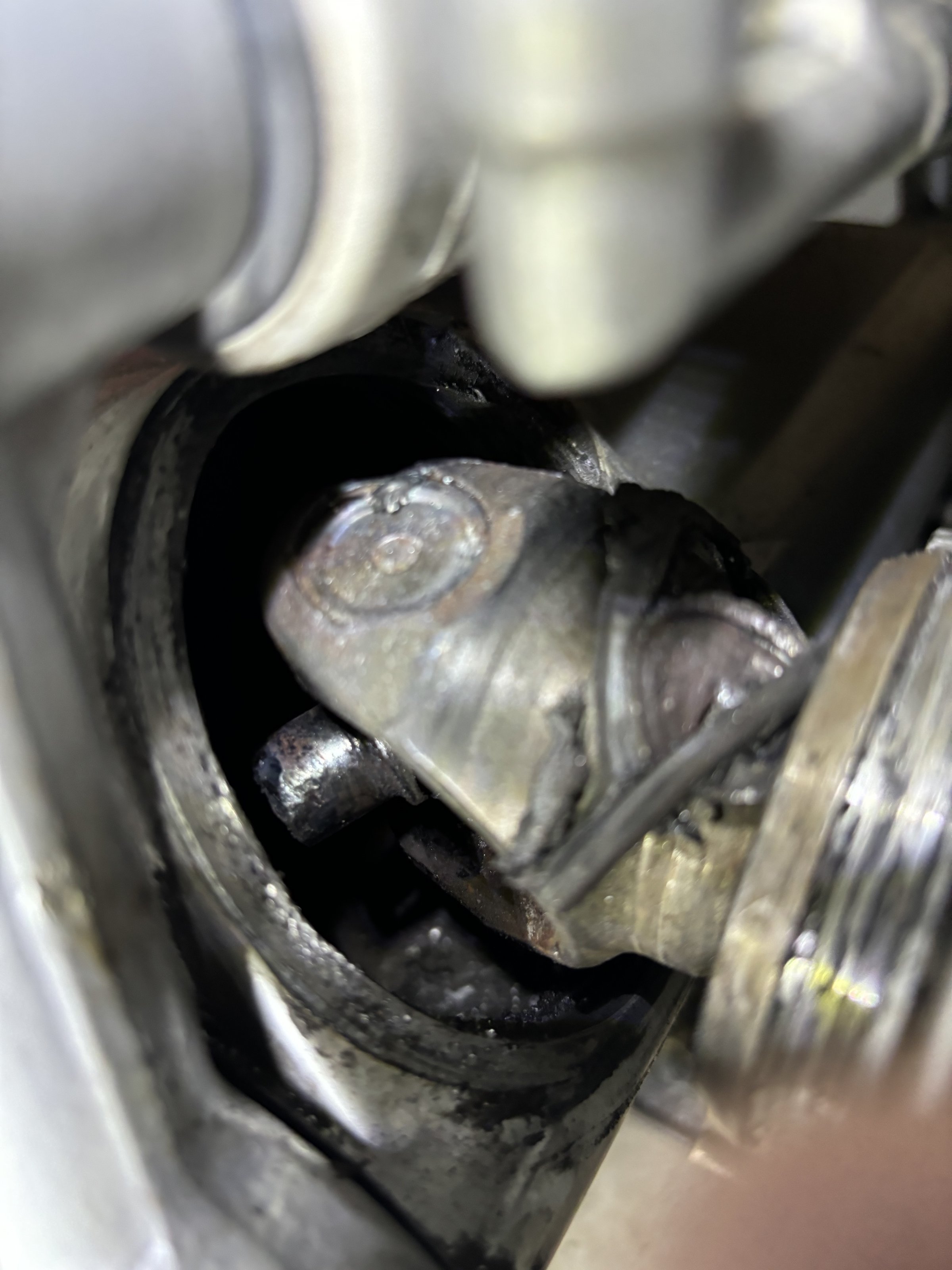

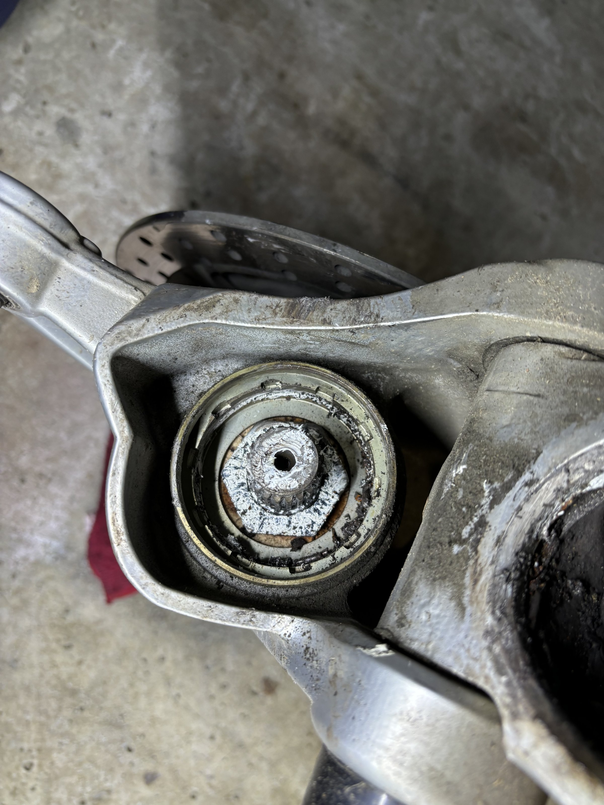

Hallo Leute,
ich hab gerade den Kardantunnel (heißt das so?!) geöffnet und den Schaden begutachten können. Ich hänge mal ein paar Bilder an. Für eine Einschätzung der Möglichkeiten + ggfs Ersatzteilquellen wäre ich unendlich dankbar.
Beste Grüße,
Jay

Mahlzeit. hat die Kardanwelle unterschiedliche Anzahl der Verzahnungen oder Gleichdick?
Das Auge sieht schon das Getriebeseitige ist gleich oder dicker?

Der Durchmesser der Getriebeausgangswelle ist ja abhängig vom Produktionsdatum.
Bis 08/2007 22 mm ab 08/2007 25 mm
Ist natürlich ärgerlich, das dass ausgerechnet am Getriebeausgang passiert ist, nehme an, das der Kardantunnel / Schwingenarm auch in Mitleidenschaft gezogen wurde.
Kardanwelle kosten 760,58 € gleich welche Ausführung
Hinterradschwinge 905,04 €
