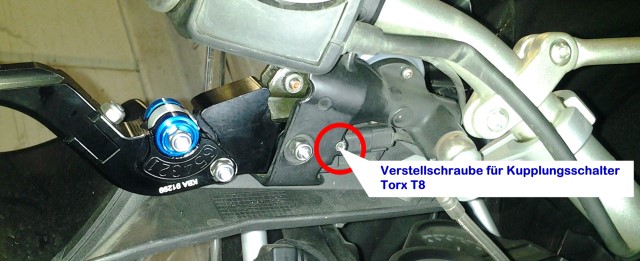

Einstellen des Kupplungsschalters
Hallo zusammen
das Einbauen der Hebel von BS ist bei weitem nicht so tragisch wie Frank es hier schreibt. Das der falsche Adapter dabei war, ist vielleicht etwas ärgerlich, aber BS war sehr nett und hat mir zumindest super schnell einen Neuen geschickt. Beim Einbau hat Frank, wohl etwas entnervt, ziemlich früh aufgegeben und das obwohl von den Witterungsbedingungen her reichlich Zeit ist zu basteln ;).
Helmut schrieb:
ich muss mich Deinen Ausführungen zu 100% anschließen: die Adapter B1/B2 sind nicht in der ABE aufgeführt und der Mircoschalter schaltet nicht. Lt. BS soll ich den Schalter um wenige mm verschieben, habe ich aufgrund der Minustemperaturen noch nicht ausprobiert. Das Verschieben soll nach Lösen einer T8-Schraube problemlos möglich sein...
Damit Helmut und eventuell andere nicht auch aufgeben müssen ;), habe ich hier mal ein Bild (von unten fotografiert) eingestellt. Sollte der Kupplungsschalter durch den Hebel nicht betätigt werden, braucht man nur die kleine Torxschraube (hier rot eingekreist) lösen und den Schalter so verschieben, dass es wieder funktioniert. Anschließend die kleine Schraube vorsichtig wieder anziehen. Das war es.

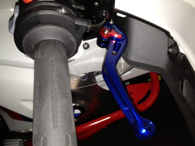

Also habe jetzt mal ne ausgiebige Runde mit den Vtrec gefahren. Sie sind schon etwas angenehmer aber wie gesagt das Ende drückt immer auf den Ringfinger. Des Weitern wird der Kupplungsschalter nicht mehr betätigt ab einer Stufe kleiner 4. Während der Fahrt geht das, aber nicht wenn sie aus ist und ich die Kupplung ziehe zum Anlassen. Wie hier im Thema beschrieben den Kupplungsschalter einfach verschieben geht bei meiner 2012er Rallye nicht mehr. Woran erkenne ich denn ob ich eine 5mm Bremsarmatur habe?! Das ist ja bei den Wunderlich Voraussetzung. Danke für euer Tipps.
Optisch sind sie übrigens sehr hübsch und mit roten Enden und Verstellhebel passend zur Rallye.
