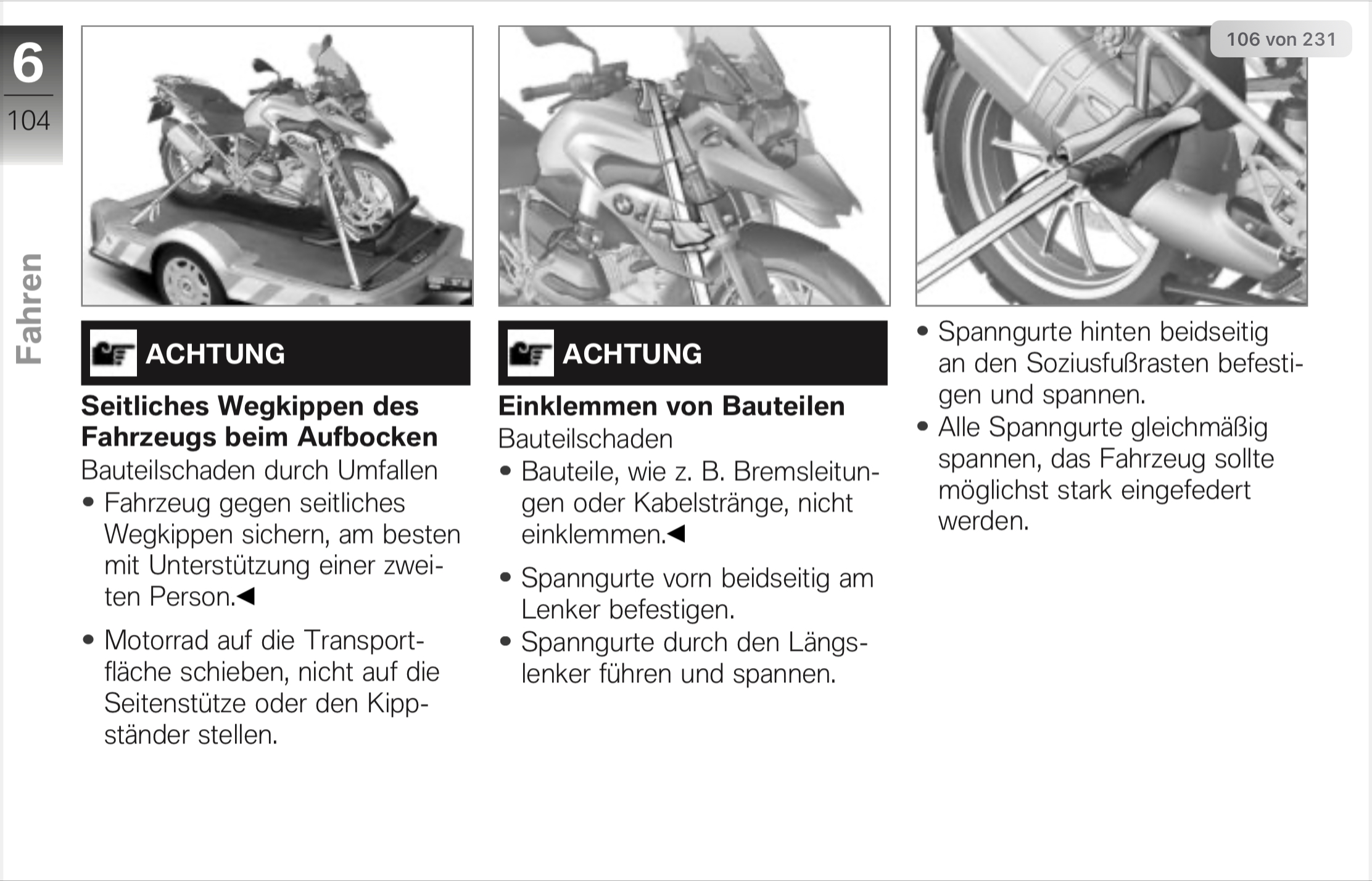

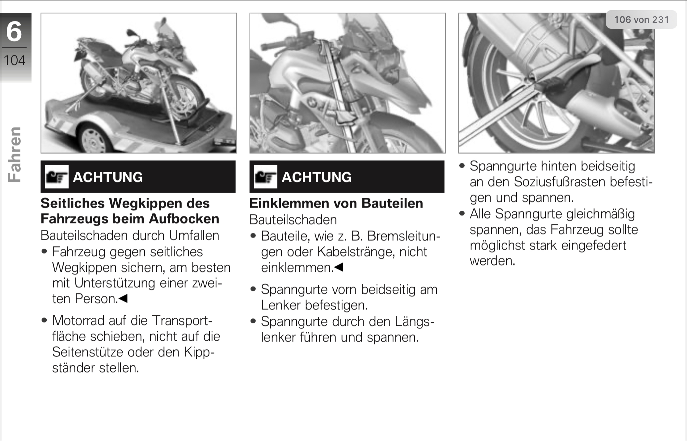

hier steht aber auch, daß die Spanngurte durch den Längslenker (also den Dreieckslenker des Telelevers) geführt und gespannt werden sollen, also nicht außen über den Tank. Das halte ich für extrem ungünstig wenn die Gurte vom Lenker durch den Längslenker, also parallel zu den Gabelholmen laufen und dann umgelenkt werden.
Ich halt mich daher an die andere Beschreibung obwohl ich die nie gelesen habe und schon meine 1100er so verspannt hatte.

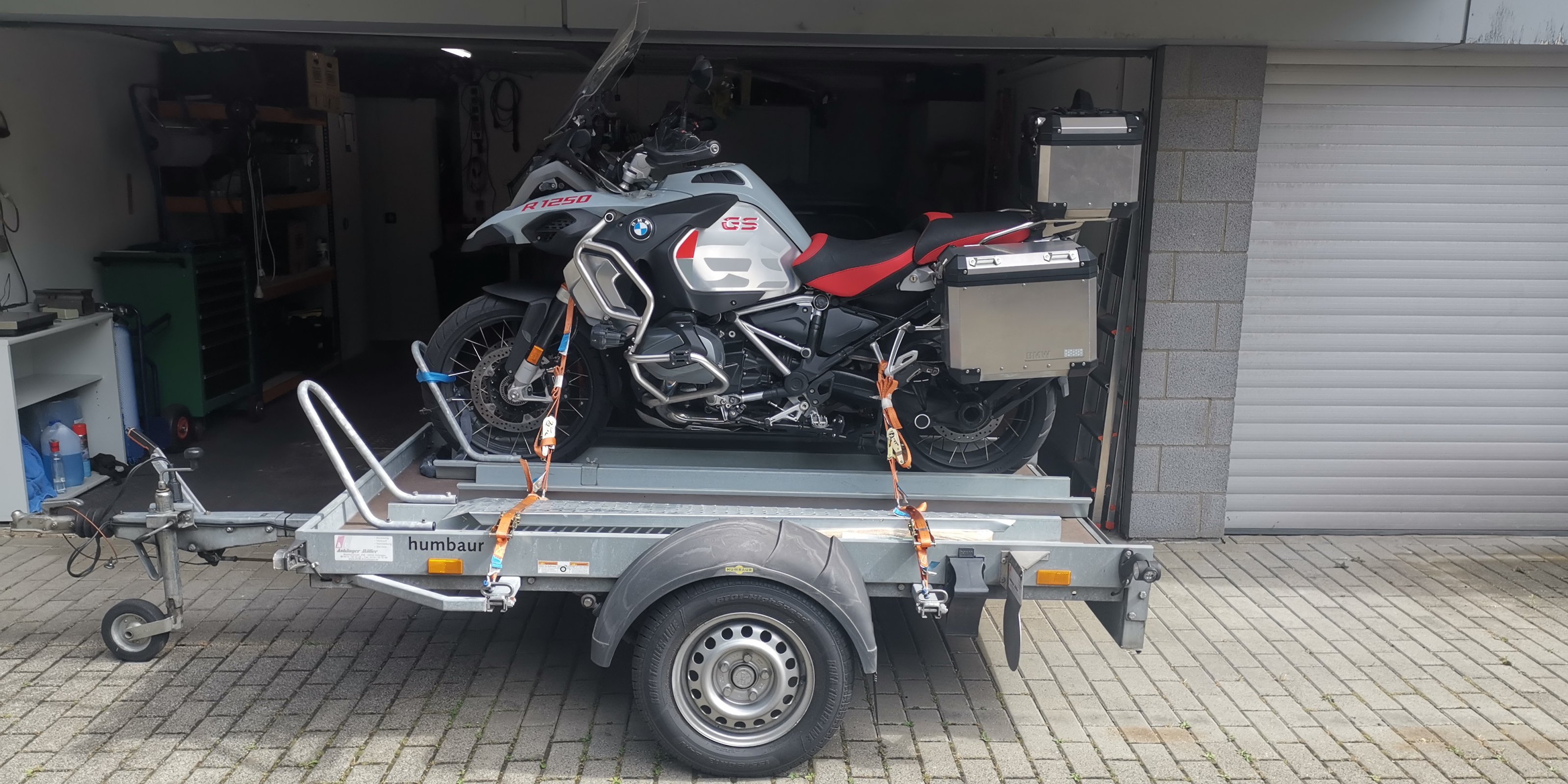

Vieleicht noch ein Hinweis.
Oft sind die Verzurrösen am Anhänger in einer suboptimalen Position, da man keinen Zug und Druckwinkel hat. (Siehe hier, geht beim Bremsen die volle Last auf die Klamme, also so nicht)
Viel effektiver ist hier eine "Kreuzverspannung.
Also: 2 Gurte gegen rechts und links neigen an Telelever.
Je einen Gurt vom Sturzbügel nach hinten und von der Soziafußraste nach vorne.
So steht der Bock dann Bombenfest

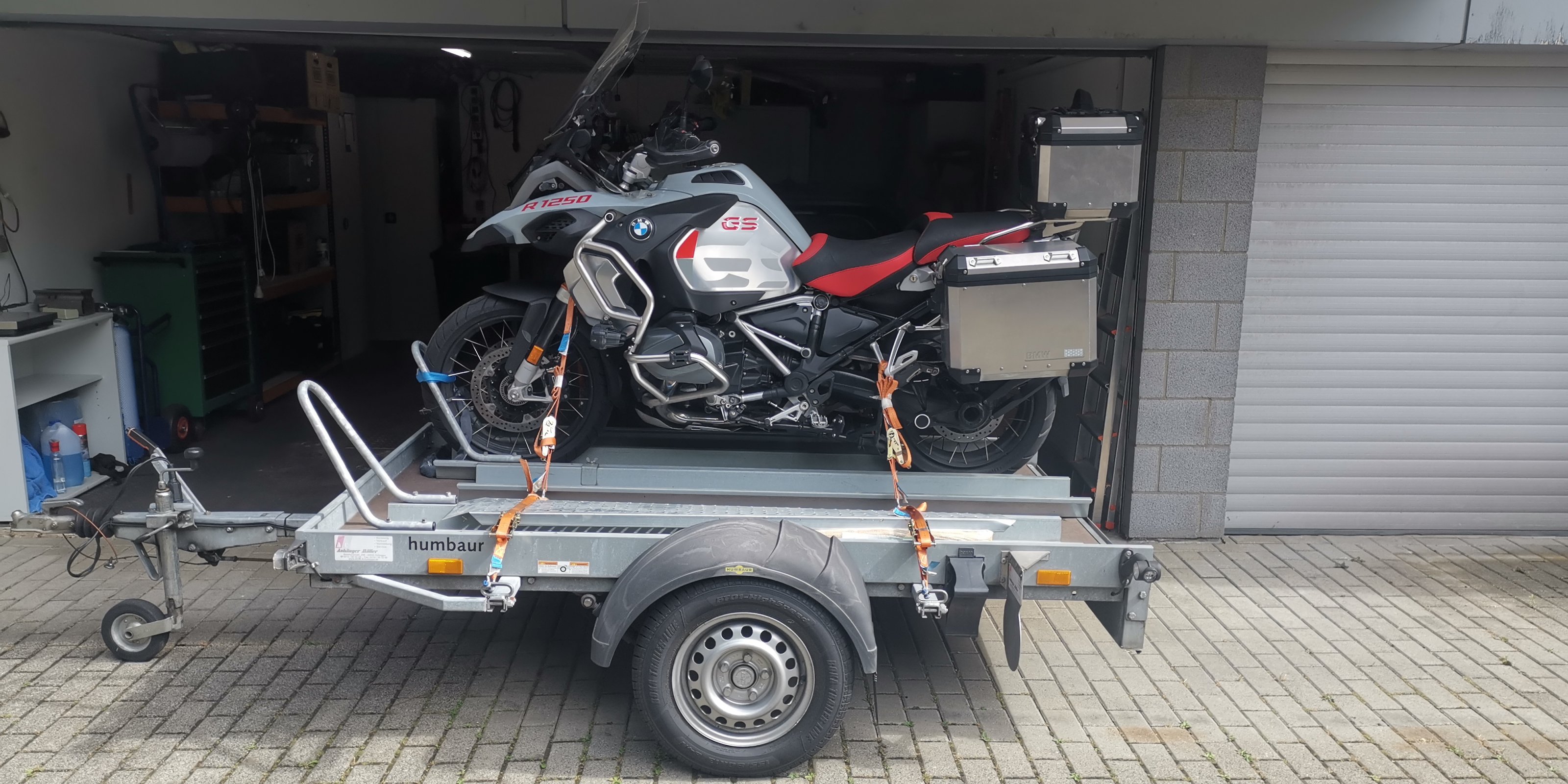

Siehst schon cool aus, aber was macht man bei zwei oder drei Bikes? Könnte das zweite Bike theoretisch über die Spanngurte, die über den SChienen liegen, verladen werden?

Da hilft nur ausprobieren und (am Anfang der Fahrt) öfters kontrollieren 🤷‍♂️

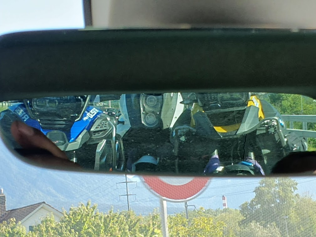

ich zur Meine immer vorne über der unteren Gabelbrücke mit Zurrschlingen und hinten übers Hinterrad - die kann dann nur auf und ab - und auch bei Bodenwellen/Bahnübergängen o.ä. ist das wesenentlich ruhiger - Seitenneigung keine
das ging hier so auch über ca. 500 km so eng verladen, ohne daß Sich die berührt haben (Autobahn und auch kurvige Landstraße hoch nach Sestiere)
hab leider nur dieses eine, schlecht Bild in den Rückspiegel

Das Bild hängt schief hätte Loriot gesagt

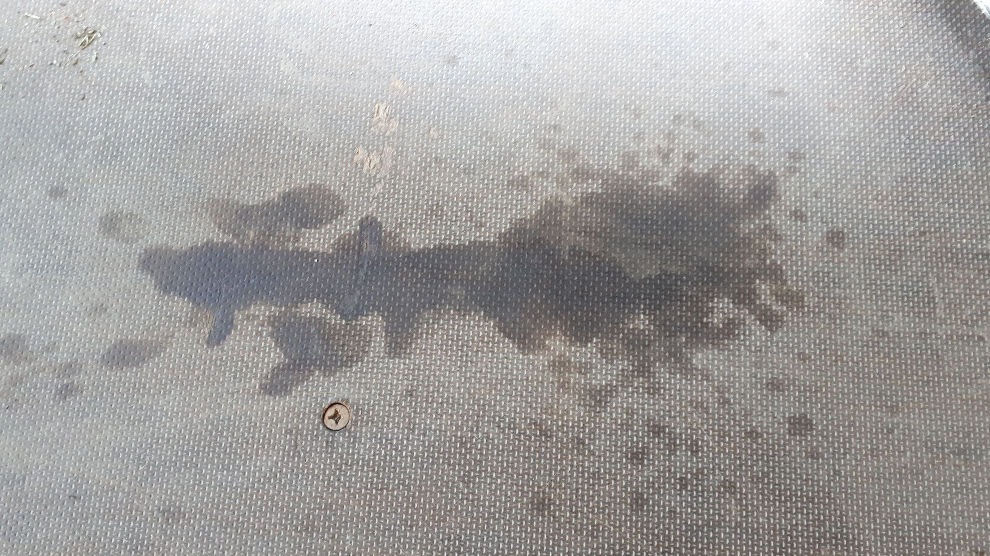

Öl ist ja in gewisser Weise dickflüssig. Jedenfalls dicker als Benzin.
Wenn Öl aus einer so geringen Höhe wie auf dem Foto auf den Boden tropft, hat man eigentlich nur einen dicken Fleck unter der Tropfstelle.
Bei Dir sind aber viele kleine Satellitentröfchen auch im etwas weiteren Umkreis zu sehen, die eigentlich nur entstehen, wenn etwas sehr dünnflüssiges abtropft und entsprechend spritzt.
Daher kann ich irgendwie nicht an Öl glauben. Aber nun gut.
Haben die vielen kleinen Tröpfchen nach dem Abwischen auch Flecken hinterlassen?
