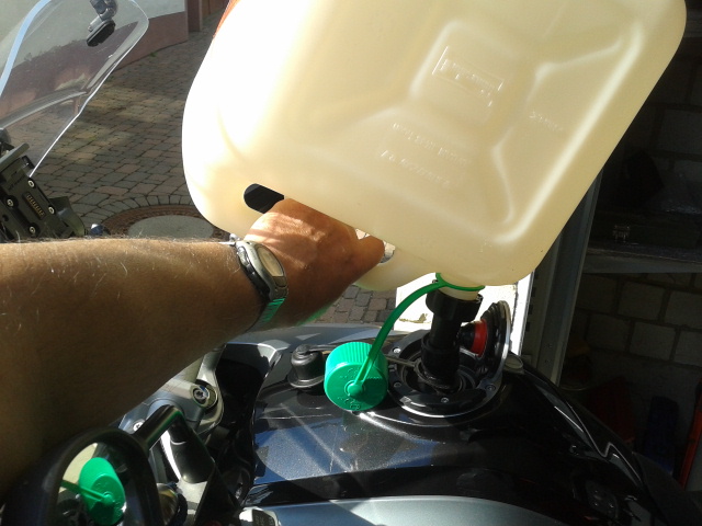

@ Dexter, ich tanke mit 10 L - Kanistern, da passt das System von Stihl ( nur ein Beispiel :Einfüllsystem für Kraftstoff Stihl | eBay) drauf. Ich setz den Kanister mit dem aufgeschraubten Teil auf und drück ihn nach unten auf den Tanstutzen meiner LC. Ist der Tank voll lässt das System keine Luft mehr in den Kanister. Der Vorteil; Der Kanister braucht nicht die ganze Zeit gehoben werden, es trpft nix daneben wie bei einem offenen Kanisterstutzen und Überfüllung nicht möglich. Der Kanister muss allerdings das richtige Gewinde haben, ZB; Kanister Transparent Benzinkanister 10l für Rasentraktor | eBay

Hallölöe, hat etwas gedauert bis ich wieder hier reingeguckt habe. Also so geht das mit dem BENZIN -(nicht Diesel:D)Kanister:
Einfach aufsetzen, und etwas runterdrücken. Das Ventil öffnet sich, es gluckert je nach Kanister 1-2 mal, dann zieht das Ventil Luft
und der Kanister wird leergeschnorchelt. Bis der Tank voll ist, dann steigt das Benzin im Tank bis zum Ende des Stihl-dingens
und es hört auf zu gluckern.Kanister anheben oder nicht mehr runterdrücken und abnehmen.
Die Adapter passen z.B. auf die Motormix-Kanister von Stihl, aber nur auf die Mehrweg.
Sollte das Adapter schon länger auf dem Kanister sein kann sich evtl. Überdruck durch Temperatur etc. gebildet haben,
in diesem Fall das Adapter in stehender Lage nach unten drücken um Dampf abzulassen ! Bei der MS kann man sonst duschen, warscheinlich auch beim Moped.
