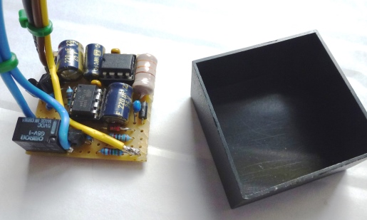

Für die Schaltung habe ich einen kleinen programmierbaren AVR-Mikrocontroller von Atmel - den ATtiny13A - ausgewählt. Der AVR ist günstig, nur 8polig und damit so klein, dass er in die Mini-Schaltung passt. Der AVR hat außerdem genügend Ein-/Ausgänge und ist damit perfekt geeignet für die notwendigen Anschlüsse zur Außenwelt. Nachfolgend entsprechend der Belegung der 8poligen Steckerleiste im Schaltplan:
1. +12V = Bordspannung von Zündungsplus
2. Masse = Minus, GND
3. Licht+ = Ausgang Licht(relais)
4. LED1 = Ausgang Duo-LED Kathode (kurz)
5. LED2 = Ausgang Duo-LED Anschluss Anode (lang)
6. Tor1 = Minus von Fernbedienung
7. Tor2 = Plus von Fernbedienung
8. Taster = Eingang, Leitung vom Triggertaster/schalter

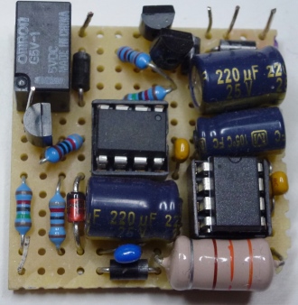

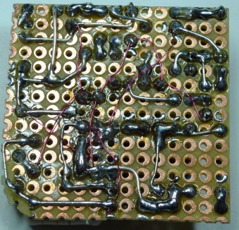

Die fertige Schaltung hat bei mir Abmessungen von ca. 38x38x17mm und ist damit klein genug, um irgendwo am Moped untergebracht zu werden. Bilder der beiden Prototypen in Fädeltechnik auf Lochrasterplatinen:
Spannungsversorgung:
Damit die Schaltung auch funktioniert, müssen dem Mikrocontroller ein 5V Spannungsregler und ein paar Bauteile zum Schutz der Schaltung gegen Verpolung und sonstige Unbillen des KFZ-Bordnetzes spendiert werden. Wer sich hier einlesen möchte siehe de.sci.electronics-FAQ V3.04 Stand: 9.12.2016
Die Spannungsversorgung des LiGaSwitch sollte trotz relativ geringem Stromverbrauch von <10 mA unbedingt an Zündungsplus angeschlossen werden. Damit saugt er auch bei längeren Standzeiten die Batterie nicht leer. Bei meinem Moped habe ich dazu die Standlicht-Zuleitung angezapft. Obwohl der LiGaSwitch eine rückstellbare Polyfuse als Sicherung enthält ist eine separate Absicherung immer empfehlenswert (Flachsicherung 1A genügt).
Eingang:
Das Triggersignal wird an den Eingang "Taster", an Pin 5 des AVR angeschlossen. Hier sind ein paar Bauelemente zur Pegelanpassung 12V->5V notwendig. Dazu wird vom Ausgang des Triggerschalters eine Leitung zum LiGaSwitch verlegt. Bei meinem Moped habe ich dazu die Leitung des Blinkerrückstelltasters (blau/weiß) angezapft. Im angehängten Programmcode wird standardmäßig der Übergang von 12V auf Masse geprüft (=Verhalten des Blinkerrückstelltasters bei meiner GS). Wer z.B. den Lichthupenschalter verwenden will muss das evtl. anpassen/rumdrehen (Konstanten TasterEin / TasterAus) .
Ausgang Lichtrelais:
Den Ausgang für das Lichtrelais ("Licht+" im Schaltplan) hatte ich bei meinem ersten Prototypen noch per Minirelais geschaltet (Bild). Da teuer und doch relativ groß, habe ich dann aber auf eine Transistorschaltung umgestellt. Der Licht+ Ausgang führt dann bei Aktivierung Bordspannung (12-14V).
Wichtig: Der Ausgang für das Lichtrelais darf mit maximal 200 mA belastet werden. Um damit Zusatzscheinwerfer zu schalten, muss also über den Ausgang ein handelsübliches KFZ-Relais geschaltet werden. Geeignete Relais haben einen Spulenwiderstand von mindestens 60-70 Ohm (12-14 V Bordspannung), z.B. Kräcker 14.1100.10. Aber das Relais ist ja i.d.R. bei den Scheinwerfern dabei.

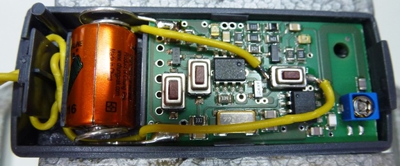

Anschluss Fernbedienung:
Im Schaltplan mit "Tor1" (Minuspol Taster FB) und "Tor2" (Pluspol Taster FB) bezeichnet. Bei Betätigung schaltet der Transistor durch und schließt damit den Betätigungskontakt der Fernbedienung kurz - so als ob der FB-Taster gedrückt wird. Dazu müssen zwei Kabel in der Fernbedienung an den Mikroschalter in der Fernbedienung angelötet und am LiGaSwitch angeschlossen werden. Wie das bei meiner Hörmann-FB aussieht sieht man hier:
Ausgänge Duo-LED (Statusanzeige):
Die Pins 2+3 des AVR werden für die Duo-LED (Anschlüsse "LED1" + "LED2") verwendet.
Der aktuelle Schaltzustand für das Licht wird über die zweipolige Duo-LED angezeigt (rot=Licht aus, grün=Licht ein). Die Duo-LED zeigt außerdem durch schnelles Blinken rot/grün auch an, wenn der Triggertaster länger als 2s betätigt wird und dient damit zur Kontrolle der ausgewählten Aktion.
Während der Betätigungszeit der Fernbedienung blinkt die Duo-LED ebenfalls Kontrolle rot/grün, nur langsamer.

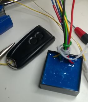

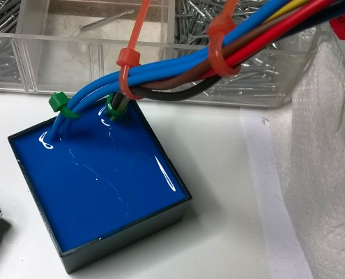

Die fertige Platine habe ich in einem 40x40mm Modulgehäuse mit Peters Wepuran 4457/51 Vergussmasse blau vergossen. Damit ist die Schaltung rundum wasserdicht geschützt.
Der LiGaSwitch läuft seit 2015 in meinem Moped (R1200GS TÜ) und seit 2016 im Moped meines Kumpels Christian ohne Probleme.

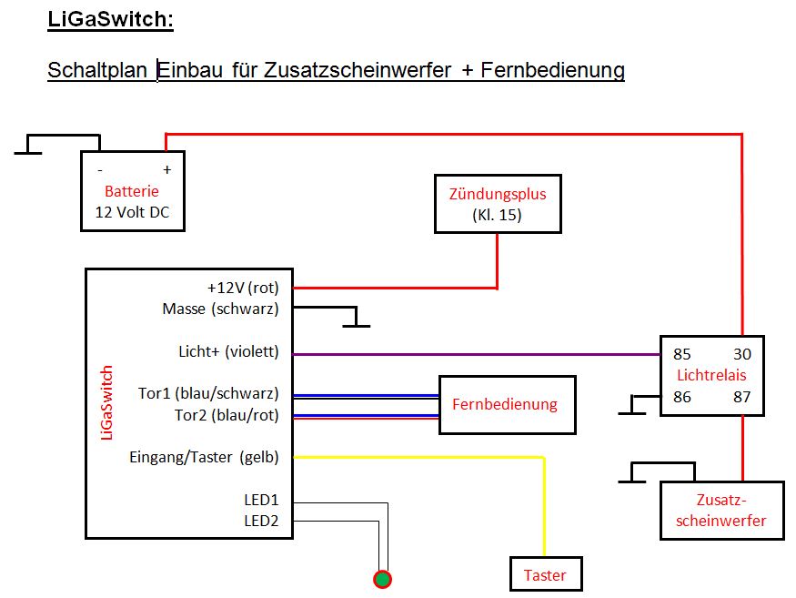

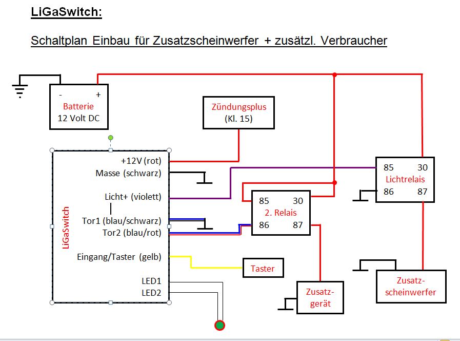

Installationsschema:

Ich habe noch eine neue, umfangreichere Programmvariante geschrieben. Dabei ist jetzt der fertige LiGaSwitch im Verhalten programmierbar - auch im eingebauten Zustand. Folgende Funktionen können per Programmierung geändert werden:
1. Spannungspegel, auf den der LGS reagiert
a) 12V -> Masse/0V (Standard, z.B. für Blinkerrückstelltaster an den luftgekühlten BMW)​
b) Masse/0V -> 12V (z.B. für Lichthupentaster etc.)​
2. Einschaltverhalten des Lichtkontakt (Licht+)
a) immer aus​
b) immer an​
c) letzter Einschaltzustand (Standard)​
3. Modus des Torkontakts bei Betätigung (Tor1+Tor2)
a) kurz (2s) einschalten (=Modus Fernbedienung, Standard)​
b) dauerhaft ein/aus (Verhalten wie Lichtkontakt)​
4. Einschaltverhalten Torkontakte (Tor1, Tor2)
a) immer aus (Standard u. fest eingestellt bei Modus 3a)​
b) immer an​
c) letzter Einschaltzustand​
Durch den neuen Modus 3b der Torkontakte kann ein zweiter Verbraucher (Relais, etc.) angeschlossen werden und ebenfalls per 2x kurzem Tastendruck dauerhaft ein/ausgeschaltet werden. Eine Besonderheit ist dabei der Anschluss des Verbrauchers (statt Fernbedienung): es wird nicht die Zuleitung vom Pluspol angeschlossen, sondern es muss die Plusleitung zum Verbraucher und dann erst die Masse-Rückleitung über die Anschlüsse Tor2 und Tor1 des LiGaSwitch geschaltet werden.
Installationsschema - jetzt mit zwei Varianten:
Diese Verhaltensänderung kann zum Beispiel bei der Verwendung auf einem anderen Moped hilfreich sein, oder wenn man z.B. die Zusatzscheinwerfer einzeln zuschalten möchte, usw...
Die Programmierung des Verhaltens erfolgt relativ einfach - auch im eingebauten Zustand - durch laaanges Drücken des Tasters beim Einschalten des LiGaSwitch. Dann wird durch die einzelnen Funktionen und deren Zustände durchgesteppt:
* kurzer Tastendruck = Einstellung der aktuellen Funktion ändern
* langer Tastendruck = wählt nächste Funktion
Das Ganze wird durch Statusanzeigen an der Duo-LEDs unterstützt.

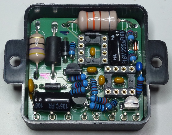

Diese neue Programmvariante passt nun nicht mehr auf einen ATtiny13a.
Deshalb habe ich die Schaltung angepasst und dazu ein paar Profiplatinen herstellen lassen. Fallen nun auch etwas flacher aus und passen in ein kleineres Gehäuse 40x40x15mm:
Von diesen Switches sind nun ein paar Exemplare übrig. Sie können noch individuell bezüglich der Leitungslängen konfektioniert werden und werden dann erst vergossen. Bei Interesse bitte eine PN.
