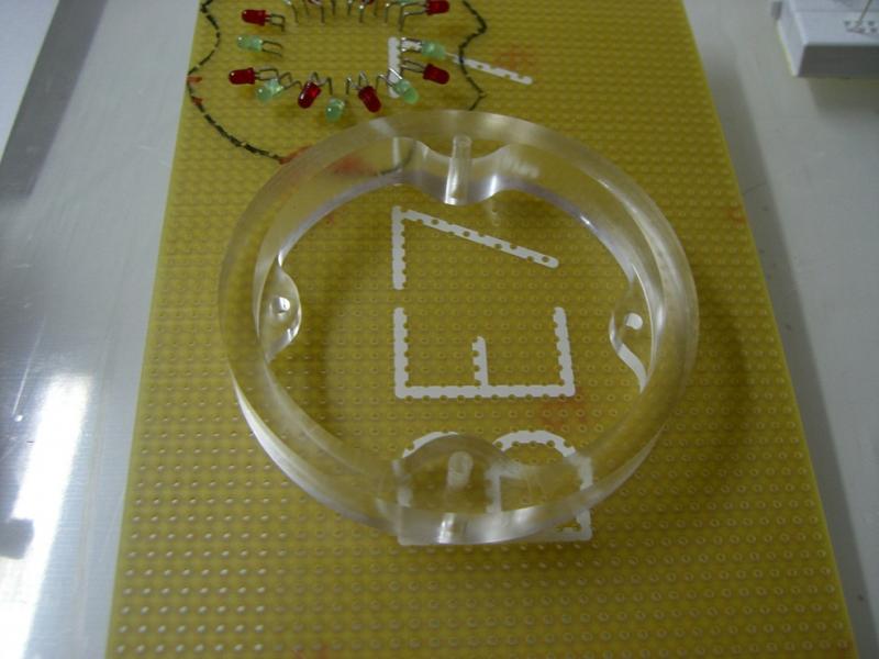

Hallo liebe Q-Gemeinde!
Ja es geht voran mit meinen Emblemblinkern!
zumindest sind einige Teile schon fertig!
siehe Foto....
Trotzdem bis alles montiert ist, dauert es sicher noch gute 3-4 wochen.....
mfg

wir warten nur bis es fertisch ist :D
T
thomQ
20.11.2011
103
Spiesen
R1200GS ostragrau
fertisch?????????????????????????

und..................,schon Bilder vorhanden??
bugatti
28.02.2011
285
41
F 800 ST-R1200GS TripleBlack
wie sieht es aus :confused::confused::confused::confused::confused::D:D:D:D:D;)

na oder zeig uns mal die blinkerdinger komplett
muss ja nicht angebaut sein
also mal etwas mehr initiative:D input input
wir brauchen doch gesprächsstoff:rolleyes:

zum gustieren...
Live siehts besser aus als auf dem Video....
