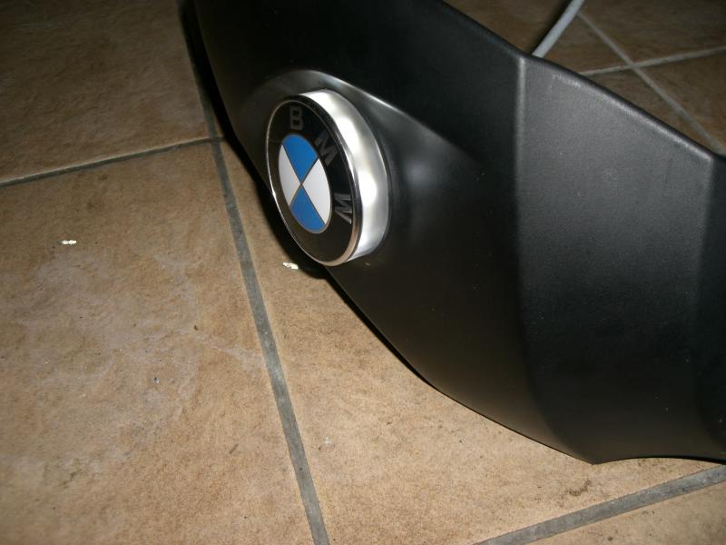

nö um ehrlich zu sein siehts nur auf dem video richtig grell aus... sonst find ichs echt i.O.
Wer findet den Fehler bei den Bildern?!
Ach ich gebs gleich zu ... hab das BMW-Emblem fürs Foto leider Verkehrt herum aufgesteckt... is ja noch nicht verklebt...

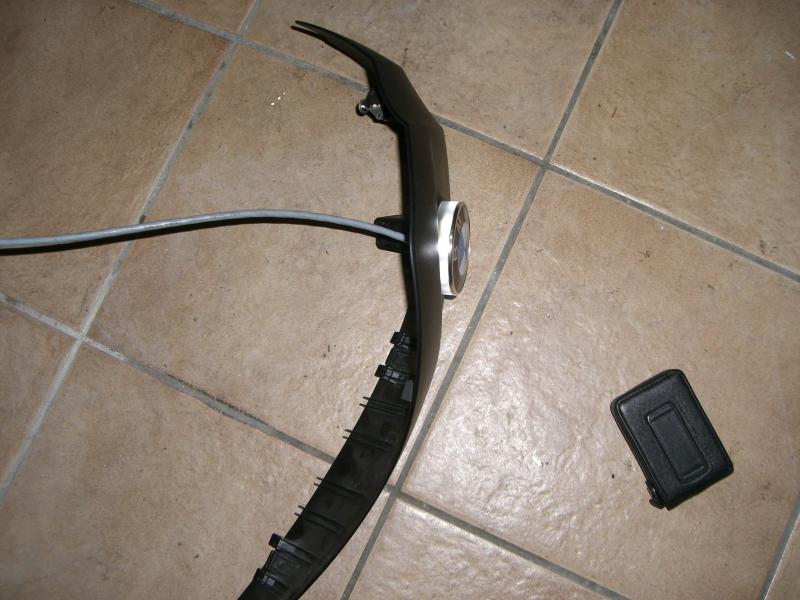

schaut recht gut aus. Besonders gut find ich die Emblemblinkertasche auf dem ersten Bild:D:D:D

Immer diese billigen witze :p
Jaja. Bin sehr zufrieden mit den jetzigen Ergebnisen...
Wenns so weitergeht bring ichs noch zur Serienproduktion.
Alleine das gestrahlte Plexiglas hat schon was...
Aber mit dem Platz ist es echt knapp, musste echt suchen um so eine 80mmx50mmx40mm Schaltung unterzubringen...

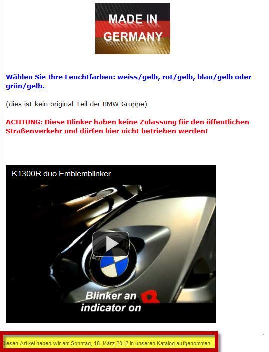

Ich will hier keinem die Laune verderben daher sag ich es rechtzeitig, bevor jemand anfängt das gewerblich umzusetzen, der "ebay Mensch" hat auf die Dinger ein Geschmacksmuster angemeldet (ob nur blinkend oder wechsel blinkend).
