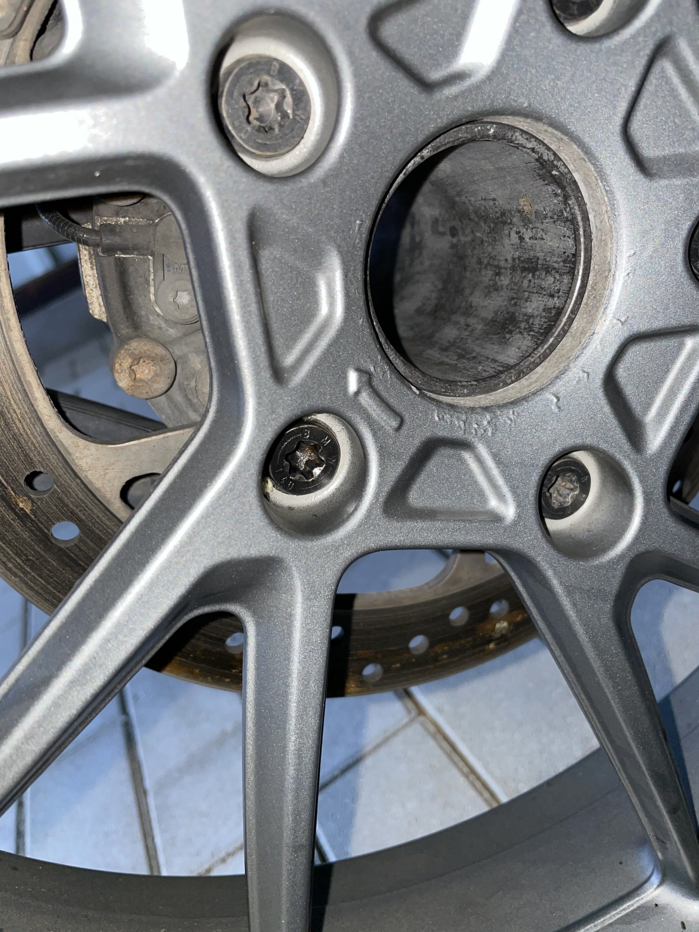

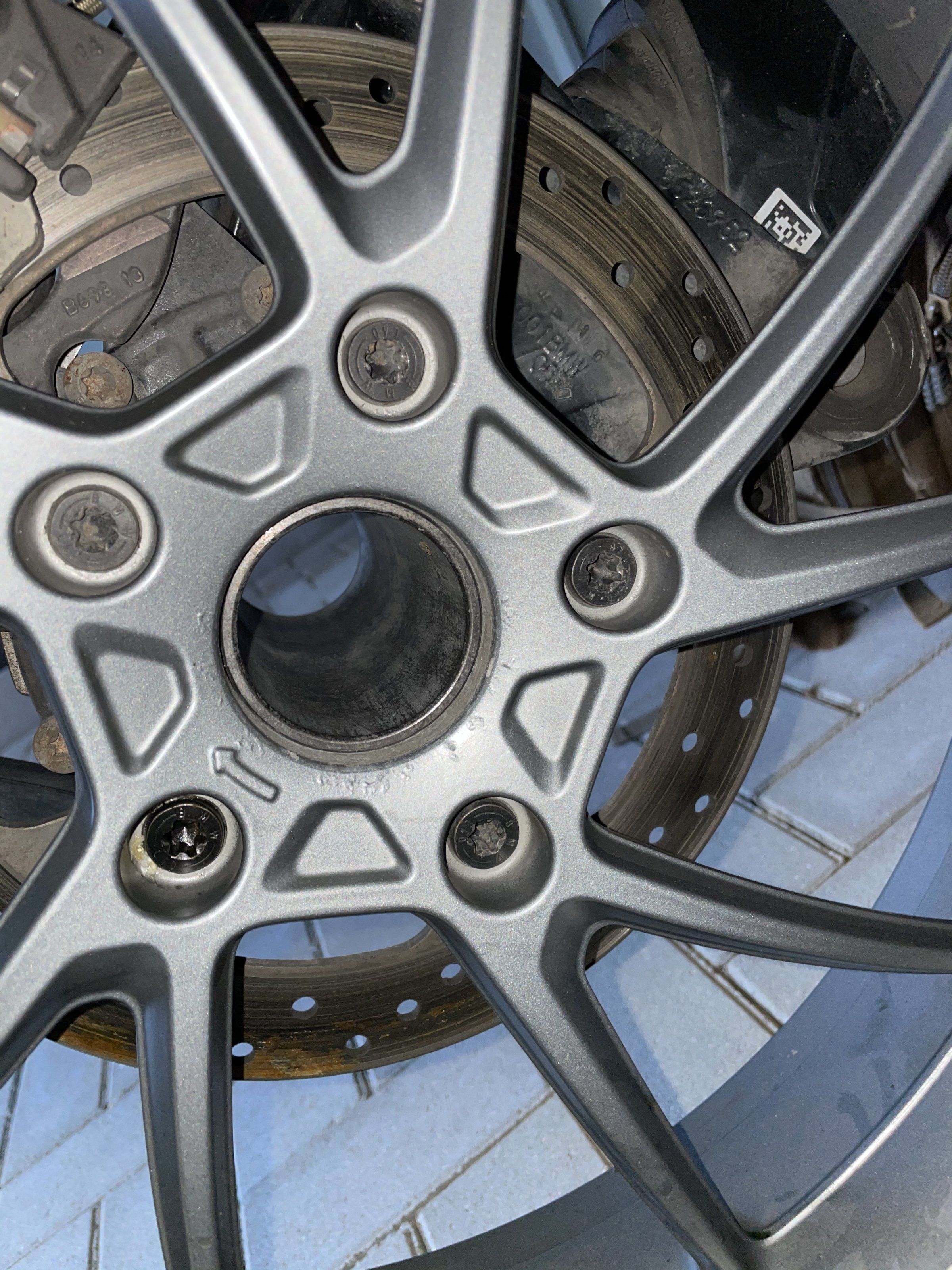

Moin Zusammen,
ich hab bei mir auf der Hinterradfelge und dem Rad leichte Ölspuren. Nach dem Wegwischen, um zu schauen wo es herkommt, sah ich dann eine feuchte Radschraube. Hab den Reifen mal gedreht um zu schauen, ob eine andere Schraube nun feucht wird.
An der Bremsanlage und an der Einfüll- und Ablassschraube des HAG ist es auch furztrocken. Von der Rückseite des Flansches kann man auch nichts erkennen. Die Radschraube ist das einzig Feuchte dort.
Falls es der Wellendichtring, oder eine der anderen Dichtungen ist, könnte man dies ohne Spezialwerkzeug in Form von Abziehen und Einpresswerkzeugen wechseln?
Danke im Voraus.

Ist ohne Spezialwerkzeug zu wechseln mit ein wenig Handwerklichem Geschick.
Mach mal die Felge runter dann müsstest du es sehen was undicht ist.

Hast du die Felge mal runtergenommen?

Mach erst mal das Rad runter.
Wenn der Simmering wirklich defekt ist solltest Du es erst mal testen mit der feuchten Stelle nach unten drehen trocken machen und schauen ob was rausläuft.
Sollte er wirklich defekt sein dann vorsichtig mit einem Spitzen Gegenstand den alten Simmering rausporkeln.
Den neuen dann vorsichtig mit einem Gummihammer einschlagen, ich habe mir aus einem alten Brett eine Schablone gebaut die auf den ganzen Simmering passt dann verteilt sich die Schlagkraft besser.
Wenn der bündig drin ist den Rest mit dem alten Simmering einschlagen.
VG Frank

Hast du mal hinten am Kardan gefühlt ob da alles trocken ist?
Da war es mal bei meiner undicht.

Das mit Katze mag ja jetzt nach veräppeln klingen.
Das muss man aber ausschließen.
Ich hatte auch das Problem und dachte das ist Öl.
War es aber nicht.
Ich hatte alles sauber gemacht und nach einer Woche sah es wieder so aus.
Motorrad wurde in dieser zeit nicht bewegt.
Das hat dann auch gedauert bis ich darauf gekommen bin.
Mein Motorrad steht in der Garage, das Tor ist tagsüber aber oft geöffnet.

...und eine Katze markiert gerne immer die gleiche Stelle. Das wär auch genau die richtige Höhe :giggle:.
Aber Katzenpisse riecht :poop:man auch sofort. So gut kann die Garage gar nicht gelüftet sein.

Hallo
Ich denk auch das das tierischen Ursprungs ist.
Einfach mit Wasser besprühen bei Öl perlts ab bei Pippi wird diese mit abgewaschen.

Rad abbauen und wieder anschrauben dauert 15 Minuten.
Danach weiß man genau was Sache ist.

...stimmt, wenn ein adäquater Abzieher für den Radflansch vorhanden ist, dieser hält nämlich
bombenfest auf der Verzahnung.
Für den TE hoffe ich auf 🐈⬛ Pisse :).

Ich denke auch das sich Öl schlecht an der Radschraube vorbei drücken kann. Letztendlich liegt diese auch formschlüssig an.
Wie soll das Öl dann auch in die Torxverzahnung kommen?
Bin mal gespannt :rollleyyes:

Pisse!
Machen die Viecher bei meiner auch des öfteren wenn die Garage offen ist:furious:

Könnte auch Katzenpisse sein, einfach mal mit dem Finger dran und Lecken, das gibt Gewissheit. :mstickle:
Kumpel bemerkte an seinem Auto damals auch mal gelbe Flüssigkeit auf der Felge und meinte, man, hier läuft irgendwo Bremsflüssigkeit aus. Nachdem er die Finger reingetunkt hatte und dran roch, war ihm dann auch endlich klar geworden, dass mein Hund nur markiert hatte. Es war ein großer Spaß :bounce:
@Ben-Ti bei deiner Hinterradfelge setzt um die Nabe rum auch Korrosion an. ;)
