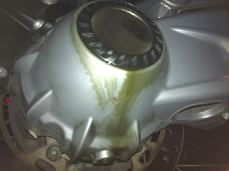

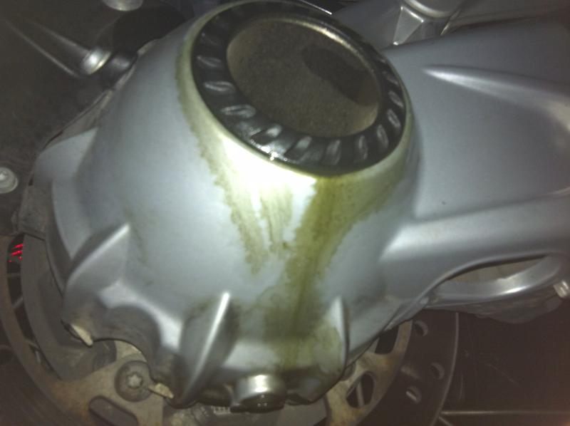

Tja jetzt hats mich bei ~ 42000 km auch erwischt, Bj. 01/08 bin mal gespannt was heraus kommt!
Bei wem sah es ähnlich aus? Sorry ist nur Handybild, aber bestimmt aussagekräftig genug.
Spile im Lager ist mir jetzt nicht aufgefallen.
das gleiche bild hatte ich auch ... war aber nur die dichtung im a**** ... kostenpunkt mit allen drum und dran so an die 60€ glaub ich.

bei meiner 2010ner GS war der Wellendichring der Hinterachse bei ca. 37.000 km undicht.
Dank Gewährleistungsverlängerung hat es mich die neue Achse nichts gekostet.

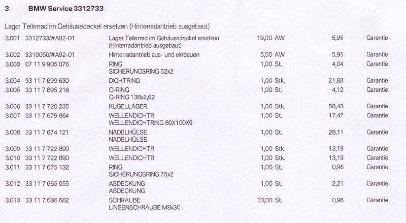

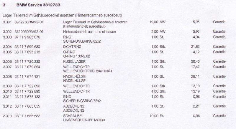

so habe heute mit dem Freunlichen telefoniert,
beide Lager defekt, lassen sich nicht tauschen,
kompletter Tausch der Antriebseinheit 1500 E. :mad:
Er meldet den Schaden mal bei der Anschlußgarantie an.
Also Lager die sich häufiger verabschieden
und dann nicht auszutauschen sind :banghead:
das ist doch wohl eine komplette Fehlkonstruktion :confused:
die Konstrukteure sollte man fristlos entlassen.
Sowas hat mit Premiummarke nichts mehr zu tun :mad:
das kann jeder Japaner besser
auch meine Moto Guzzis hatten da nie Probleme,
mal ein Kreuzgelenk bei 100.000 km und
das konnte Ich noch selbst wechseln:zunge:

Hi SuperMario,
das kann ich deinen Freunlichen nicht glauben. Bei mir wurde das Lage bei 51.000km getauscht auf Garantie, da war der Bock schon über 3 Jahre alt und ich habe keine Anschluß-Garantiexxx.jpg. Such dir ne andere Werkstatt

So bei mir erst mal Entwarnung, es war nur der linke Wellendichtring. War keine grosse Sache, die Lager wurden geprüft und der Ring wurde innerhalb ner halben Stunde auf Garantie gewechselt.

Hi,
bei mir fängt das Ding jetzt auch an zu suppen. Was kommt da eigentlich für'n Öl rein?

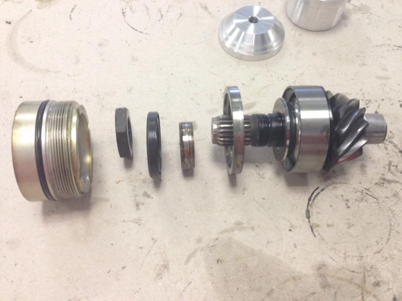

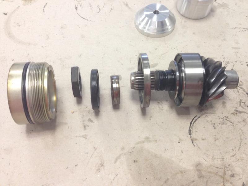

Hallo alle mit ein ander.
ich hatte das gleiche Problem nur bei mir gabs keine Garantie. Da wollt ich es reparieren lassen und da kam der Hammer .... BMW sagt dass das Getriebe Baujahrbedingt nicht zu reparieren sei und da wollten die mir gleich ein neues Verkaufen, klar wer würde das nicht machen bei den Preisen.
Doch das hat mir keine Ruhe gelassen....... für 360,-€ bekommt man alle Lager und Dichtungen neu bei BMW. Also habe ich mich hin gesetzt und alles selber getauscht, nach 4 Stunden war meine Q wieder flott auf den Beinen. Die spezial Schlüssel kann man sich einfach selber bauen, kompliziert wird es nur beim zusammen bau da man mit sehr hohen Drehmomenten arbeitet. Wer mehr wissen will brauch sich nur mal melden.
Gruß euer Ossi
O
ossiostblock
11.07.2013
13
Leipzig
R1200 GS /2007 /82000km
Bei mir war es auch ein malendes Geräusch das immer schlimmer wurde. Am Ende stellte sich heraus, Lagerschaden am Antriebsritzel (kleines Nadellager rechts vom Zahnrad). Das Lager kostet eigentlich nur 6€ aber wenn das gemacht werden muss dann sollte man gleich alles machen so hat man nur einmal die Arbeit.
Gruss euer Ossi
