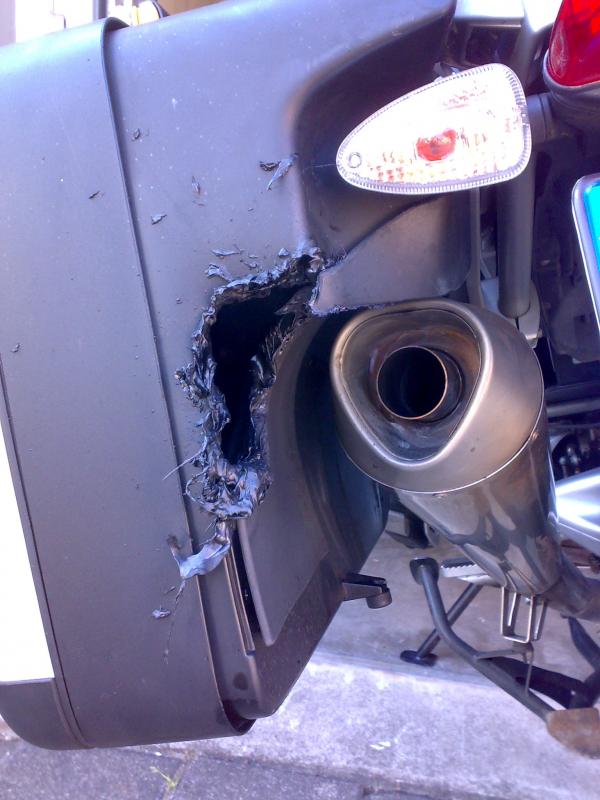

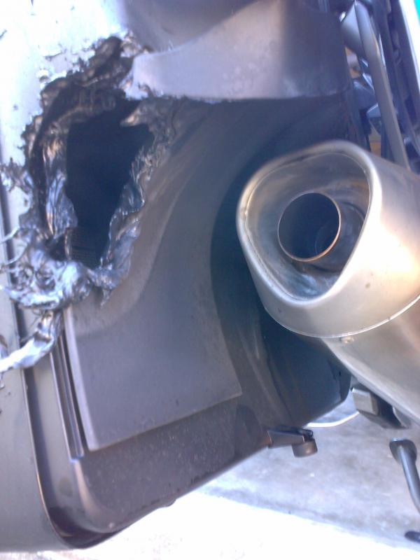

... der Zard mit Originalkoffer im Sommer bei ca. 28°C. Gefahren ca. 20min. mit 180km/h auf der Autobahn... ein Glück, dass der Koffer leer war... Gruß
:eek:
Gabs da kein Aufsteckrohr für Kofferbetrieb dazu? :confused:

So ne Scheiße. Was sagt denn der Wunderlich dazu?

... ein Verlängerungsrohr ist vom Zard nicht Vorgesehen. Angeblich soll in der Anleitung vom Zard ein Hinweis auf eine Zusatzdämmmatte existieren, da ich den Topf gebrauch gekauft habe, konnte ich es nicht überprüfen. Laut Wunderlich handelte es sich um ein Einzelfall, der sonst nicht bekannt war und man verwies mich an den Herrsteller... Zumindest gab es einen Trostgeschenk... na ja, sonst sind sie kulanter, aber als Zweitbesitzer saß ich am kürzeren Hebel...:mad:

kann man den Auspuff irgendwie verdreht anbauen, dass der Abgsstarhl auf den Koffer geleitet wird?
...he desmo ,
es tut mir leid , aber das hättest du sehen müssen :confused:
so wie der Abgasstrahl ab geht :o konnte das nicht gut gehen .
an meiner 1150 hatte ich ein BOS dran , da war der Topf absolut Parallel zum Koffer , aber der Topf war eben kürzer und da haben die abgase auch eine Ecke weck gebrannt, >>>ob wohl ich es vorher getestet hatte .
ich glaube aber das es die koffer teile einzeln gibt ;)

... der Auspuff war richtig montiert, der Abgastrakt verlief wie bei Original parallel zum Koffer. Die Ansicht, sowie die dreieckige Form des Zards teuschen auf dem Bild (leider habe ich kein Bild direkt von Hinten)...

...diese Tieferlegung kenne ich, sieht echt unter aller Sau aus und ist eigentlich für Koffer gedacht, die links und rechts gleiches Fassungsvolumen haben - also nicht ausgespart sind. Währen der unzähligen Gespräche mit Wunderlich, hat mich keiner von denen auf diese Teile verwiesen. Die Sprache war ausschließlich von einer zusätzlichen Dämmmatte, die man bei den Originalkoffern verwenden soll. Wenn ich aber höre, dass ein Blinker verschmort, dann ist der Zard echt Schrott... Bei einem Koffer kann man eventuell von einer Stauhitze, oder von ungünstigen Verwirbelungen sprechen, aber bei einem Blinker... Kann Wunderlich auch nichts für, müsste aber meiner Meinung nach mehr zu seinen Produkten stehen, auch wenn es sich um Zweitkäufer handelt. Der Top war knapp über ein Jahr alt und die Rechnung auch vorhanden...

Irgendwie habe ich Probleme, diese Aussage mit dem Foto des angekokelten Koffers in Verbindung zu bringen.
Hat Zach da jetzt was geändert? :confused:
Günni
Edit:
Ok, kapiert. Vorne war es ein "Zard", hier ist es Zach. Mea culpa.

Ich könnte mir vorstellen, dass schon eine leicht verdrehte Montage (ESD nicht parallel zur Mopedachse) des ESD den Abgasstrahl so auf den Koffer ablenkt und dass das diskutierte Problem ausgelöst wird.

"Zu klären ist, ob bei ESD mit Schelle eine verdrehte Montage möglich ist, die in Folge eine entsprechende Ablenkung des Abgasstrahls auf den Koffer nach sich zieht."
...der Zard war genau sowie der Zach fest angeschaubt - keine Schelle. Der Spielraum zum Verdrehen ist bei beiden gleich gering. Die Halterung muss flach auf der Rahmenaufnahme aufliegen, der Haupständeranschlag (Modell 2004-?) bestimmt wie tief das Zwischenrohr reingeschoben werden muss... Viel kann da nicht falsch gemacht werden... Gruß
