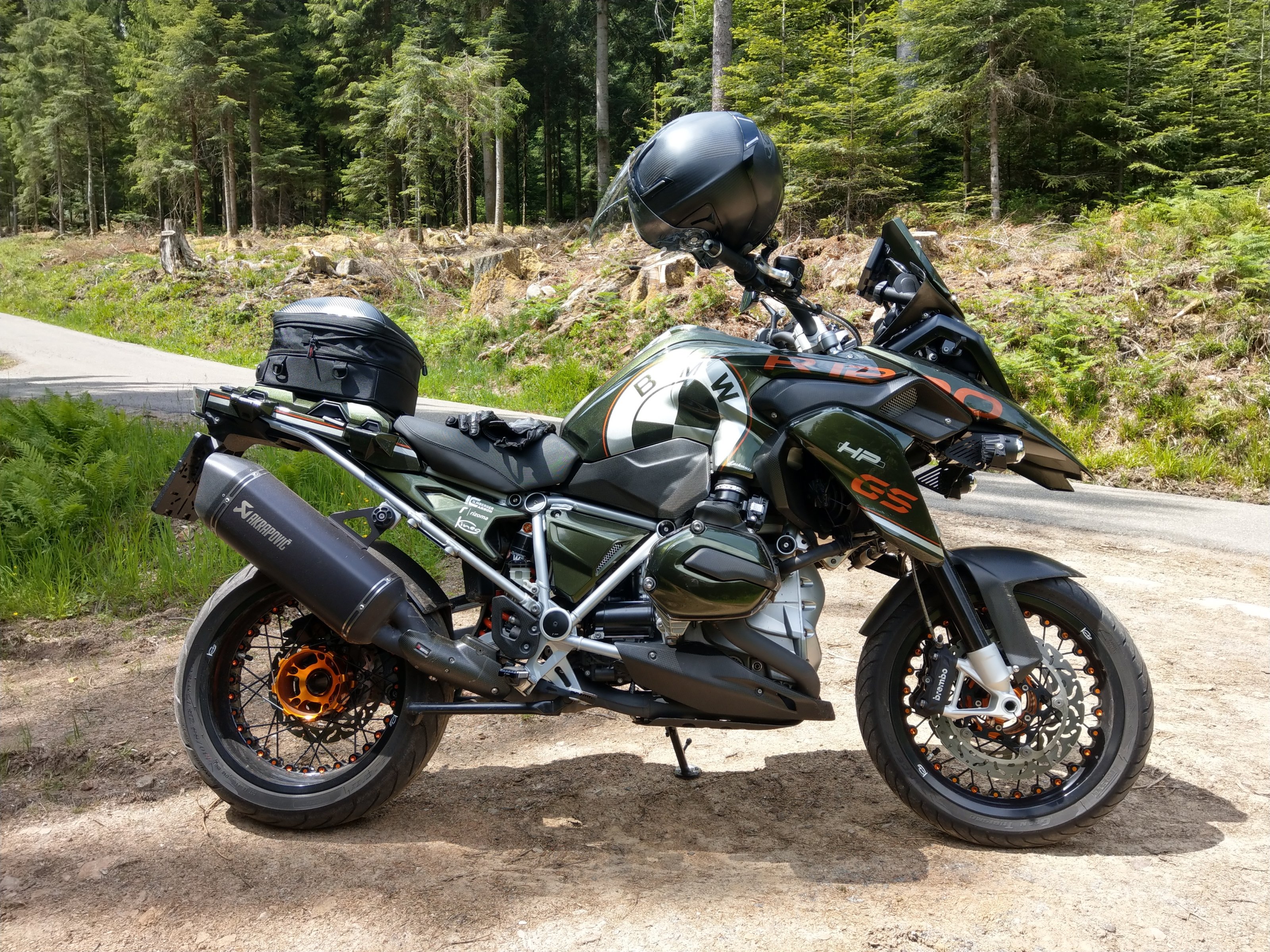

ich habe nicht nur den ESD sondern auch den Krümmer beschichten lassen.
Der Krümmer könnte ganz leicht etwas heller geworden sein, aber es blättert nichts ab.
Der Krümmer wird sicherlich heisser als 200 °C !
Hier ein Auszug der Homepage:

Hallo Olli11,
klingt wirklich spannend - einige Fragen an Dich:
1. was hat denn die gesamte Beschichtung gekostet?
2. war es schwierig den ESD U N D die Krümmer zu demontieren?
3. Hast Du mal ein / zwei Fotos für uns - oder habe ich die übersehen?

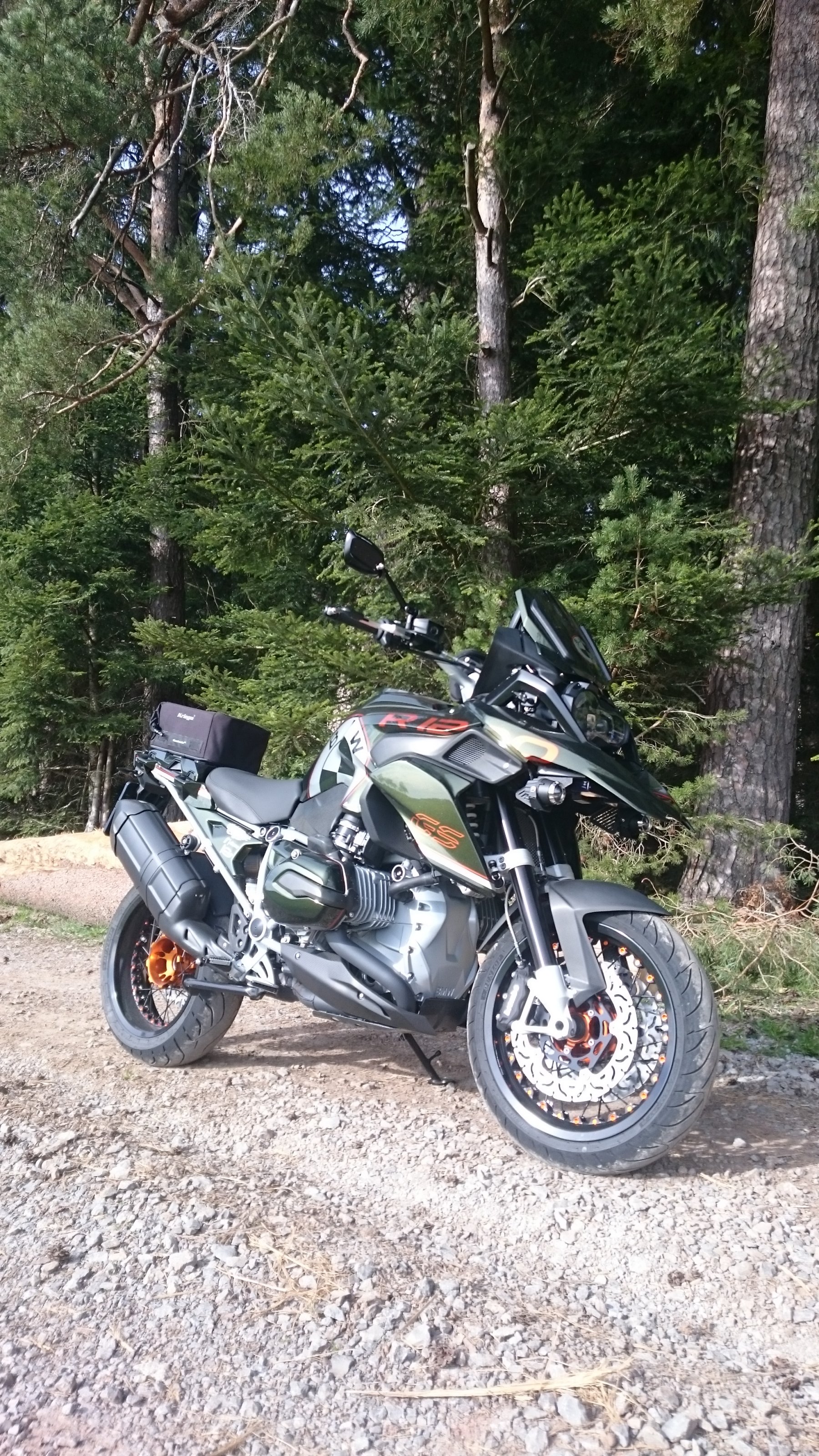

Sieht klasse aus, danke Dir Oli11!
Den Preis nehme ich mal mit für die Gespräche die ich dann unbedingt mal mit möglichen Firmen in der Umgebung führen will dazu.
Bin dann auch optimistisch was die Montage / Demontage angeht.
Gruss, Janko
