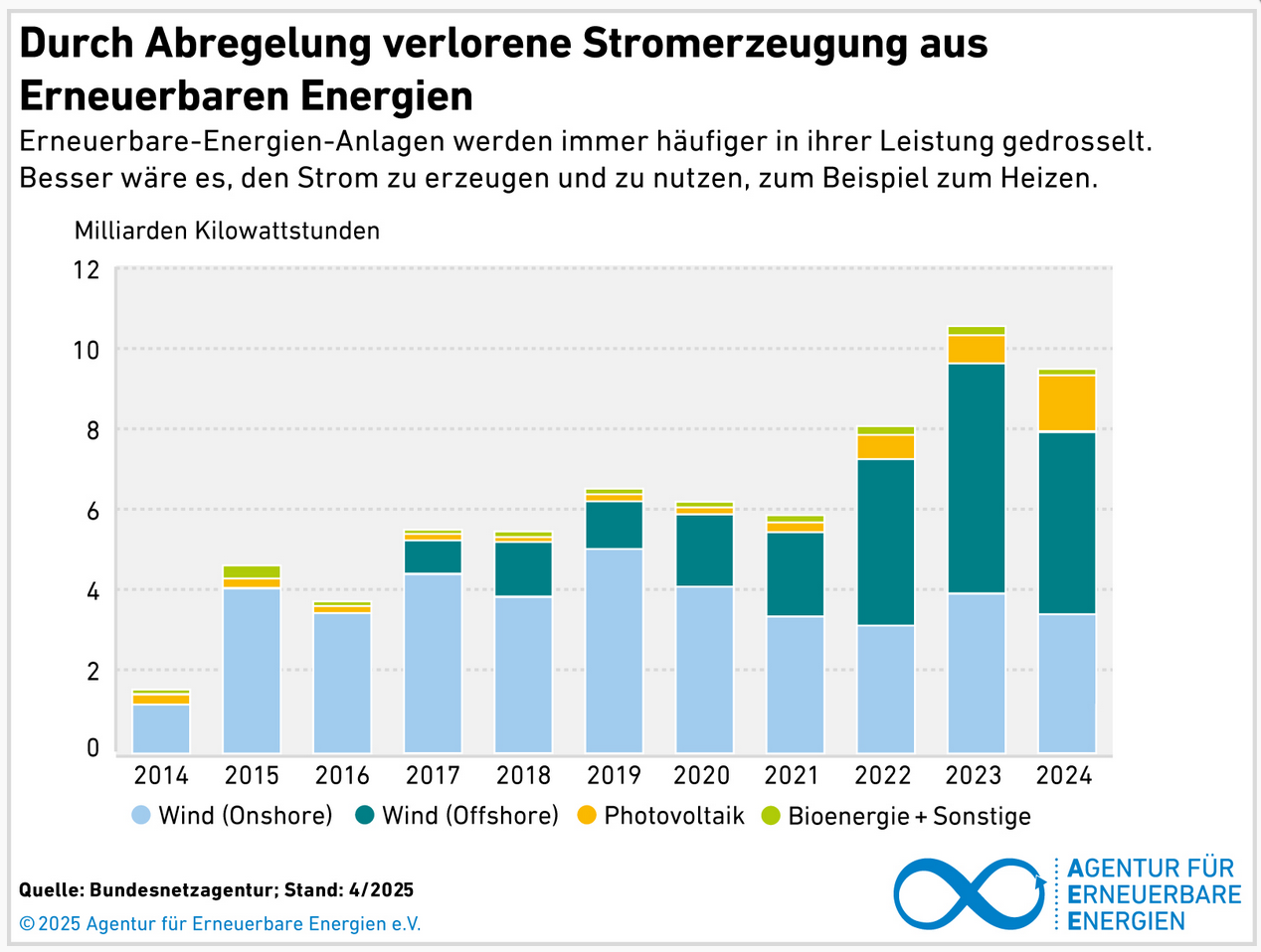

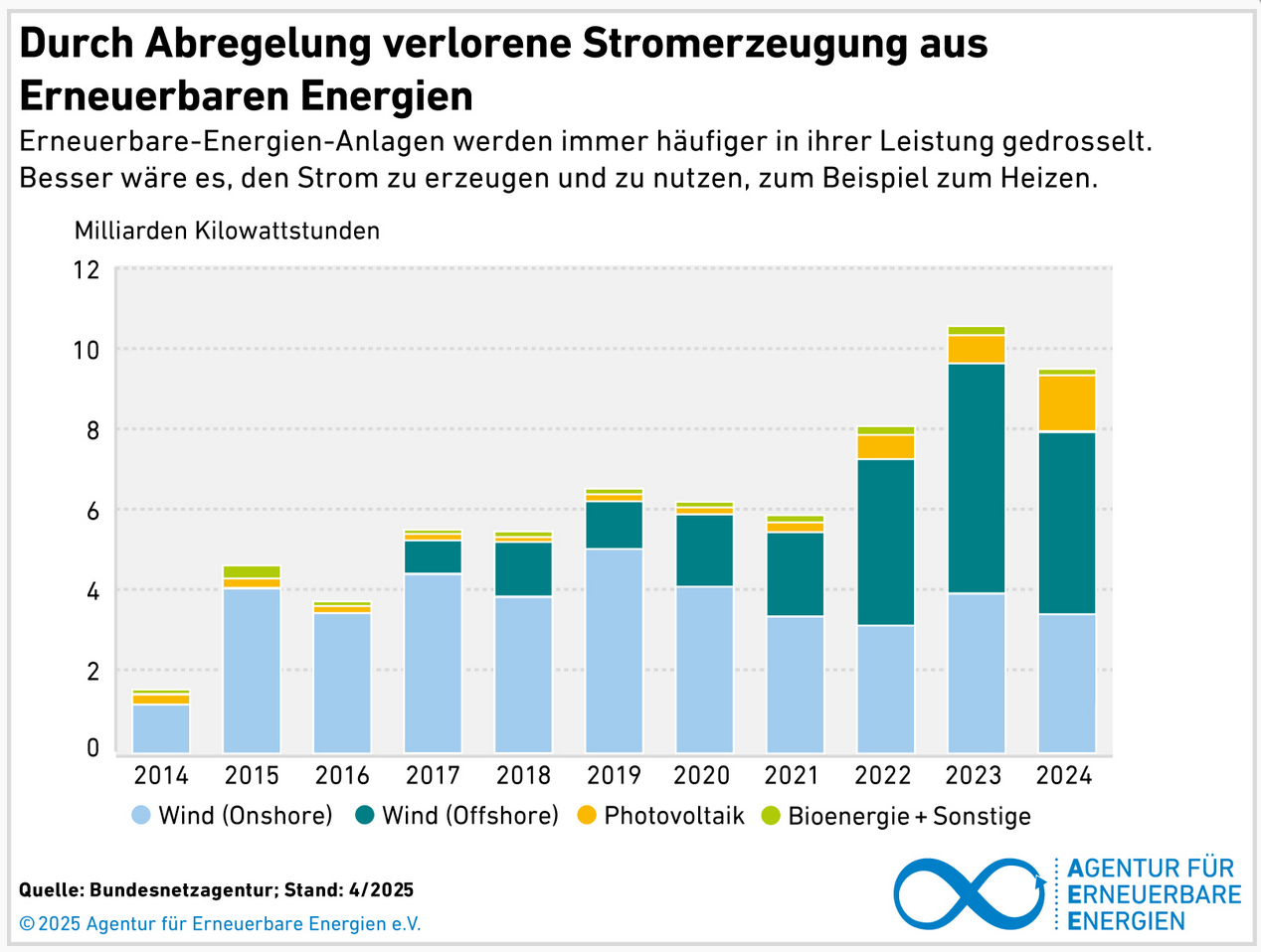

Woher hast du diese Erkenntnis? Um aus Strom Wasserstoff zu erzeugen um ihn wieder zu Strom zu machen hast du Verluste von über 60%. Das ist wirtschaftlicher Unfug, zumal die Technik sehr teuer wäre.
Bezüglich der Ineffizienz hast Du natürlich recht, aber bevor PV- und Windkraftanlagen abgeschaltet werden, wenn das Angebot zu hoch ist, ist es immer noch besser 60% zu speichern.
