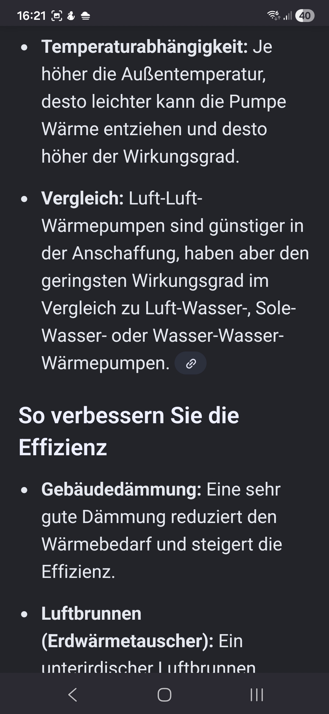

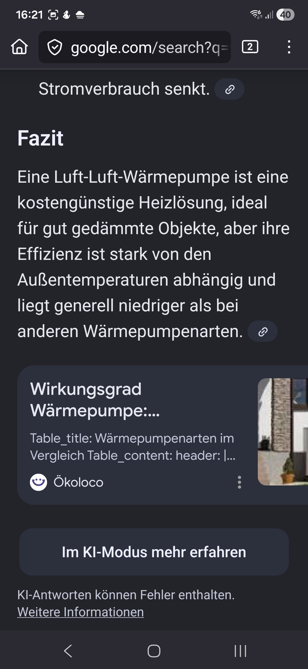

Wenn eine wasserführende alte Heizungsanlage vorhanden ist würde ich diese auch weiter verwenden wollen. Luft-Luft Geräte sind aber z.B. in Ferienhäusern oder ähnlichen Gebäuden zu bevorzugen, die gerne auch mal durchfrieren dürfen weil in extrem kalten Zeiten ungenutzt. Zudem sind die Räume bei Bedarf auch schnell wieder aufgeheizt, zumindest die Luft, die Wände brauchen natürlich lange bevor sie Wärme abstrahlen.
Gegenüber den Angaben der KI da oben haben Luft-Luft Wärmepumpen (Klimaanlagen im Heizbetrieb) einen besseren Wirkungsgrad als Luft-Wasser Wärmepumpen, auch bei sehr niedrigen Temperaturen.
Der Wirkungsgrad wird umso besser, je geringer die Differenz zwischen Außen- und Innenmedium ist, heißt bei Luft-Luft Außenluft zu Innenluft während bei Luft-Wasser Außenluft zu Heizungsvorlauftemperatur natürlich eine weitere Spreizung hat.
Ob man allerdings mit bewegter Luft im Innenraum leben mag muss jeder für sich entscheiden.
Die Inneneinheit ist ja im Prinzip nichts anderes als ein feingliedriger Heizkörper mit Gebläse.

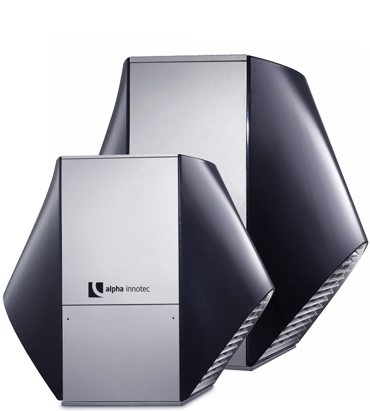

Ich hab da was von mir aufgestellt. Bin äusserst zufrieden mit der Anlage. Einziger defekt bis heute, eine geröstete Sanftanlauf-Platine. Die Nachbarn hören 20 m von mir, nichts. Zugegeben es hätte günstigere WP gegeben. Ausserdem ist es völlig witzlos selbst etwas zu basteln. Da müssen Fachleute ran.
Eine Aussenstehende Luft-Wasser Wärme Pumpe Von Alpha Innotec LW 120 A
Einfamilienaus Bauahr 1976 einseitig angebaut an ein Zweites. 5 ½ Zimmer. Beheizte Wohnfläche auf 2 Etagen sowie einen grossen Hobbyraum im Keller, Gesamt ca. 175 m2. Heizung und Warmwasser bis 2010 mit herkömmlicher Oel Heizung mit Radiatoren und Konvektoren. Ca. 1990 Fassade Saniert und grosszügig Isoliert.
Von mir 2000 gekauft. Zwischen 2007-2009 Flachdach und alle Fenster Saniert. 2 Personen Haushalt.
2010 Ersatz der Oelheizung durch eine Aussenstehende Luft-Wasser Wärmepumpe Alpha Innotec
LW 120 A
mit 200 ltr. Pufferspeicher sowie einen 400 ltr. Wassererwärmer (Heizung wie Warmwasser über Wärmepumpe). Steuerung LUX II. Alles durch einen ausgewiesenen Fachbetrieb für Wärmepumpen realisieren lassen. Kosten alles zusammen 42000.- CHF
Der reine Ersatz des Oelheiz-Aggregates hätte 25000.- CHF gekostet.
(Lieferung Montage Demontage Entsorgung Elektriker 10000 ltr Tank versiegeln Aushub und Fundament setzen Inbetriebnahme usw.).
Meine Einstellungen:
Meine Wohnfläche 20 Grad +- 0.5 Grad.
Warmwasser 50 Grad ( alle 1-2 Monate elektrisch auf 65 Grad Legionellen)
Verbräuche Oel: ca 2700 ltr. Heizöl/Jahr
Verbräuche Wärmepumpe Achtung Gesamtverbrauch Strom im Haus: 10670 KW/Jahr. Macht knapp 30 KW/Tag. Das heisst für kompl. 10670 KW 3295.-CHF. Bedeutet weiter für Heizung 180 Tage 22KW=3960 KW zu ca. 0.33 CHF = 1306.-CHF
(Alle Kosten Strompreis Netznutzung Konzessionsvergütungen Systemdienstleistungen usw.)
Wovon für die Heizung ca. 6 Monate 22 KW/Tag anfallen (3960 KW)!
Warmwasser ist sicher der grössere Anteil den kann ich nicht separieren.
