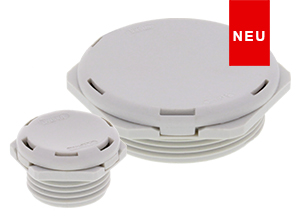

Sowas haben wir in Schaltkästen.

Funktioniert bei uns an Schaltkästen die an Fahrzeugen angebaut sind und ab und zu abgedampft werden, wunderbar. Voll und direkt draufhalten sollte man natürlich nicht.
Truckie
Truckie
14.03.2014
3.177
R1150GS
Das sind Ent-und Belüftungsteile. Luft kann rein und raus,
Wasser nicht. Da ist wie ne kleine Gore Tex Membran drin. Wie gesagt funktioniert das super....
