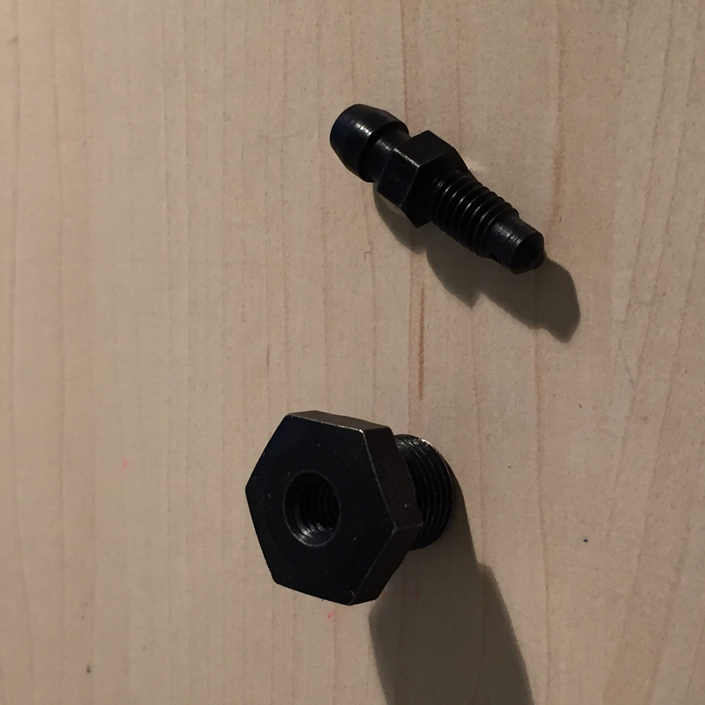

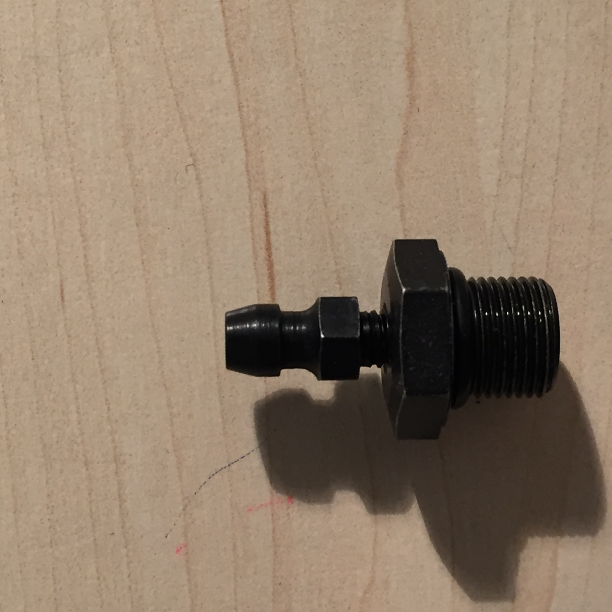

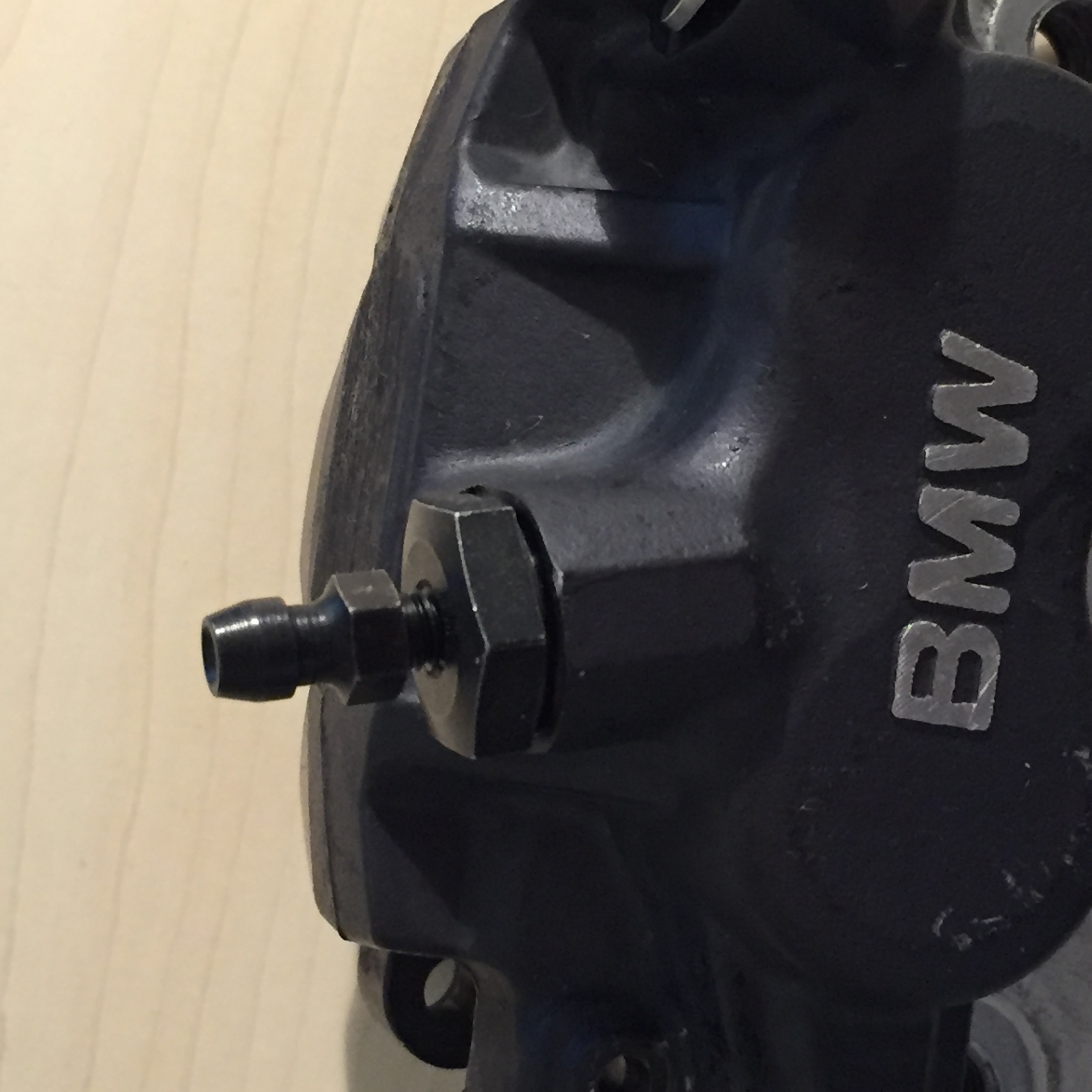

nach dem mir die Entlüfterschraube am hinteren Bremssattel (EVO Bj. 02.2002) abgebrochen ist, hatte ich mir bei KTM die identische Adapterschraube besorgt (kann BMW nicht liefern) und bei BMW die M6-Entlüfterschraube (EtNr 34212314017).
Die Entlüfterschraube lässt sich jedoch nicht vollständig bis zum "Ende" (6-Kant-Mutterkopf) ist die Adapterschraube
eindrehen!
Ist das korrekt?
Oder ist die Entlüfterschraube zu lang (obwohl nach BMW-Teilekatalog bestellt)?

Ich kann Deine Bilder zwar nicht öffnen aber die Schraube kannst Du nicht bis zum Ende reindrehen....zumindest nicht ohne was zu zerstören:rolleyes:
Also alles gut so.
