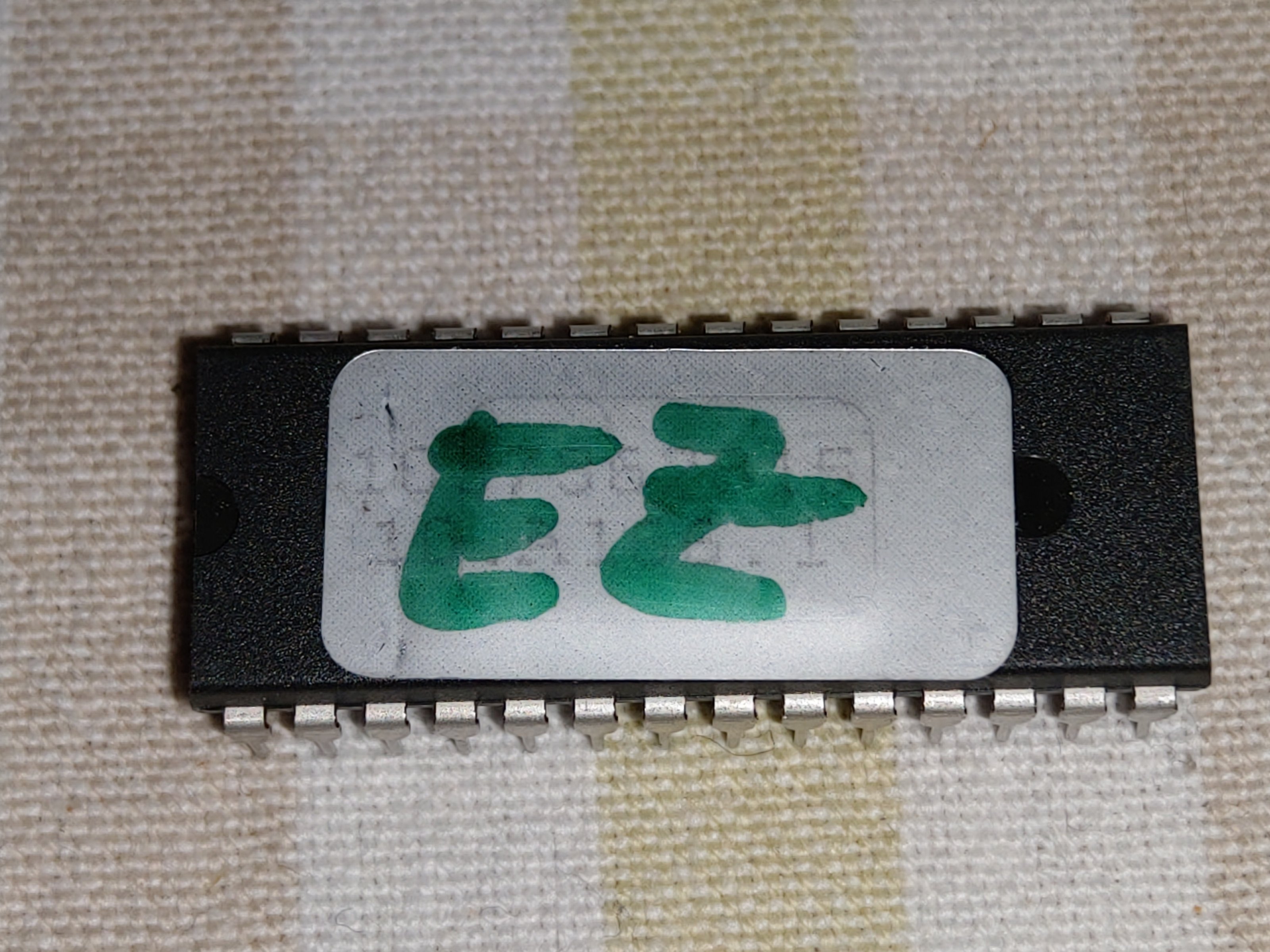

Ich habe da noch 2 Eprom von der EZ. Was ich noch weiß - einer ist das Serienteil und einer stammte mal von einem österreichischen "Tuner" - nur habe ich beim einlagern vor 6-7 Jahren vergessen sie zu beschriften. Jemand ne Idee anhand der Nummern oder der Aufkleber etc?

der obere ist ein originaler.
der ausgebaute meiner 2002er EZ hat die kombi
02.A146.1 und die nr. der oberen zeile ist identisch.

Danke :bia:

Rainer hat recht.
Bei mir sind die Zahlen schlecht lesbar.....

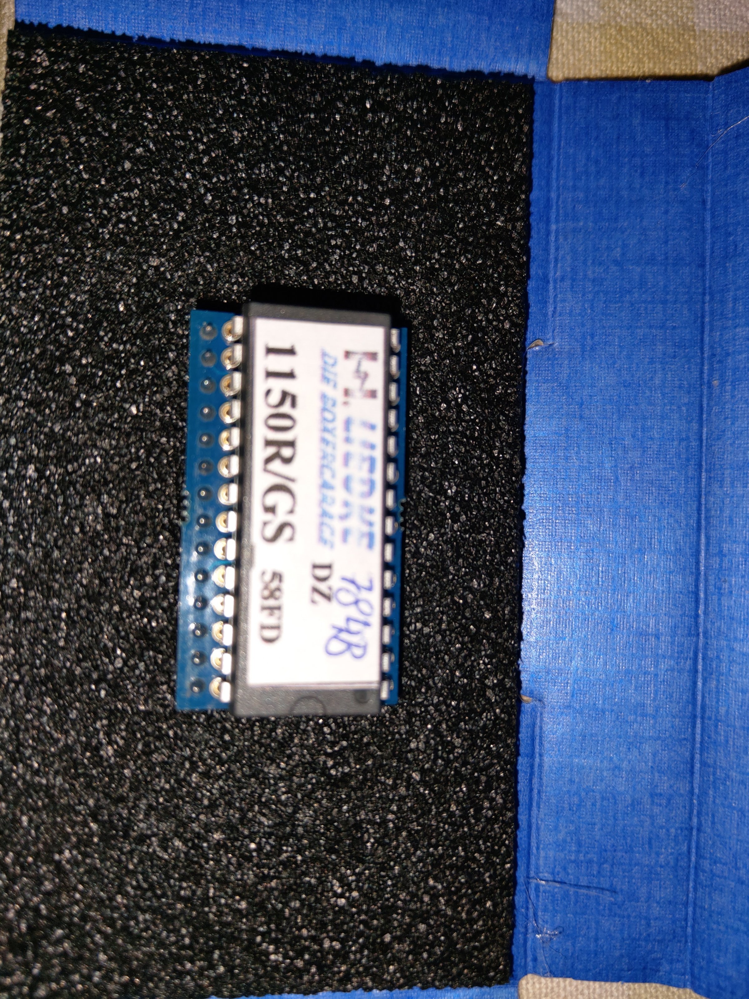

Übrigens. Weil wir gerade davon reden:
Ich hätte noch einen nagelneuen bisher nicht Eingebauten Liedke Eprom von der DZ "übrig" .
Falls jemand Interesse hat, bitte PN
