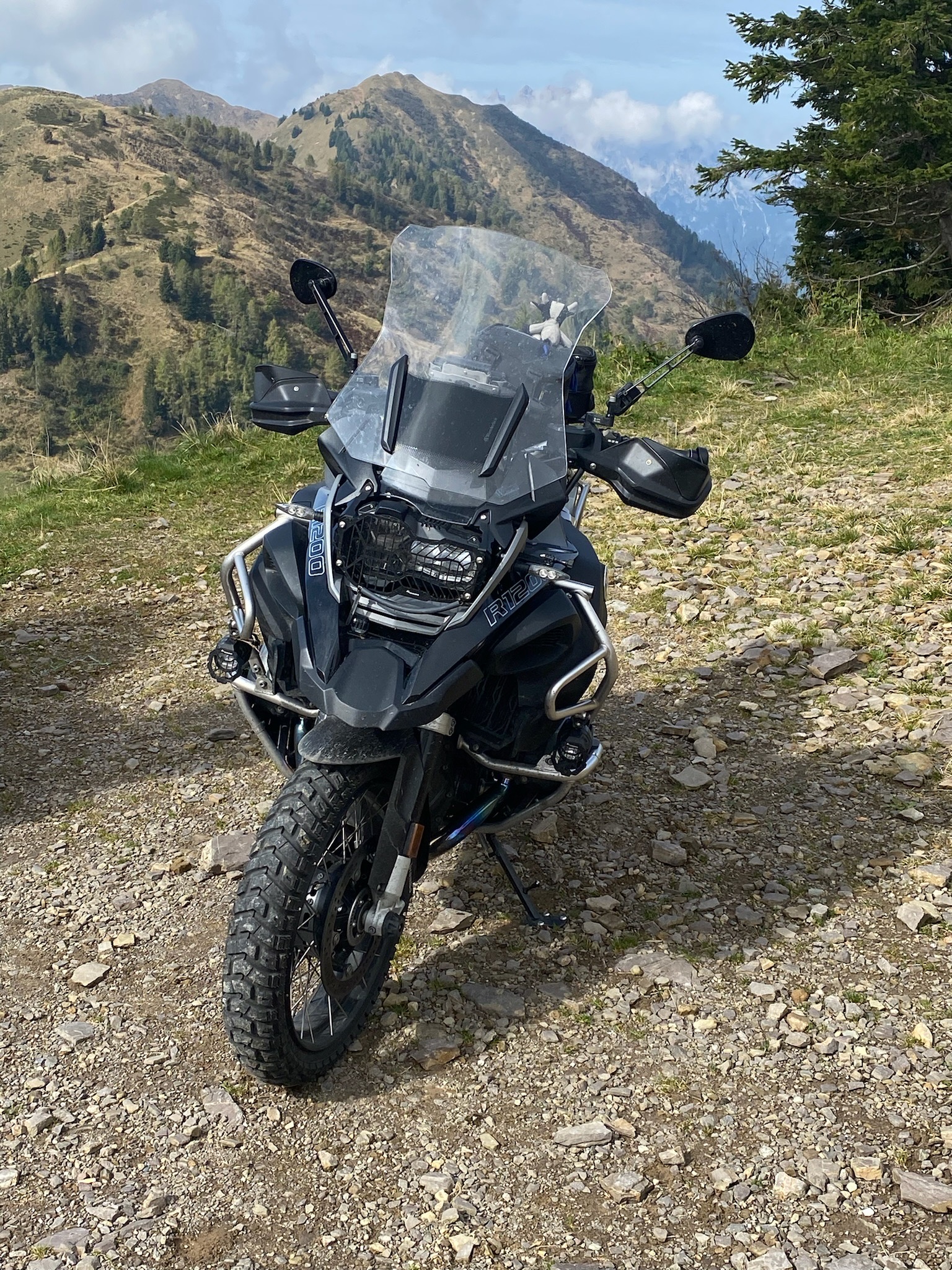

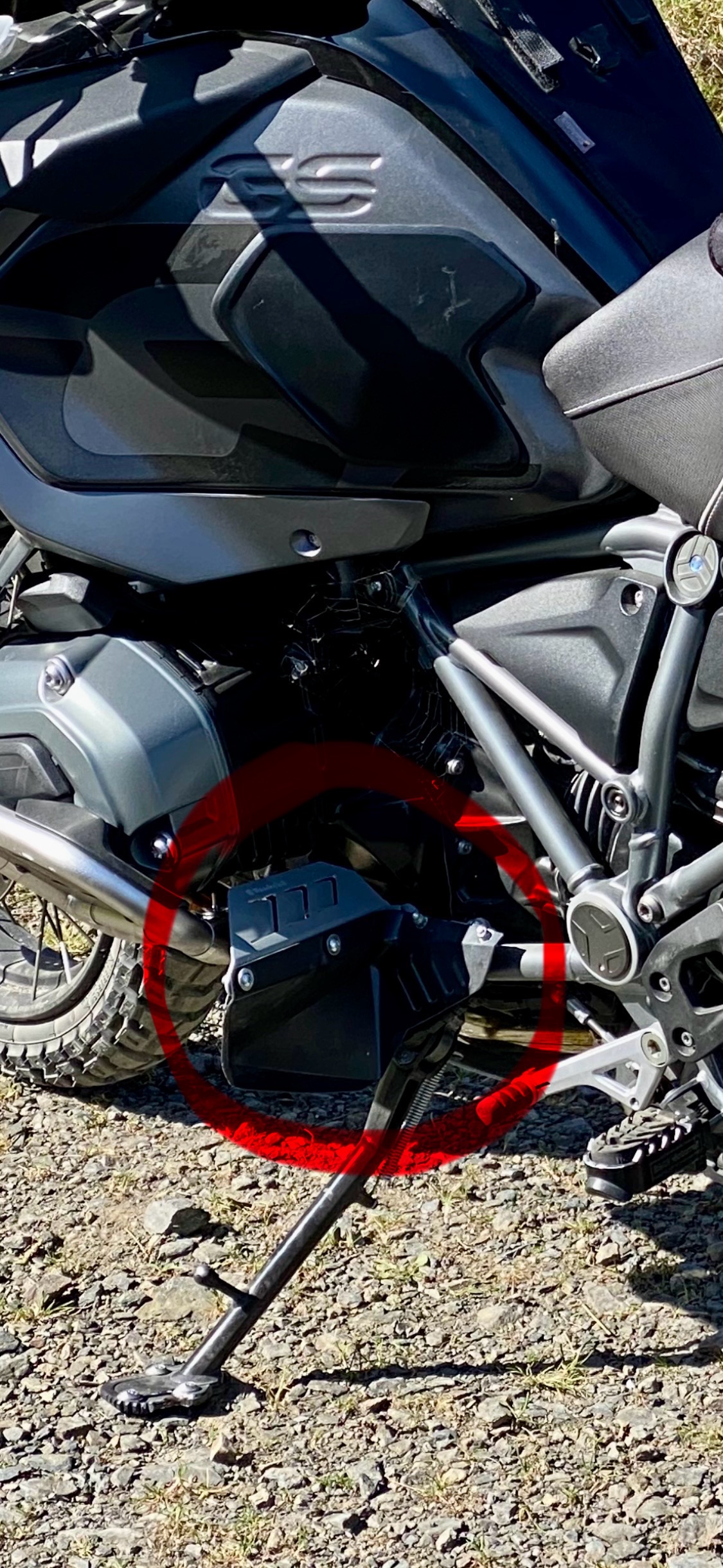

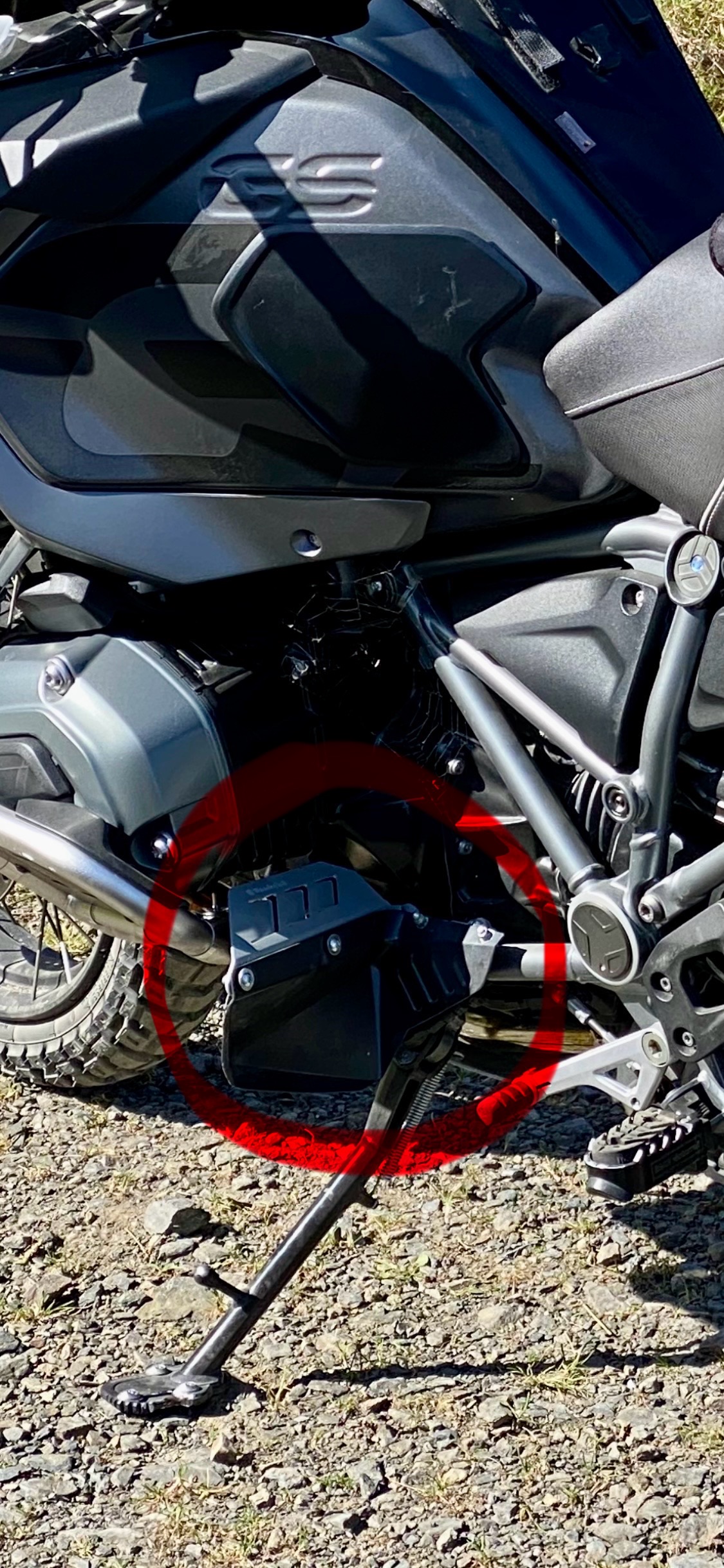

Als negativ betrachte ich den (im ausgeklappten Zustand) ungewöhnlich weit vorn stehenden Seitenständer. Der ist für mich trotz 1,85 cm Größe sehr schwer wieder und nur tänzelnderweise einzuklappen. Zugegeben wird das Unterfangen evt. noch durch die Wunderlich Fußschützer erschwert. Diese baue ich evt. wieder ab.
Wenn das Moped dann noch voll beladen etwas rechtslastig abgestellt wird, muss man das Moped stark über die rechte Seite kippen, damit sich der Seitenständer überhaupt bewegt und einklappt.
Dabei hätte es mich 2 x beinahe nach rechts geschmissen!
Abstellplätze werden nun mit äußerst Voraussicht gewählt.

Ich kann die nur meine Erfahrung zum Seitenständer sagen .
Beim Abstellplatz bin ich schon sehr wählerisch denn sie steht nicht überall für mich geeignet genug.
Allerdings kann ich das mit der Schwierigkeit beim Einklappen nicht nachvollziehen.
Ich bin 1,69 m , habe die tiefe Sitzbank und komme sehr gut an den Seitenständer. Auch muss die LC hierbei nicht sehr weit nach rechts geneigt werden. Das geht irgendwie total automatisch. LC ins Gleichgewicht gebracht dabei Belastung mehr auf rechtem Fuss und der andere Fuss klappt den Seitenständer ein.
Schaust du vielleicht runter zum Seitenständer
und kommst dadurch ins Ungleichgewicht ?
Wie gesagt, dass funktioniert irgendwie ohne groß nachzudenken und hinzuschauen.
Vielleicht hat sich die Routine bei dir noch nicht eingestellt. Aber achte mal darauf ob du hinschaust denn dann könnte ich mir auch vorstellen, dass du die dabei zu weit nach rechts kippst

Aber der Seitenständer ist ja im ausgefahrenen Zustand schon sehr weit vorn.
Vielleicht wirken sich die Wunderlich Fußschützer echt störend aus?
Kann sein das ich beim Füßeln und Einholen des Seitenständers nach unten schaue🤔
Problematisch wird es zumindest dann, wenn die GS vollgepackt rechtslastig an einem leichten Hang steht und nach rechts geneigt werden will, damit der Ständer vom Boden abhebt und hochgeklappt werden kann. Haben meine Mitfahrer zunächst auch nicht so erfasst. Als wir dann am Chiemsee genau an einer solchen leichten Hanglage geparkt hatten und wieder losfahren wollten, kam bei denen die Einsicht.😉

Ja wenn sie vollbepackt ist braucht es einen stärkeren Ruck um sie gerade zu stellen. Aber dann wenn sie gerade ist sollte das mit dem Seitenständer kein Problem sein
Und die Neigung zu Seite, die du beim Abstellen benötigt hast reicht ja dann auch beim Wegfahren aus :wink:

Ich würde die Fuss Schützer versuchsweise mal demontieren, und dann schauen.

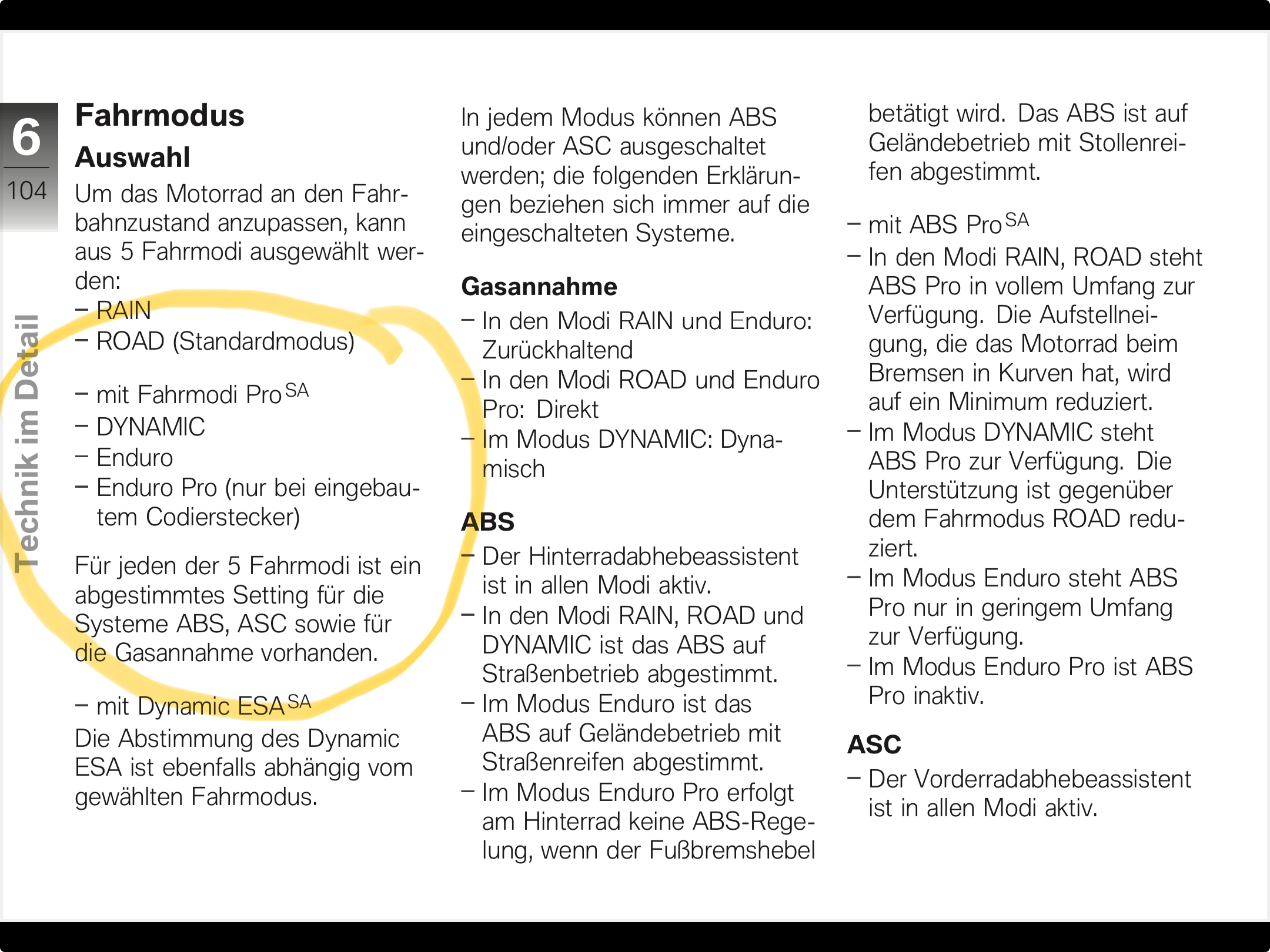

Zugegeben, das größte Problem saß hier hinter dem Lenker: ich hatte zwar den Enduromodus angesteuert aber vergessen, immer wieder nach Pausen ASC abzustellen. Somit kam die GS mangels Vortrieb kaum noch voran und Zauberei mit Gas und Kupplung war angesagt.
Hi,
das kann eigentlich nicht sein. Der Enduromodus schaltet das ASC automatisch in einen offroadtauglichen Bereich und da bleibt er auch wenn die Zündung aus war, da die Einstellung am Modus hängt. Es sind dann zwar keine 100% Schlupf möglich, aber völlig ausreichend zum Offroad fahren.
Wenn ASC ganz abgeschaltet werden muss, dann macht das nur im Enduro-Pro sinn da dann die Einstellung auch dann beibehalten wird wenn die Zündung aus war.

vielen Dank auch für Deine Ausführungen. Meine 12er ist eine Erstzulassung April 2017 und hat also noch nicht das „reine TFT Display.
Enduro Pro hat sie (meines Wissens) nicht.

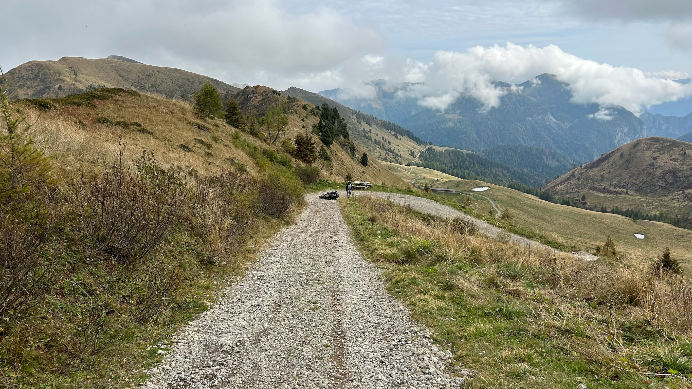

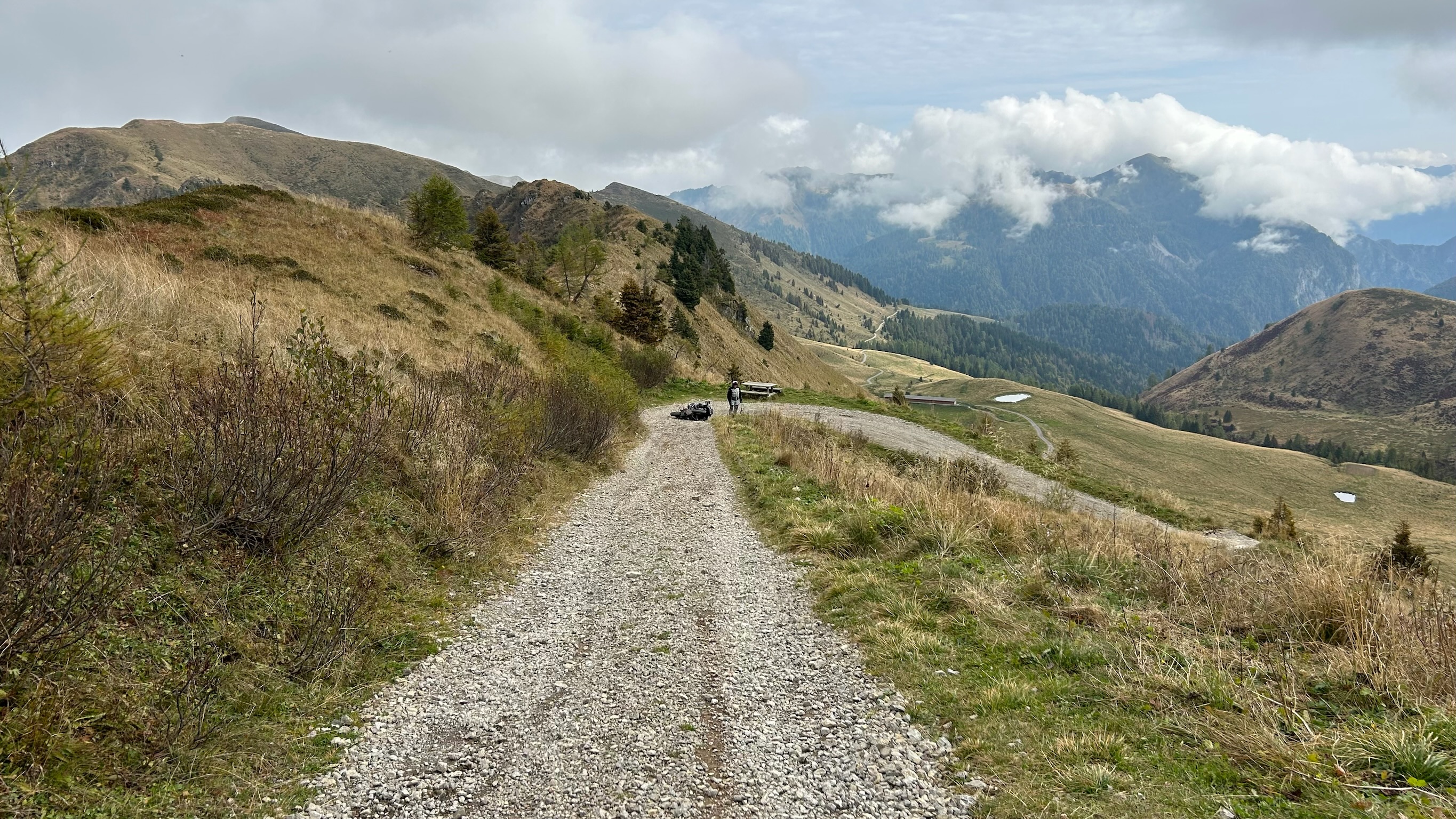

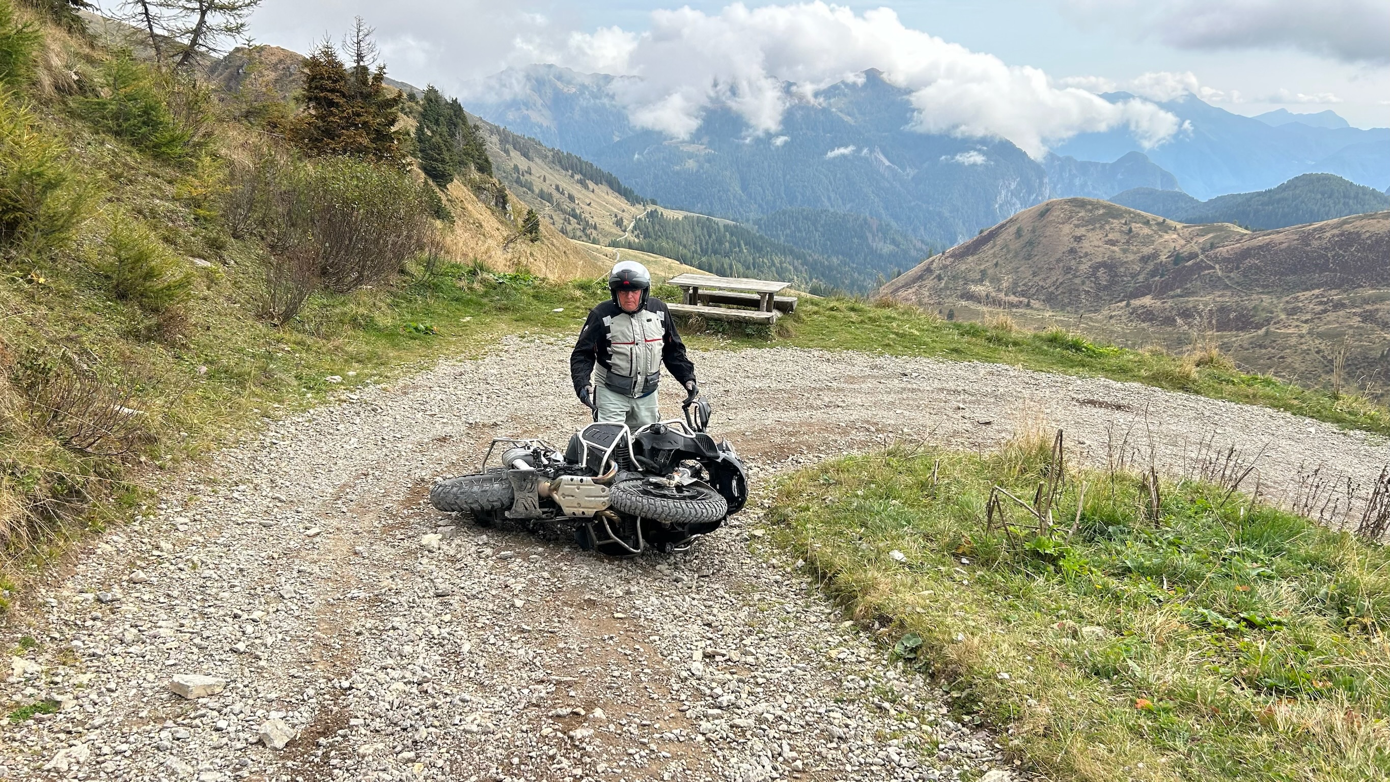

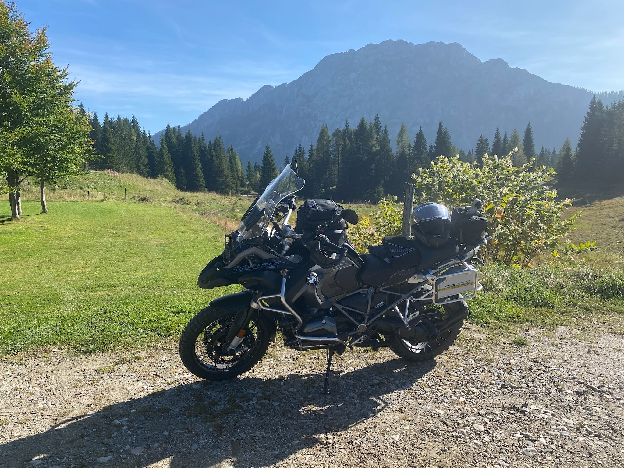

Na, dann oute ich mich mal mit 2 Fotos 🤷🏼🤦🏼‍♂️
Stö

Danke fürs Outing!
Heldenbilder kann jeder...
Ich weiß, Bilder lügen immer und können weder die Steilheit des Geländes, noch die Enge einer Kurve objektiv darstellen. Auch kann man mit bissl Erfahrung in der Fototechnik relativ viel manipulieren, also sowohl dramatisieren als auch verharmlosen.
Ich würde aber aus meiner bequemen Position am PC mal steil behaupten, daß der Ablieger an dieser Stelle eher nicht dem Material geschuldet ist. Schon gar nicht dem Lenkanschlag. Und selbst wenn, dann wären die paar Winkelgrade mehr bei fehlendem Anschlags-Protektor nicht ausschlaggebend gewesen.
Andere, bessere Kurvenlinie/Geschwindigkeit wären wohl zielführender gewesen.
Der Belag an sich sieht für mich relativ homogen und daher gutmütig aus.
Mach doch mal, wie ich oben schon geschrieben hatte, den Test auf trockener Straße.
Drück den Lenker an den Anschlag und vergleiche Schräglage/Geschwindigkeit, die dafür erforderlich sind, um dabei nicht abzulegen.

Nochmals Danke für s Feed Back.
Es handelt sich by the way um stinknormale unbearbeitete Handyfotos, wobei Winkel und Perspektive natürlich täuschen können.

auch vielen Dank für diesen Hinweis. Dann schau ich mal nach dem Codierstecker.
Es war wie gesagt meine erste größere Tour und auch die erste Offroad-Tour.
Die Routinemaßnahmen (Luftdruck absenken, Fahrmodus einstellen und ASC ausschalten) werden sich alsbald verinnerlichen.😉
Die Probleme traten auch nur bei recht steilen und engen geschotterten Kehren auf.
Oftmals fehlte mir da dann der Vortrieb, gerade wenn ich mit Gas und Kupplung spielen musste und der Lenkwinkel zu eng wurde.
Hi,
ob Enduro-Pro vorhanden ist oder nicht hat ja mit dem Problem erstmal nix zu tun und das Display schon gar nicht.
Wenn Enduro eingestellt ist, hast Du definitiv das ASC soweit aus, dass Du damit auf der Strecke fahren kannst, die auf dem Foto ist.
Was mir überhaupt nicht einleuchtet ist das Thema „kein Vortrieb wenn ich mit Gas und Kupplung spielen musste“
Also kein Vortrieb gibts auch wenn das Rad einfach durchdreht…..die hat halt schon 40PS mehr als Deine alte 1150er, da passiert sowas.
Ansonsten gibt es ja nur keinen Vortrieb wenn Du die Kupplung ziehst. Wenn Du da zuviel spielst dann kann das auch passieren, aber dann hast Du den Schleifpunkt der Kupplung nicht gefunden……das wäre aber ja einfach ein Bedienfehler, wenn Du hier mit Gas und Kupplung spielst bis Du umfällst.
