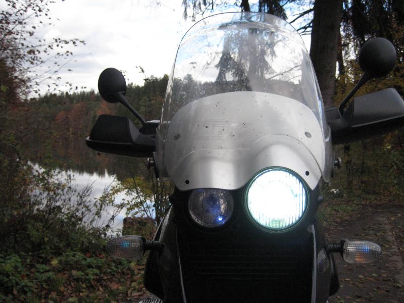

so sieht Xenon aus
Hallo miteinander,
@gerd:
"Klar sind sowohl 100W wie auch XENON illegal. Nur sieht ein Blinder wenn auf Xenon umgerüstet wurde (anderer Anschluss, zentimeterdicke Leitung, etc.)"
Welche "zentimeterdicke" Leitungen auf den beigefügten Bildern würde der durchschnittliche GS-Eigner sofort als Umbau erkennen? Und welche davon erkennt wohl das grüne Männchen von der Rennleitung als umgebaut?
@alle:
Sicher ist, daß die Xenon-Brenner ein tiefes Loch aus der Dunkelheit herausstanzen, egal ob im Abblend- oder Fernlichtmodus. Die Nachtfahrten machen tatsächlich wieder Spaß.
Und sicher ist auch, daß mein gut eingestelltes Abblendlicht weniger blendet, als ein schlecht eingestelltes originales, was einem relativ häufig unterkommt. Und es blendet auch nicht mehr als ein gleich eingestelltes Serien-Abblendlicht.
Der Blauanteil ist bei meiner 6000 K-Version geringfügig höher als bei den serienmäßigen H1-Scheinwerfern, was die Auffälligkeit am Tage -und in der Nacht - erhöht und somit deutlich zur Erhöhung meiner passiven Sicherheit beiträgt.
Kurzum: Ich bin ein Xenon-Fan!

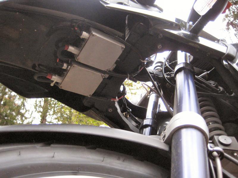

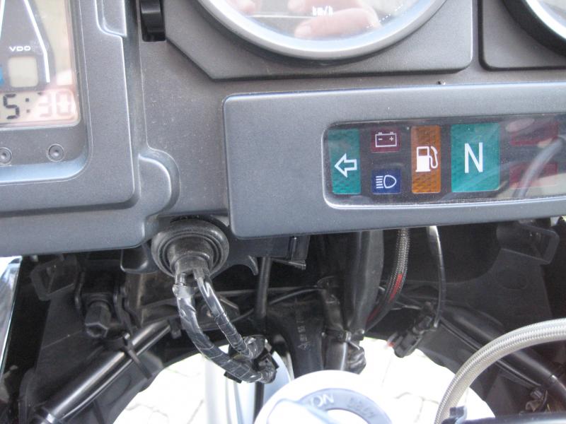

Die Kabel direkt an den Hochspannungseinheiten sind auch bei mir tatsächlich mit einem ca. zentimeterdicken Schlauch versehen. Allerdings nur bis zur Koppelung an die Lampeneinheit. Ab hier sinds nur 4 normale Kabel. Und weil zwei davon leuchtend rot sind, habe ich sie mit Isolierband umwickelt.
So wie ich die Kabelage installiert habe, sind diese Schläuche - auf den ersten Blick - nicht ohne weiteres zu entdecken. Allerdings: Spätestens, wenn sich einer in die Froschperspektive begibt (oder wirklich so klein ist!), hat er Einblick auf die von Dir genannten Schläuche.
Man muß aber trotzdem einigermaßen in der Materie drinstecken, um zu erkennen, was diese elektronische Zauberkästchen für eine Funktion haben.
@Rattenfänger
Der elektrische Anschluß ist tatsächlich plug an play! Dort, wo bisher die H1 Birne angesteckt war, wird einfach die Xenon-Einheit eingesteckt. Dann noch den Brenner in den/die Scheinwerfer einsetzen, fertig!
Das größte Problem war es bei mir, einen geeigneten Platz für die Hochspannungsteile zu finden. Ich habe tatsächlich (stunden-)lang gesucht und probiert.
Es gibt wohl auch noch kleinere, dünnere Ausführungen dieser Hochspannungsgehäuse. Diese werden z. B. bei Ibäh als "Moto"-Xenon o. ä. bezeichnet. Und ich hab auch schon Bilder gesehen, auf denen diese Moto-Kästchen tatsächlich in der Lampenmaske installiert waren. Allerdings klappte das mit meiner Ausführung net. Ich hab sogar den Schnabel abmontiert, weil ich überzeugt war, daß man diese Teile in den "Backen" des Schnabels verstauen kann. Ging aber doch nicht. Und in die Nähe des Motorsteuergeräts unter dem Tank wollte ich diese 25000 Volt-Teile nicht haben.
Daher hab ich die beiden "Starter" einfach unter den Schnabel geklebt.

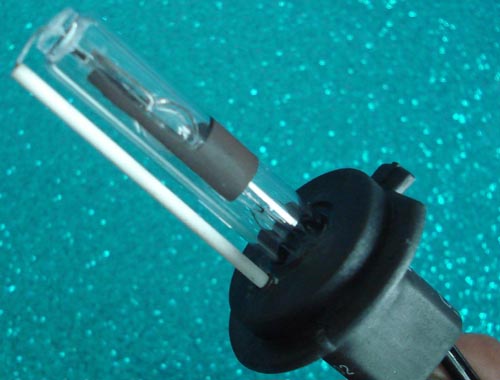

Achso Missverständnis, die normalen Halogenlampen habens garnicht.
XENON R-Brenner haben mit hitzebeständiger Farbe aufgebrachte seitliche bzw. rückwärtige Segmente und sperren in diesen Sektoren die Abstrahlung auf den Reflektor.
Quelle: xenon-blitz.de
