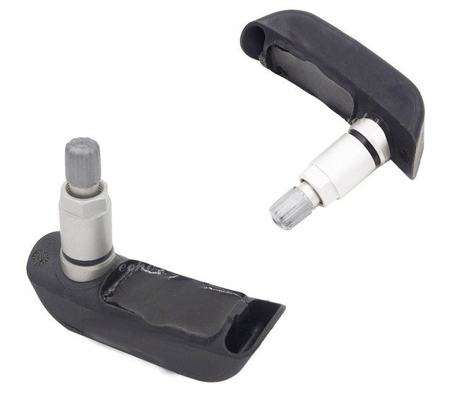

So sehen die "Neuen" aus.
Kannst in China direkt bestellen für 60 Dollar das Paar mit Mutter.
Hab hier beim Freundlichen nur für die 2 Muttern 44 (vierundvierzig) Teuro bezahlt.
Das nenn ich mal Gewinnspanne.
Wenn ich nochmal Sensoren brauche bestell ich direkt [emoji41]Neue-2-st-cke-Reifendruck-F-r-BMW-Motorrad-F800R-F700GS-R900RT-K1300GT-R1200GS-R1200R-8521797.j.jpeg

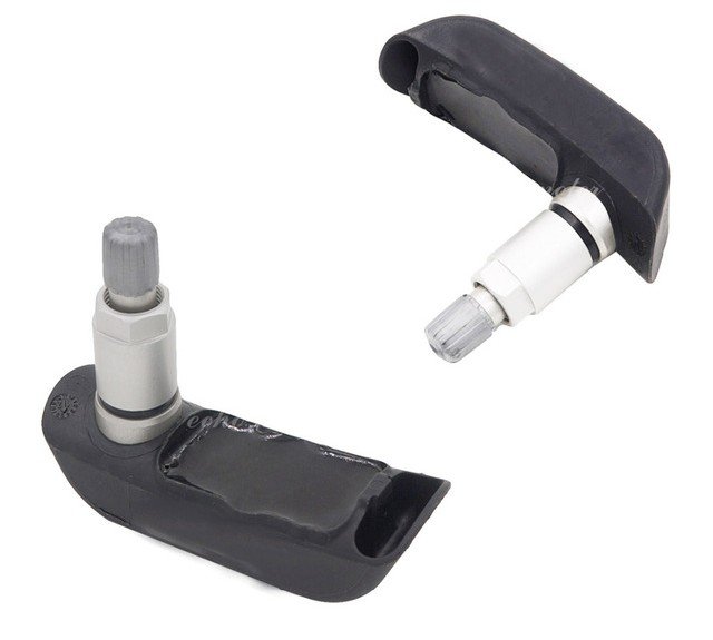

Wenn ich nochmal Sensoren brauche bestell ich direkt [emoji41]Anhang anzeigen 276768
Das sind aber die Sensoren die ich schon seit Jahren kenne, meine sehen etwas anders aus. Sie sind um einiges kürzer.
Vielleicht habe ich ja ganz alte drinnen. Ich kenne Reifendrucksensoren erst seit 5 Jahren.
