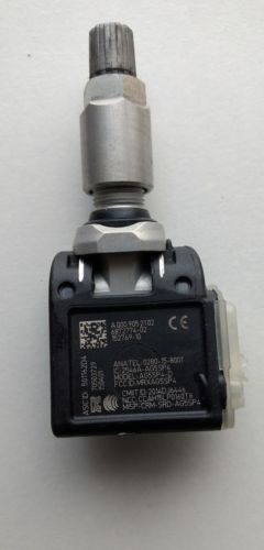

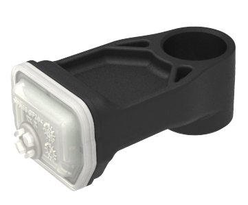

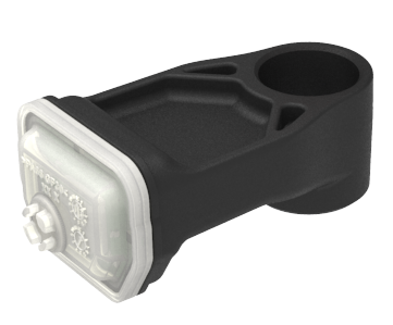

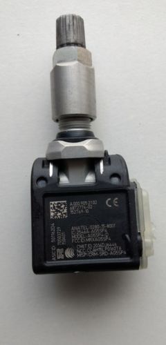

So ungefähr sehen die aus.
Das durchsichtige Stück war gegenüber vom Ventil und das Ventil natürlich 90 Grad nach oben.

Die "aktuellen" Sonsoren von BMW sind die von meinem Post weiter vorne.
Ob die anderen (alten) auch noch gehen wäre mal zu testen. :confused:
Freiwillige vor ...
Und wie groß oder klein die Sensoren wiklich sind kann man ja nur sehen wenn man sie direkt nebeneinander legt.
Bilder ohne Bezugsgröße können einen schon mal täuschen.
Edit: Ach ja, und beim ETK sind gewisse Abhängigkeiten aufgelistet. Von wegen Ausstattung und Land.
Ev. geht nicht jeder Sensor mit jeder Ausstattung.
