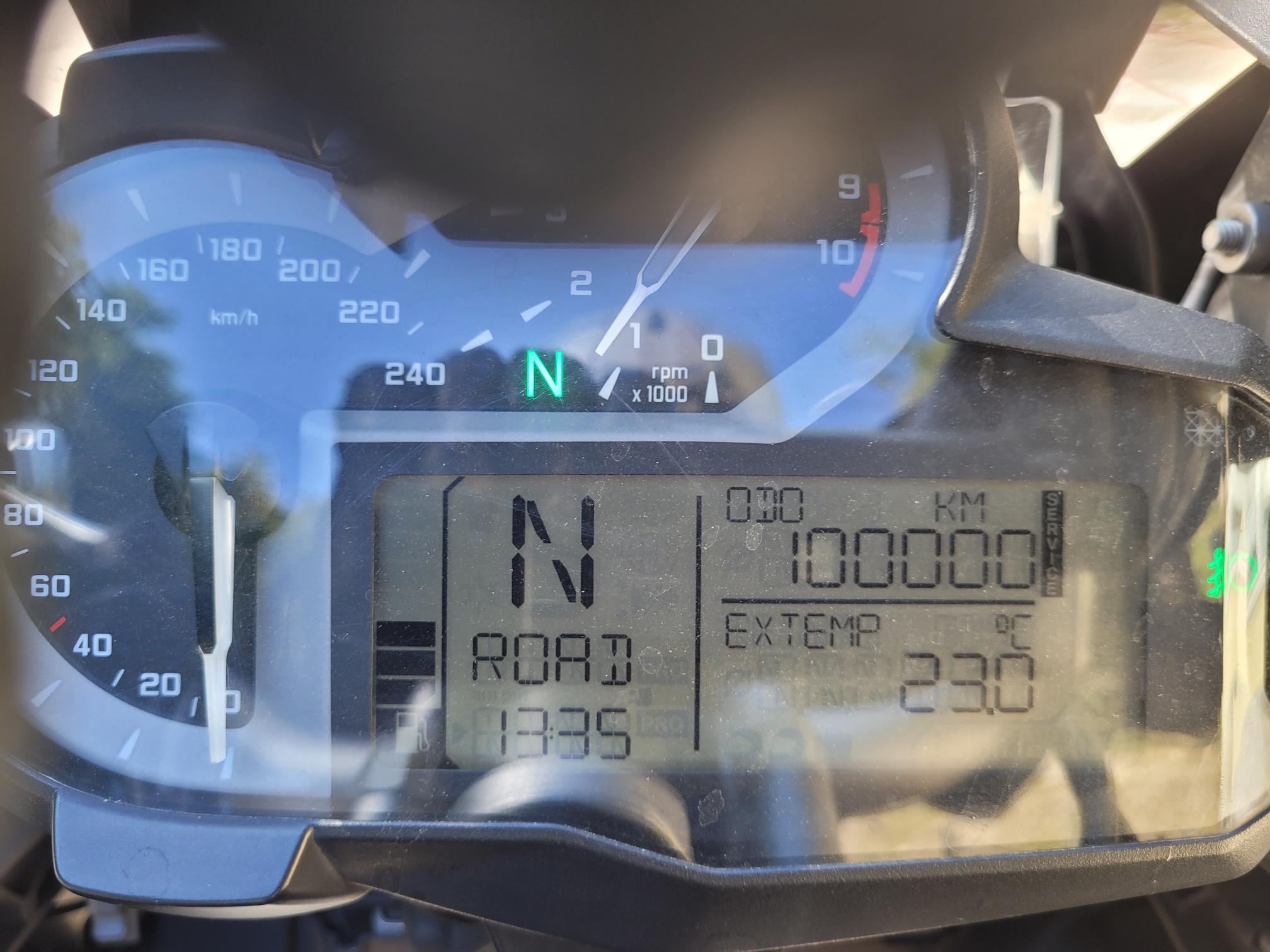

Meine LC hat jetzt auch die 100.000 km erreicht ( Baujahr 2015 )
Den Beweis stelle ich morgen ein
Und Probleme gibt es bislang keine . Ich hoffe es geht noch lange lange so weiter.

Wie gestern schon geschrieben hat meine LC die 100000 km erreicht. Doch dieses Bild ist jetzt auch
das Abschiedsbild von diesem Forum das ich heute leider verlasse.

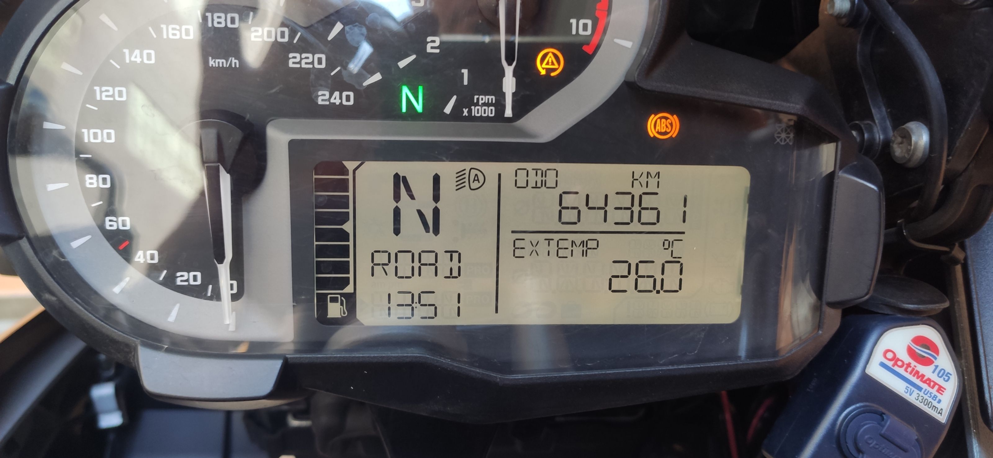

17er LC Rallye, aktuell knapp 63500km.
Kein einziges Problem bis dato, kein Ölverbrauch.
Batterie wurde letztes Jahr erneuert, der hintere Reifendrucksensor schwächelt langsam, der Druck wird erst verzögert angezeigt.
Kardanwelle wurde bei der 60tkm-Inspektion ausgetauscht.
