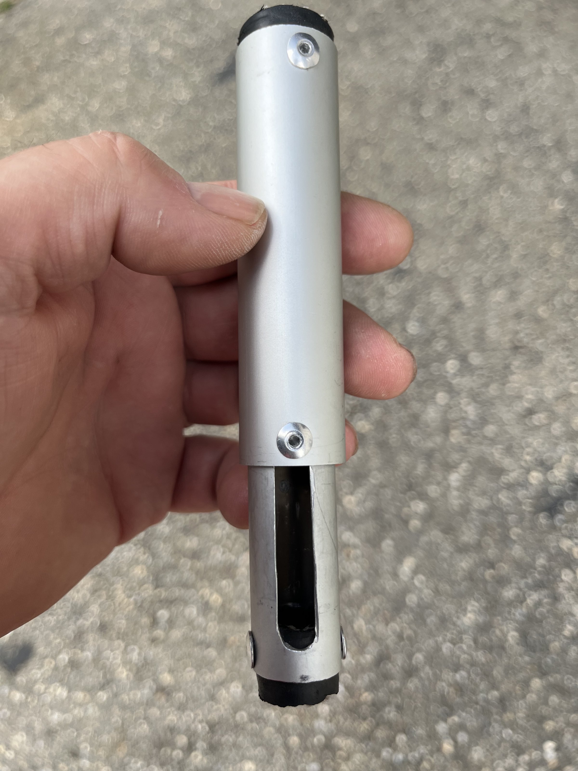

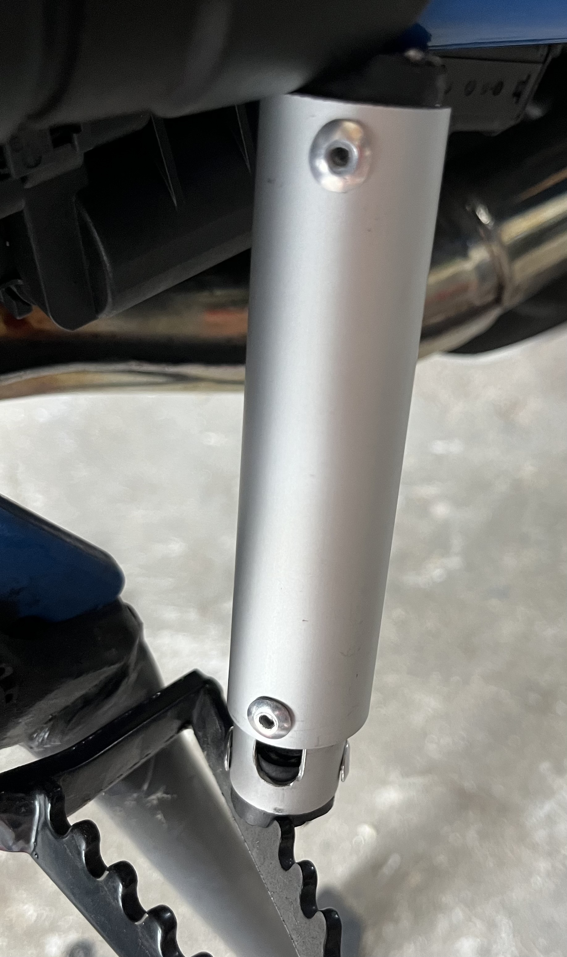

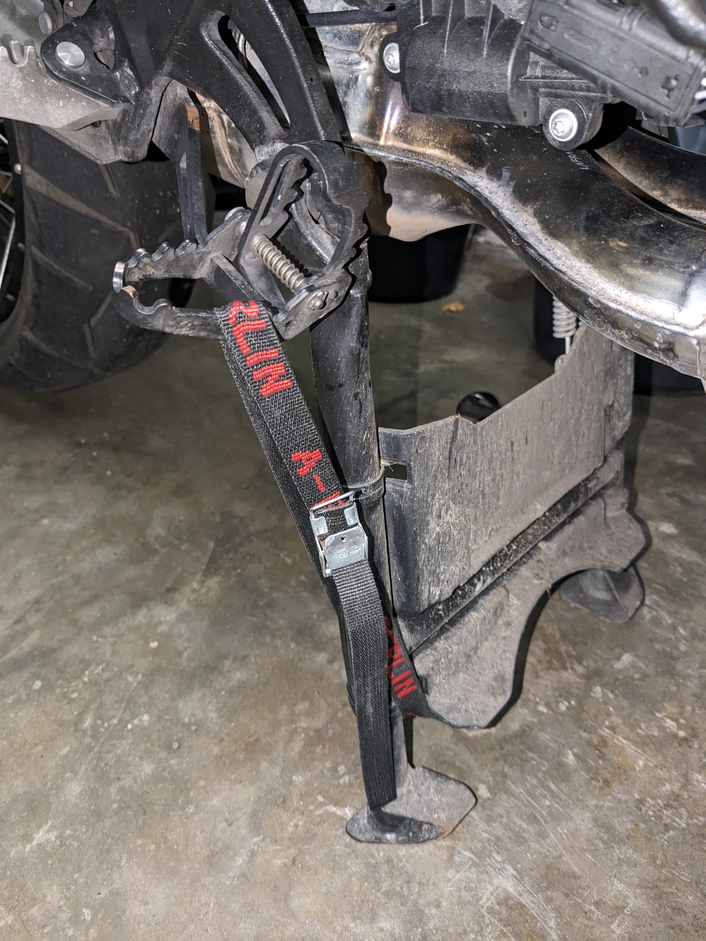

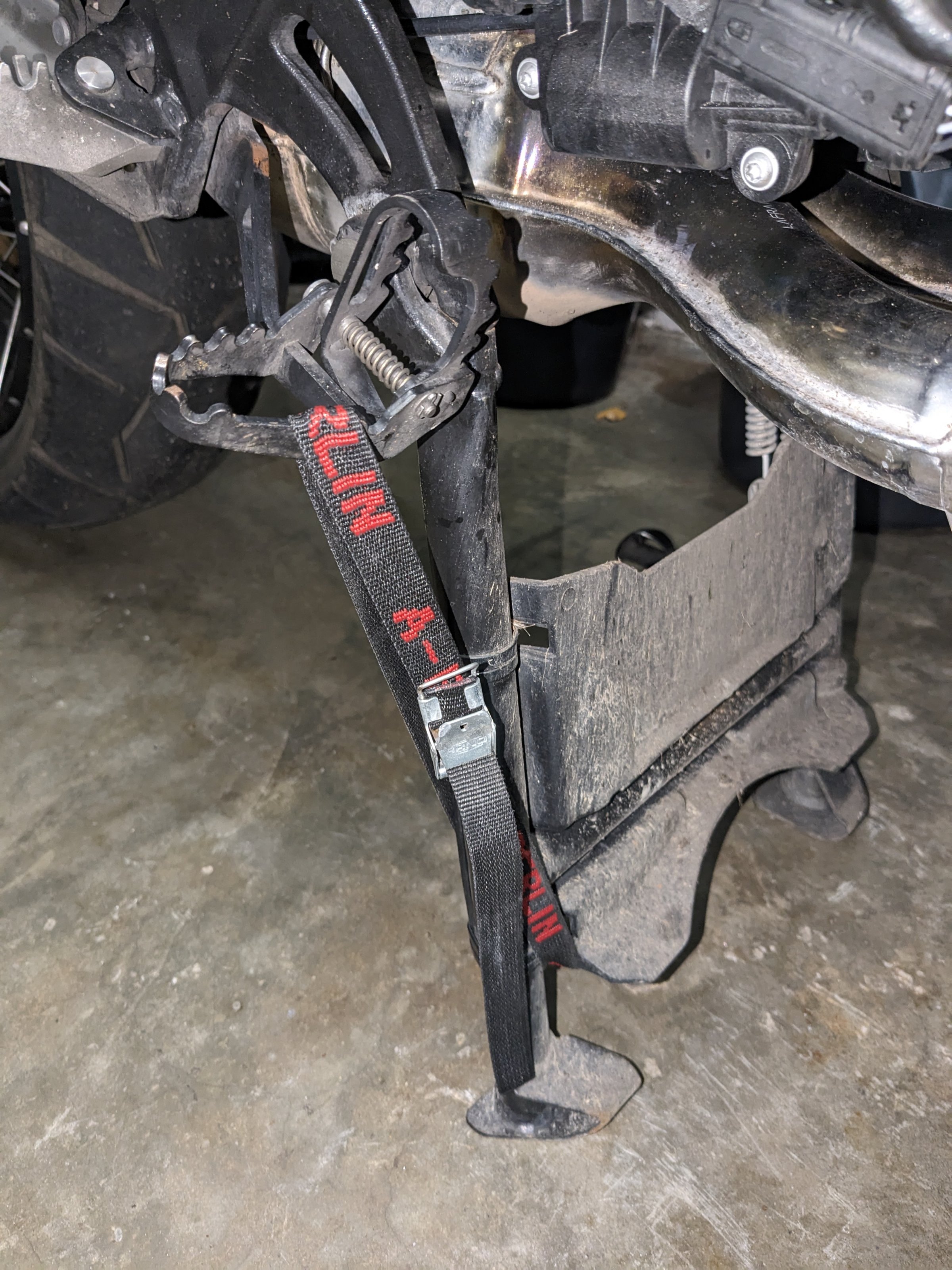

Meine Infos sind nur mehrfach Bremsflüssigkeit wechseln und entlüften, dazwischen mit Spezialwerkzeug über Nacht Bremspedal belasten. Achja und ein software-update gabs auch noch. Hat bei mir keine Wirkung gezeigt. Aber solange der ;) den ersten Teil sauber erledigt und BMW fleissig zahlt, lächele ich auch.
Gabs ausser meiner Info nochwas?

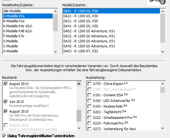

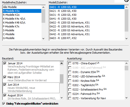

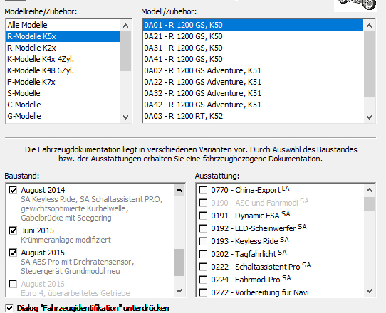

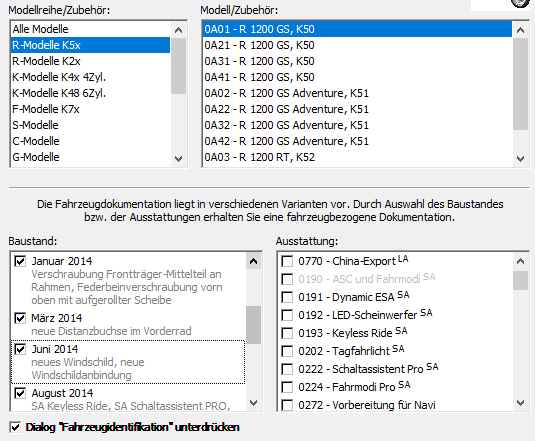

Nachdem ich jetzt Alle Beiträge gelesen habe, Bin ich doch sehr verunsichert. Ich bin kurz davor eine GS 1200 Modell Jahr 2014 mit 50.000 km zu kaufen. Probefahrt gemacht sieht Alles gut aus volle Hütte und Scheckheft. Ich hätte aber die Option eine 2015 er mit ähnlicher Laufleistung zu bekommen die ich aber noch nicht angeschaut habe auch volle Hütte aber ohne Koffer.
Nun aber meine eigentliche Frage: Was gab es für technische Änderungen zum Modell Jahr 2014 ? Sind so gravierend ?
Ich habe dazu nichts gefunden.
Vielen Dank an Euch
Thomas

Hallo Thomas,
siehe Bilder. Es kommt darauf an, von wann die GS in 2014 ist.
Fahre selbst eine GS von 2014 mit Schaltassistent. Jetzt über 60.000 km. Nie bereut.
Markus

Wenn es wirklich ein Modelljahr 2014 (und nicht nur Erstzulassung 2014) ist, dann ist sie technisch identisch mit der 2015er.
Ob 2014 ist von außen sehr einfach zu erkennen:
hat sie den Schaltassistenten? Dann ist es 2014.
Hat sie ihn nicht, aber in der Schaltwelle ein 5mm Gewinde, dann ist es auch eine 2014er. Fehlt das Gewinde, ist es eine 2013er.
