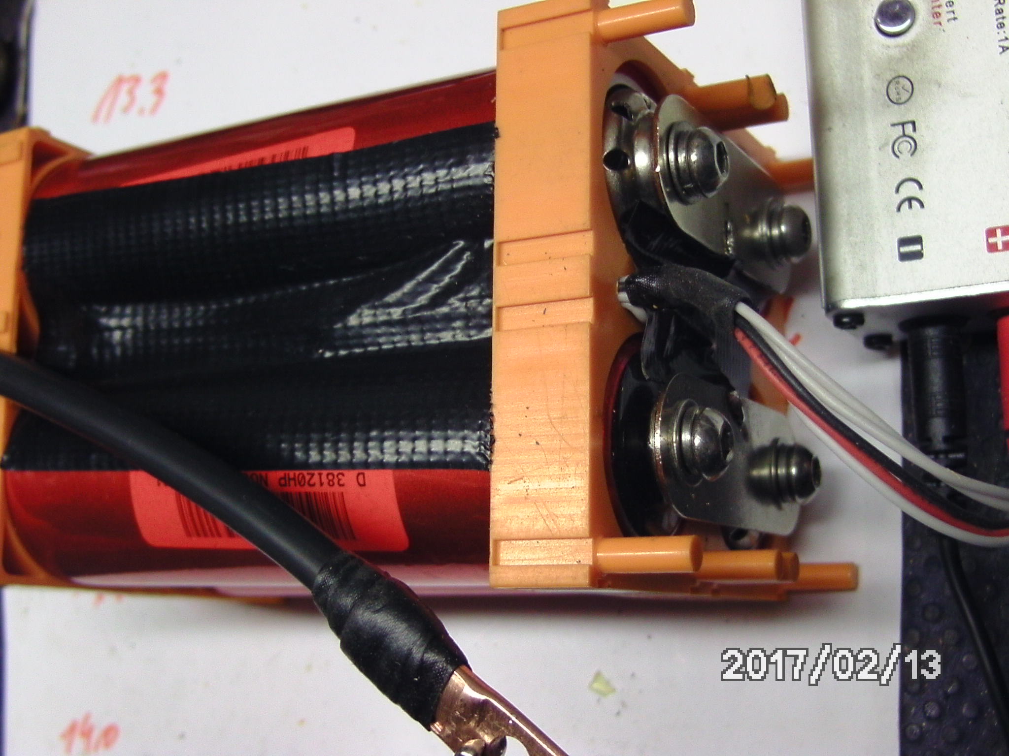

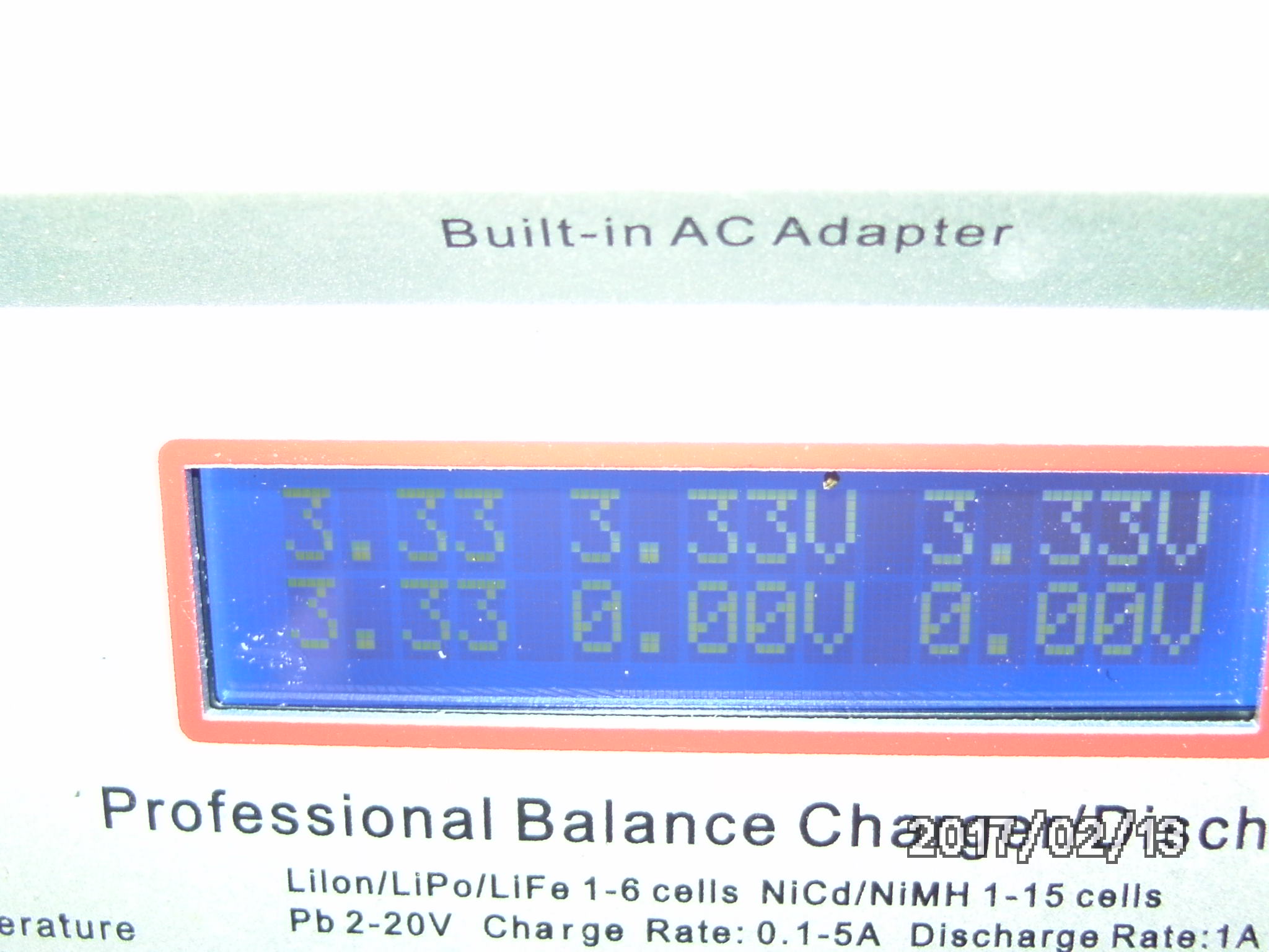

Hab nun die Wasserboxer Batterie fertig:
BILD1625.JPG selektierte Zellen
BILD1628.JPGMaß ist 82X82 X155mm
müsste also auch in einer HP Platz haben wo der Einbau wohl schlechter ist.
2 mal verschrumpft und mit Panzerband gesichert.
Die Belastungsprobe am Sprinteranlasser war 200 A bei 11 Volt, also mehr als ausreichend, für die 4 V Modelle mit ABS
Nun noch paar Schaumstoff Beilagen zum festen Halt im Kasten dazu.

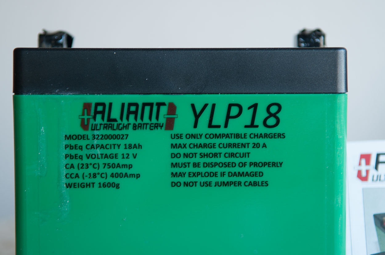

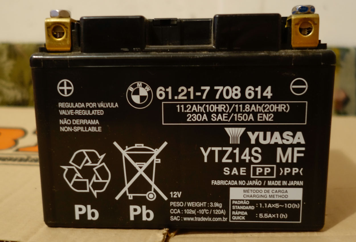

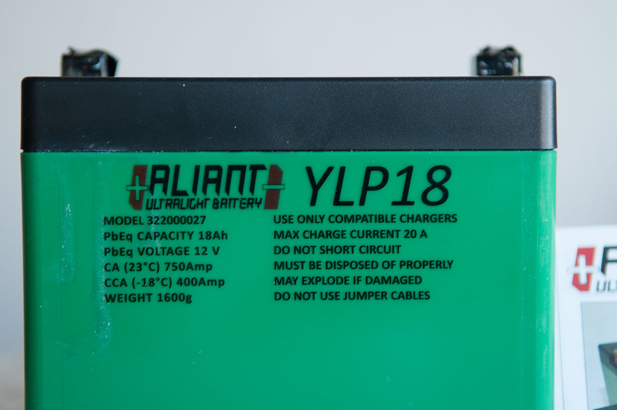

Nun ja, also meine Aliant LiFePo4 ist mit 1,6kg "nur" gut 50% leichter als die original verbaute Yuasa mit 3,9kg. Die Startleistung bei -10°C ist aber mit CCA 120A der Yuasa zu -18°C mit CCA 400A mehr als 3x so hoch (was CCA auch immer heißen mag;)).
